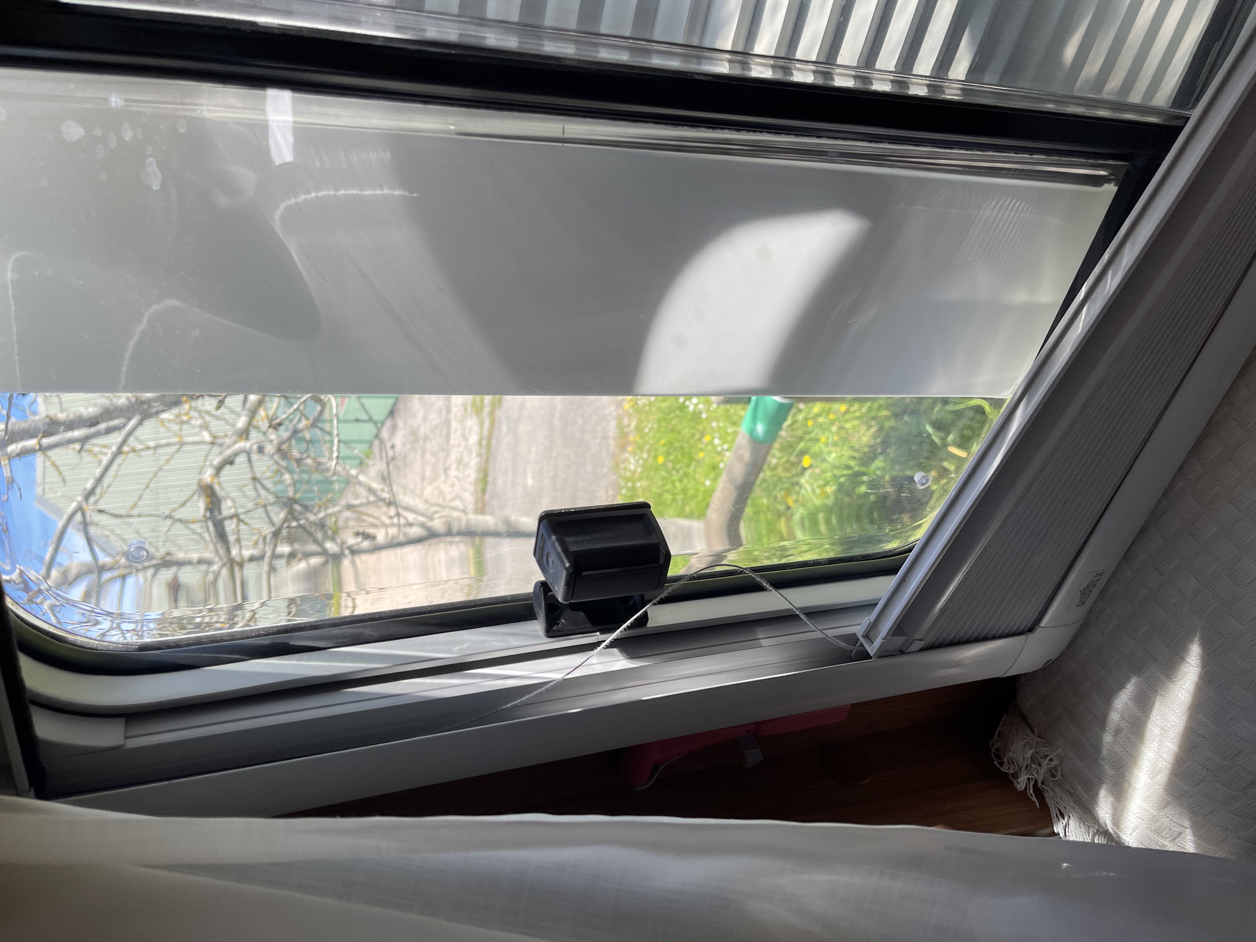

Bonjour à tous . Petit soucis avec le rideau les ficèles ont cassé. Y a t il une vidéo ou une explication pour les changer , je trouve pas . Merci pour vos réponses
- IMG_6083.jpeg (2.25 Mio) Vu 3072 fois

Oui, il existe des vidéo (s) aussi , en déposant l'ensemble cadre et rideaux, tu vas vite comprendre le fonctionnement, ainsi tu adapteras la réparation suivant les dégâts .
Pour enlever l'ensemble, n'hésite pas à tirer sur le cadre, qui est tenu que par des agraffes.

Le remplacement est assez simple, en démontant on comprend vite le chemin que doit prendre le fil.
Par contre, trouver la ficelle de remplacement est bien plus compliqué c ar elle doit resister aux différents frottements.
J'ai tenté le fil de peche de 1mm qui, dans l'ensemble tient pas trop mal mais, s'use assez vite tout de meme.
Là , je teste du Dynema de 1mm qui du coup résiste bien... pour le moment

J ai trouver ça , il a l air très résistant Kanirope corde dyneema PRO ø1mm 100m argent 12x tressée , ça résiste à 195 DA de rupture , c est du fil stressé , étiré et enduit très résistant haute stabilité au UV et très résistant au étirement et à l abrasion .

C'est celui que j'ai pris de couleur blanche
Il te faudra une aiguille avec un chat de 1mm
