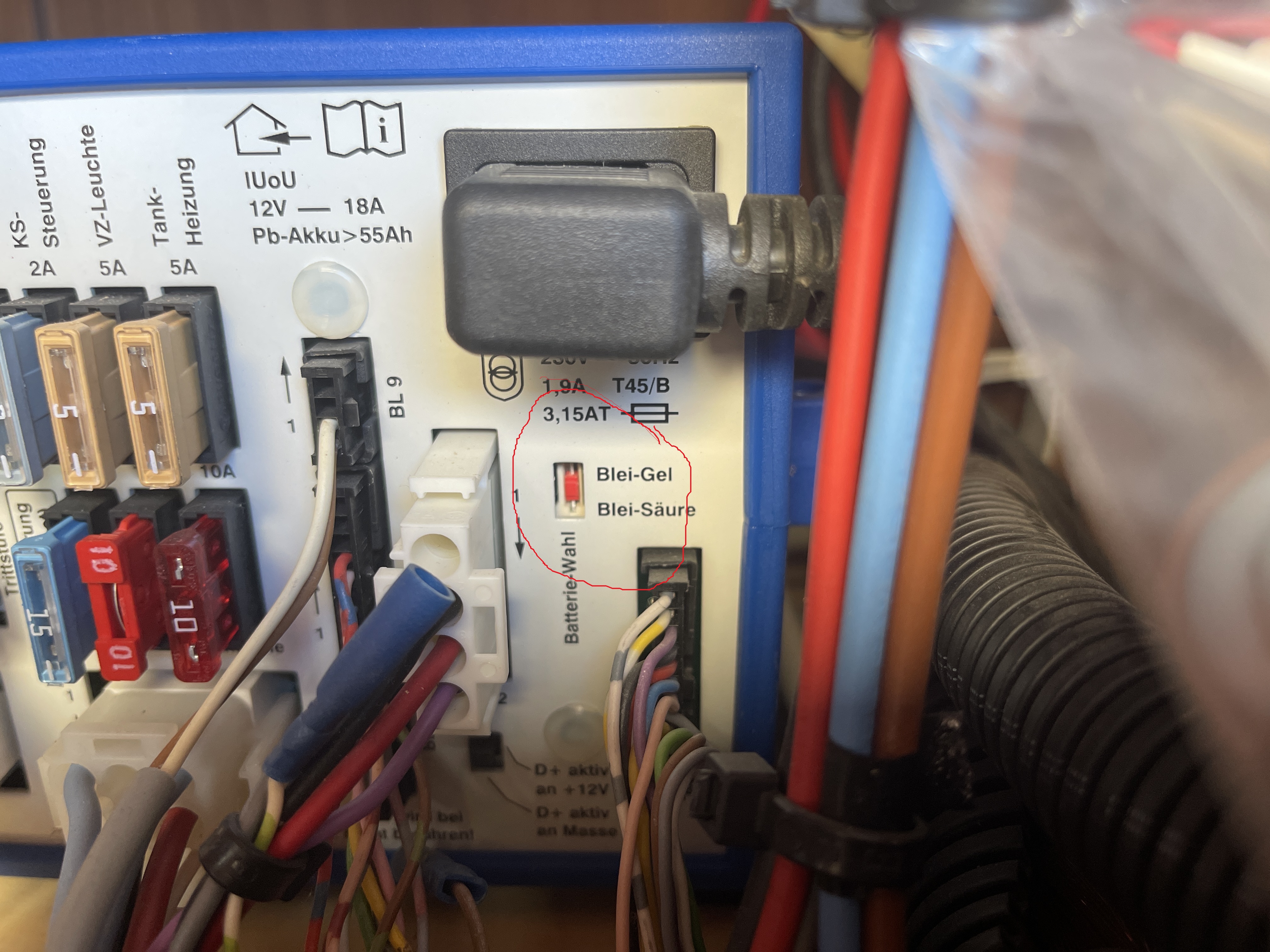

ne te prend pas la tête , il n' y aura pas de problème, juste quelques informations erronées.
- image.jpg (2.78 Mio) Vu 2049 fois
mode d' emploi pour modifier la capacité:
il faudra inscrire 350 si tu veux voir la capacité de 280Ah car il y a dans le calculateur une réserve de 20%
Donc si tu inscrits 280Ah tu auras en indication 224Ah avant l' alarme (avec une réserve de 56Ah) .
Mais ne t'embrouille pas , bonnes vacances.
Re: Batterie
Posté : dim. 23 juin 2024, 09:22
par THIERRY 34
