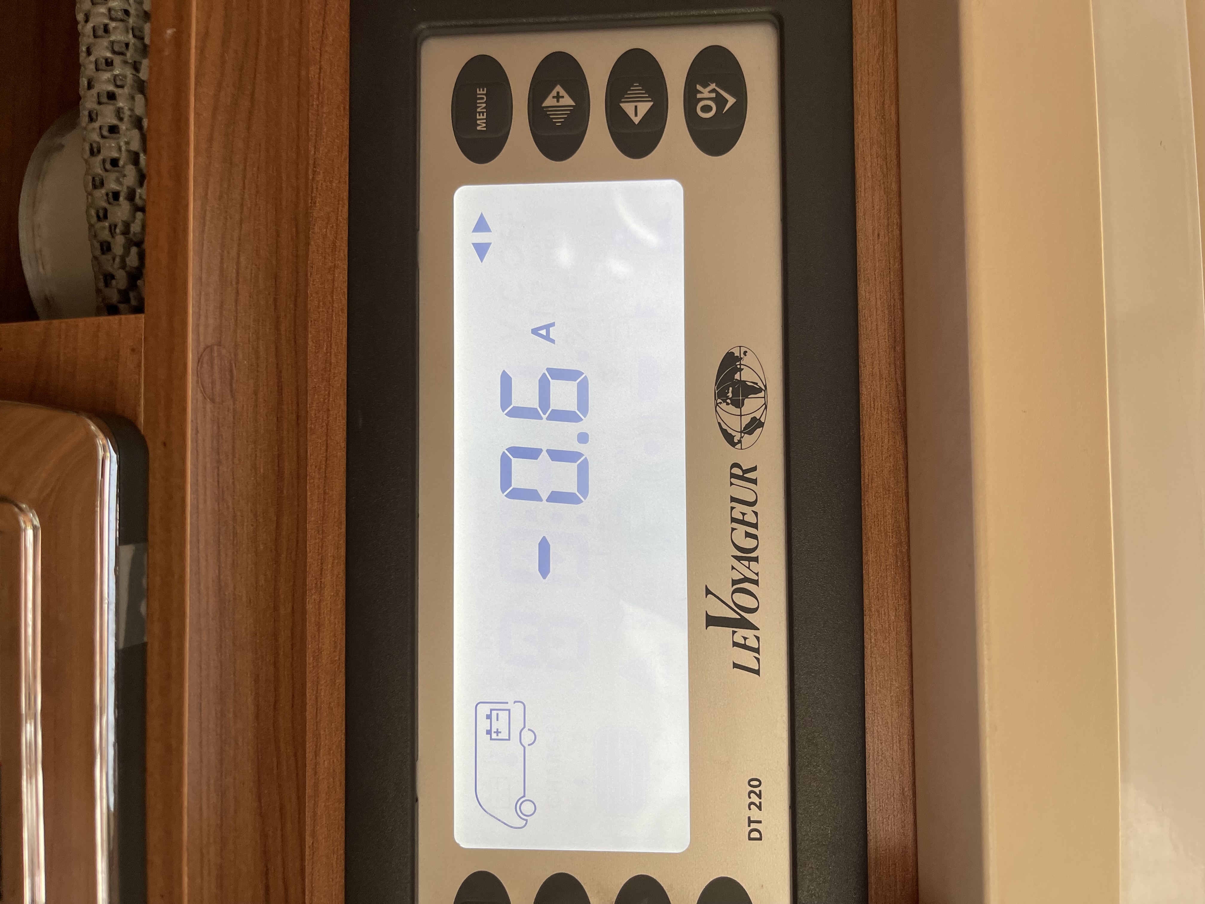

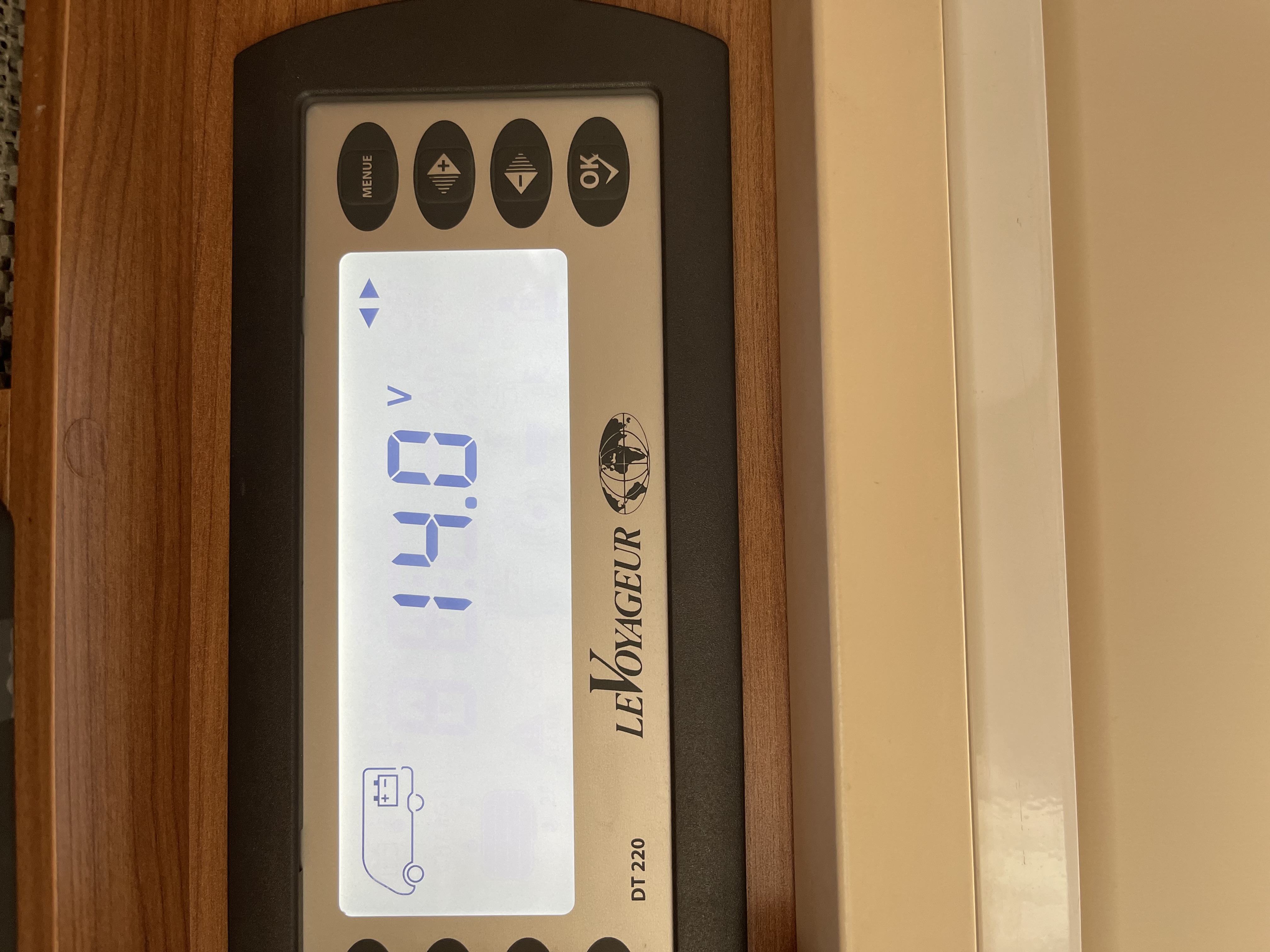

Bonjour, vous pouvez m expliquer svp . J’ i monter une batterie au lithium 280 amp . J ai brancher sur 220 pendant 3 jours pour la charger voilà ce que sa me marque au tableau

Je comprends pas les moins 6 amp . C est la consommation du moment ? Merci

Re: Batterie
il n' y a pas vraiment d' incohérence.
la consommation instantanée est de 0,6A.

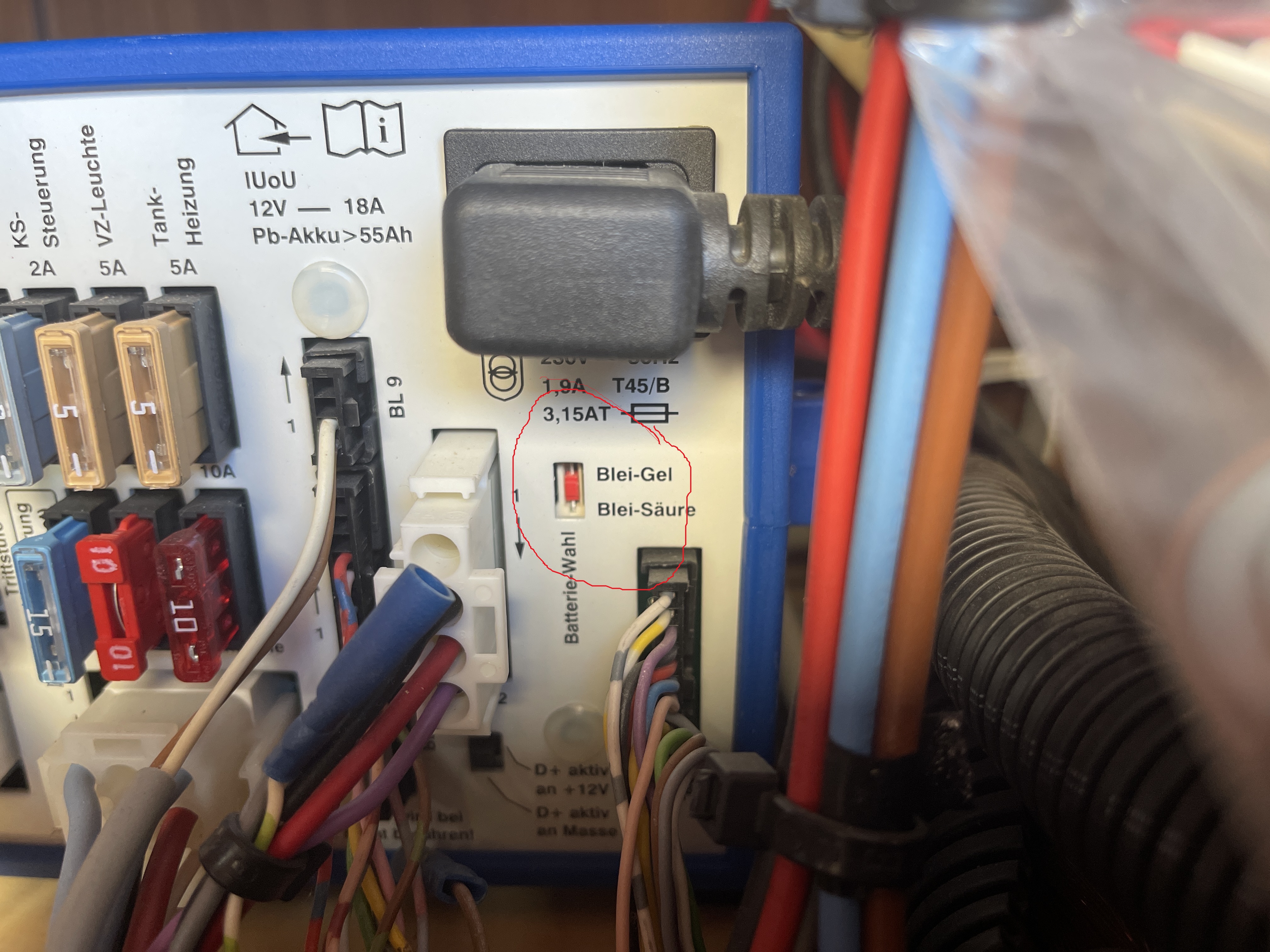

Le chargeur dans l' EBL a t'il été mis sur la position GEL ?
Il se peut qu' avec le chargeur interne tu n' atteignes jamais les 100% mais cela n' a aucune incidence sur la longévité de la batterie.

Quelque chose à faire? Oui comme a écrit Glem passer sur Gel et régler l'EBL en tenant compte de la valeur nominale de la batterie. Ensuite il est probable que la charge de la batterie lithium soit longue, mais ça fonctionne. Ensuite le BMS faisant son boulot de temps en temps branché ou pas la batterie ne sera pas à 100%.

Re: Batterie
Regardes bien l'EBL, tu a un petit curseur, il faut juste le basculer sur GEL

ne te prend pas la tête , il n' y aura pas de problème, juste quelques informations erronées. mode d' emploi pour modifier la capacité:
il faudra inscrire 350 si tu veux voir la capacité de 280Ah car il y a dans le calculateur une réserve de 20%
Donc si tu inscrits 280Ah tu auras en indication 224Ah avant l' alarme (avec une réserve de 56Ah) . Mais ne t'embrouille pas , bonnes vacances.

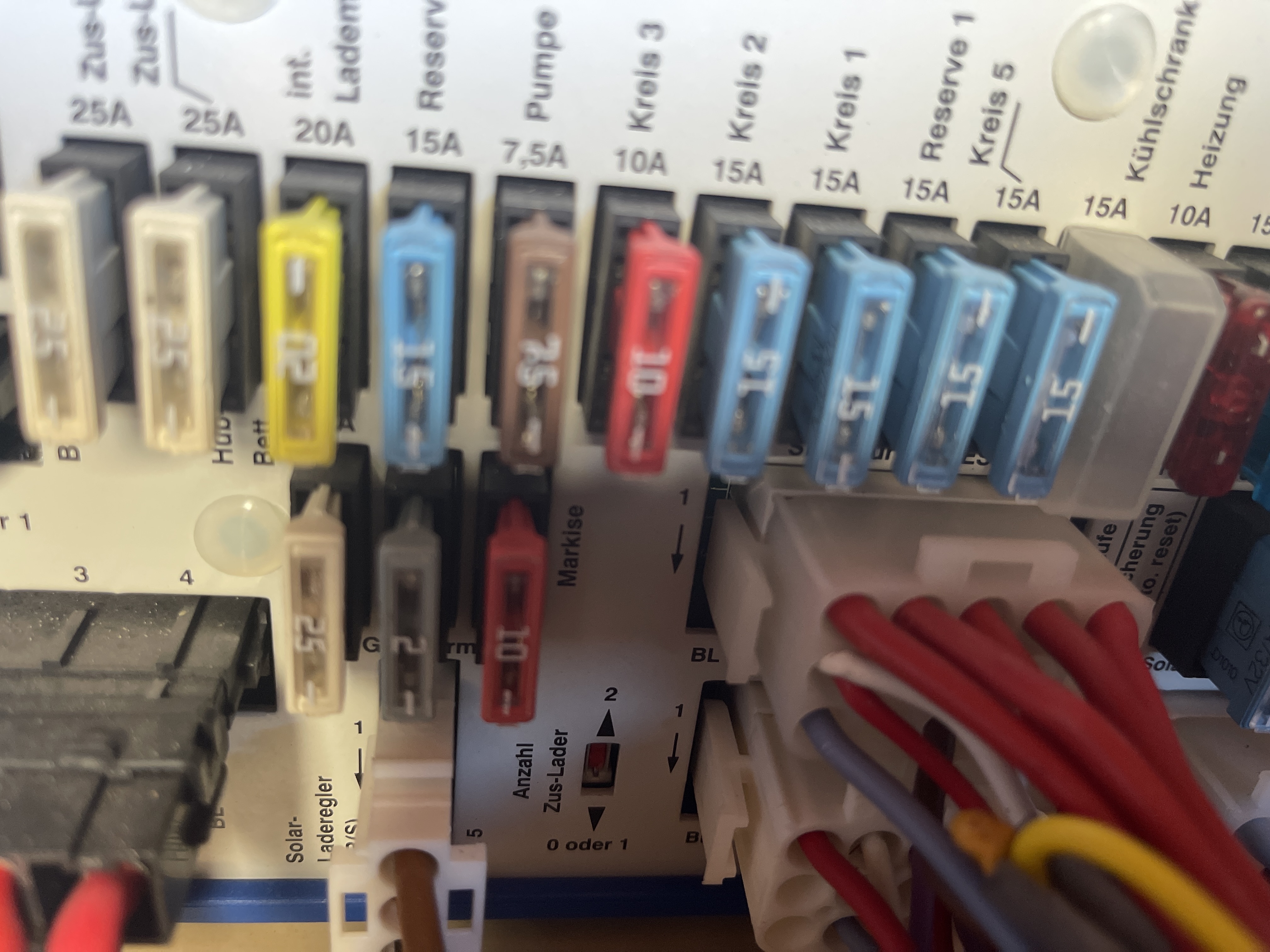

Re: Batterie
Ceux que tu m as entouré en rouge il y a marqué position haut D+ aktiv an + 12V En position en bas D+ aktiv an Masse . Moi il est en haut . Un peu plus haut j ai un autre bouton marqué bleu-gel en haut et Blei-saure en bas je suis en bas. J en ai un autre le même sur la gauche avec marqué Zus-lader position en haut 2 et en bas 1 je suis sur 1 . Je te mets les photos
