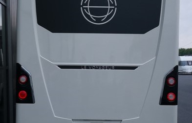

J'ai un probleme sur le feu anti brouillard arriere et comment démonter celui-ci sur un LV 7.8 CF car j'ai passe le controle technique et le feu arriere anti-brouillard na fonctionne pas.
Merci de vos réponses

Une photo de l'ensemble du feu serait un plus
Merci

Voici la photo des feux
IMG_20180705_114710 (Copier).jpg (17.3 Kio) Vu 3857 fois

il faut décoller doucement le joint inox posé en double face et ensuite les vis sont apparentes. bonne journée

Selon le message ci-dessus posté par Doc il semblerait que ce soit différent entre les LV de la gamme Classic et les collectors de 2010 à ??????, donc les LVX et RX, compte tenu que j'ai lu dans ce forum que pour déposer leurs enjoliveurs chromés il est nécessaire de les faire pivoter d'un quart de tour.
Ils ne seraient alors pas collés mais munis d'un système dit baÏonnette.
Par conséquent, prudence selon le millésime du véhicule.

oui JLouis je suis d'accord mais vu sa photo c'est exactement les mêmes que moi donc décoller le jonc chrome (avec douceur pour ne pas le tordre)

J'ai essaye de decoller le truc chromé mais ca ne bouge pas et j'ai peur de l'abimer
je ne sais pas comment proceder pour demonter ce feu

Bonjour ,
Le " truc " c'est qu'il ne faut pas avoir peur !!!
C'est comme pour enlever les blocs moustiquaire et obturateur intérieur sur lanterneau Dometic Mini Hecki .
Il faut y aller franco ....
