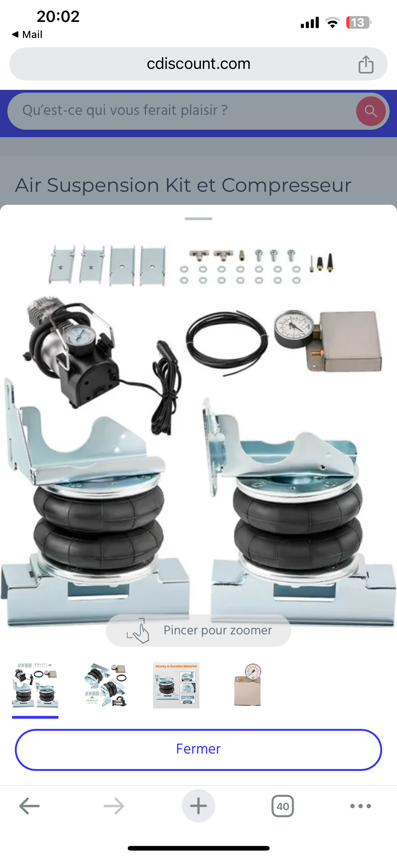

Bonjour à tous . Se petit tuto pour vous faire part du montage des suspensions pneumatiques a l arrière.J ai pris un kit chez cdiscout ( voir photos) et lors de la réception de celui ci je suis très agréablement surpris , la qualité est bien la c’est l’équivalent du système Dunlop ou peut être le même . Un prix très très intéressant 220€ . Par contre la commande me plaisait pas du coup , j ai commander une autre voir photos . Je vous mettrez des photos du montage qui est en cours .

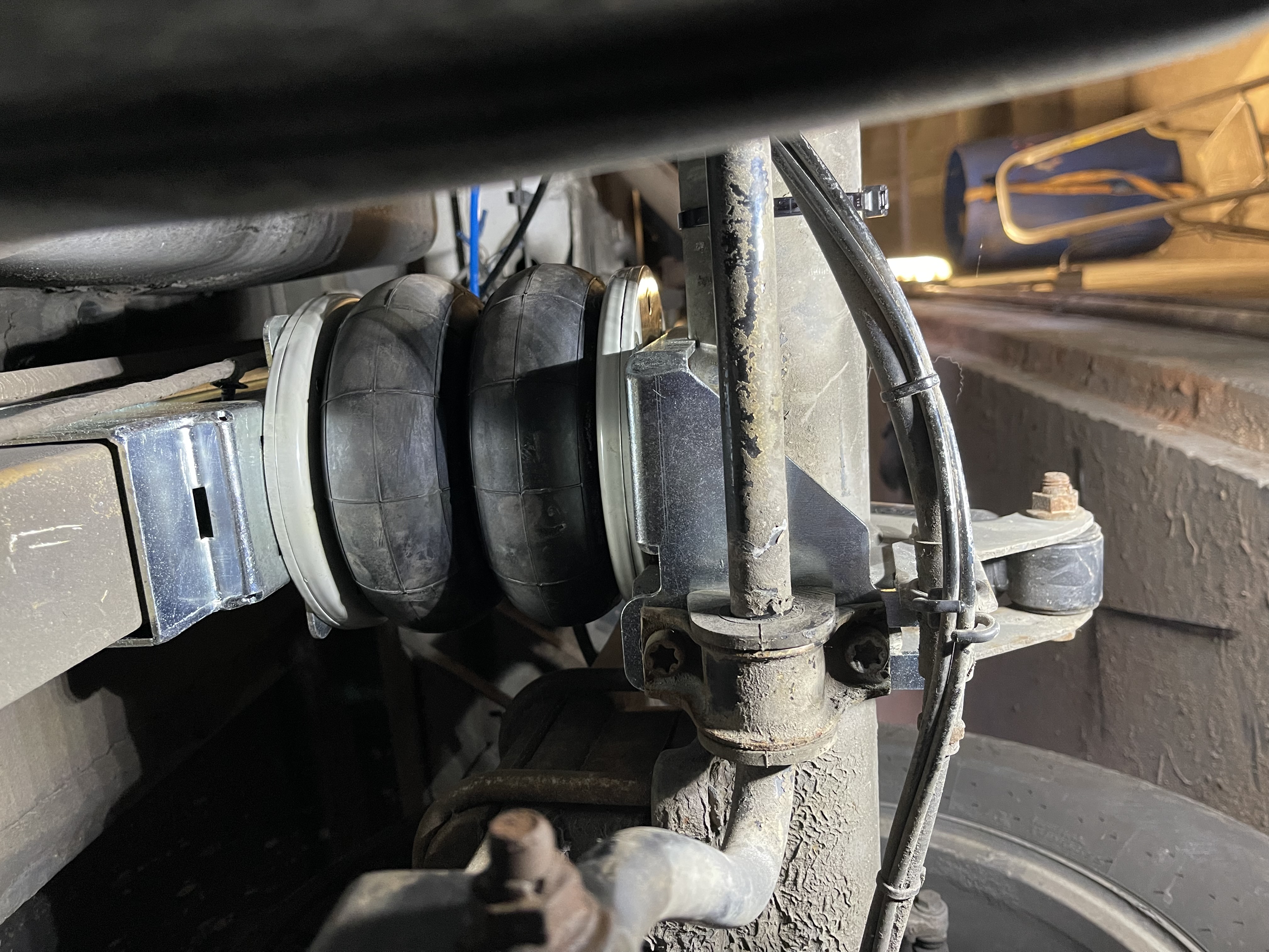

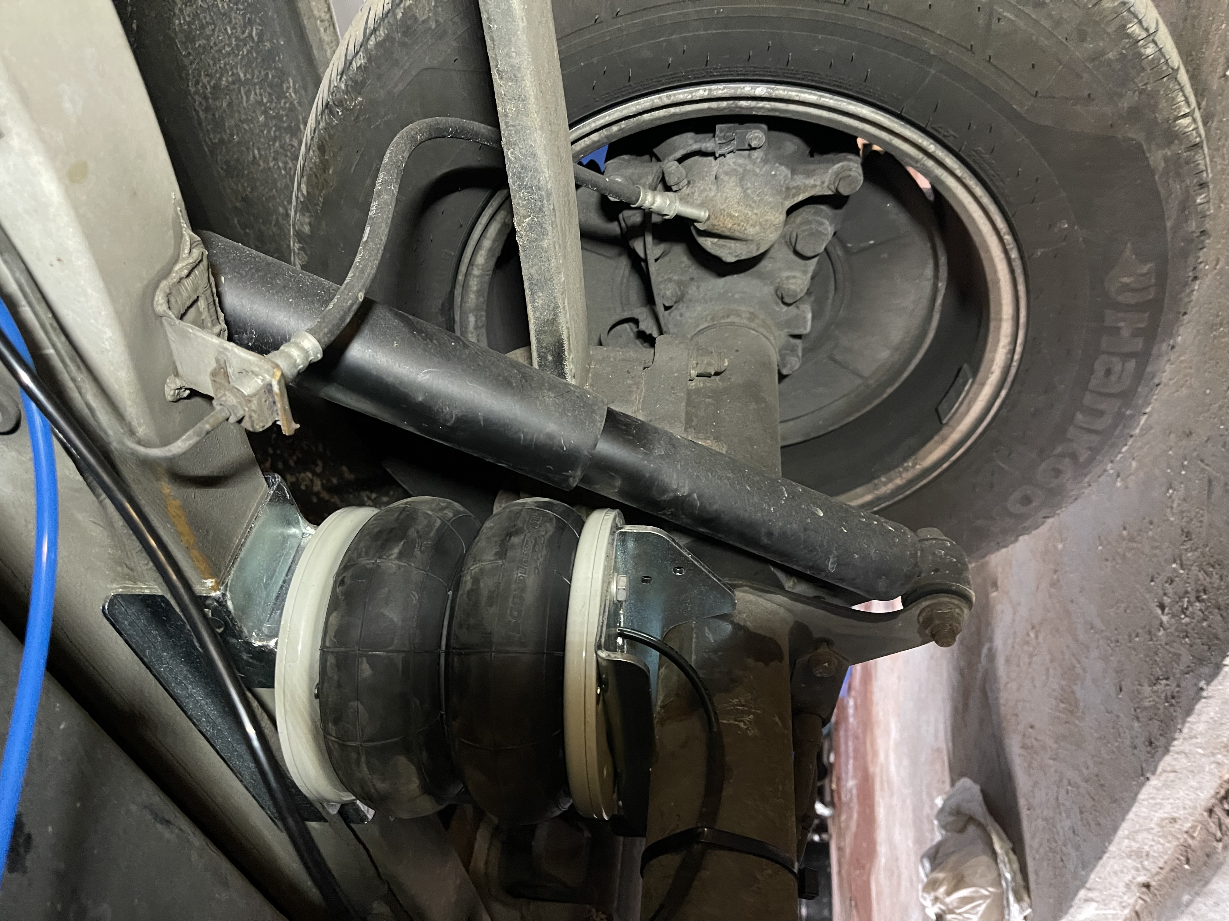

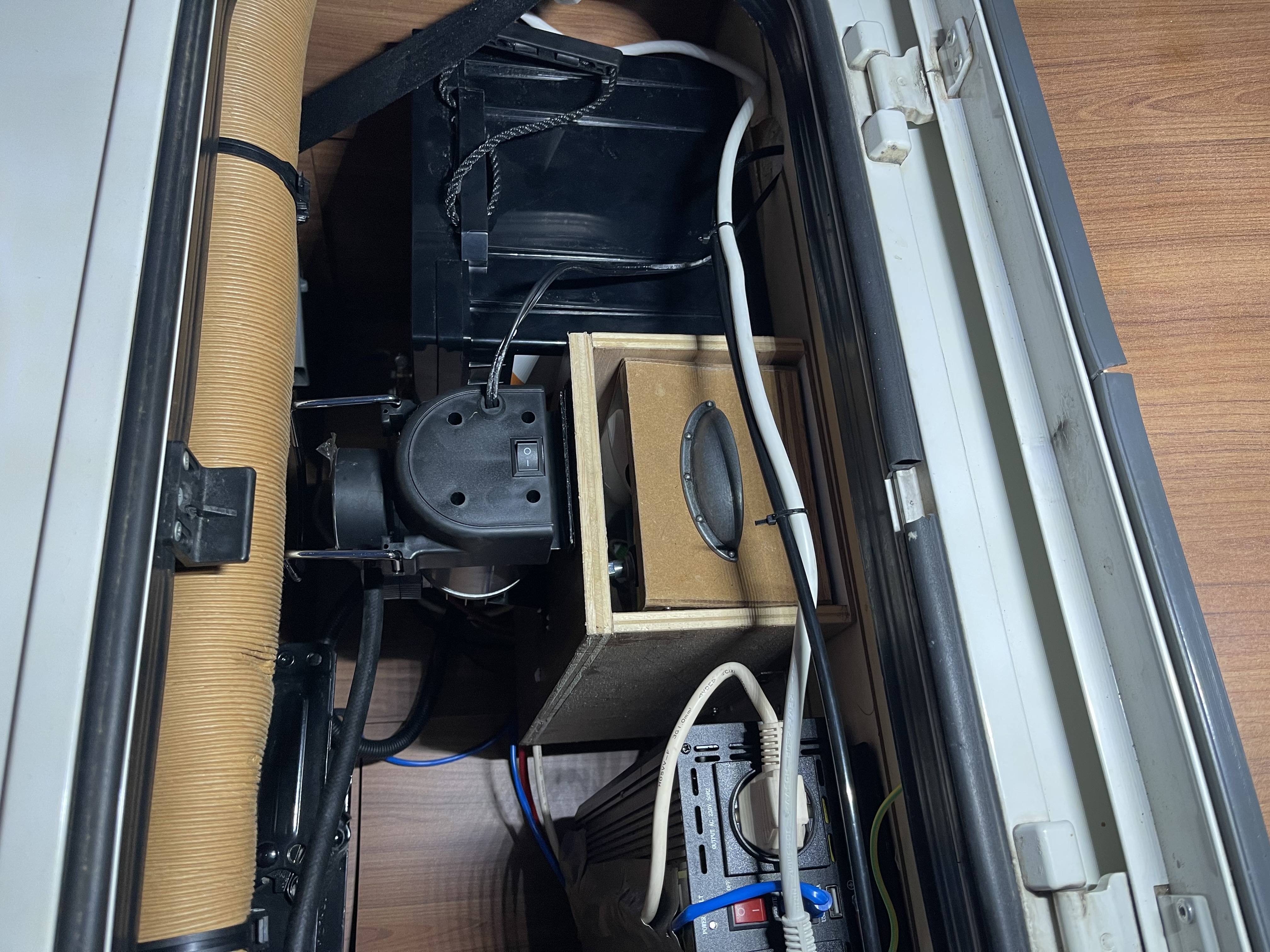

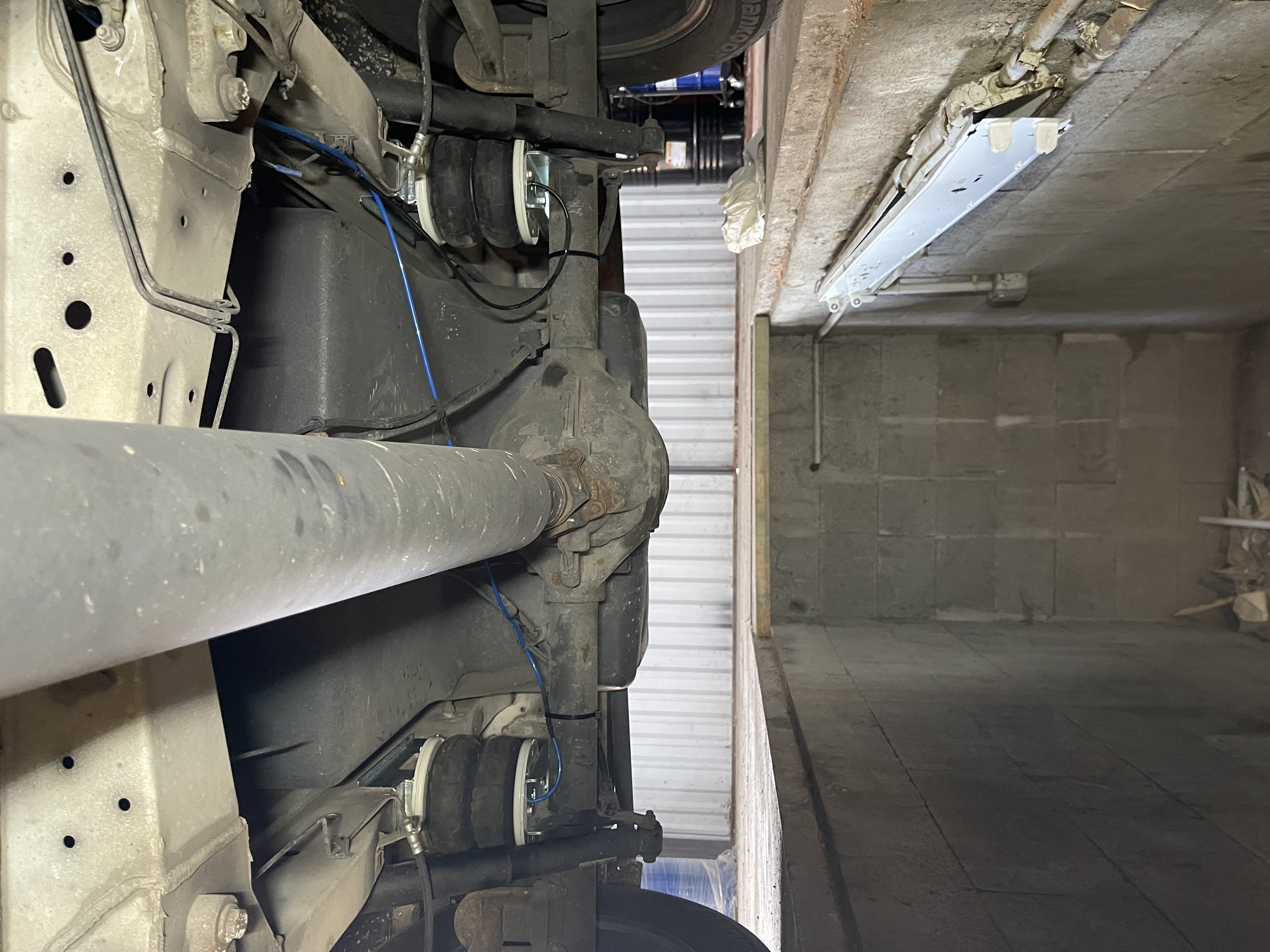

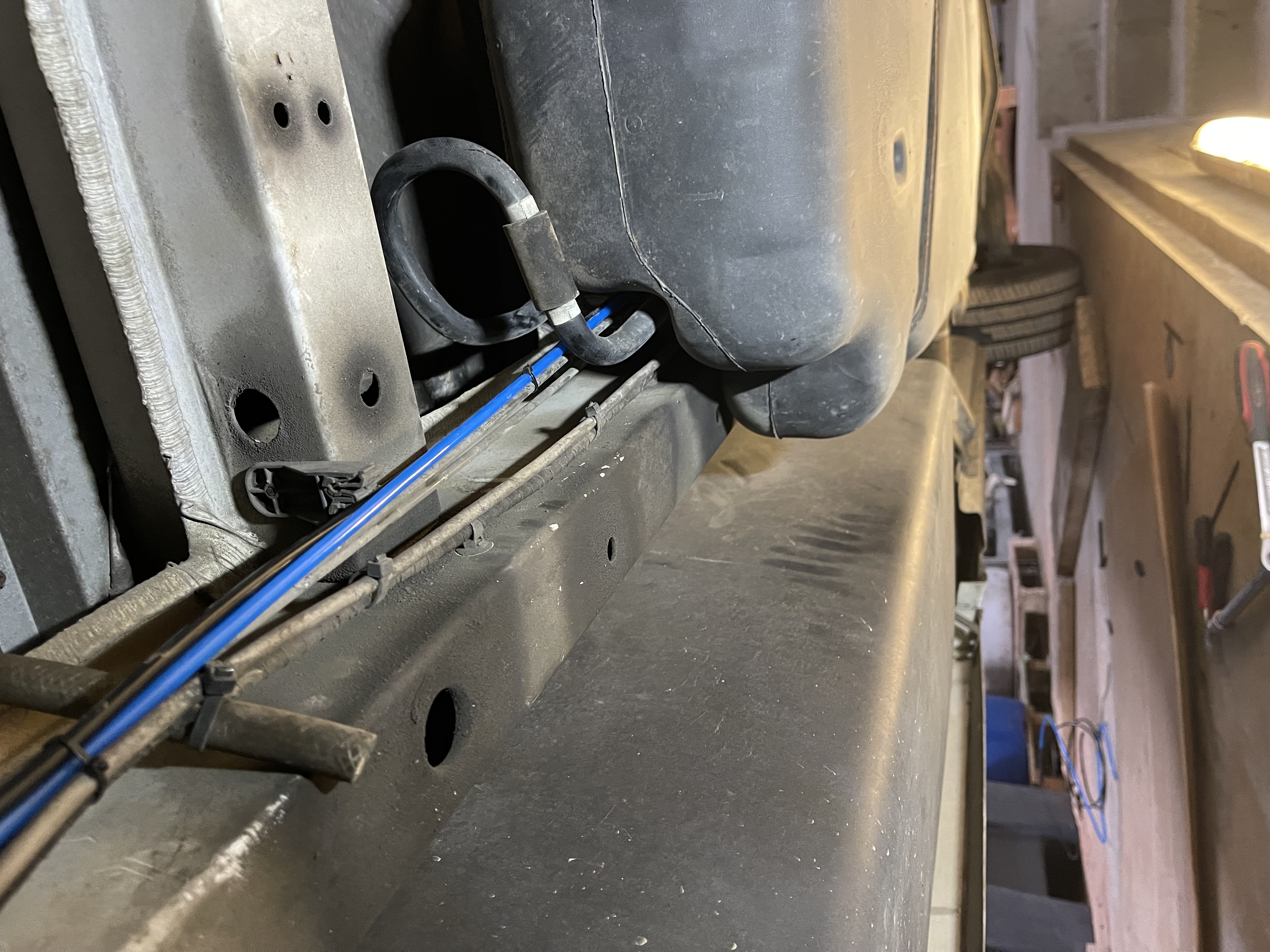

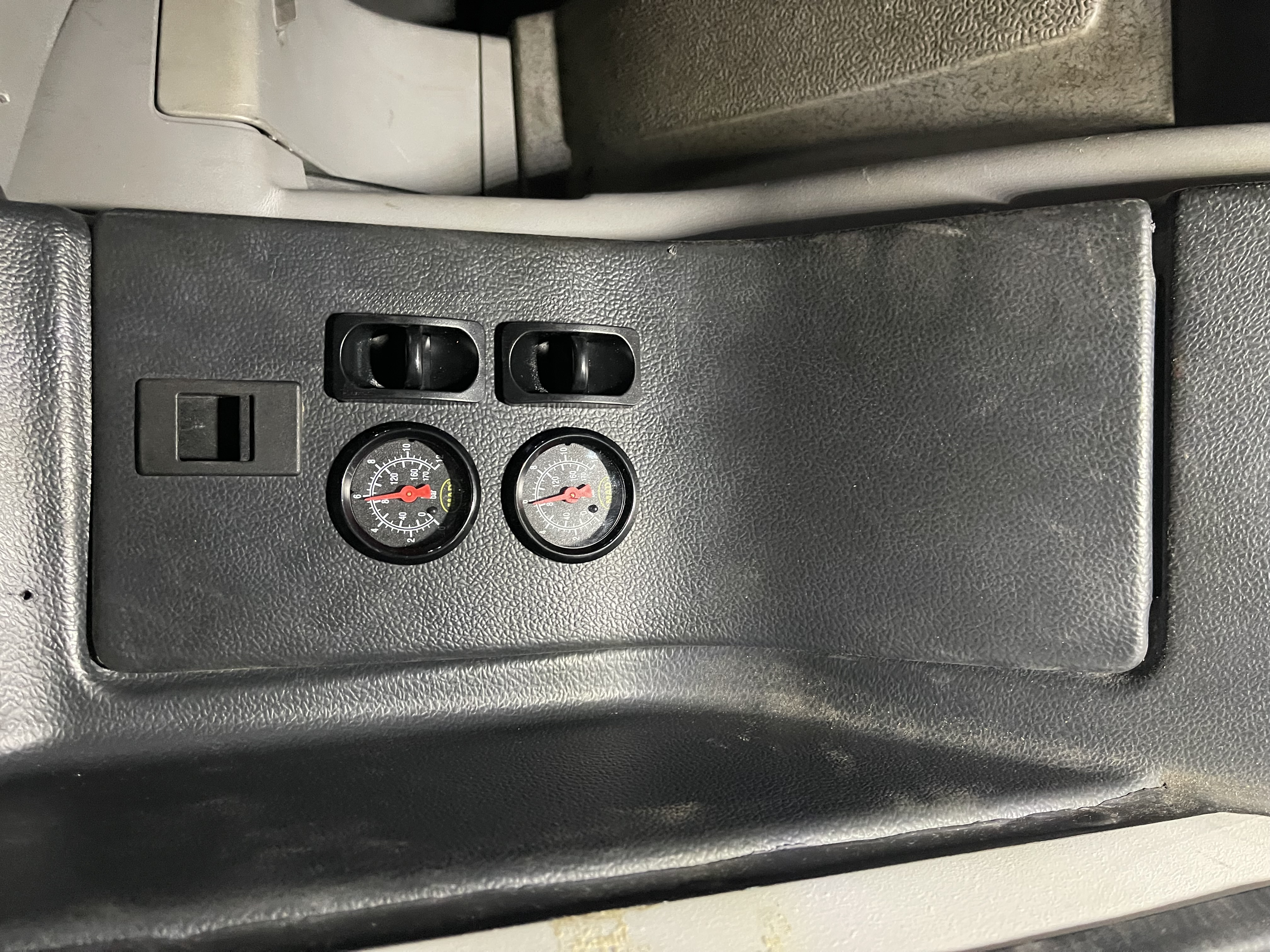

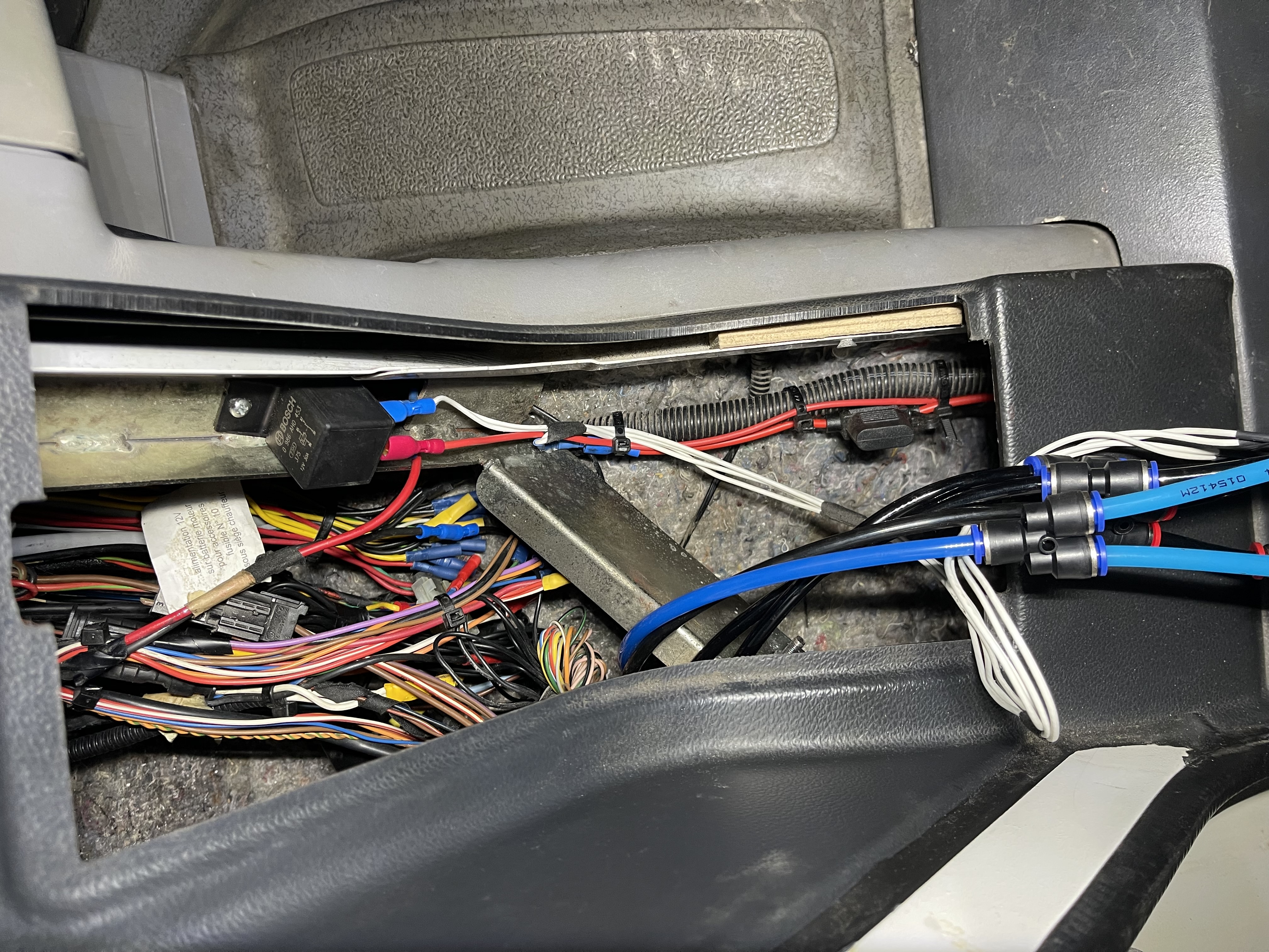

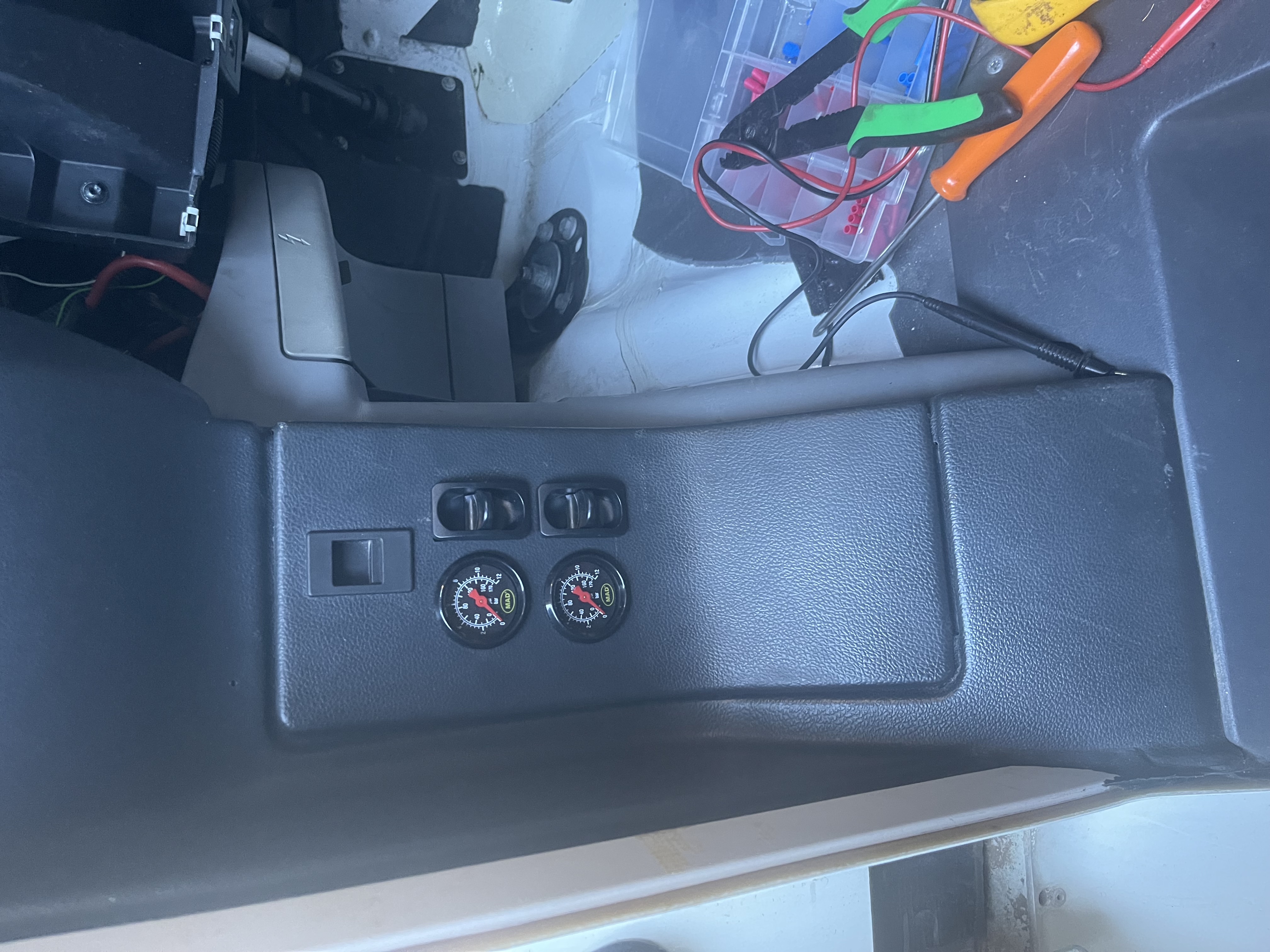

Quelques photos de l installation . facile à monter , j ai mis les commandes à cet emplacement car je ne voulais pas faire de troue dans le tableau de bord , on peut voir les manomètres quand on conduit et ajuster les réglages au cas où et pour le montage il y a toutes les alimentations nécessaire à proximité . Le compresseur est dans le coffre batterie . Je précise toute les alimentations sont sur le porteur pas sur la batterie cellule .

Une très belle fosse Thierry, tu vas faire des envieux, moi le premier.
Du beau travail. Pour les bides du haut des coussins, tu as percé le châssis ?

Aucun percage . On enlève les 2 patins .La platine du bas se fixe avec la barre stabilisatrice et épouse le contour de la tulipe . Et en haut y a 2 pattes qui forme une glissière que l on enclenche dans le support du patin et la deuxième platine qui vient épouser le longeron du châssis et visser sur la glissière puis on fixe le boudin .

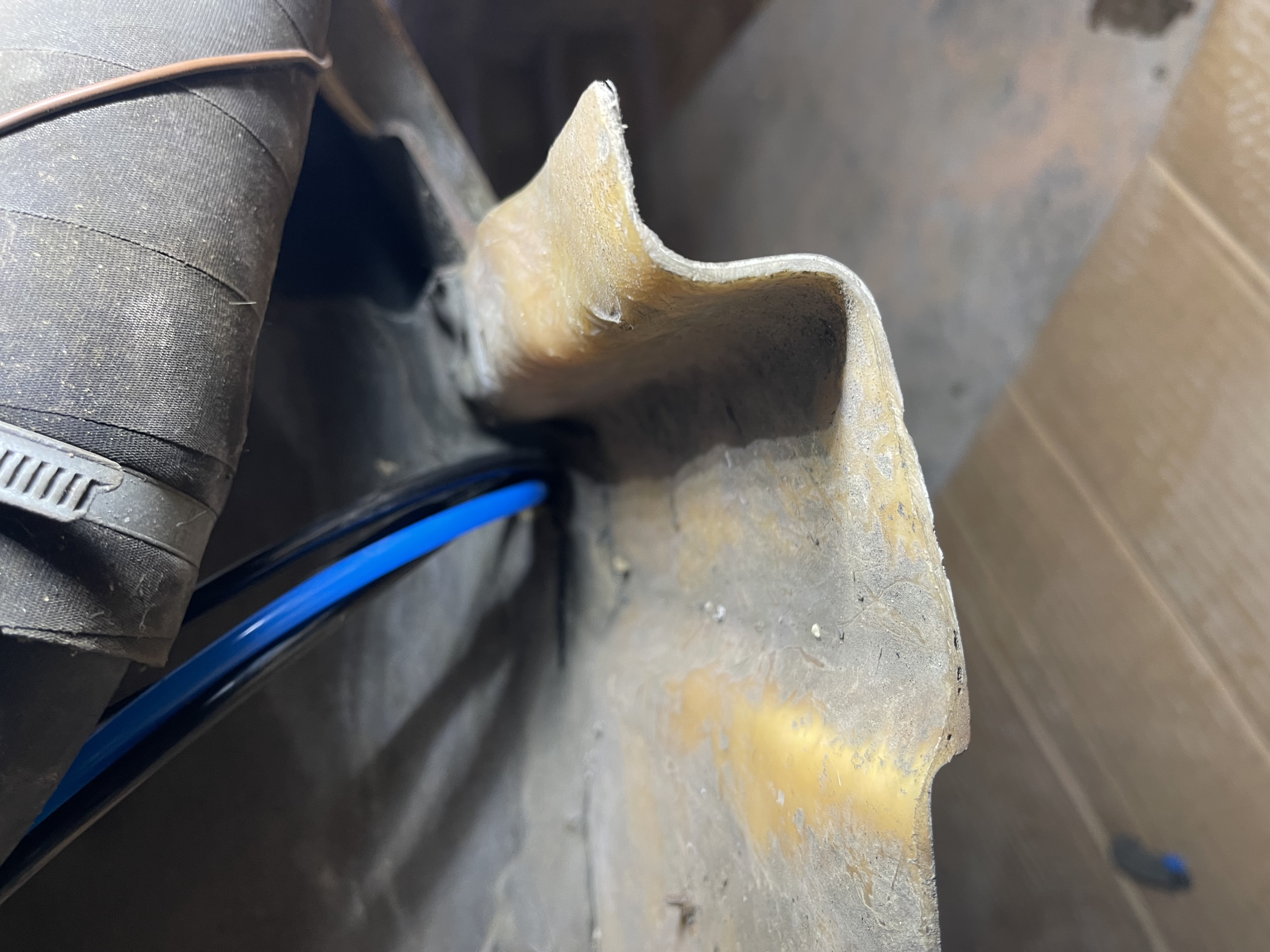

J'utilise depuis février 2024 des suspensions pneumatiques Dunlop, posé par un professionnel sur un RX9 5tonnes roues jumelées. Le comportement routier est nettement amélioré, je vais pas énumérer tout les avantages de ce système, les fabricants le font très bien
Je viens cependant de rencontrer un problème sur le poumon droit, celui-ci est percé du à un frottement sur les lames de ressort
Ils sont très proches des lames de ressort sur mon montage, contrairement aux photos ci-dessus. Je vais contacter le concessionnaire qui a fourni et posé le kit pour faire fonctionner le SAV.
Je suis actuellement en voyage sur les marchés de Noël en Alsace, la remontée sur la Normandie va se faire tranquillou
Affaire à suivre.
