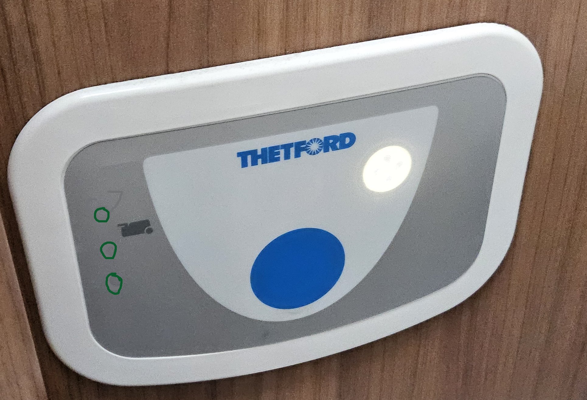

mon niveau de cassette ne marche plus
Posté : sam. 12 juil. 2025, 11:20
par jperochain
les voyants vert orange et rouge ne fonctionne plus
j'ai vérifier le fusible dans le logement cassette tout ok le flotteur de la cassette ok la chasse d'eau fonction le ventilateur aussi il y a t'il un autre fusible ou le capteur dans le logement cassette est il défectueux quand la cassette est enlevée, le voyant rouge ne s'allume pas
je ne trouve pas la réponse dans les anciens sujets; maintenant je m'y prend peut être mal

Verifier l’aimant a bascule de la cassette ..... doit être bloquée

bonsoir
les voyants entourer en vert ne s'allume pas l'aimant de la cassette fonctionne bien de toute maniere quand la cassette est sortie le voyants rouge devrais s'allumer et là rien

déclipser le panneau en tirant délicatement de chaque coté(ressort genre tapette à souris) et vérifier les contacts des deux connecteurs.

merci Gilbert
j'ai nettoyer les contact de la platine, mais rien je vais chercher plus tot derrière la cassette voir si le courent passe bien au niveau du fusible des que je serais a la maison et que la chaleur tombera un peut car hier après midi
il faisait 42°coté CC je vais attendre un peut pour bricoler a l'extérieur

comme c' est commun aux LED : voir un problème de masse ou de fil commun....
