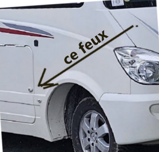

suite a une manoeuvre trop pres d'une haie j'ai casser le petit feux latérale de clignotant sur mon lvx de 2009
feux rapel clignotant.1.jpg (35.43 Kio) Vu 1371 fois
en le démontent heureusement j'ai trouver une reference
