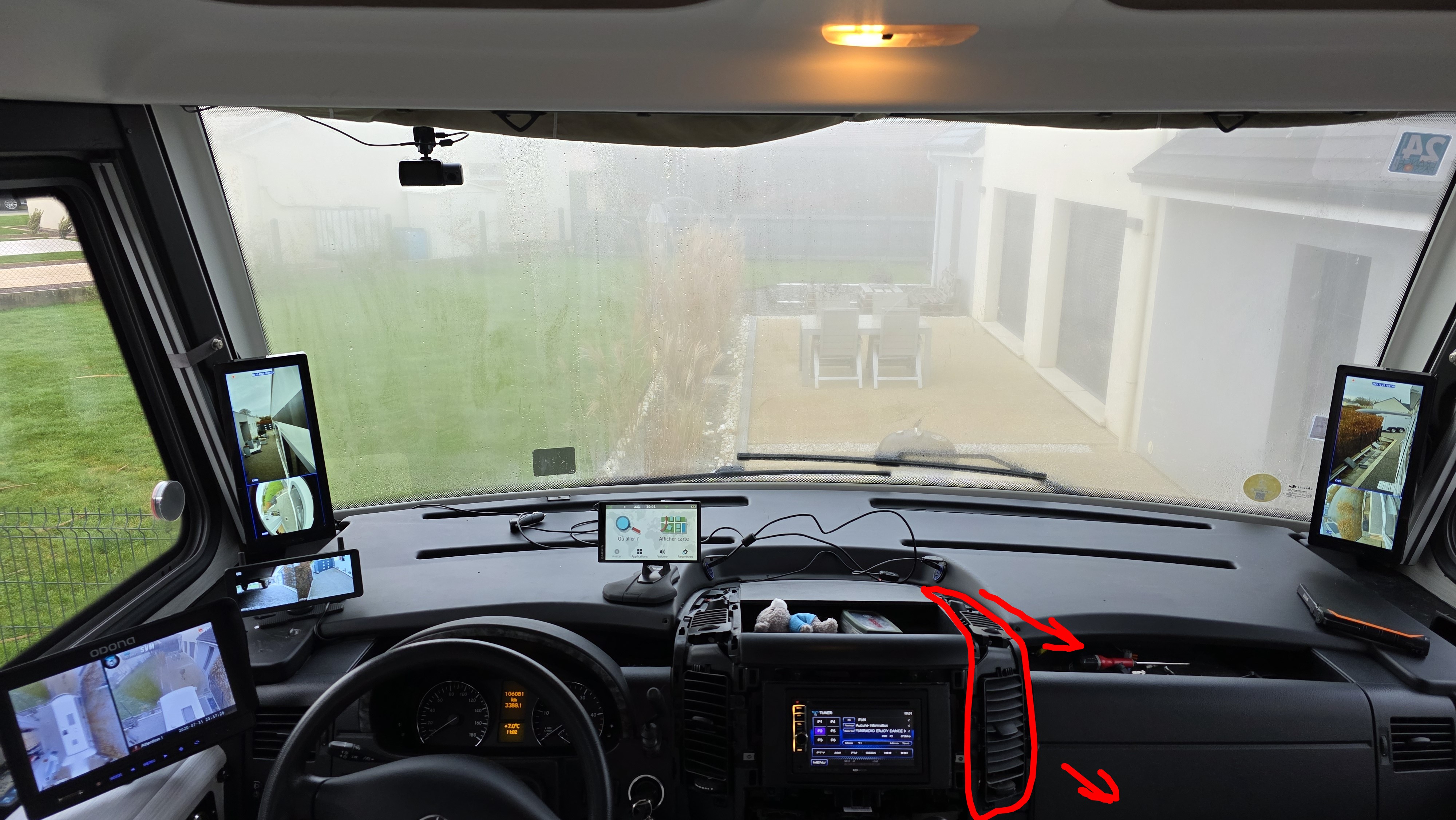

je voudrais percer un trou sous cette plaque afin d'en faire sortir deux fils de branchement et charge de tel.comment qui sait la démonter. j'ai enlevé le cache de haut-parleur mais je n'aie rien pu faire de plus pour l'instant. c'est sur un rx8

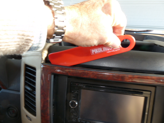

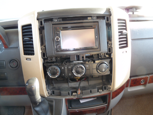

Il faut déposer les deux enjoliveurs revêtu en cuir, tu trouveras dessous des vis pour permettre la dépose du cache.
Attention, pour déposer les enjoliveurs il faut les glisser vers soit à l'horizontale. Les ergos de fixation sont fragiles, il faut déboîter la partie avant en premier (face avant de l'autoradio)
Bon courage 😉

Je confirme ce que dit Lorenzo. Je me suis aidé d' chausse pied . Dans l'ensemble cela vient relativement , facilement .
Bon courage
