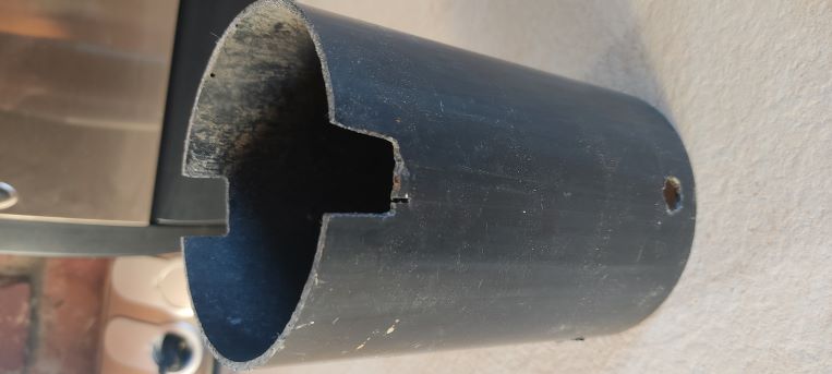

Le bouchon est généralement collé pour l'étanchéité et il faut forcer pour le dévisser. J'ai fabriqué ce petit outil dans un tube de PVC. D'un côté, j'ai réalisé deux encoches qui s'emboîtent dans les nervures du bouchon, de l'autre coté, j'ai percé quatre trous diamétralement opposés pour passer un gros tournevis ou une tige métallique. A la repose, un simple joint de silicone remplacera le joint d'origine.

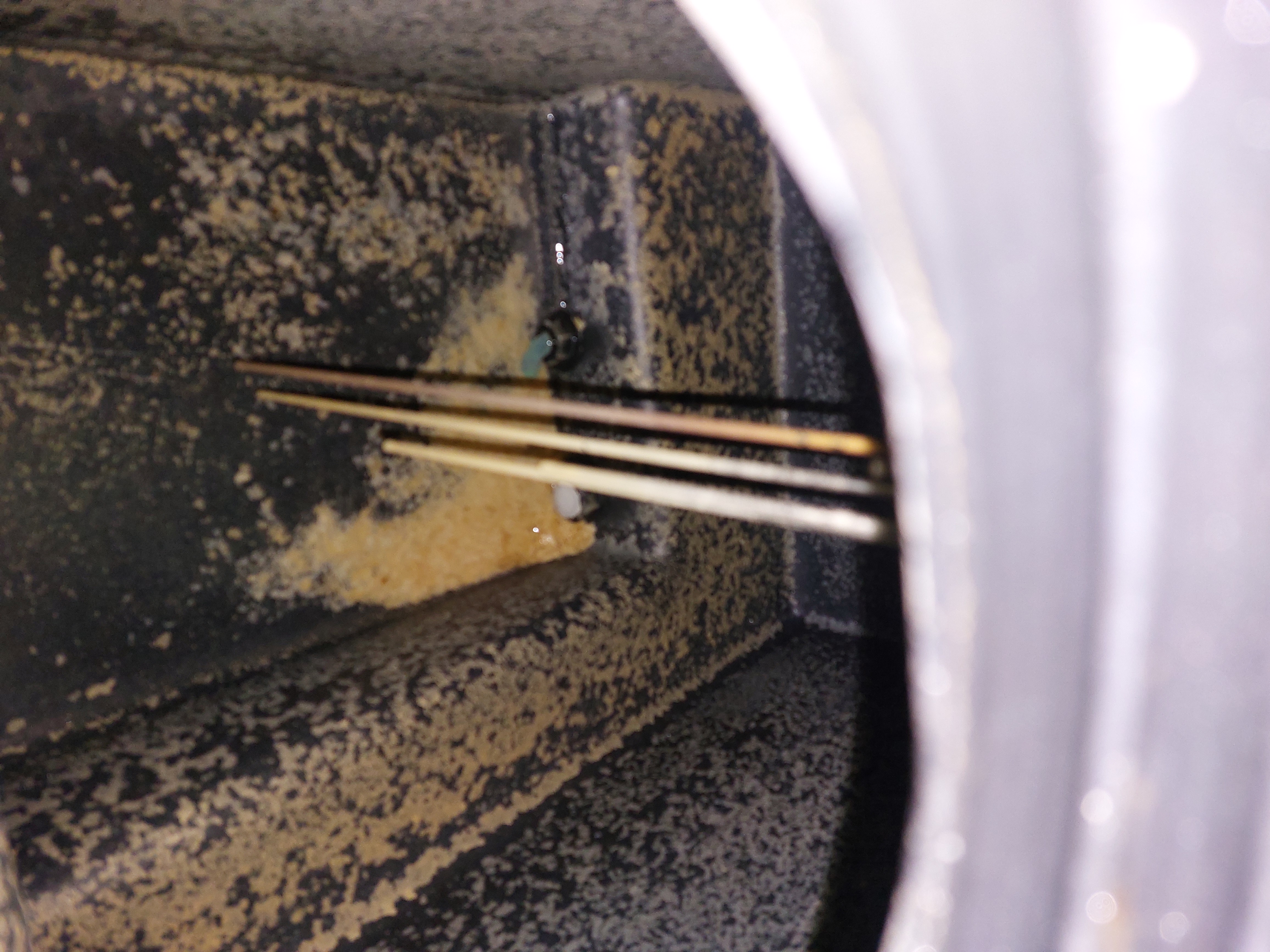

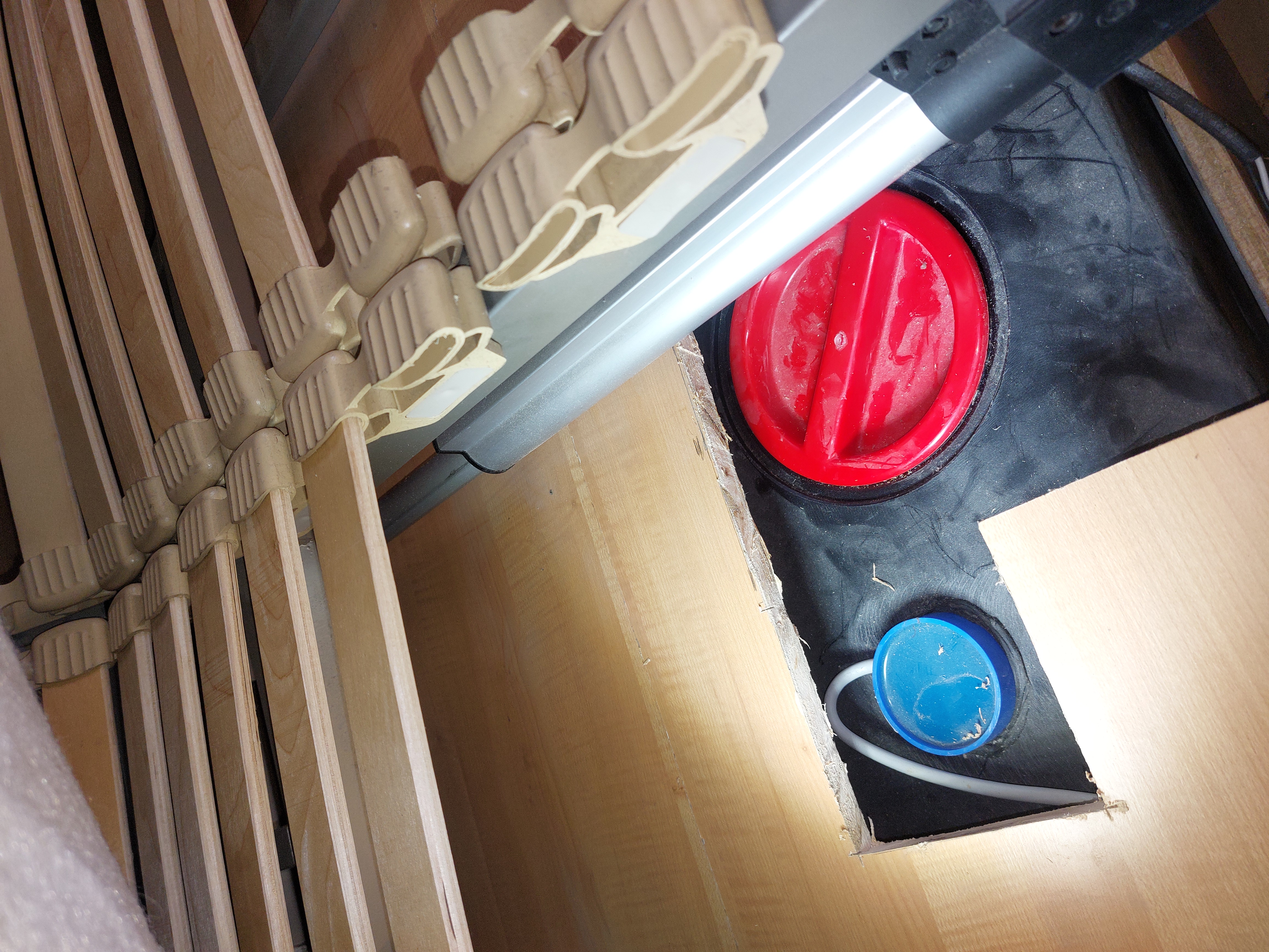

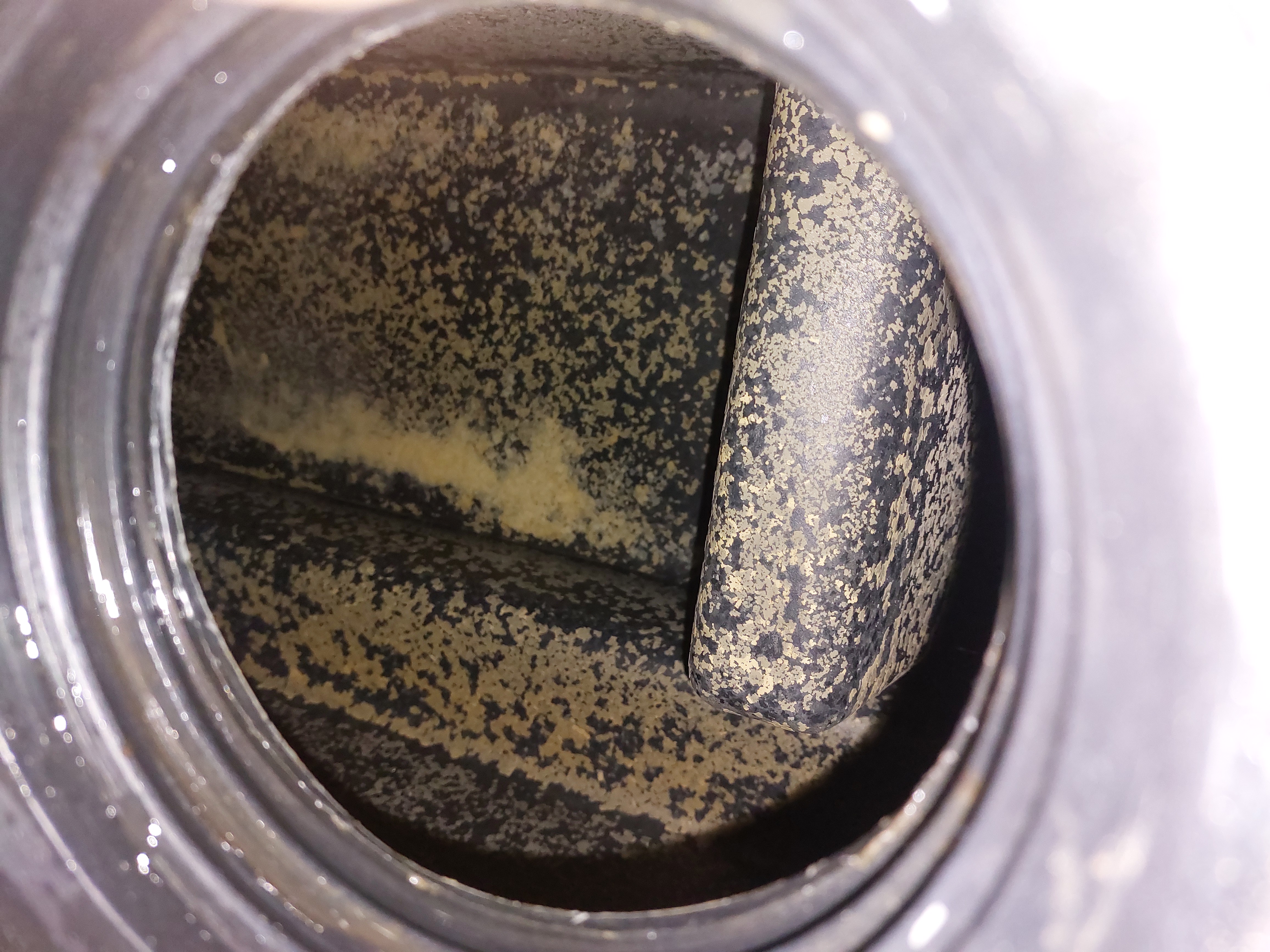

Bonjour et merci pour les infos qui mon permis l’accès à ce bouchon.
Après le premier message de jean louis , j’ai pris quelques repères en rapport avec la goulotte de remplissage + la forme de la soute arrière traversante de part en part sur mon c.c.
Ne voyant aucuns accès, je me suis lancé dans une première petite découpe de la partie sous sommier , et je doit dire que je ne suis pas trop mal tombé…
J’ai pu glisser une lampe et un miroir , et aperçu le bouchon.
Prise de côtes et découpe à la verticale du bouchon et de la prise pour la sonde de niveau au cas où un jour celle ci me pose problème.
Fabrication d’une clef pour dévisser le bouchon avec un bouchon pvc diamètre 100 (type "Darcy ") et utilisation d’une clef à filtre à huile .
Voici quelques photos si certains ont le même c.c (lvx 850 de 2008)
L’intérieur n’est pas si sâle que j’aurai pu l’imaginer, un peu de calcaire mais pour un c.c de 2008 je ne trouve pas cela énorme.
Je vais laisser ouvert quelques jours afin que l’intérieur sèche bien , puis aspirer le maximum de calcaire .
Dorénavant , à chaque hivernage , je pourrais ôter le bouchon , et laisser le réservoir ventilé.
Olivier
