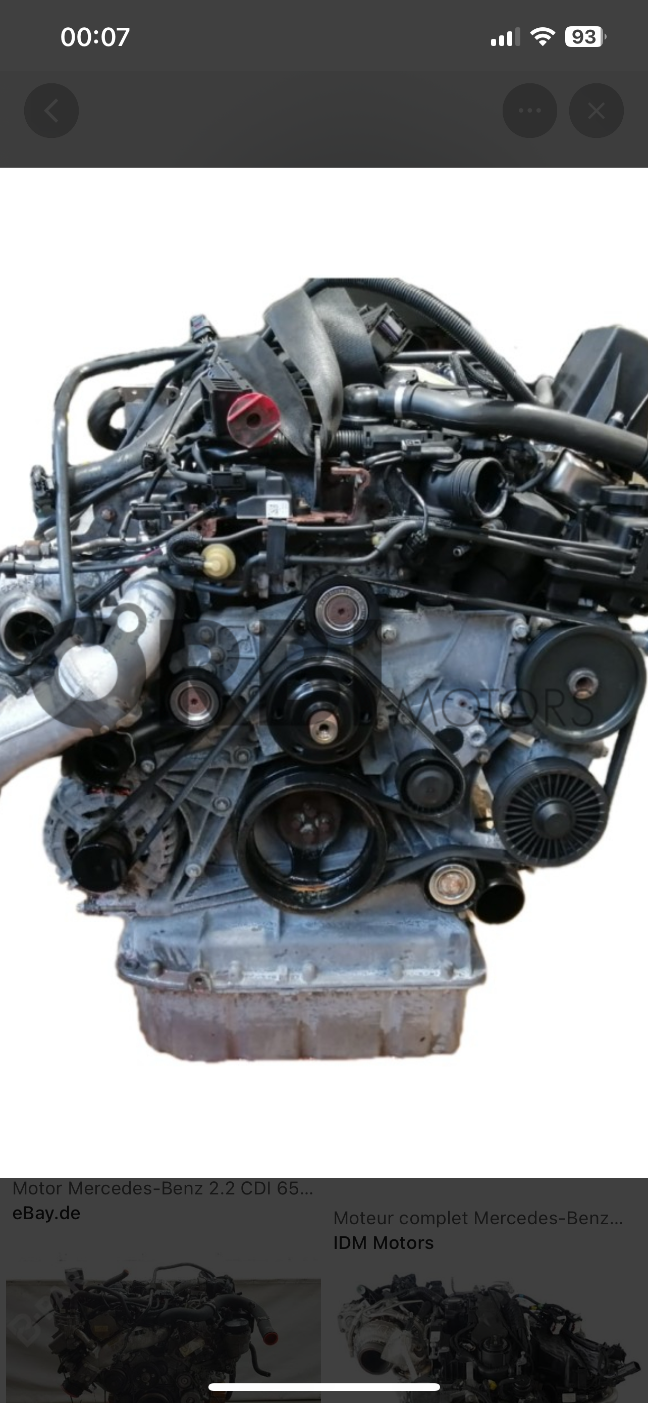

- Pour ceux que ça intéresse , pour voir comment passe la courroie
- IMG_1072.png (13.43 Mio) Vu 89 fois

Re: Alternateur
Bonjour Thierry,
Je n'ai pas vérifié sur le moteur V6 de mon LVX mais je suppose qu'une fois que tu as libéré la tension de la courroie à l'aide du tendeur pour lequel tu as desserré la vis had'hoc, la courroie passe au dessus des pales du ventilateur.
Est-ce exact ?

- glem
- Messages : 2777
- Votre Prénom : Gilbert
Re: Alternateur
Jean-Louis attention sur le V6 il y deux courroies et il faut démonter le ventilateur.

Re: Alternateur
Bonsoir Gilbert,
Notre ami Thierry, qui ne semble pas être un Luron
Il est vrai qu'un colistier de ce forum, peut-être Hervé, avait mentionné qu'il était effectivement nécessaire de démonter le ventilateur sur le V6.
Je me souviens que dans son sujet il avait écrit qu'il en avait un peu "bavé" pour l'extraire.
Il se fait tard et j'ai "un peu" la flemme de rechercher son post.
- Gautré63
- Messages : 1811
- Votre Prénom : Hervé
- kilometrage : évolutif
- Localisation : Auvergne
Re: Alternateur
A minuit, JLouis, je suis dans mes rêves ........... Oui sur le V6, nous avons bien 2 courroies, et la petite, ne passe pas par les pales du ventilateur.
Pour ce qui est du 4 cylindres de THIERRY 34 , pour déposer le ventilateur c'est coton, mais passer la courroie par les pales.........pourquoi pas.
Hervé
Hervé

Re: Alternateur
Gautré je pensez avoir bien expliqué
.le ventilo ne gêne en rien pour la changer et pas besoins de le démonter ou de passer par les pales . On détend le galet tendeur et on retire la courroie facilement tout simplement .

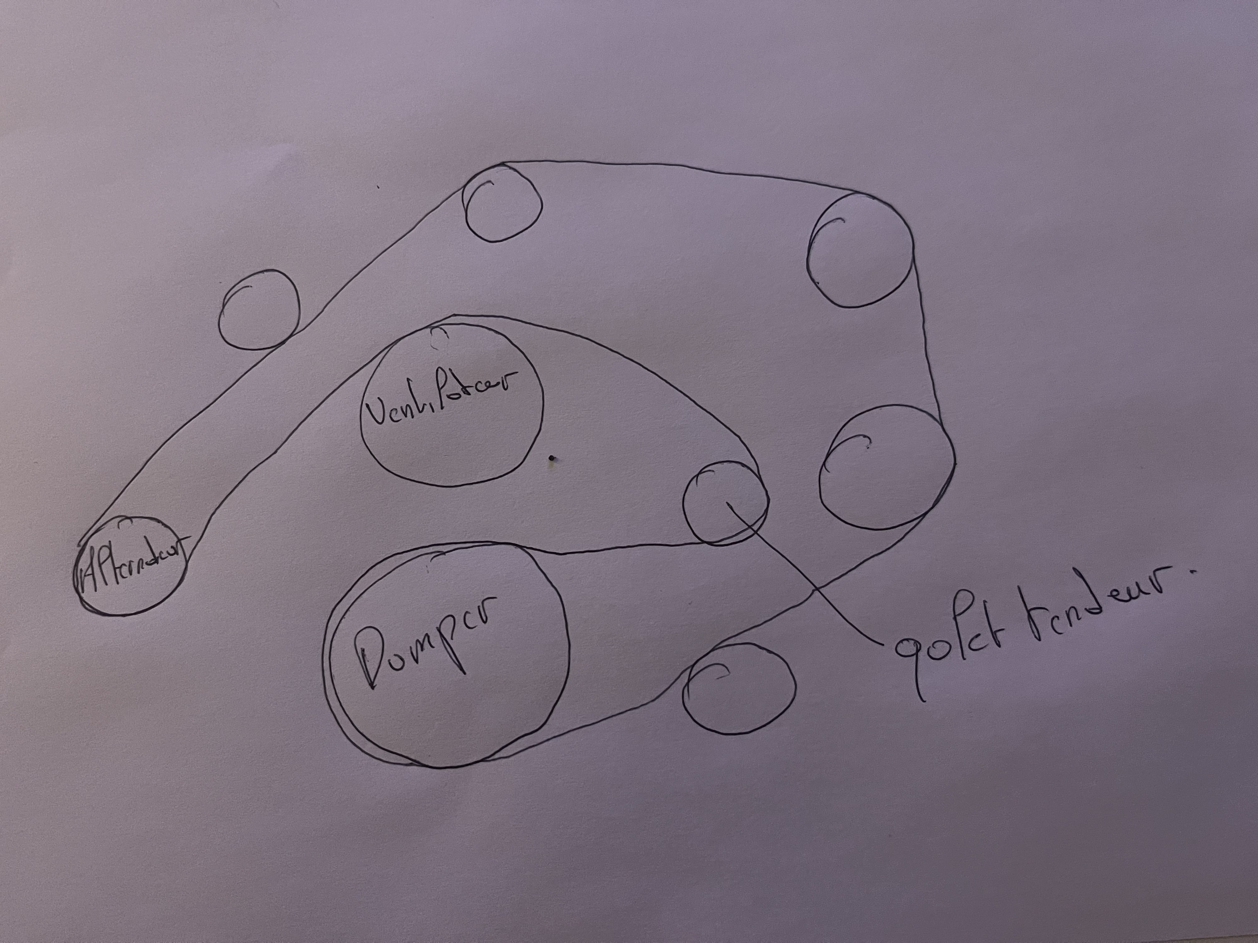

Re: Alternateur
Un petit croquis pour comprendre . Soyez indulgent je suis pas dessinateur
- IMG_1075.jpeg (2.62 Mio) Vu 26 fois
