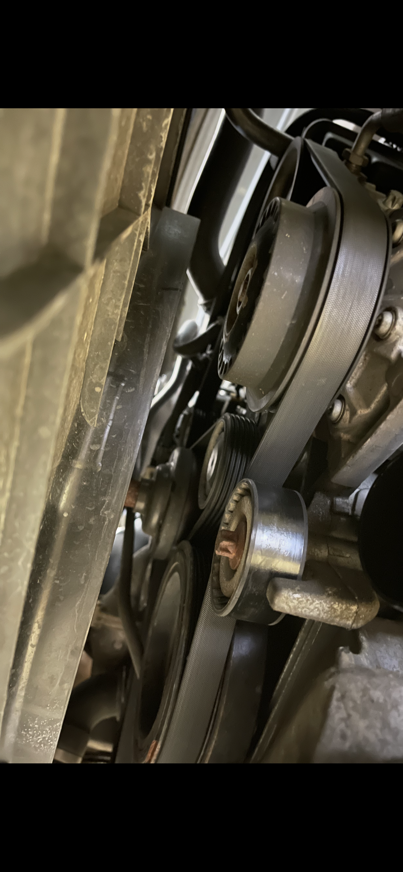

- IMG_1071.png (10.57 Mio) Vu 28 fois

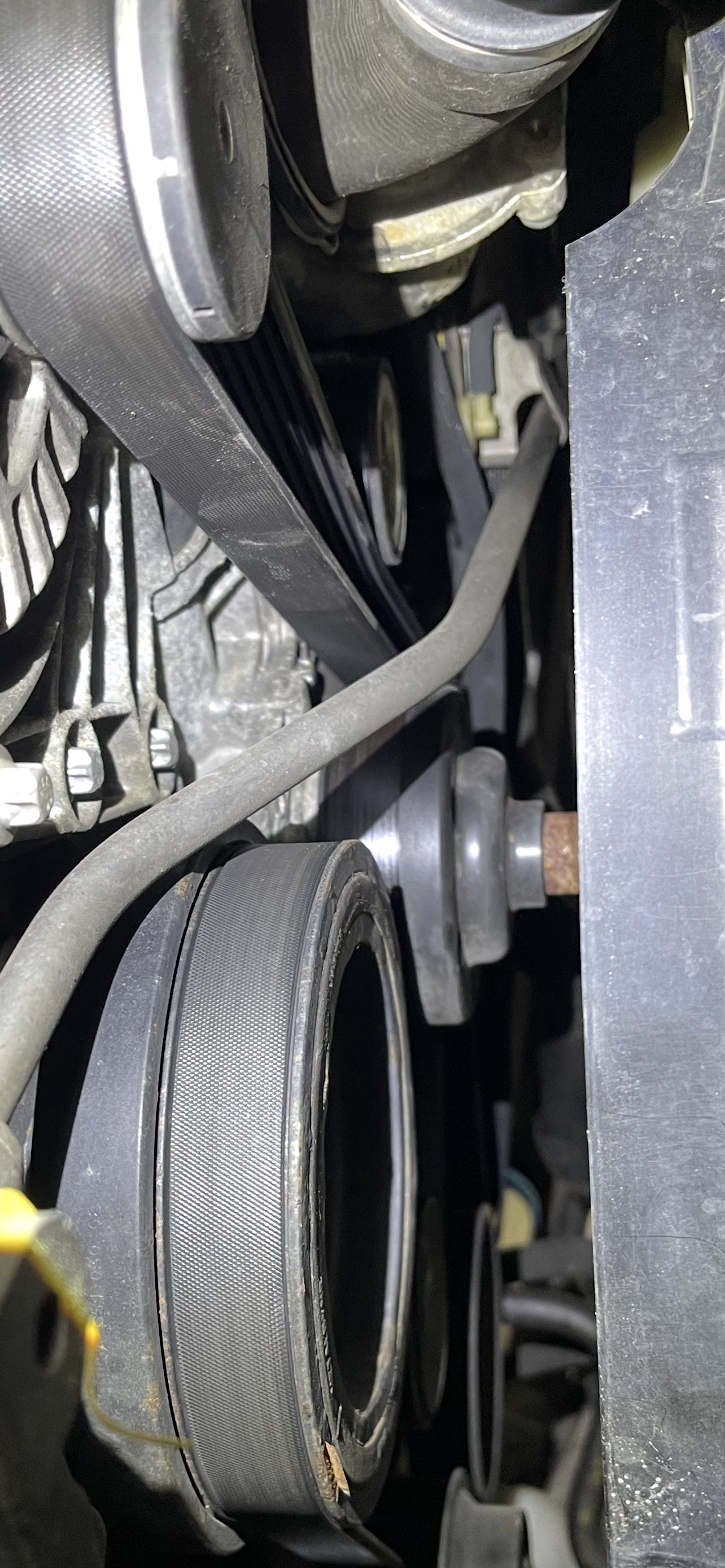

- Pour ceux que ça intéresse , pour voir comment passe la courroie
- IMG_1072.png (13.43 Mio) Vu 28 fois

Bonjour Thierry,
Je n'ai pas vérifié sur le moteur V6 de mon LVX mais je suppose qu'une fois que tu as libéré la tension de la courroie à l'aide du tendeur pour lequel tu as desserré la vis had'hoc, la courroie passe au dessus des pales du ventilateur.
Est-ce exact ?
Est-ce exact ?

Jean-Louis attention sur le V6 il y deux courroies et il faut démonter le ventilateur.

Bonsoir Gilbert,
Notre ami Thierry, qui ne semble pas être un Luron
Il est vrai qu'un colistier de ce forum, peut-être Hervé, avait mentionné qu'il était effectivement nécessaire de démonter le ventilateur sur le V6.
Je me souviens que dans son sujet il avait écrit qu'il en avait un peu "bavé" pour l'extraire.
Il se fait tard et j'ai "un peu" la flemme de rechercher son post.
