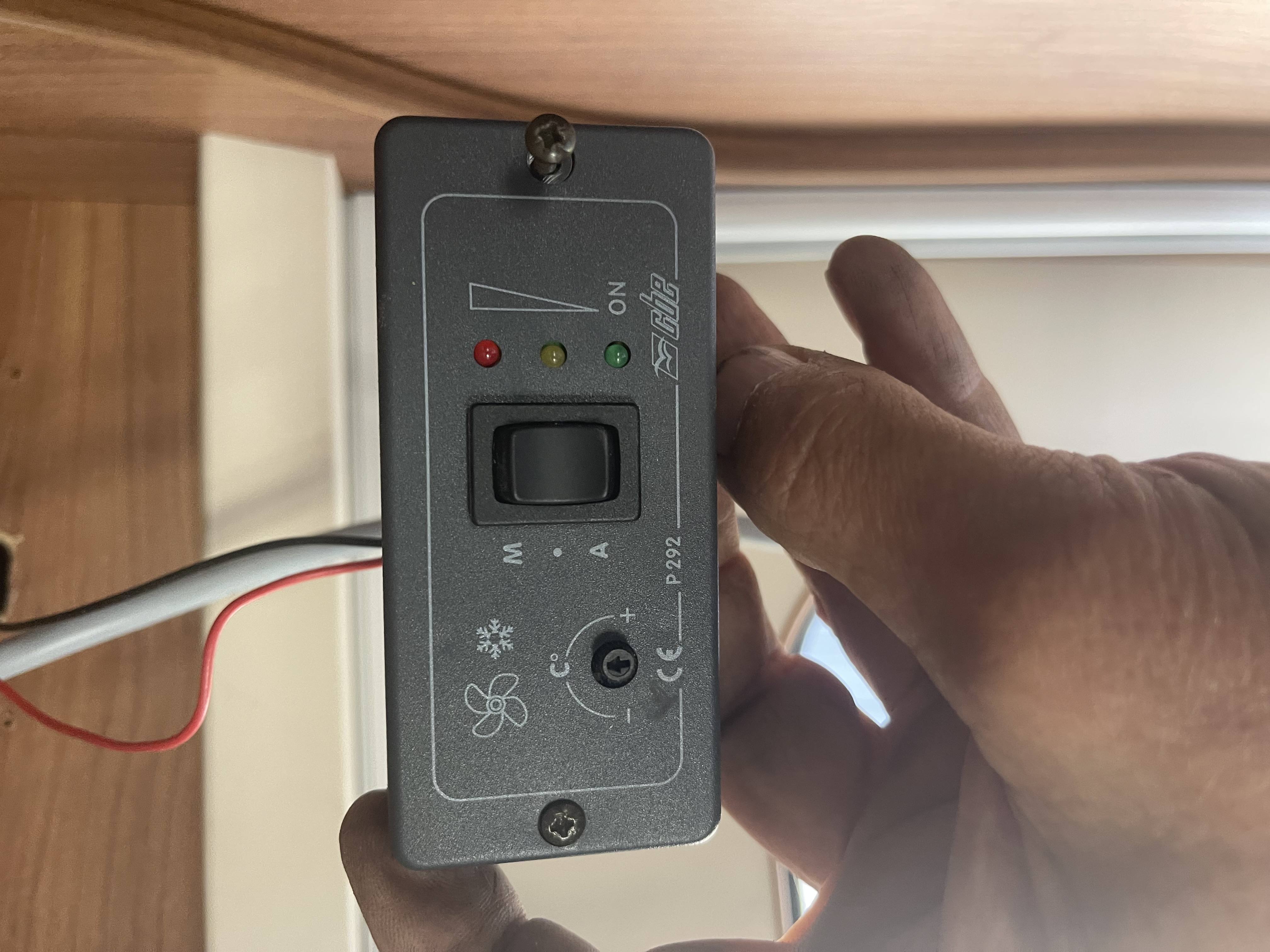

Bonjour à tous , j ai encore besoin d aide . Je me lance pour faire l entretien de mon frigo trilingue dometic de se côté la aucun soucis mets a ma surprise je ne trouve pas de ventilateur derrière les grille s et vu qu a l intérieur y a le boîtier qui corresponds au fonctionnement et qui s allume je comprends pas . J essaie de suivre le câblage mais il s en vas dans la grosse gaine qui descend t le long du frigo et je trouve pas ou vas les deux fils .pouvez vous m aider svp . Merci

sur mon lvx 9 de 2015 les ventilos derriere le frigo se trouvaient sous l'agrégat du frigo juste au dessue de la grille inferieur, je les ai trouver quand nous avons sorti le frigo pour le remplacer; l'installateur ma conseiller de les réinstallés au même endroit dans le passage du circuit de ventilation de l'agrégat

Pour le Lvx 2011 ou le RX 2012 les ventilo sont fixés derrière la grille supérieure de ventilation ,( frigo Rmdt 8505

Est que tu les entend tourner ? Sur le mien (même boitier de commande)il sont un peu plus bas que la grille . En fait le but est de refroidir l’agrégat . Donc si tu les place en dessous ça marche et si tu force l’évacuation de l'air par la grille haute ça marche aussi

en été ,au dessus de 32- 33°C tu peux aussi retirer les deux grilles , ça aide à la circulation d'air donc au refroidissement de l'air derrière l'agrégat .

J entends rien , j ai regarder de partout et rien vu . Je regarderai encore demain avec une glace .

J ai bien regarder de partout et pas de ventilo . J ai démonter le boîtier j ai juste deux fils qui arrive quelqu’un peut m expliquer le branchement , je pense que la sortie doit être sur la prise ? Mais comment ? Voir photos merci

Bon sujet clos . J ai commander un double ventilo avec la commande , au moins je me prends plus la tête , je pense qu il y a jamais eu de ventilo et le boîtier a été mis la pourquoi ? Ou alors c est un montage d origine pour l équiper. Merci pour vos messages
