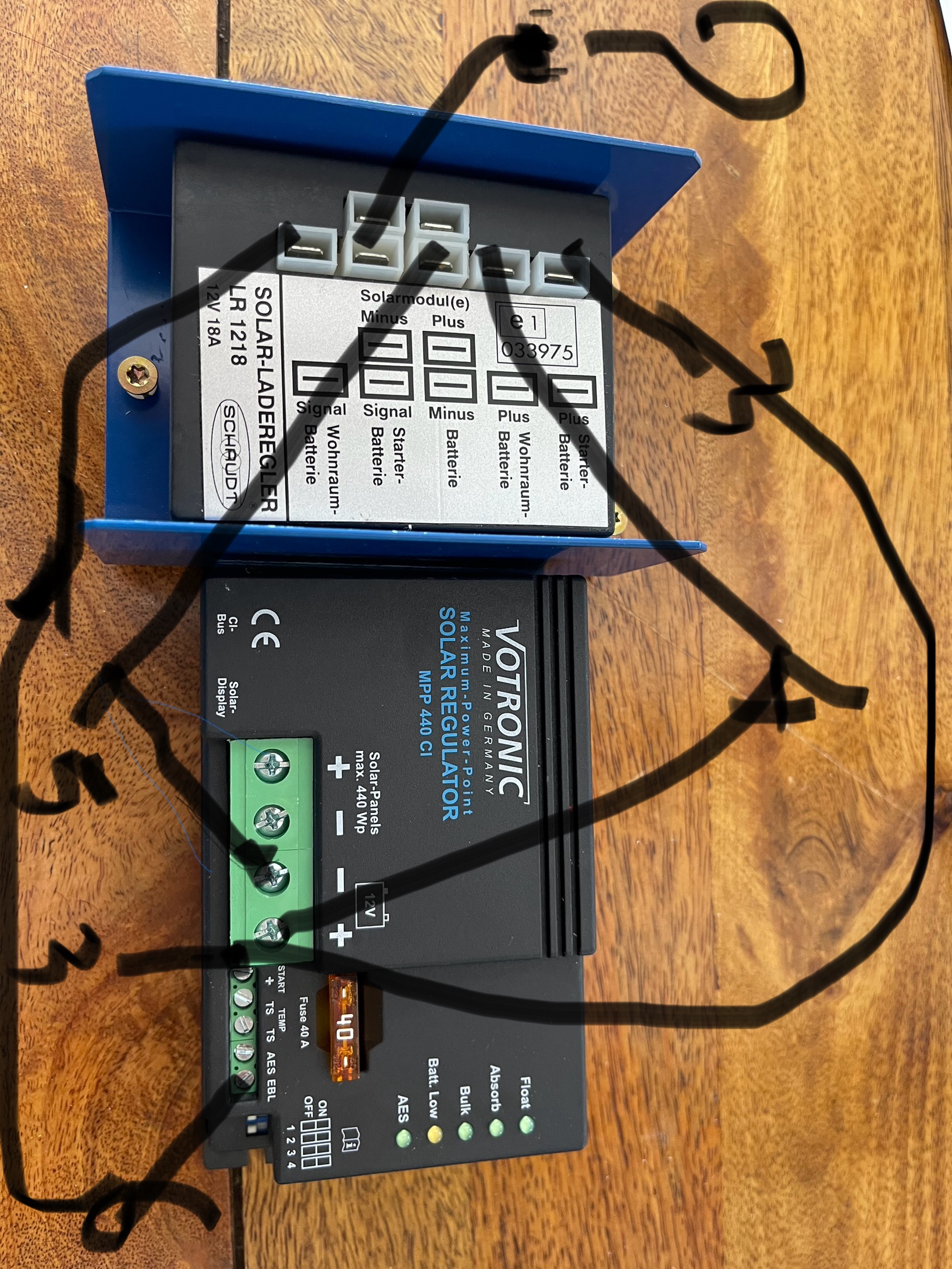

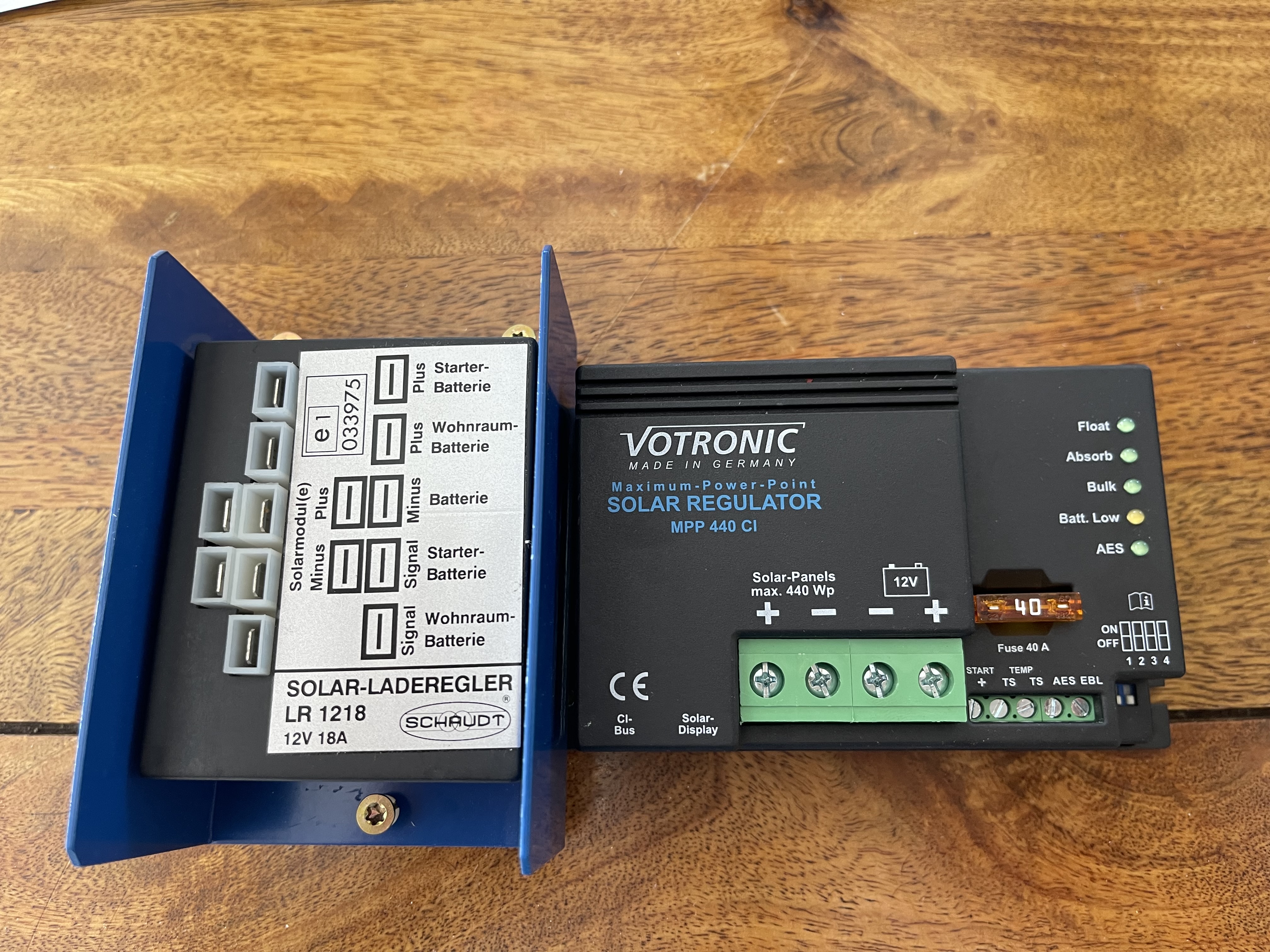

Bonjour à tous . Pouvez vous me dire où se branche les fils sur le votronic par rapport au Schauld . Je veux pas faire de bêtise .les deux fils du panneau solaire c est ok c est pour les cinq autre qui sont aligné sur le chauld . Merci pour votre aide .

J en ai déduit ça . Mais la connection ou y a le point d interrogation je sais pas . Merci pour vos réponse

J avais oublier la photos

le point d'interrogation ne se branche pas, c' est l' information sur la batterie moteur qui sera donc absente comme je l' expliquais dans le sujet en référence.

Glem pour le reste c est le bon branchement ?
