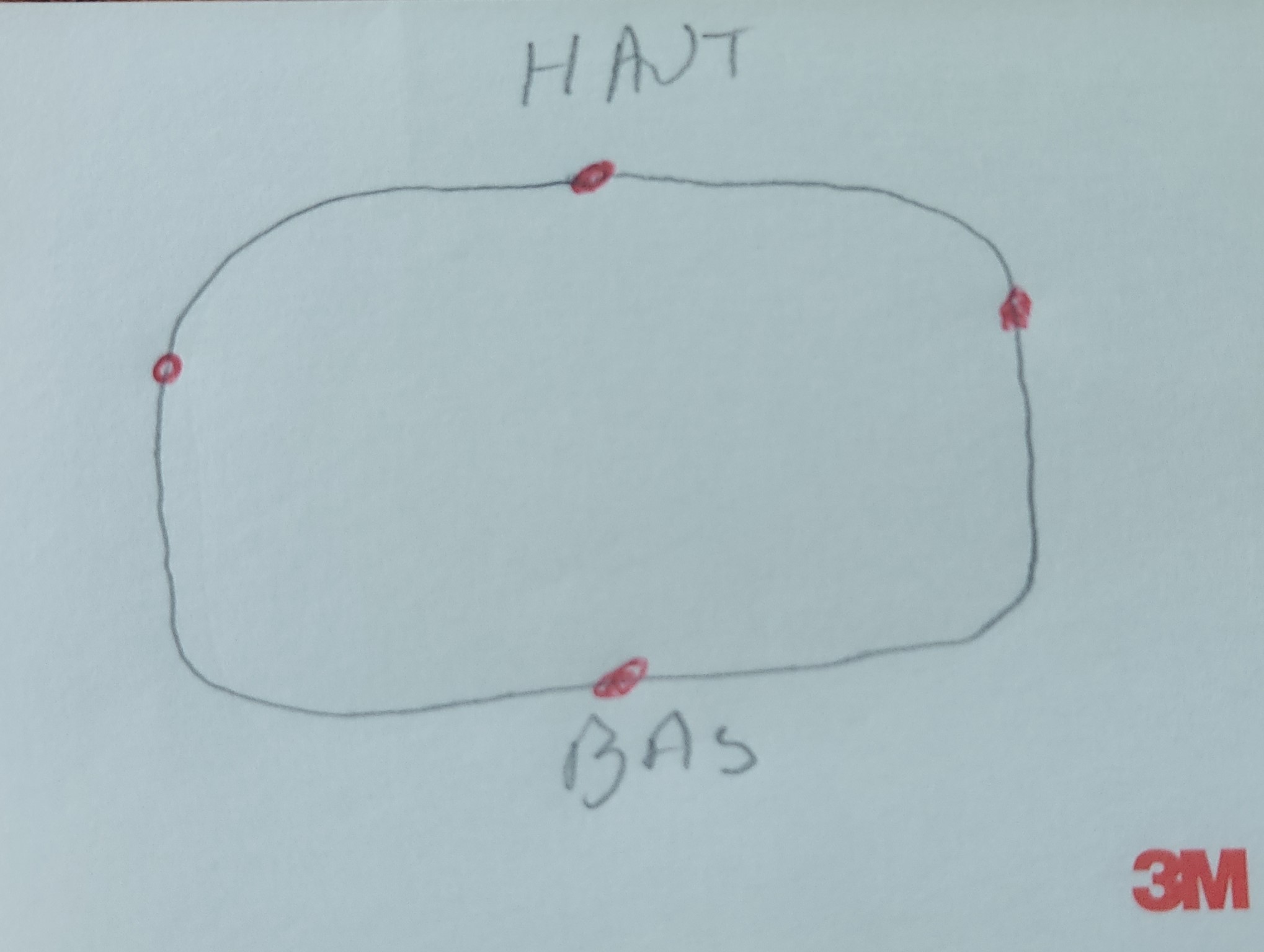

Coller un pare brise en mettant la colle sur la baie présente un risque accrue d'entrée d'eau car :
1) on a forcément un raccord sur le point haut
2) A minima cela oblige à faire quatre reprises du joint et je pense que dans le cas du camping car, il doit y en avoir plus à cause de la taille du pare brise
Alors comme tu peux le voir sur la vidéo, en mettant le joint sur le pare brise et en le commençant par le bas, il n'y a pratiquement aucun risque de fuite car le joint est d'un seul tenant.
L'épaisseur du joint ne résout pas le problème, ce qu'il faut c'est faire un joint triangulaire comme sur la vidéo

Oui c'est possible sur les poids lourds ou les bus de mettre la colle sur la baie, mais à la condition de le faire dans de bonnes conditions. C'est à dire disposer d'un échaudage pour pouvoir réaliser le cordon avec le moins de raccord possible. Dans tous les cas, éviter de commencer le joint sur un point haut, la reprise du joint ne doit pas se faire de bout à bout, mais légèrement derrière
