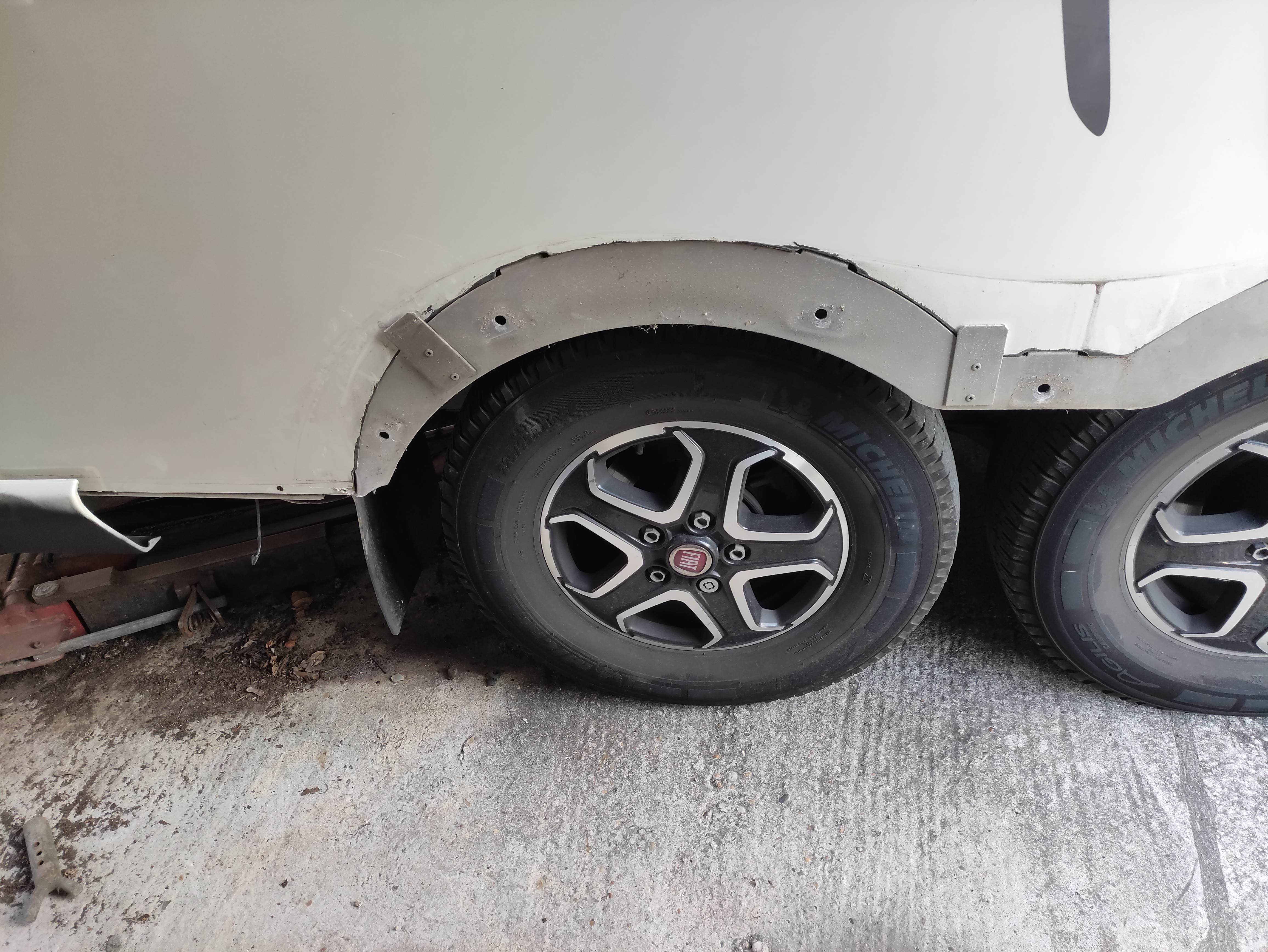

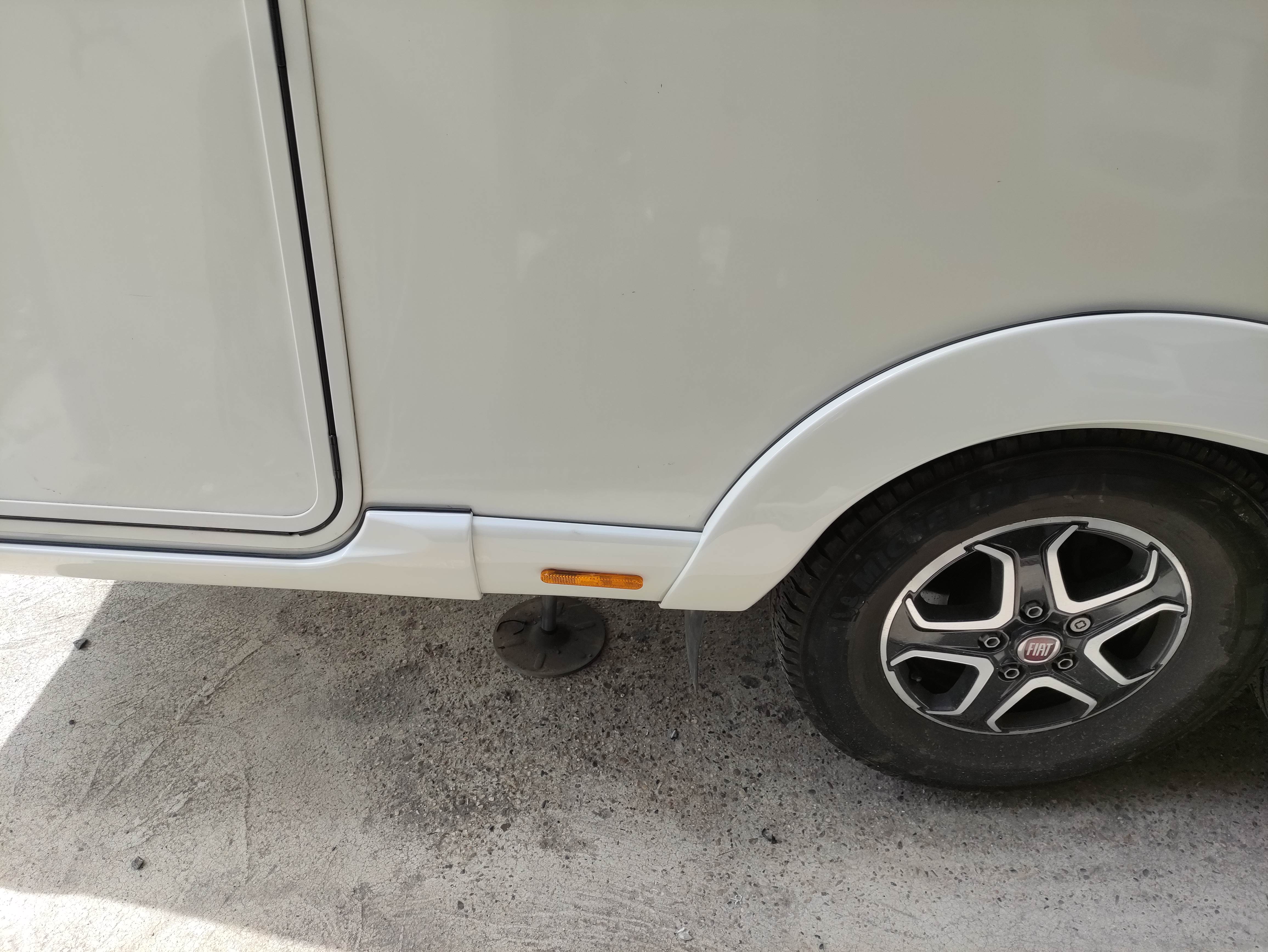

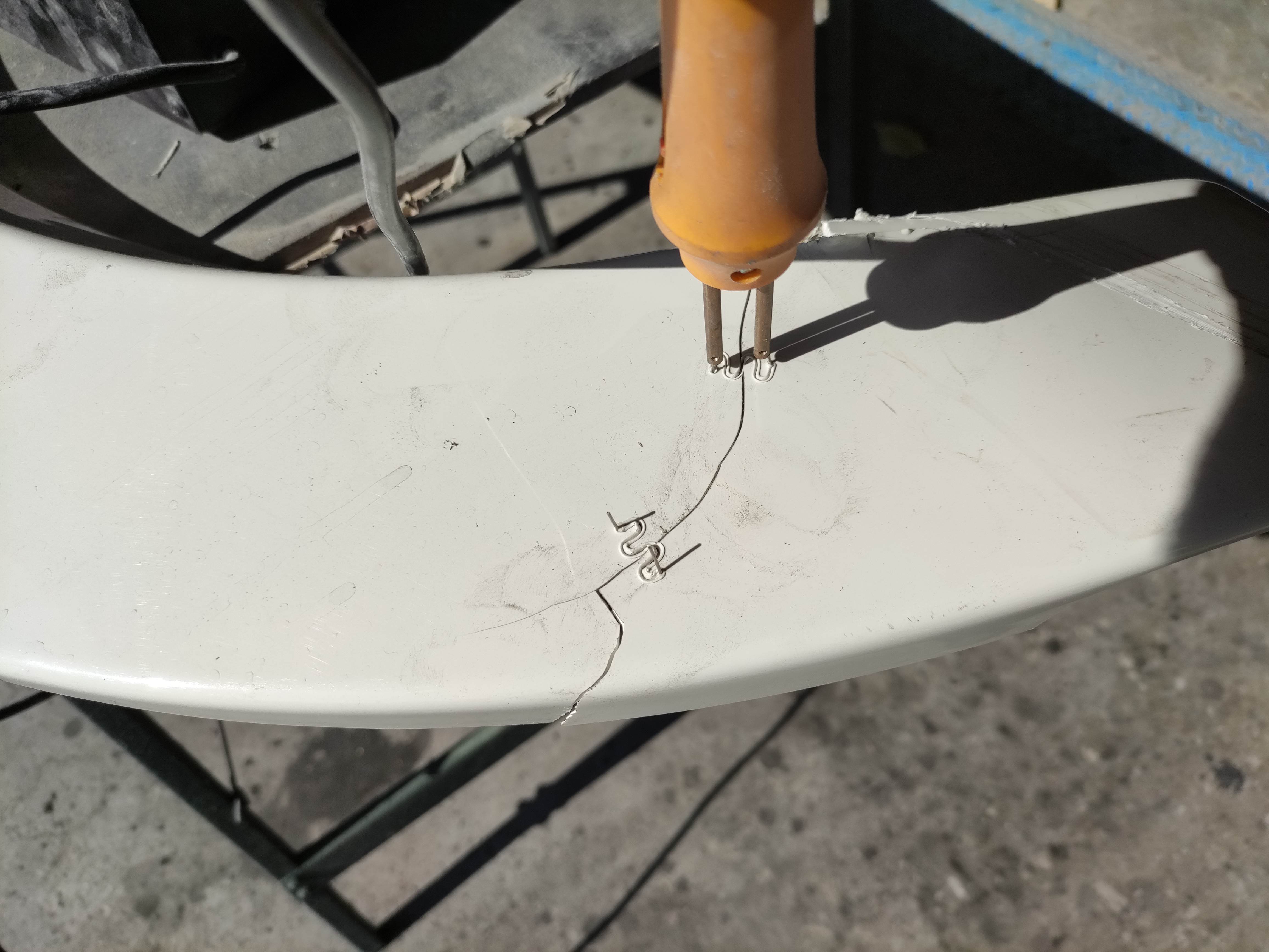

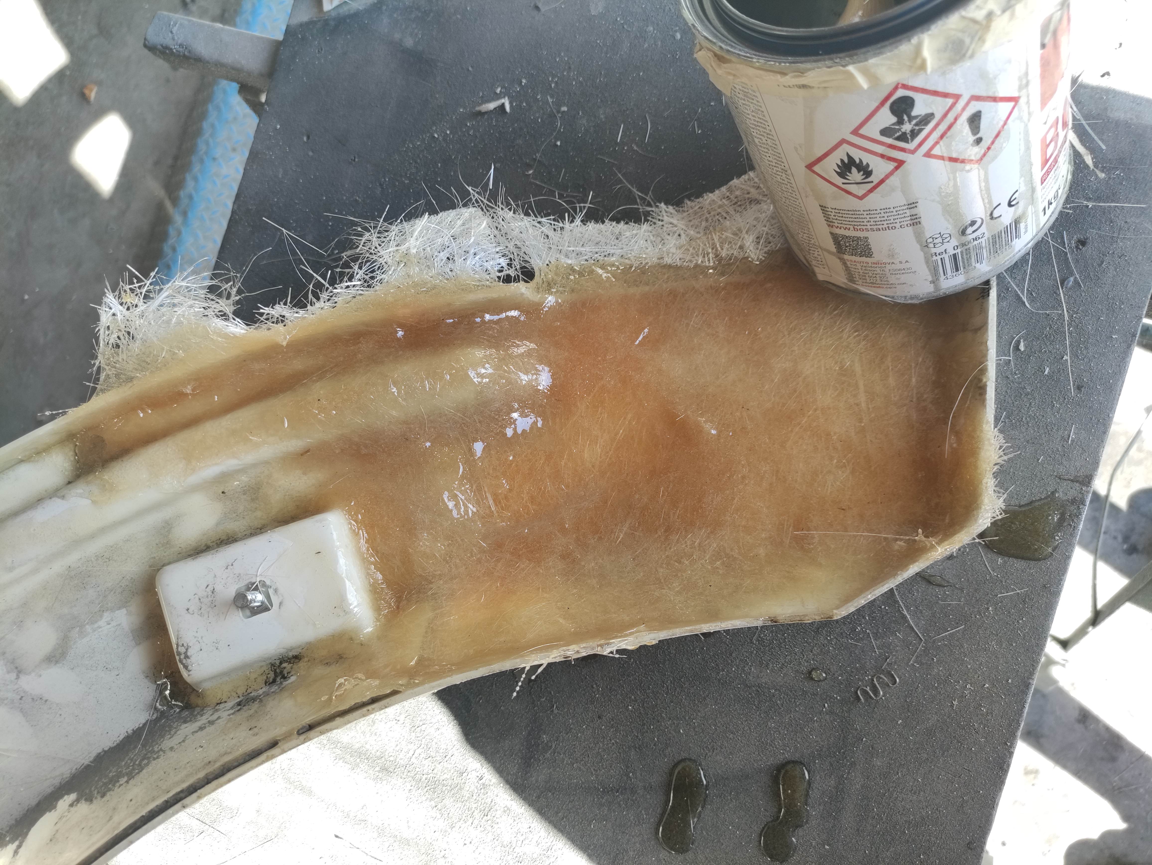

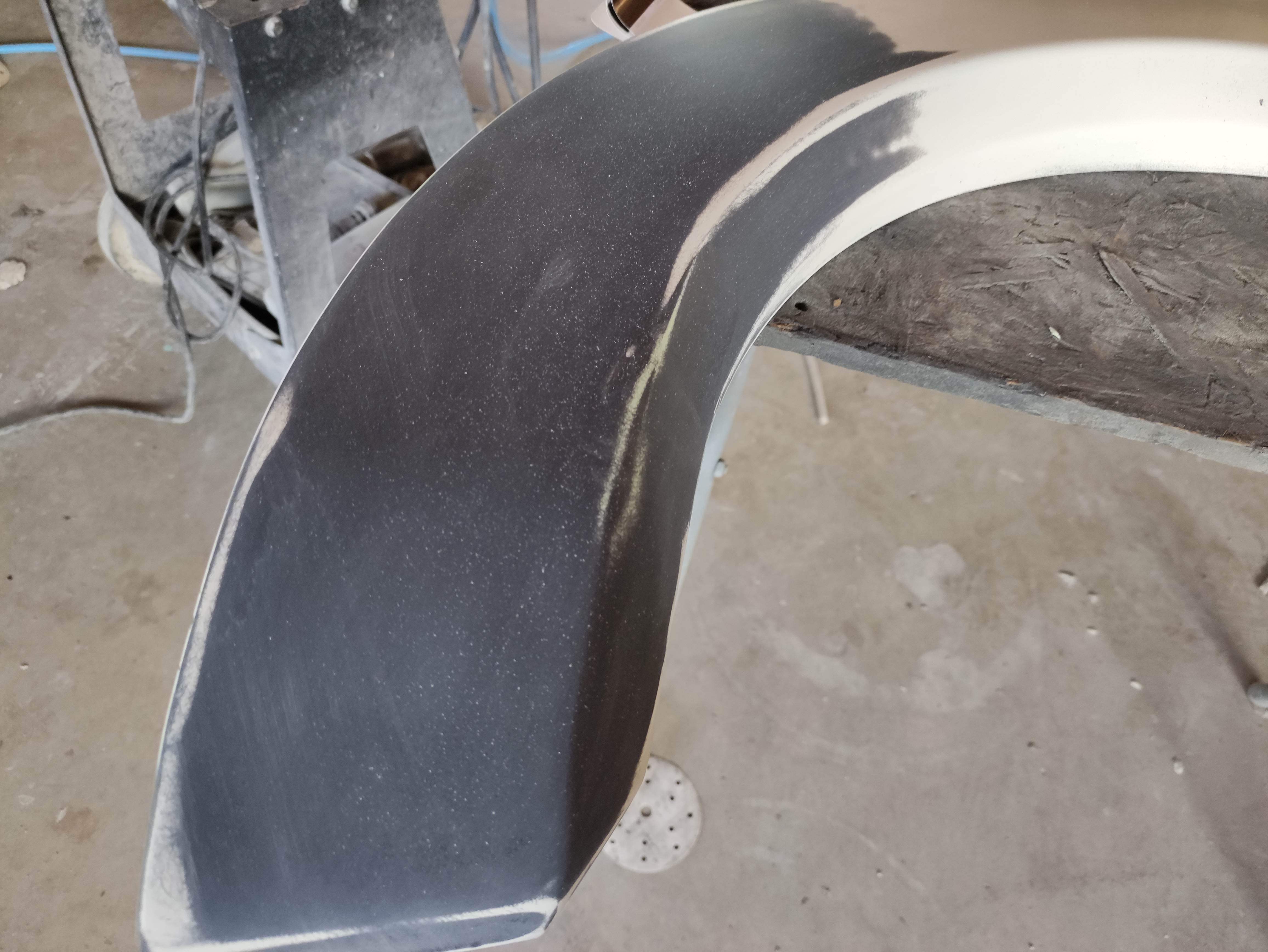

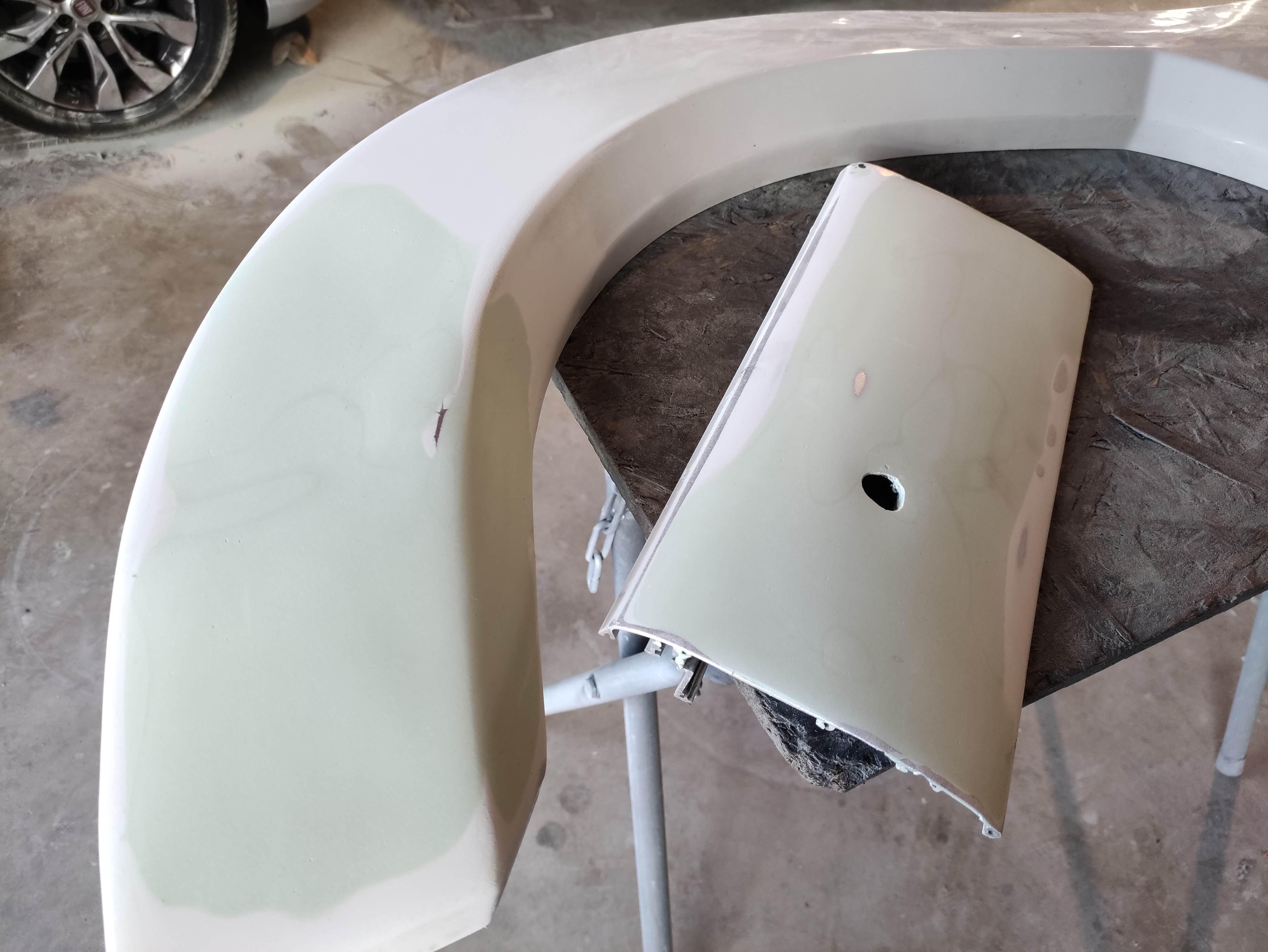

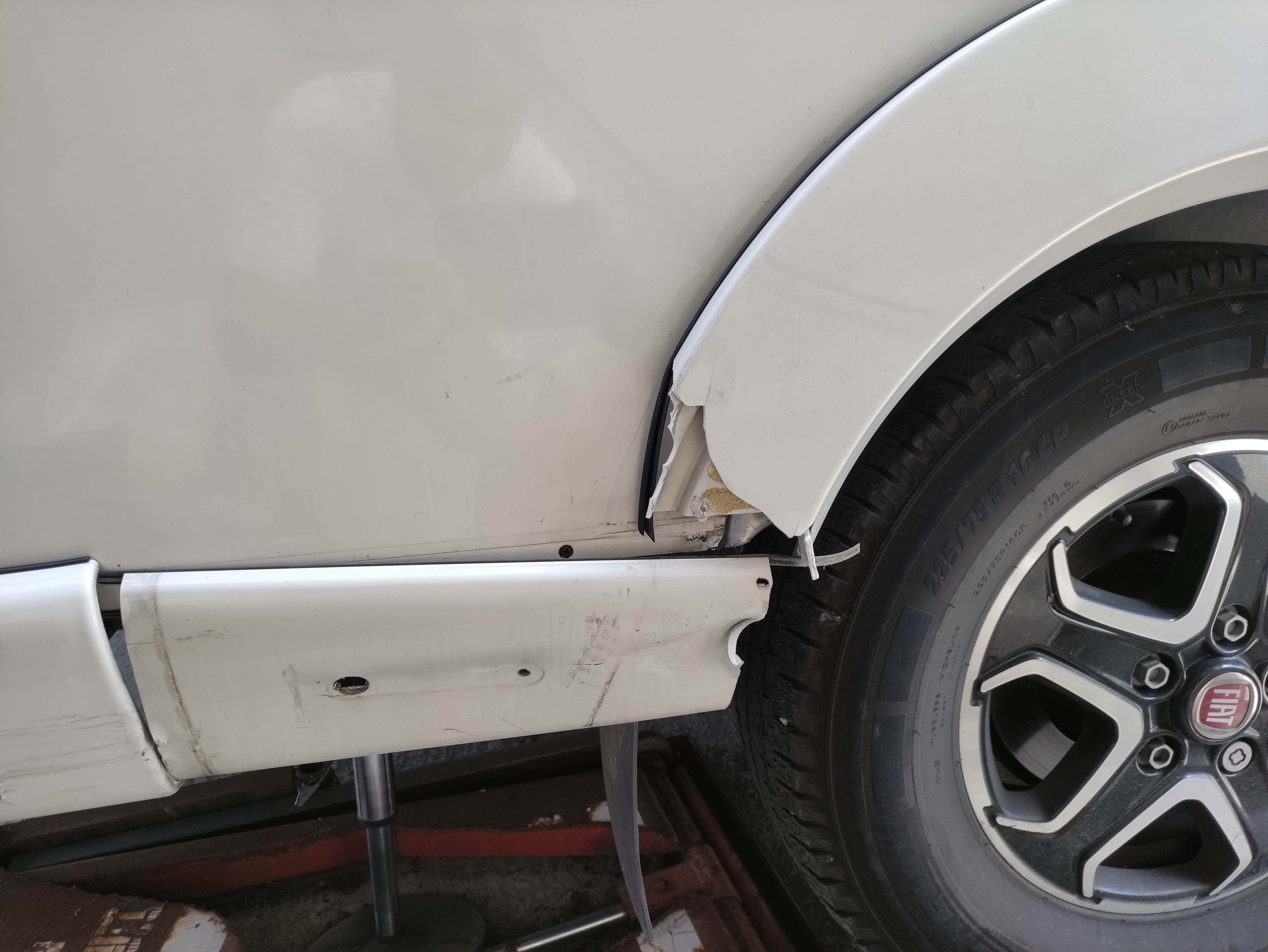

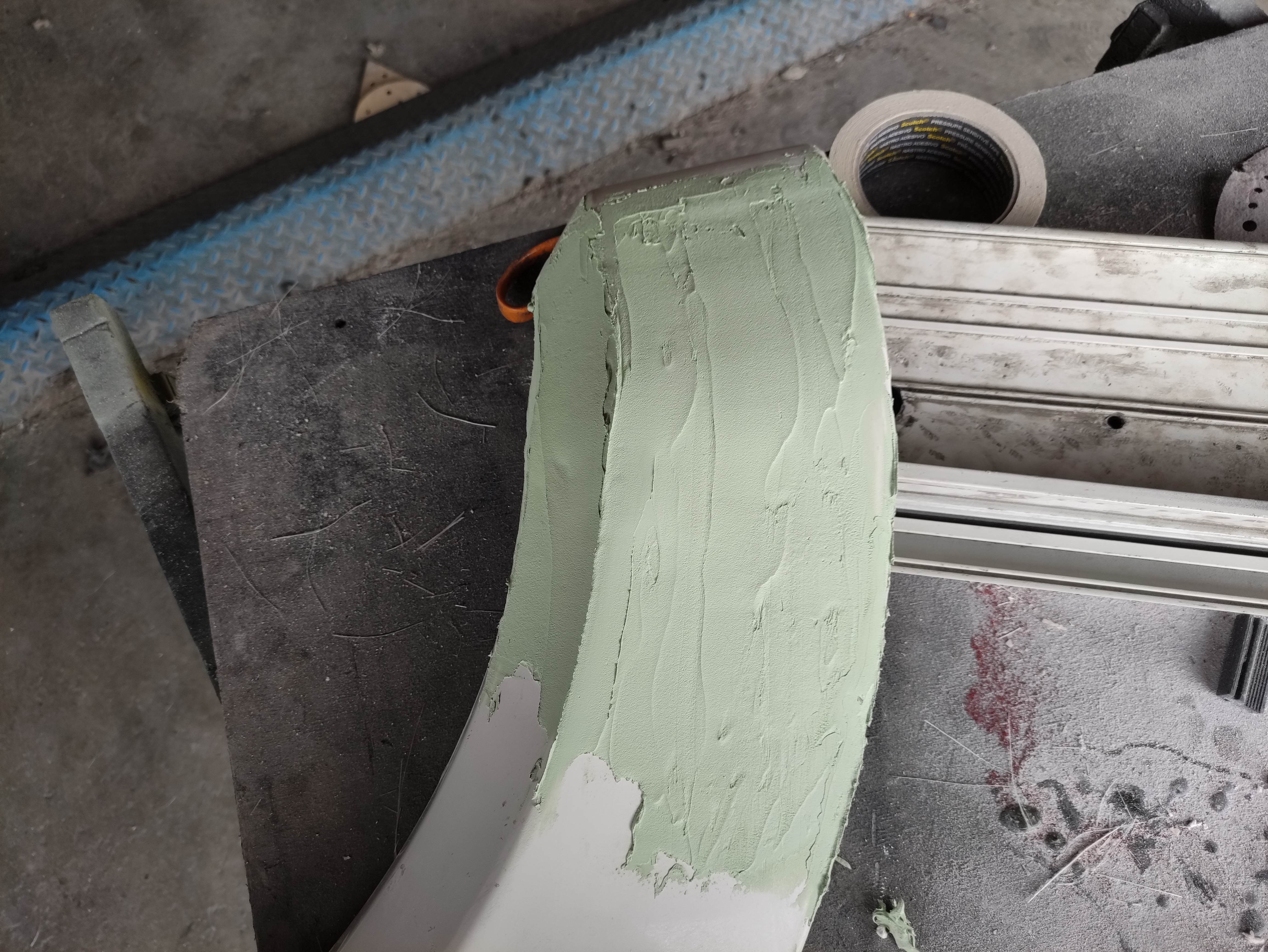

Voici un tuto de réparation bas de caisse sur un lv 8.5 souvenir du supermarché Casino d'Aurillac le 15 aout pour faire le plein de gpl, en plus la pompe ne fonctionnait pas , un conseil cela fait deux fois que je met un coup en entrant dans un supermarché style labyrinthe !! n'entrez que dans des établissements dégagés car le nombre d'obstacle aérien et la hauteur des trottoirs peuvent vite devenir une catastrophe !! je suis monté sur un trottoir assez haut et en retombant voila les dégâts en plus on s'est aperçu des dégâts à Salers donc 90 km allez retour pour récupérer le morceau du passage de roue sur le parking !!
Chronologie de la réparation avec uniquement l'achat du feu de gabarit Hella sur Amazon 18 € et quelque ingrédients et beaucoup d'huile de coude !!
Bonne route Alain

Bonjour Alain,
Je remarque que tu as utilisé un matériel professionnel qui permet de chauffer par induction un genre d'agrafe qui n'est ni plus ou moins qu'un fil de fer ayant une forme particulière mais plate.
Lorsque celle-ci est très chaude, il suffit d'appuyer sur la pièce à réparer et la température fait fondre le plastique ce qui permet à l'agrafe de s'insérer dans la matière.
Par contre, sauf erreur de ma part cette technique s'applique sur de pièces en plastique (ABS par exemple) et sans doute pas dans du polyester constitué de fibres de verre et de résine.
En conséquence je suppose que les pièces de carrosserie faisant l'objet de ta superbe réparation sont en plastique (ABS ?).
Compte tenu que tu as renforcé la réparation par la face cachée (donc à l'intérieur) à l'aide de mat de verre et de la résine, je suppose qu'il t'a été nécessaire de poncer avant la pose afin d'assurer une bonne accroche.
Merci de me confirmer (où corriger) mes suppositions.

Bonjour Jean Louis
Oui la remise en ligne avec agrafes uniquement sur de l'abs ou du pp. Le polyester est plus facile à travailler, le plastique est toujours un problème donc il faut le renforcer avec de la résine et surtout bien frotter au papier 40 pour une bonne accroche.
Amicalement Alain

Bonjour Alain,
Je te remercie pour ta réponse rapide qui confirme ce que je pensais.
De ce fait, en complément de ma combinaison bleue de travail de mécano je vais devoir en acheter une blanche pour mes éventuels travaux de carrosserie :lol: :lol: :lol:
