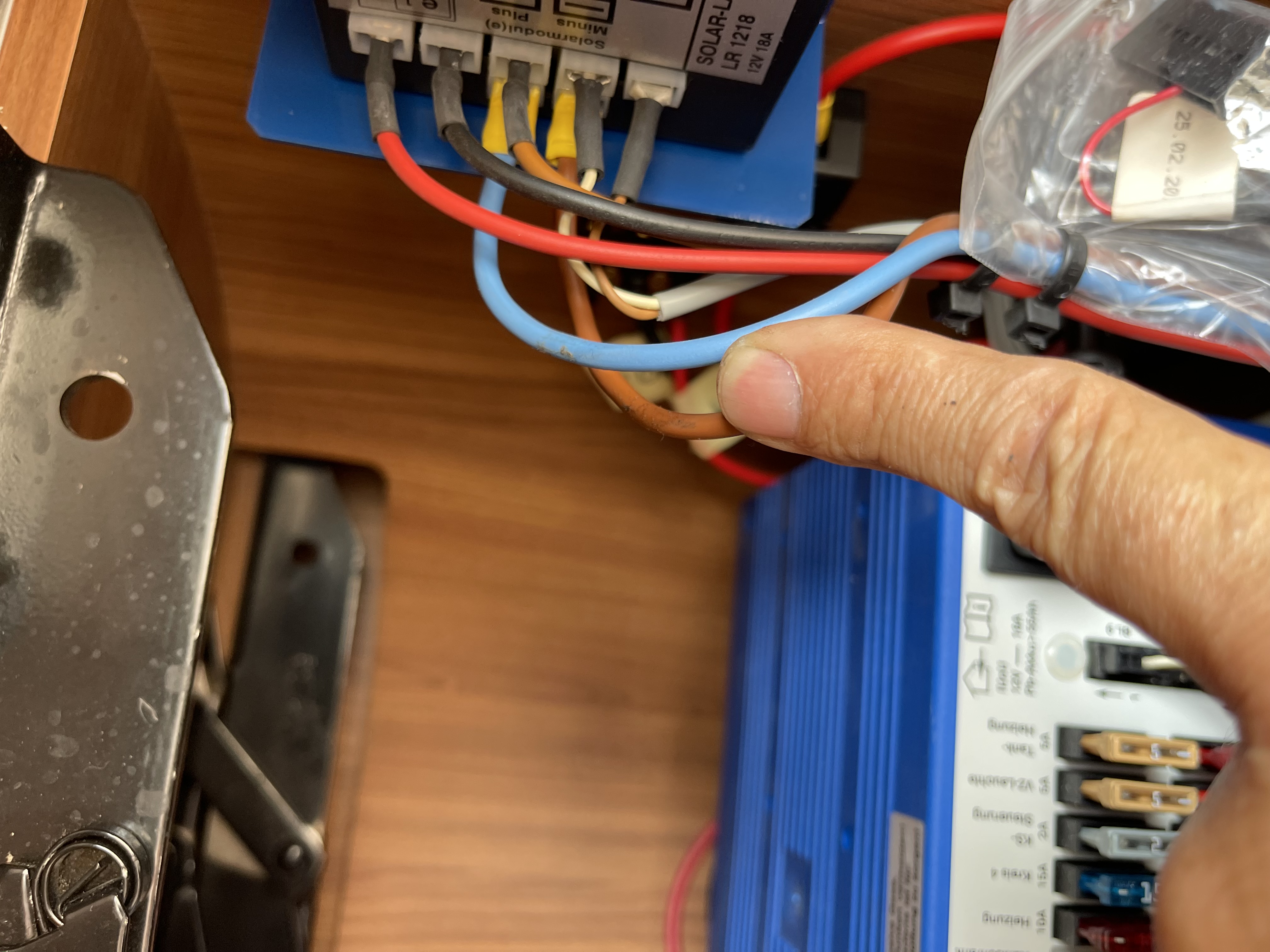

Bonjour à tous j ai encore besoin de vous pour être sur de pas faire de bêtise . Je monte deux panneaux solaire de 165w . Jusque là pas de soucis . J ai deux questions . mon régulateur est adapter et ne risque rien et vous pouvez me dire si le fils bleu c est le plus et fils maron négatif ou le contraire .merci

Le bleu est le + venant du panneau solaire

ATTENTION ce régulateur n' est pas adapté pour réguler 2 X 165W, il faut un 350W. exemple:

Si je vais à la page 9 du PDF de Gilbert, le fil bleu est présenté comme le négatif , et le noir comme le positif , c'est ce que je lis
Donc il y a lieu de vérifier , peut être que je me trompe

Re: Panneau solaire
Rouge bat moteur
Noir bat cellule
Marron masse
Gros bleu + panneau
Gros Marron - panneau
Comme glem : ton régulateur ne supportera pas les 27 A des panneaux
Rouge bat moteur
Noir bat cellule
Marron masse
Gros bleu + panneau

Flemme me conseille un régulateur . Je vois qu il fait 25 amp ça va pas faire juste ? Vous avez d autre modèle à me conseillez . Merci

Attention aussi: à travers l' EBL le circuit régulateur est limité par un fusible de 15A donc ce nouveau régulateur ne pourrait pas être branché à travers l' EBL mais en direct sur la batterie(il n' y aura donc pas de contrôle de charge et décharge par l' EBL).

Flemme , oui ça je l avais pas vu venir au départ ça modifie tout du coup . Si je monte juste un panneau de 165w ça rien modifié ça passe . Ou c est trop élevé encore.
