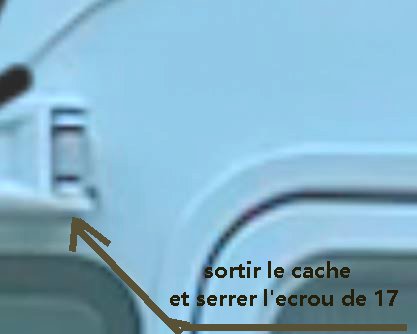

Bonjour . Je vous fait part de mon petit soucis , quand je roule à une vitesse au dessus de 100km ( sur autoroute bien sûr ) j ai mon rétro qui s’écarte petit à petit et au bout d un moment le champs de vision est derrière le montant . Obliger de m’arrêter et de le repousser ou de rouler a 90 sur l’autoroute . Avez vous déjà démonter le cache et comment ( voir photos ) j ai pas essayé pour l instant de peur de le casser . Je voudrais voir ce qui se passe dessous pour régler mon soucis . Merci de vos retours .

bonsoir
pour ton rétroviseur il suffit de resserrer le boulon qui sert d'axe de rotation
il suffit de sortir le cache en pvc et resserrer l'écrou de 17 il faudra peut être le dégripper avec du dw40

Jperochain merci pour l’info . Mais le cache il est juste clipsé par le centre . Faut juste forcer dans la fente du milieu pour l ouvrir . Ma question porté plus précisément : comment l’ouvrir sans le casser ?

le cache dont tu parle et fixé par 2 vis tète cruciforme sur mon retro les cache enlever permette d'accéder a l'écrous effectivement mais avec une clé a douille c'est plus simple tu ne démonte rien pour moi j'ai uliliser une clé a choc pour le desserrer et le resserrer après avoir mis du lubrifiant sur la vis tout ça pour finalement remplacer les retros par des cameras

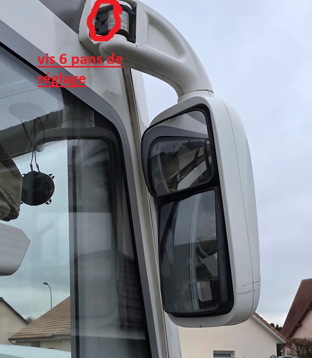

sur certains modèles le réglage de dureté se fait par ces deux vis 6 pans:

Concernant la photo mise par Glem il s'agit d'un RX.. ;-)

Pas forcément Jacques, j'ai le même, sur LVX..😉
Effectivement avec les vis a six pans

Mais ton LVX est une exception Paul, tu sais bien ce fut le dernier construit, tout seul sur la chaîne parmi que des RX (j'ai moi même pris la photo à la Membrolle)
Il n'y avait que des gros rétros de RX dans la caisse, et hop des rétros de RX sur le der des ders LVX.. Le tien.. :-)

Jacques c'est vrai que j'ai du me battre pour l'avoir ils voulaient le vendre un RX avec un 6cyl..
