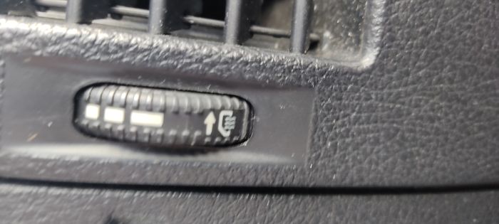

Pour ventiler vers le pare brise il faut bien sûr fermer tous les aérateurs, mais surtout positionner les deux latéraux dans cette position
