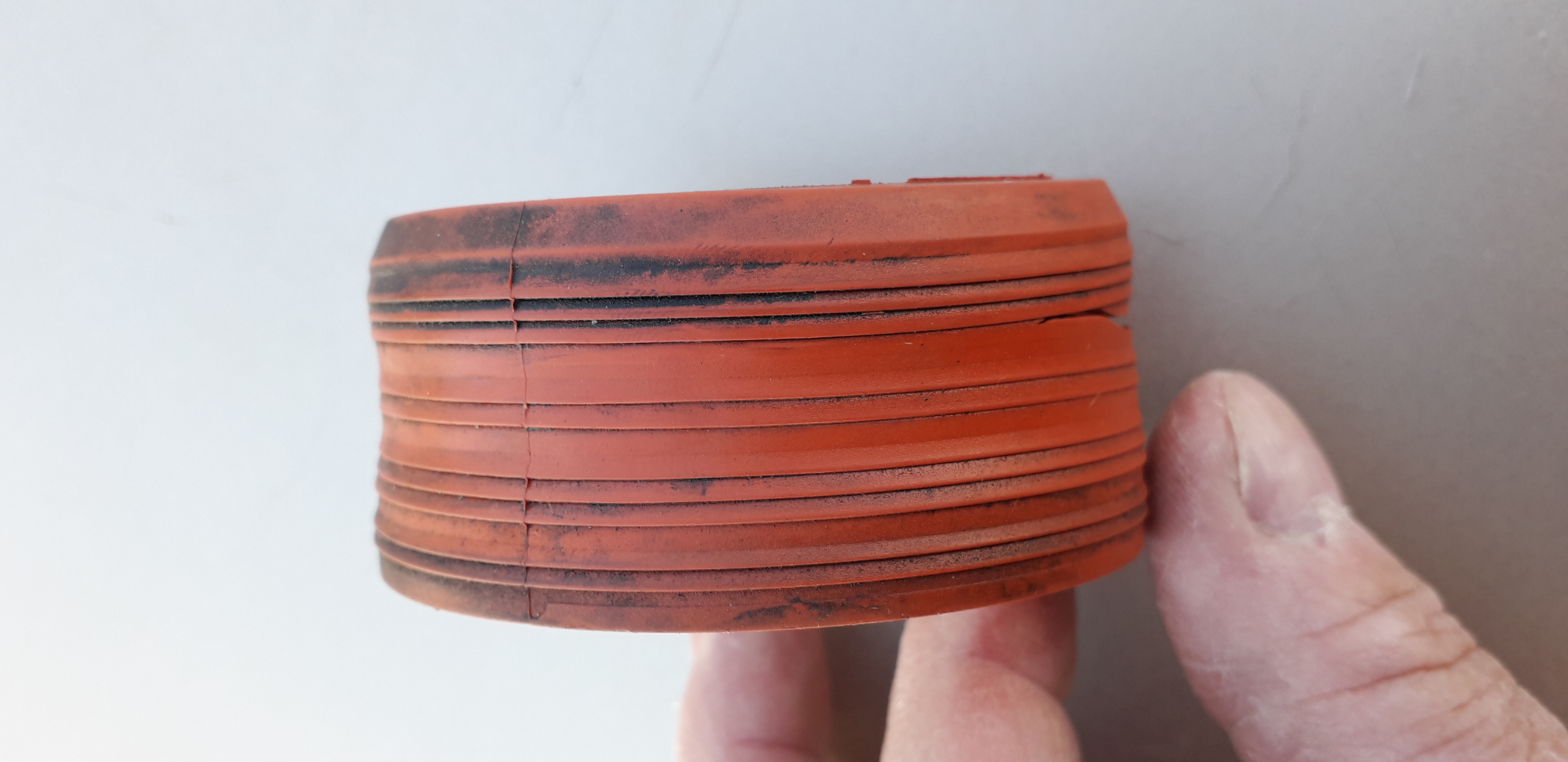

pour mon soucis de perte de puissance j'ai tardé a poster car sur le conseil d'un programmateur très sérieux il m'a conseille de revenir aux paramètres d'origine car mon moteur était boosté et d’après lui la prog était pas terrible ,j'ai donc roulé de périgueux a chez nous en lorraine puis une sortie sur Thionville et retour sur périgueux voir nos amis,effectivement grosse différence moteur plus mou en comparaison d'avant et surtout on a l'impression que la boite reste plus longtemps sur le rapport avant de monter au suivant ,et bien sur même sur a peine 2000 kilomètres conso augmenté alors que je suis sans remorque je précise une seule fois perte de puissance rétablie en coupant le contact et remis en roulant
arrivé chez nos amis prise de rdv pour reprogrammer le moteur ,moteur reprogrammé a 260cv et 90nm de plus ,rien a voir plus réactif la boite semble mieux étagé et d’après le programmateur au moins 1.5 de moins en conso que du bonheur pour la conduite,
voila et depuis plus aucun soucis dans une quinzaine on part en Bretagne donc je vais redémarrer mon suivi de conso et je vous tient au courant
et en rentrant vidange moteur et échange des filtre ainsi que la bague rouge du turbo le programmateur m'a conseillé de la changer a chaque vidange car avec l'huile elle se ramollie et risque de passé ans le turbo il me dis en avoir réparer quelque uns a cause de cette bague
si il n'y a pas de soucis je donnerais le nom et adresse de ce pro si les modérateur sont d'accord car il est vraiment au top
bonne journée

Eh bien hier soir, ou plutôt très tôt ce matin ;-) , j'ai écrit dans un autre sujet que j'avais constaté que le joint d'entrée du Turbo sur mon LVX actuel était apparent et demandais si cela était normal,
Je viens donc à présent de regarder mon "p'tit" Tuto que j'avais publié lorsque j'avais connu une perte de puissance sur mon précédent LVX, et à la lecture de celui-ci je constate que ce n'est pas normal.
En effet ce joint dans entrer complètement dans la conduite d'aspiration d'air qui relie la boîte à air (filtre à air) et le Turbo.
Hier en fin de journée j'ai bien tenté de pousser ce conduit d'air, et impossible à faire disparaître ce foutu joint.
Je vais donc "opérer" à remettre tout en ordre.
A priori, en plus des des problèmes de bougies de préchauffage, (notamment celles côté habitacle), le démarreur capricieux de nos moteurs V6, cette liaison conduite d'air sur l'entrée du Turbo ne sont pas le point fort de Mercedes !
Nota :
J'ai constaté que certains V6, et également sur mon LVX actuel de 2010, l'absence de la tôle se trouvant au-dessus du bloc moteur (donc sous le filtre à air.
Il est probable que cette pièce ait disparu à l'occasion du passage du V6 de 184 Ch au 190 Ch (sans doute lors du changement d'EURO IV en EURO V).
Au moins cela me fera moins de temps à paser. "Merci Mercedes" :lol: :lol: :lol:
Je profiterais de cette intervention afin de remplacer ce foutu joint.

effectivement tu avais fait un tuto dessus le préparateur moteur que j'avais vu préconise l’échange de ce joint toute les 2 vidanges car il y a risque a terme que le turbo avale des morceaux de ce foutu joint perso j'en ai 2 d'avance ,attention de bien positionner la grosse durite rigide car le joint est très sollicite vu que cote turbo c'est la seule fixation a vérifier aussi si elle n'est pas coupée
bonne journée
