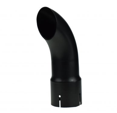

Une solution pour déboîter le tube du silencieux plus facilement est de faire une fente ou deux avec une disqueuse sans bien sûr attaquer le tube du silencieux.
Si vous souhaitez remplacer le tube de sortie vous même et n'avez pas la possibilité de souder un coude, la solution est d'acheter en plus une sortie coudée du bon diamètre
Photo pour l'exemple, je n'ai pas fais de recherche sur le diamètre

Etant donné le diamètre de 70, il faut regarder vers l'utilitaire. Je l'ai trouvé mais pas en inox, et son prix est aussi à la proportion du diamètre
https://www.cam-agri-parts.fr/fr/embout ... 92643.html

Bonjour Alain,DARCY a écrit : ↑lun. 17 avr. 2023, 08:23Bonjour Jean Louis,
2tant donné le diamètre de 70, il faut regarder vers l'utilitaire. Je l'ai trouvé mais pas en inox, et son prix est aussi à la proportion du diamètre![]()
Bien vu, de mon côté je n'avais recherché que sur une solution de coude en inox et n'avais rien trouvé avec un emboîtement sur un tube de diamètre extérieur de 70 mm ou bien même pour un emmanchement intérieur.
De même, l'entreprise auprès de laquelle j'avais déposé mon ancien tube d'échappement n'avait rien trouvé en inox.
Le coude que tu as trouvé permet effectivement de pouvoir effectuer la modification de la pièce d'origine sans avoir la nécessité de faire appel à un professionnel qui réaliserait la soudure à partir du morceau récupéré sur le tuyau neuf une fois que celui-ci a été raccourci.
Au niveau prix entre ton coude et ma transformation (soudure confiée à un professionnel), les coûts sont pratiquement identiques si l'on intègre les frais d'envoi.
Merci pour ton intervention qui permettra aux éventuels intéressés d'opter pour la solution qui leur semble la plus pratique.
