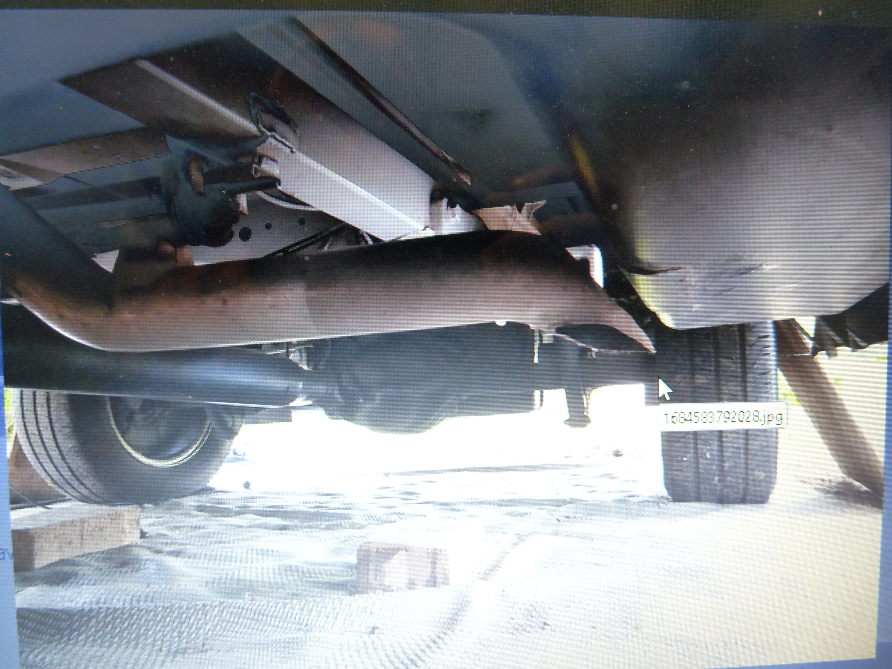

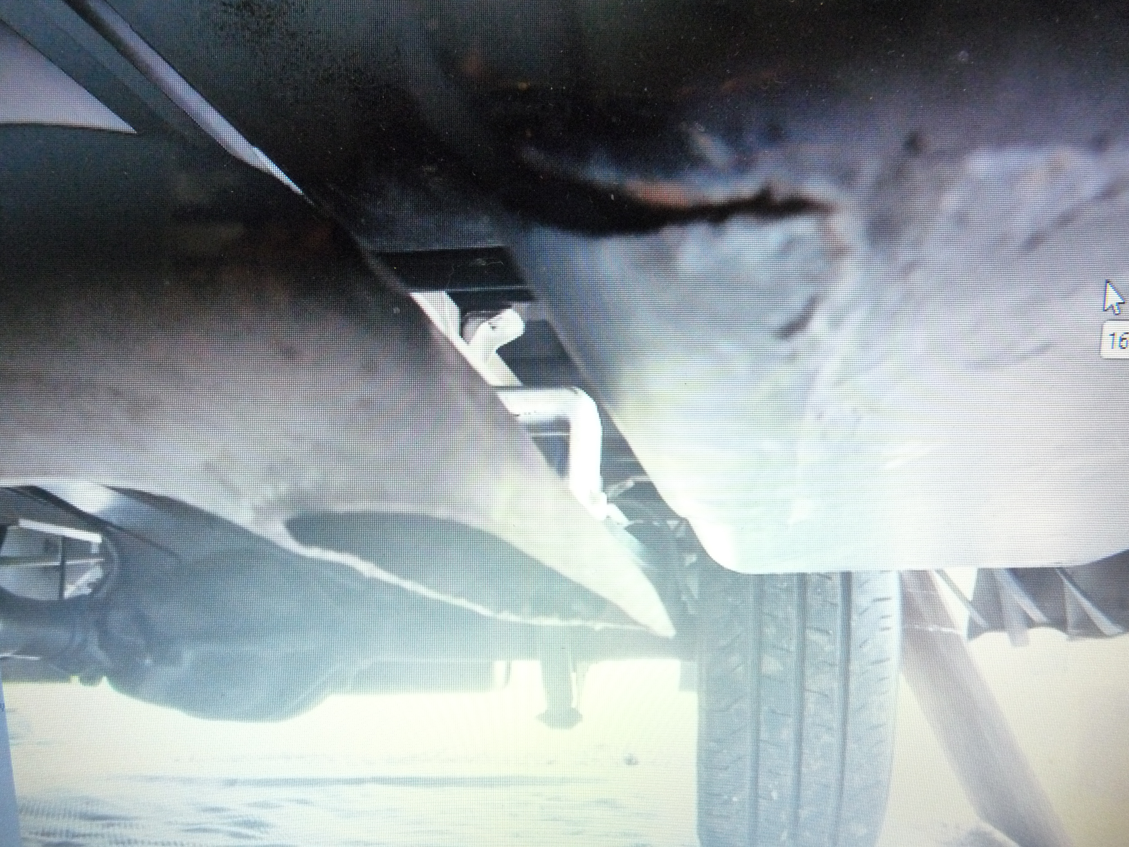

- Gautré63
- Messages : 2079
- Votre Prénom : Hervé
- kilometrage : évolutif
- Localisation : Auvergne

Comme JLouis l'a si bien dit, nous sommes plusieurs à avoir été confronté à ce tube d'échappement mal adapté.
Au tout début je mettais dans ce tiroir, tout mon liquide, ah! !! vous pensiez peut être à de l'argent, non, juste du rosé.
Eh oui un trou avez vu jour dans le tiroir, et le cubi s'écoulait par ce là. Bref !! pour remédier à ce problème , et sans que cela devient un tiroir à fond perdu, surtout pour" cercueil" , c'est plus tôt gênant , une petite modification c'est imposée sans que cela devient un casse tête, et surtout , sans que cela coûte. C'est bon pour la planète, euh pour mon porte monnaie surtout.
A votre étau et quelques coups de marteau et voilà.
Désolé pour la qualité de l'image

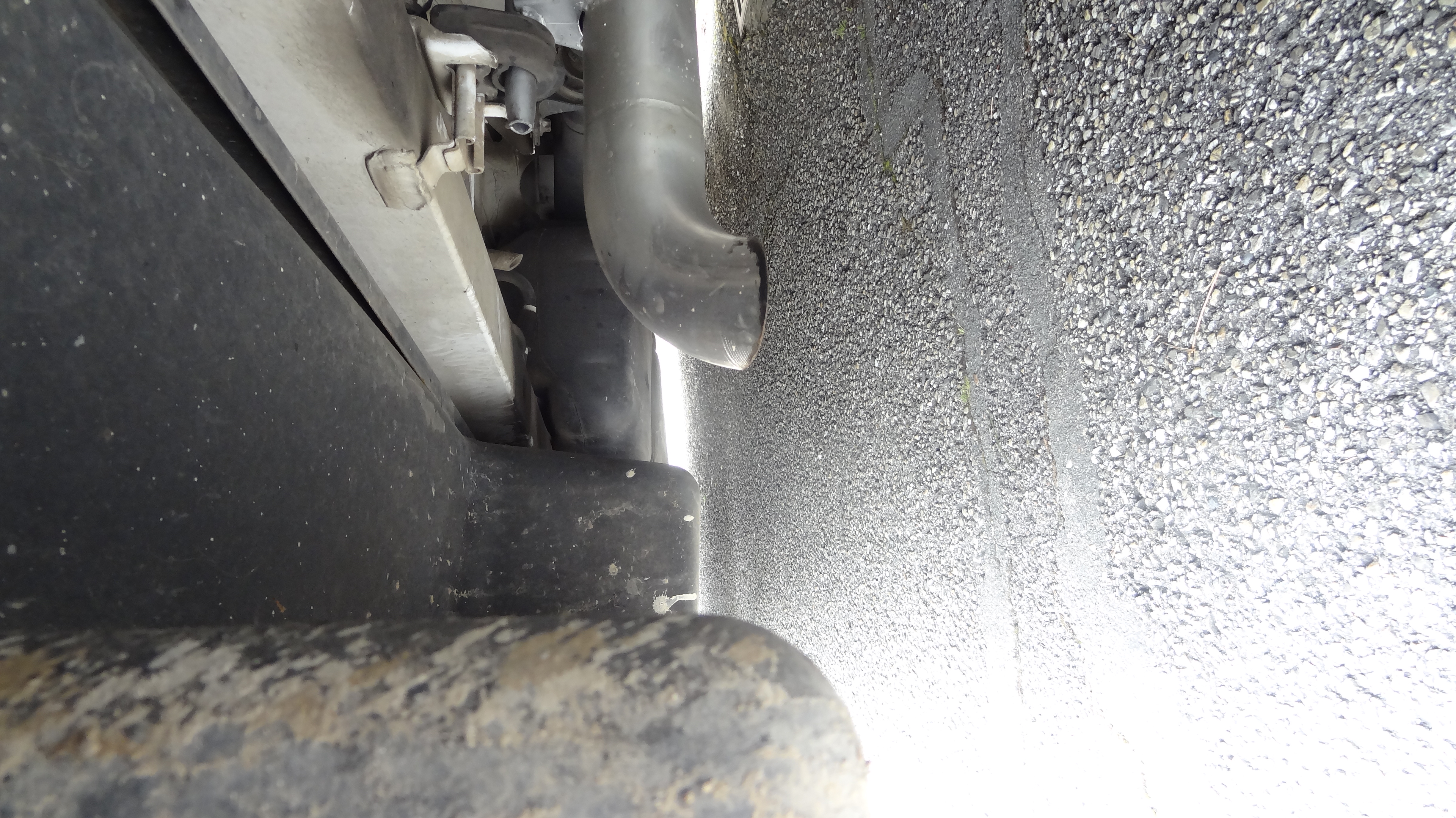

- Messages : 6692
Re: Remplacement tube de sortie échappement
Bonjour Hervé,
Oulàlà, l'extrémité de ton tuyau d'échappement est bien proche de ton "cercueil" par rapport à moi.
Il me semble que ton tiroir coulissant ne comporte pas l'évidement que le mien possède (je vais essayer de t'en faire une photo mais pour l'instant je suis en train de préparer un tuto pour le remplacement des plaquettes de frein AR ainsi que de régler les mâchoires du frein à main du fait que lors du dernier CT le contrôleur m'a informé que c'était limite (mais non noté car dans la norme).
Bien sûr JLouis, il y a un évidement sur le tiroir , le problème, avant l'embout de l'échappement venait toucher le ( cercueil ) c'est ce qui provoquait le perçage, par la chaleur, maintenant, et depuis + d'un an, le problème est résolu.
Voili voilou
Voili voilou

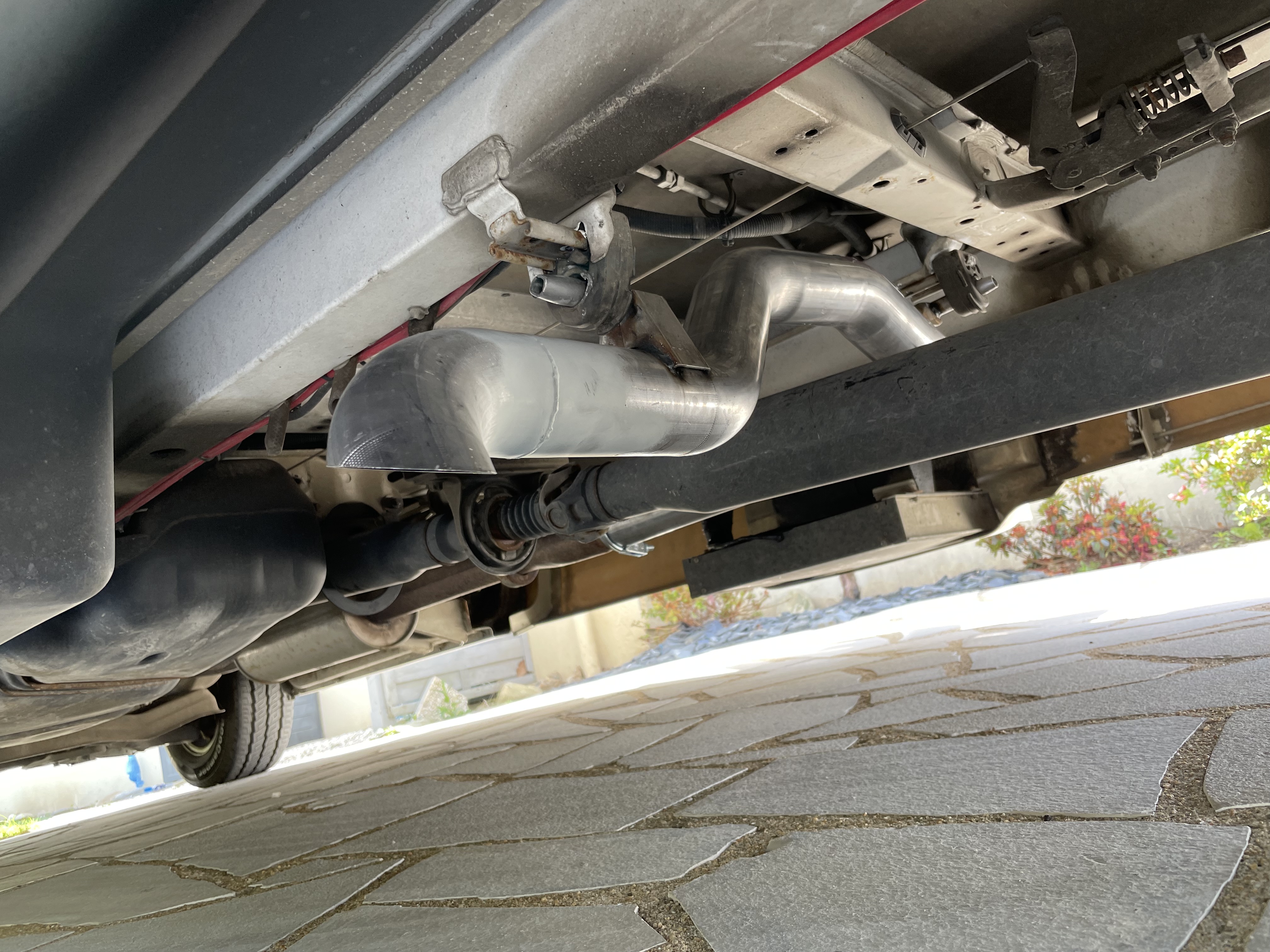

- Messages : 6692
Bonjour Hervé,
Voici la photo de mon tuyau d'échappement dont la longueur de celui acheté chez Mercedes a été raccourci puis le coude ressoudé conformément à la modification de l'usine LE VOYAGEUR et tu constateras qu'il me semble que le mien est plus éloigné du tiroir coulissant que le tien.
