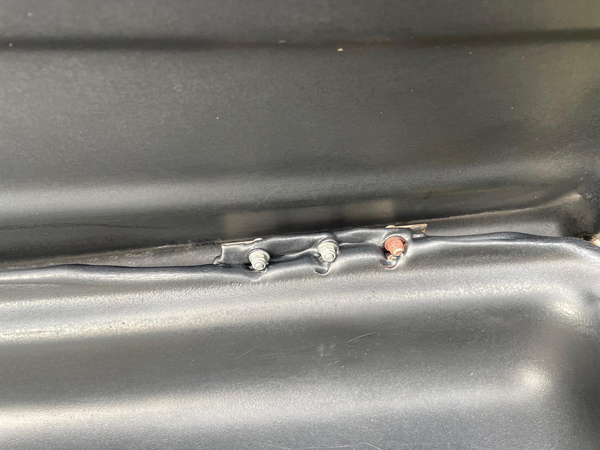

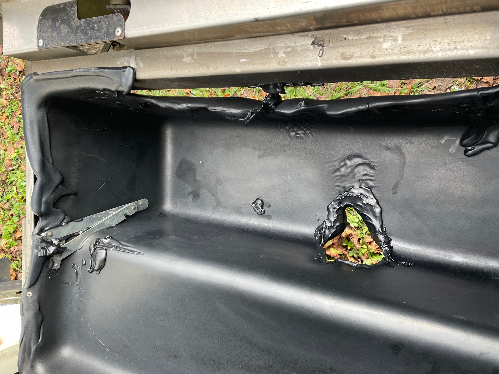

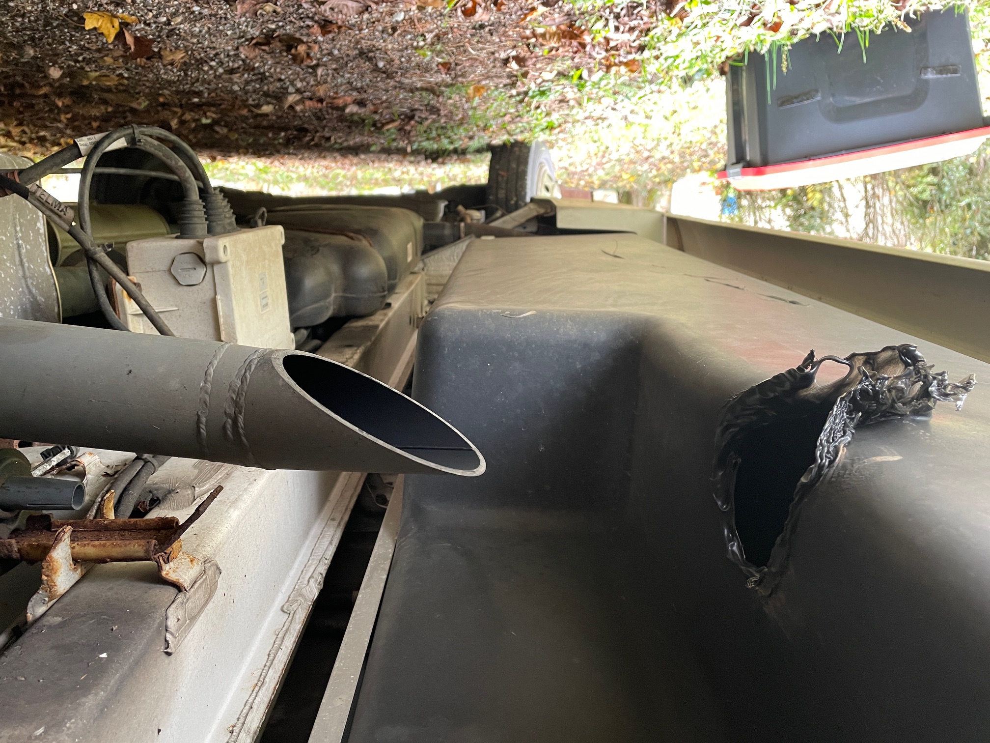

J'aurai dû tomber sur cette discussion avant d'aller chercher notre RX 2011 ce WE .....
Lors de notre visite il y a quelques semaines, j'avais constaté le très mauvais état de la sortie d'échappement, je me suis donc entendu avec la concession pou qu'il fasse le nécessaire.
Ils sont passés par un chaudronnier plutôt que par Mercedes.
Super travail, bien propre sauf que ..... Il n'a pas été tenu compte de la forme et de la longueur du pot d'origine, et nous avons fait les 550 Km de retour depuis Brive avec un échappement qui donne directement vers le coffre.
Je vous laisse apprécier les dégâts. Un mail est parti dans la foulée de cette constatation hier et j'attend leur retour.
Je suis preneur de tout avis ou conseil sur ce qui peut-être fait sur le pot ou le coffre qui ne doit pas être facile à trouver chez Le Voyageur.
A suivre
A suivre

Aie.. Aie.. ça a chauffé dur..! un record...
Je pense que malgré tout ce coffre doit être assez facile à trouver chez le Voyageur car utilisé pendant des années sur les RX et sûrement d'autres CCs du groupe Pilote, le moule doit toujours exister
( ce qui n'est pas le cas pour mon rétro Spécial de RX 2012 ! Toujours pas de livraison de la part de l' ex fabricant.. Hic..!)

Je pense que "Léonard" parle du coffre qui a grandement souffert, et dans le cas présent seul le SAV doit être capable de le fournir.

Moi c'est du coffre dont je parlais et non pas du tube qui lui est facile à trouver
Le coffre ce doit être "une autre histoire"
