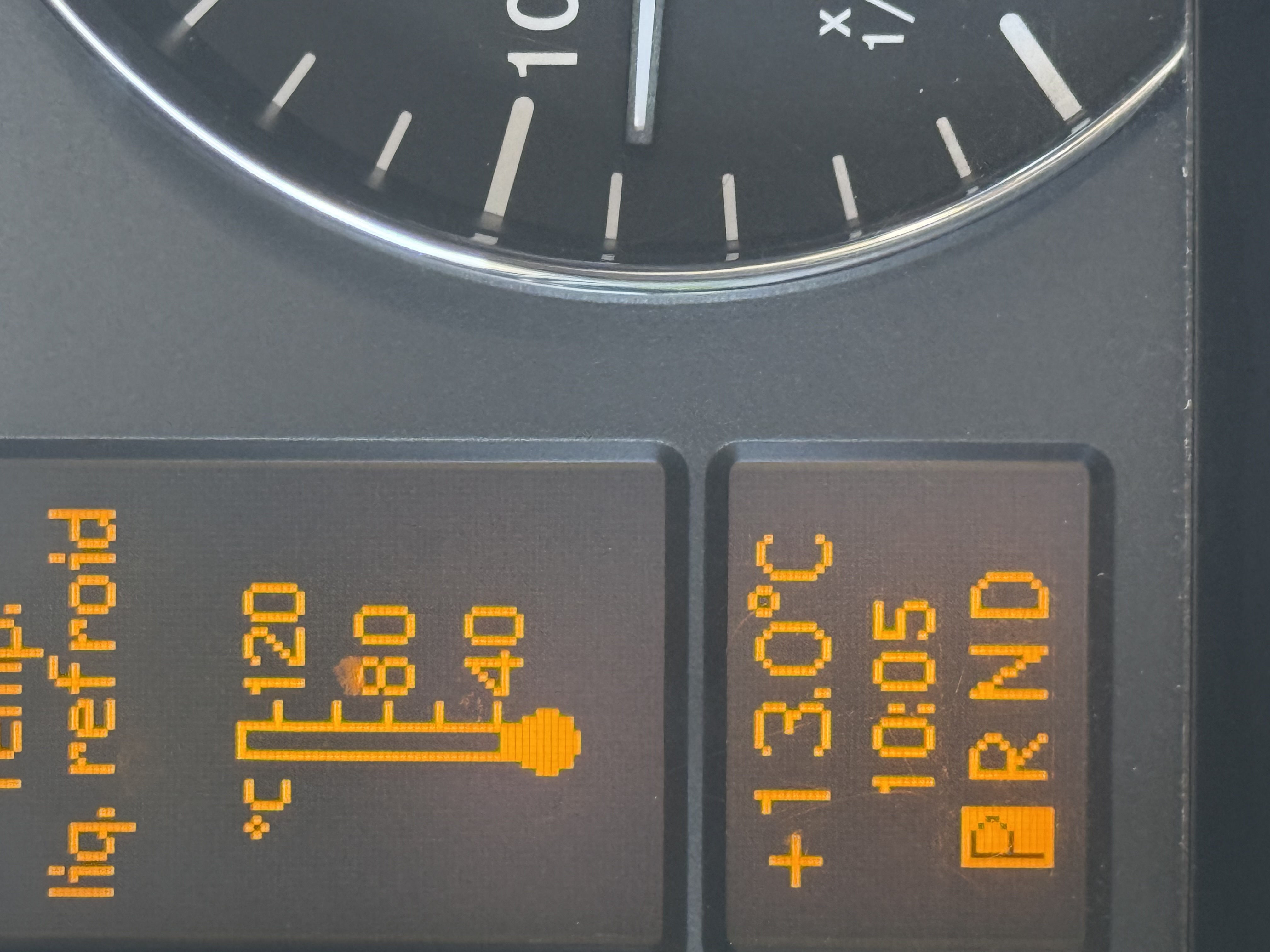

Bonjour . Petit test du matin . Moteur en marche au ralenti Eberspascher en route . Vous avez la température extérieure et le niveau de chauffe atteint au bout de 10mn, chronomètre en main . Demain je fait la même expérience sans le mettre .

Deuxième contrôle sans le mettre , après 10mn chrono La différence est notable .

Nous n'en doutions pas.
Parcontre il n'est pas recommandé de laisser tourner le moteur sur place avec ou sans chauffage auxiliaire.
