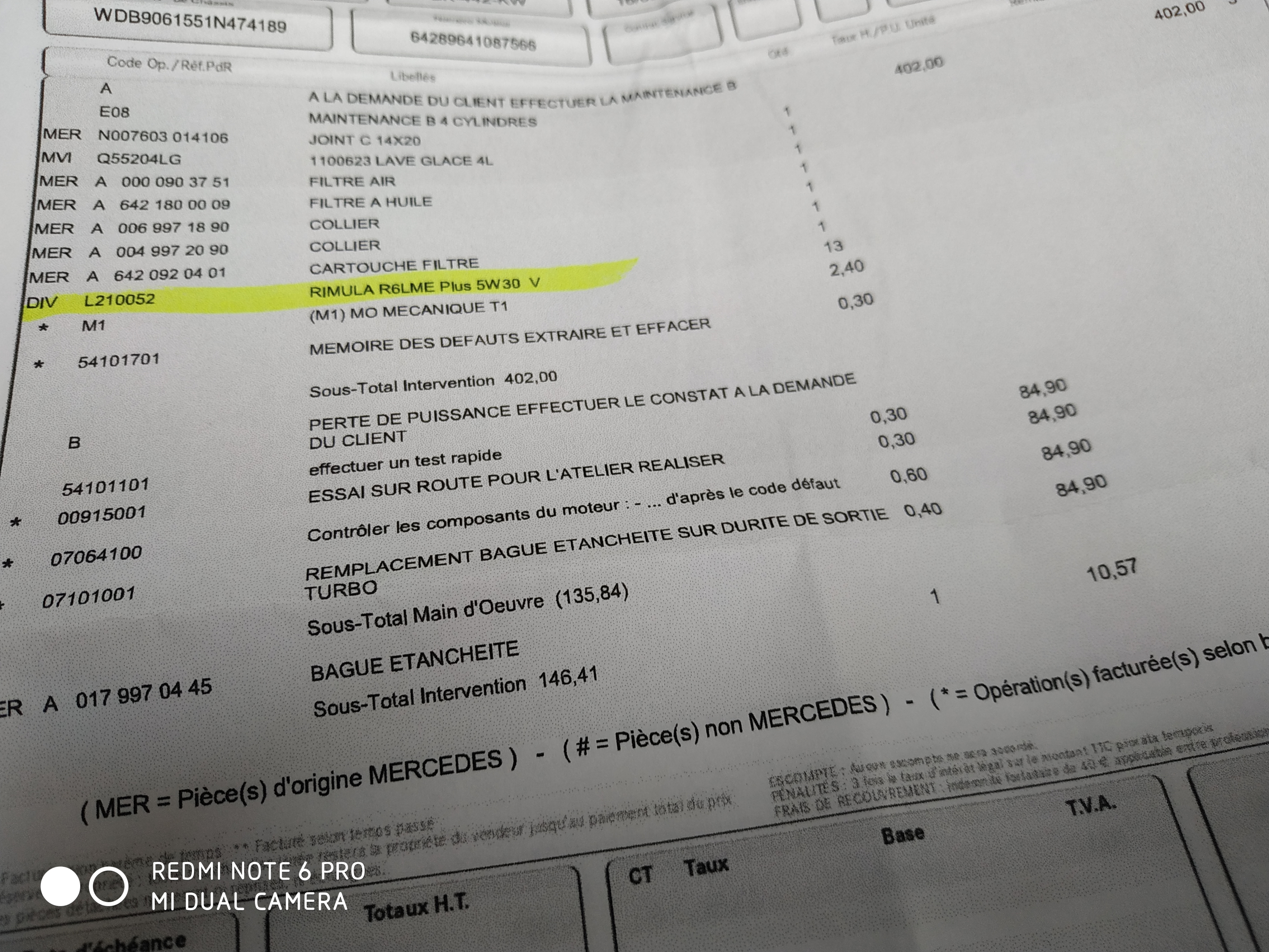

kerhor 29 ! quand tu dis la bague de sortie turbo , c'est donc le joint N° 50 ??, pour quoi ce joint, as tu un doute sur son étanchéité??

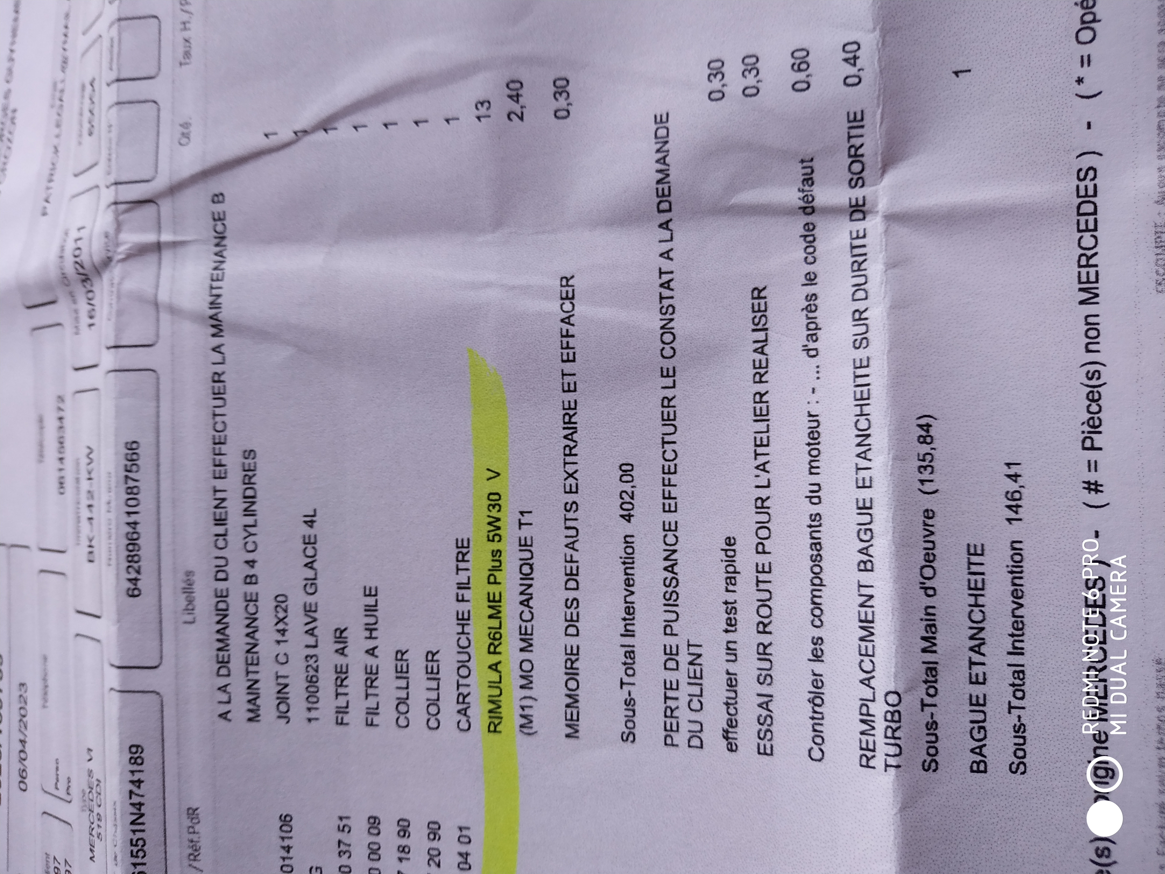

Madoue vous m'en posez des questions
Voici le détail de la facture

C' est bien gentil Kerhor... Mais il n'y a pas la référence des pièces ( elles sont à gauche sur la facture, il faudrait recadrer la photo vers la gauche ) .. Donc on ne peu pas savoir...

A gauche de "Joint C 14X20" il y a 014106, ne s'agit-il pas de a référence. :?:

Voici la facture recadrée
Ne pas tenir compte de la ligne surlignée

Ok merçi

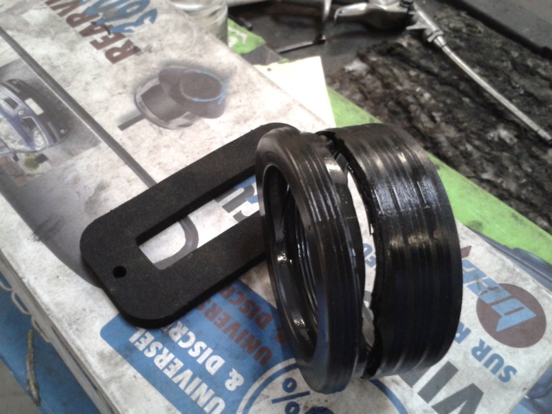

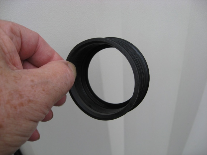

le joint auquel je pensais est REF 000.094.0051
joint turbo
joint turbo
joint turbo
joint turbo
JOINT turbo entrée d' air venant de la boite à air

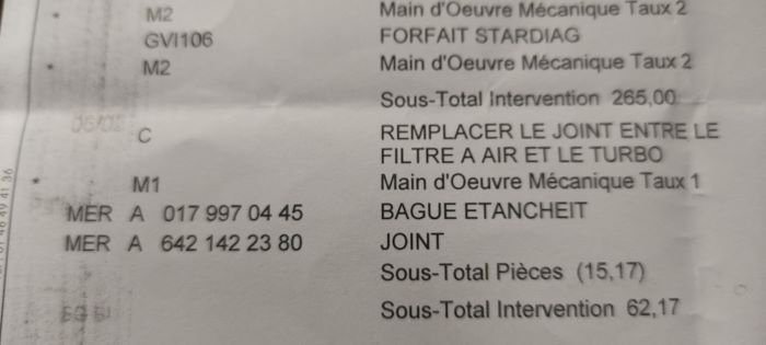

J'ai fais changer ce joint dernièrement, il ne porte pas la même référence que toi Jacques
Messages : 3023
Re: Tuto perte de puissance LVX 2008 moteur V6
Alain voir en page 3
les références sont différentes pour le 318/518 et 319/519 et dépendent du numéro de la durite.
Bonjour Gilbert,
je crois même que pour les différencier, elles ne sont pas de la même couleur
