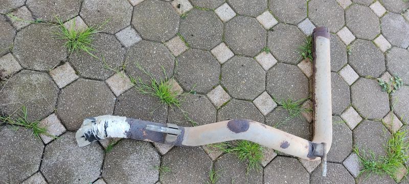

- Messages : 9288
Re: Remplacement tube de sortie échappement
Lors de mon voyage en Italie, j'ai rencontré également un problème avec mon tube d'échappement, heureusement moins grave que Leonard 38. Mon coffre a légèrement fondu, mais rien de grave car je m'en suis rendu compte assez vite pour intervenir et il sera facilement réparable. J'ai trouvé dans un magasin de bricolage un kit de réparation échappement, composé d'une bande thermorétractable <, d'une petite tôle et de fil de fer. Par sécurité, j'ai également collé un écran thermique sur l'extérieur du coffre.
Il était vraiment temps de le changer!!!
A mon retour à la maison, j'en ai fait confectionner un en inox, comme cela je n'aurais plus à me soucier du problème. Il a été réalisé chez Inox line dont les coordonnées sont dans la rubrique SAV
Etant donné que nous ne mettons pas le nez sous le véhicule régulièrement pour s'apercevoir que le tube est en fin de vie, j'ai pensé à une solution simple pour éviter de rencontrer le problème du coffre fondu. Il suffit de coller un écran thermique sur le coffre face au tube d'échappement
Voici un exemple, je n'ai pas fais de recherche de prix
https://www.ebay.fr/itm/324322300924?mk ... gKn-_D_BwE

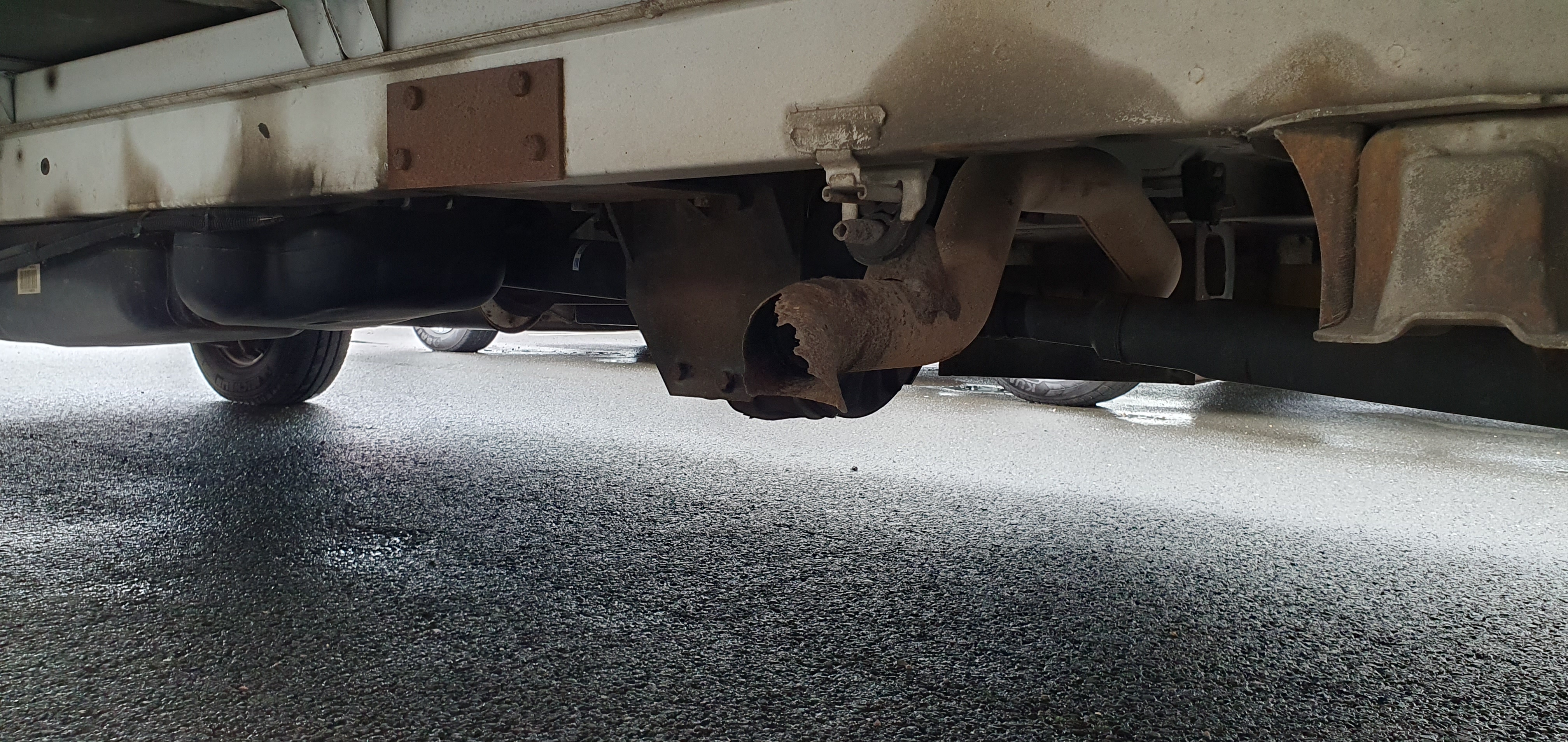

- Léonard 38
- Messages : 137
- Enregistré le : mar. 29 août 2023, 14:08
- Votre Prénom : Philippe
- Type de camping-car : RX8 de 2011
- Localisation : Val de Drôme
- Contact :
Avancée rapide du concessionnaire, et je dois avouer que depuis le début de nos contacts ils ont toujours été parfaits.
Pourvu que ça dure.
Pour le pot, il va faire faire une pièce adaptée, je lui ai envoyé les photos trouvées sur cette discussion avec le pot neuf pour qu'il ait la forme.
Pour le coffre, commande passée chez Le Voyageur, à ses dires il en restait 4 en stock (pas loin de 700€ prix concessionnaire, toujours d'après lui).
Une concession sur Lyon avec un atelier fera les réparations.
Croisons les doigts pour des délais décents.
Restera à négocier le temps perdu (1/2 journée ou journée complète de congés) et les frais de route pour un Grenoble - Lyon A/R
Merci en tout cas pour vos réponses et la richesse des infos trouvées sur ce forum.

- Messages : 9288
Oui, Jean Louis j'ai démonté le tube et je l'ai apporté chez l'artisan. Il a bien confectionné les nouveaux points d'ancrage en inox. Au niveau du coût, il faut compter un petit quatre cent euros, le prix étant en fonction du diamètre du tube, du nombre de cintrage et du nombre de soudure. J'ai eu également un nouveau collier de serrage inox Cela peut paraitre cher, mais si je m'en réfère au prix facturé par Mercedes à Alain Gaultier on arrive pratiquement au même total.
J'ai eu beaucoup de chance pour la dépose, le tube était ouvert au niveau du raccord avec le silencieux, je n'ai donc pas galéré pour l'enlever. Une fois les silent blocs déboîtés, le tube est sorti tout seul.
