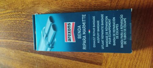

Je te conseil d'utiliser de la bande spécial échappement, j'avais trouver cela en Italie

Bonjour Jean Louisjlouis69 a écrit : ↑ven. 15 déc. 2023, 09:30Bonjour,
Je suis d'accord avec Alain (DARCY). Il est à mon avis impératif de ne pas rouler ainsi au risque de faire fondre le coffre latéral coulissant.
Il est effectivement envisageable de trouver une solution temporaire avec la mise en place d'un écran thermique mais ainsi que le suggère Jacques (KEROZAL), le collage ne serait tiendrait sans doute pas. Par conséquent il serait préférable à ce que cet écran thermique ne touche pas le plastique ce qui consisterait à intercaler des entretoises qui créerait alors un "matelas" d'air.
Je me souviens que dans ce forum l'un de nos colistiers a réalisé cette modification à titre préventif.
Lorsque j'ai rencontré le problème en Italie, j'ai trouvé de la bande de protection thermique dans un magasin de bricolage au rayon chauffage. Cette bande je l'avais mise sur le tube d'échappement, mais elle n'avait pas tenue le coup, après une dizaine de km elle avait fondue. Par contre j'en avait collé sur le coffre et elle est toujours en place, malgré que j'ai roulé presque 100 km avant de trouver un vrai produit pour échappement. Donc pour moi on peut coller dirrectement sur le coffre
