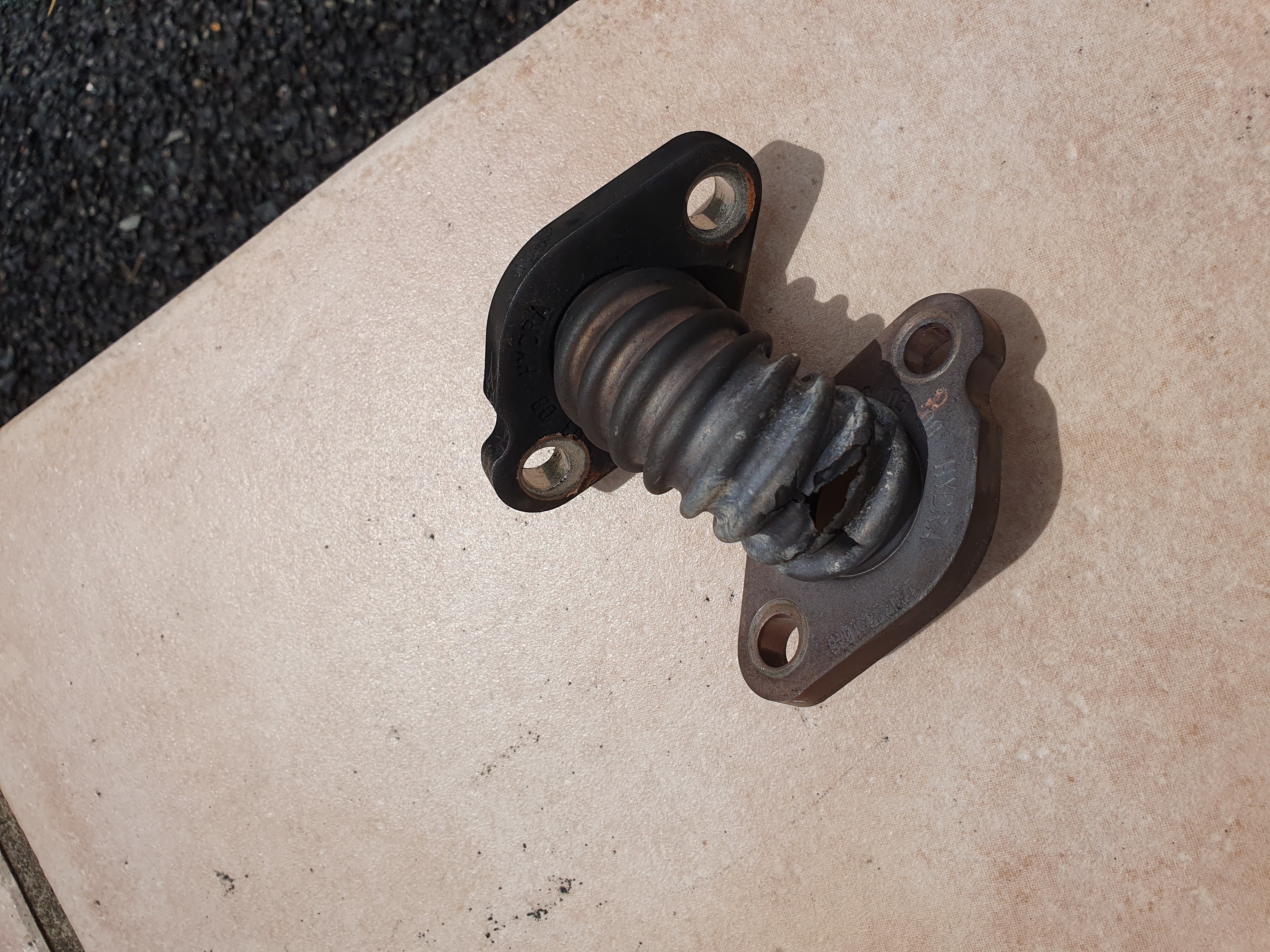

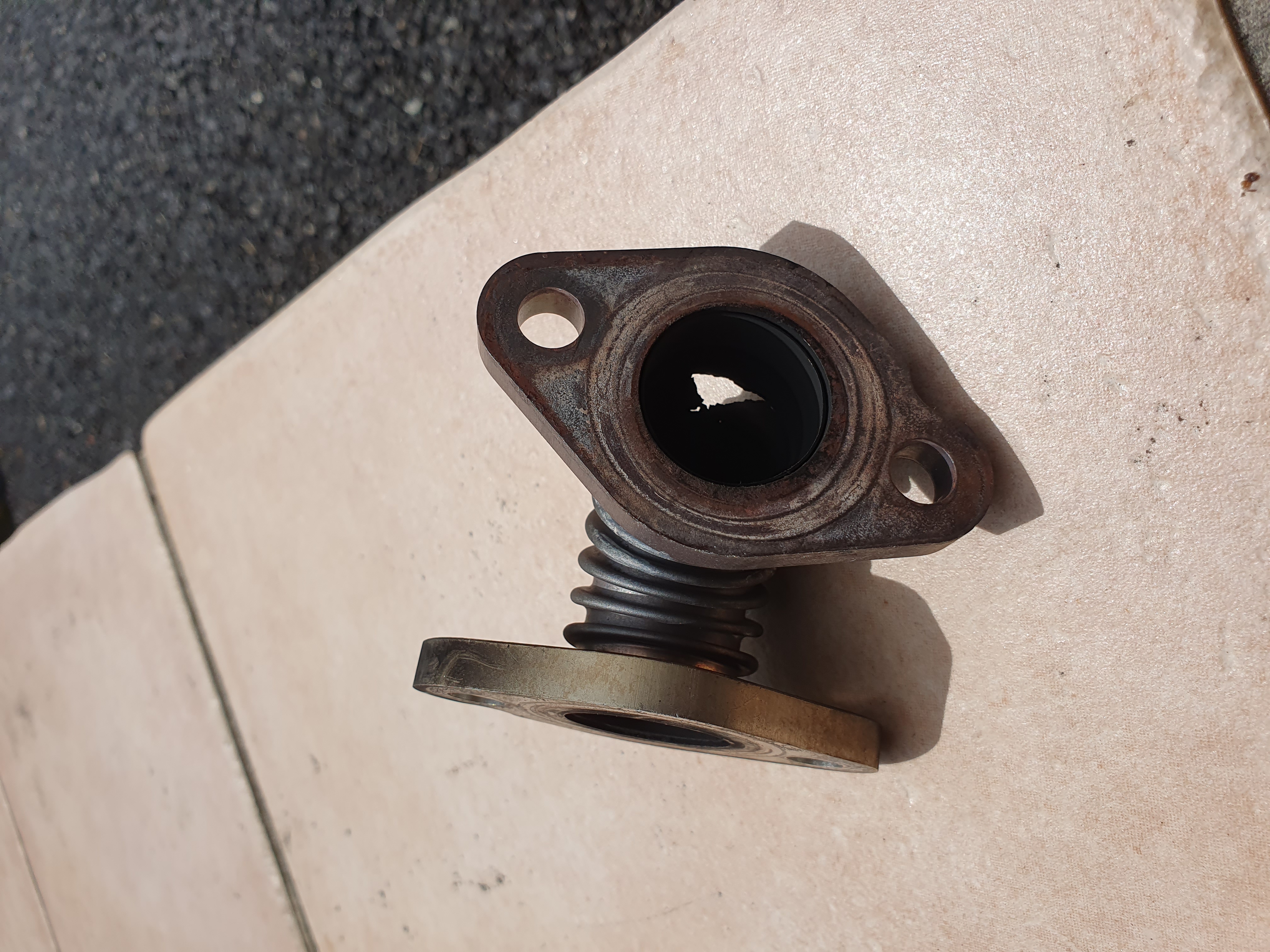

Problème de perte de puissance résolu pour moi avec le remplacement de cette pièce en acier, cannelée, à la sortie du turbo, qui était en piteux état, car ouverte et d'où une partie des gaz d'échappement sortaient.
Je joins à la suite 2 photos.
Du coup, deuxième bonne nouvelle !.....Terminé les odeurs de gaz d'échappement dans l'habitacle.....cela fait presque 2 ans que je bataillais avec ça !
Enfin, le changement des 4 amortisseurs et tous les accessoires de suspension me font retrouver le comportement d'un LVX qui sort d'usine !
Terminé le Tanguage !!!
Bref, j'ai retrouvé le sourire 😃 !
Gégé.

Re: Tuto perte de puissance LVX 2008 moteur V6
Effectivement "Gégé" cette pièce a fait son temps, voilà deux problèmes résolus en même temps. ;-)

au fait gégé est ce que le tube que tu montre se change facilement, a tu fait cela toi même ou par un garage merci d'avance pour la réponse
