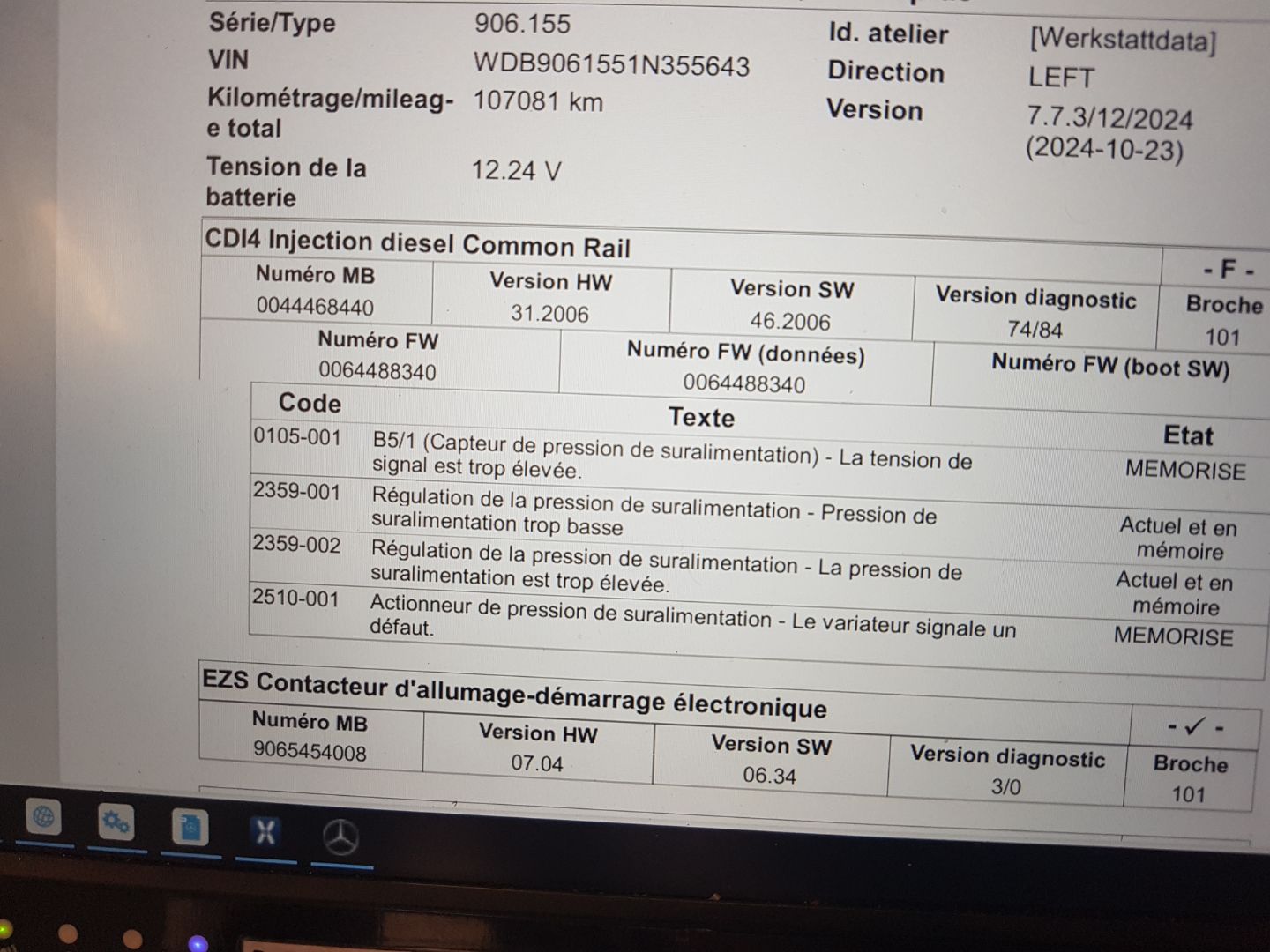

sur un autre post j'ai décrit mon aventure, le problème est revenu et donc étant en camping pour une longue période j'ai donc démonter filtre et durite
la bague étanchéité est coupée dans le sens de la largeur ,couleur rouge
échange après quelques difficultés pour obtenir la pièce je suis au Maroc au sud mise en route et passage a la valise pour effacer les défauts tout fonctionne a merveille reste a faire un peut de roulage après les fetes

je suis actuellement a monasterio en Espagne on a repris la route retour et malheureusement le problème est revenu donc arrêt chez Mercedes a Marrakech
passage a la valise et contrôle de ce que j'avais déjà fait bague rouge et filtre a air bref a ce coup ci j'ai pris en photo la valise pour avoir les défauts
nous sommes reparti et a 30 kms de mohamedia rebelote arrivé au camping j’arrête le moteur pour dételer et au redémarrage plus de voyant
le lendemain la journée impeccable et a 30 kms de tager-med plus de puissance mais pas de voyant allumé ça il me l'avait pas encore fait
en passant la douane avant d'embarquer sur le ferry tout refonctionne, arrêt de 2 jours a algeciras puis on reprend la route ce matin et malgres de très fortes cotes 5/100 et 6\100 aucuns soucis tand mieux en espérant que ça dure
je voudrai mettre une photo mais je n'y arrive pas
