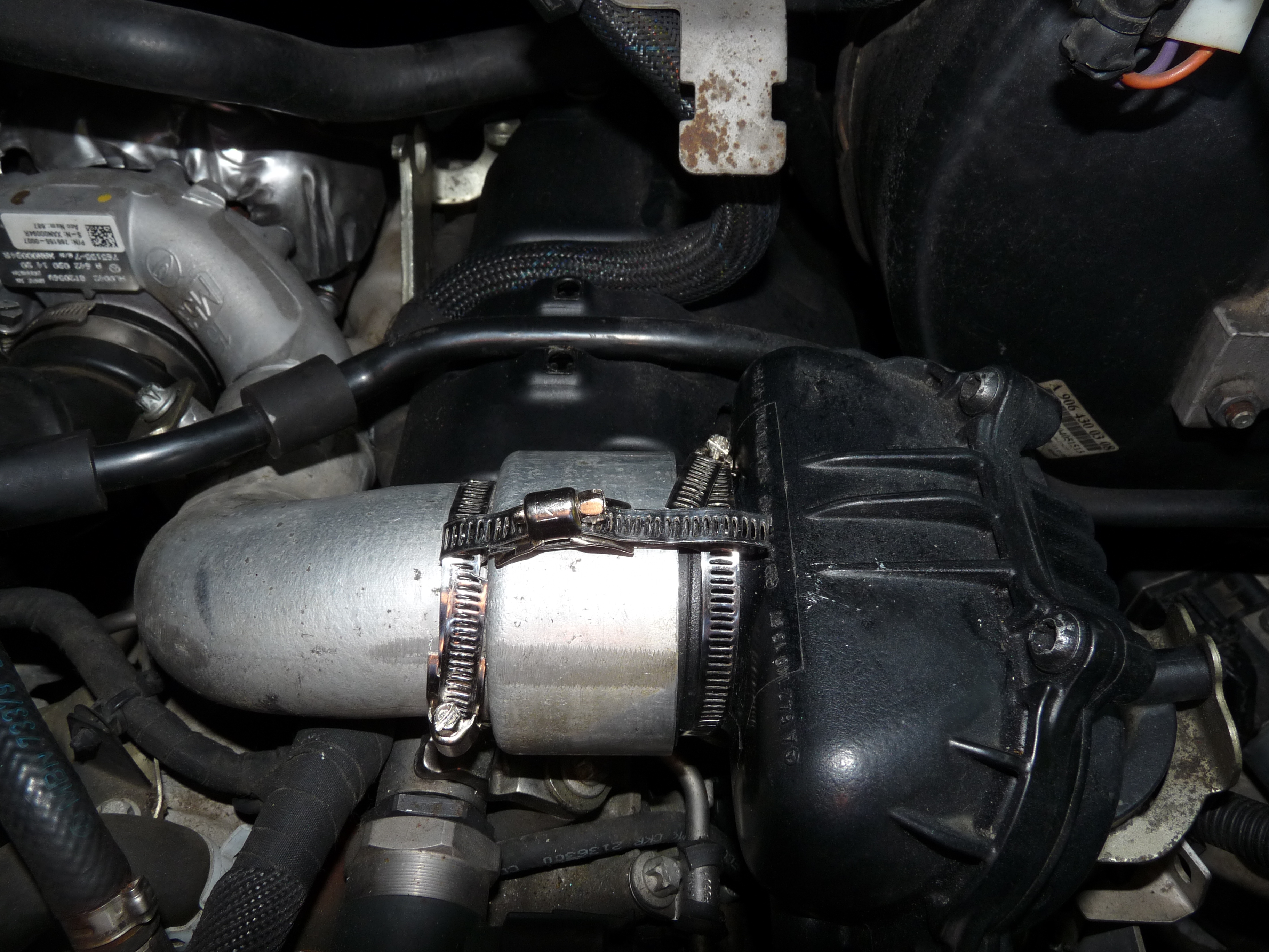

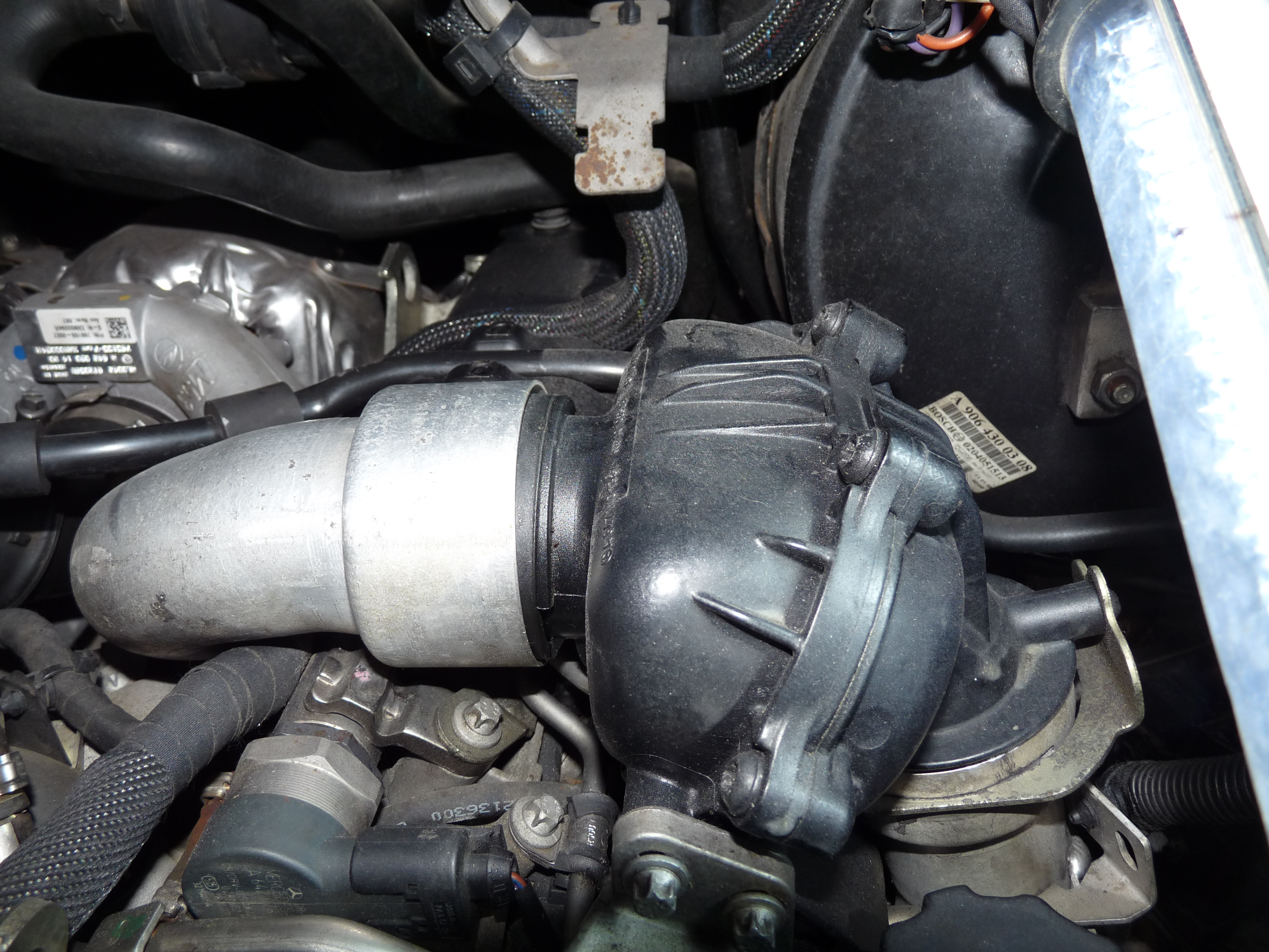

A regarder de près, il y a 3 codes défauts qui incriminent le turbo et sa régulation . J'aurais tendance à dire que le turbo n'est pas en cause, vu que tout fonctionne bien pendant plusieurs Km, et, c'est simple à contrôler.
Lorsque le problème est là, il serait bon de connaître la pression sortie turbo, car logiquement, au ralentie, elle devrait être nul .
Je ne pense pas que cela puisse venir du refroidisseur d'air ( after cooler ) , car tu aurais toujours le problème.
Une chose que tu peux vérifier aussi, c'est à la sortie turbo , le collecteur d'admission d'air qui peut fuir, maintenant je ne pense pas que la cause vienne d'ici, mais, c'est simple à contrôler. ( problème connu sur ce moteur )
Bonne chance
Messages : 3028
Re: Tuto perte de puissance LVX 2008 moteur V6
ce sont des joints torique et un joint comme celui d'entrée TURBO(mais pas le même) et pas facile à aligner ces trois éléments.
kerozal
Messages : 4020
Message non lu par kerozal »
Ce sont des photos prises par dessus ou par dessous le véhicule ?
Je ne reconnais pas du tout mon moteur OM642..
