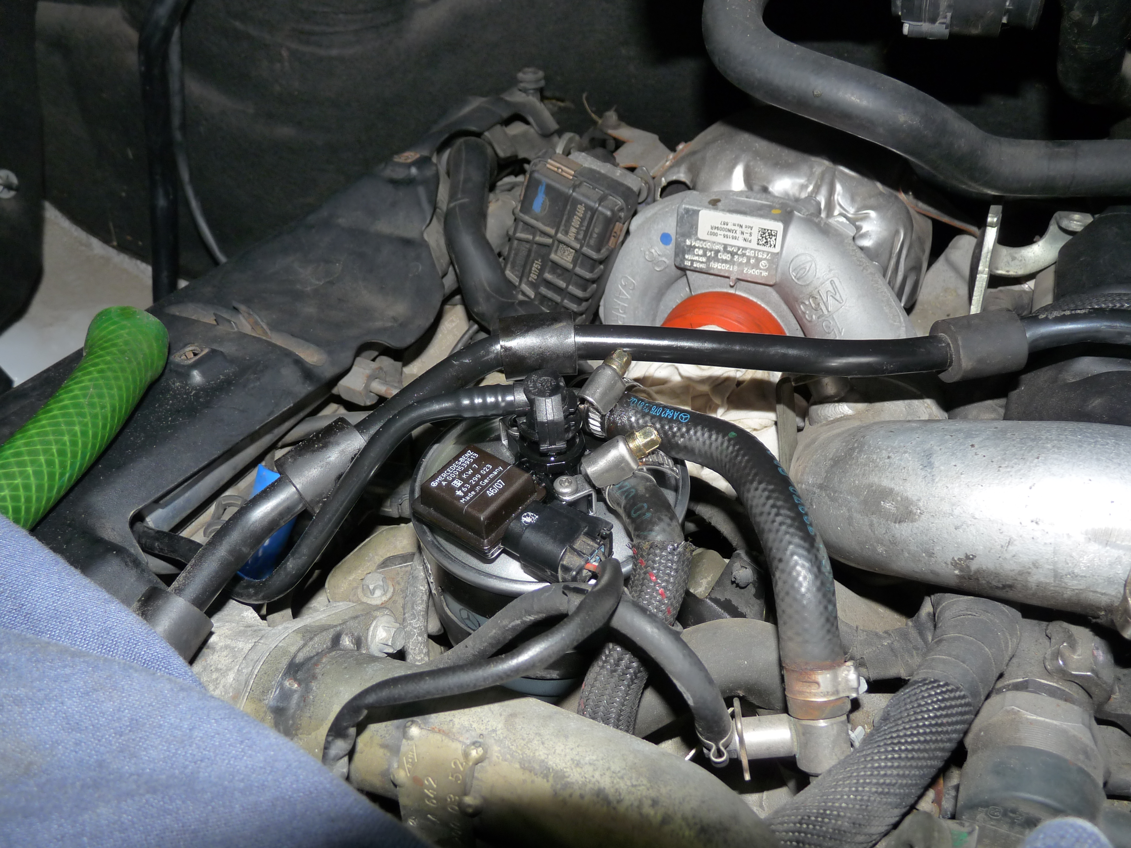

Messages : 1986
Re: Tuto perte de puissance LVX 2008 moteur V6

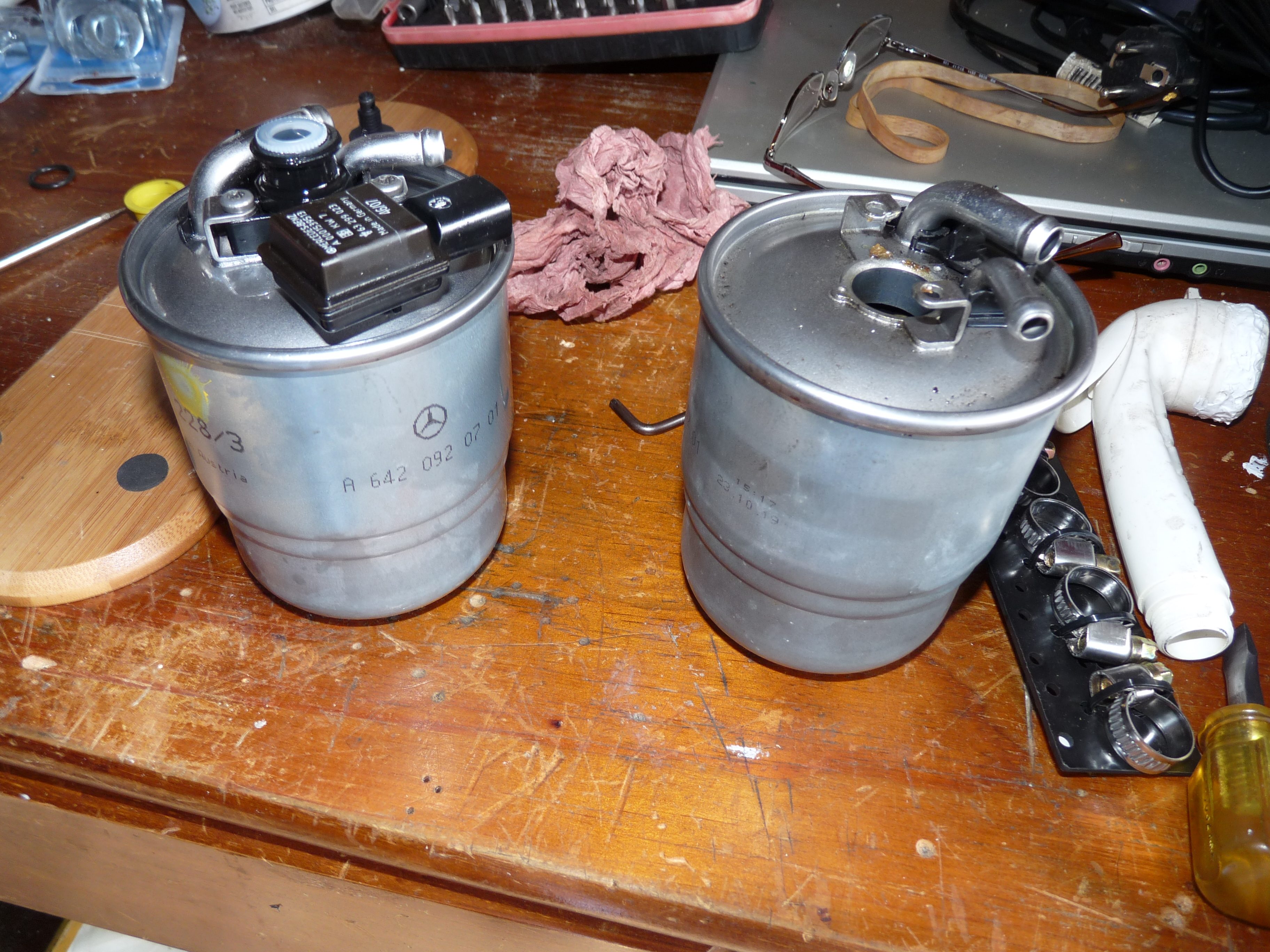

C'est bien un OM 642 que nous avons. Oui, le filtre à fuel est avec le capteur de présence d'eau. Ci dessous le montage . J'ai remis un filtre MB, car un camping cariste que j'ai rencontré, travaillait chez MB et a pu m 'obtenir 30% de remise, j'en ai profité à ce moment là.

Messages : 4365
Toutefois il faut vérifier avec le VIN car le filtre avec détecteur était une option. Il semble Levoyageur prenait cette option. Mais .

Ok merci je veux bien la réf m.b
Cependant, et sauf erreur de ma part , on trouve des filtres avec ou sans le capteur, et donc tarifs différents.
D’où ma question : est il important de remplacer systématiquement le capteur , ou bien peut on réinstaller l’ancien capteur sur le nouveau filtre ? (Il n’y a pas de petites économies aujourd’hui…)
