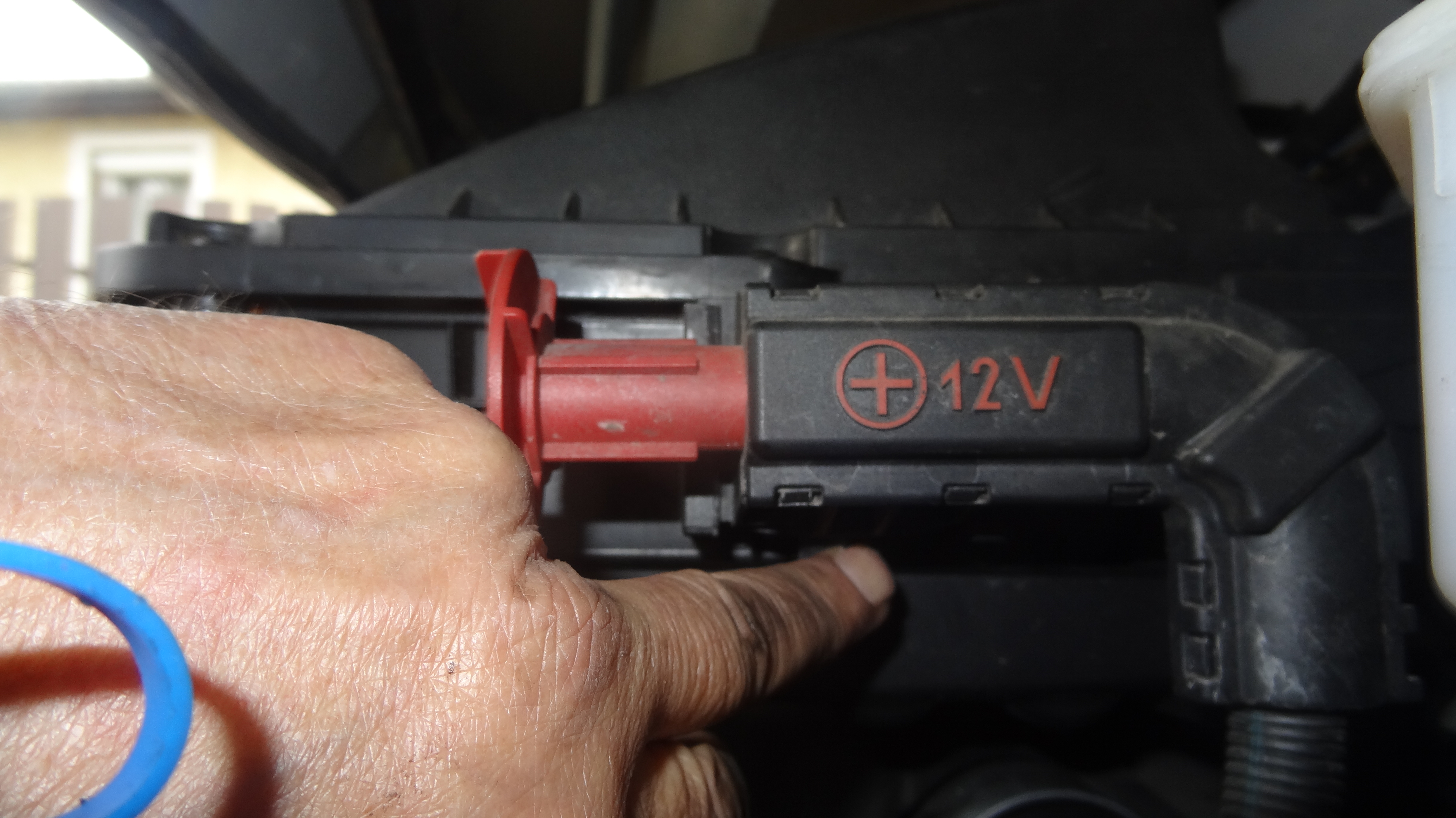

Afin d’extraire la boîte à air dans laquelle se trouve le filtre il est nécessaire de désolidariser la prise de dépannage du 12 V positif qui est clipsée dessus.
La voici selon la photo ci-dessous :
La prise 12 V de dépannage par câble extérieur
Photo 2 La prise du 12 V positif de dépannage.JPG (3.32 Mio) Vu 1020171 fois

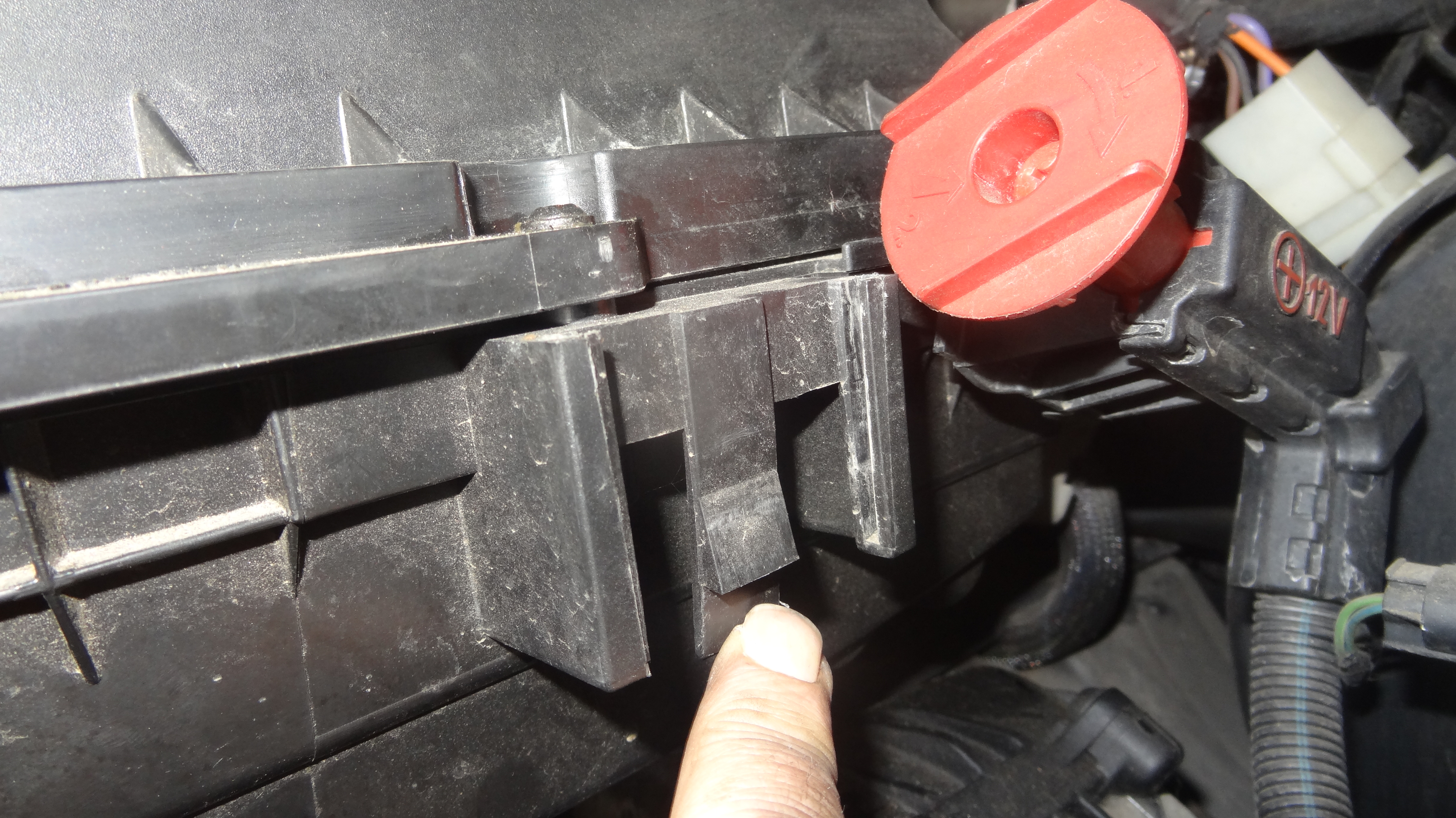

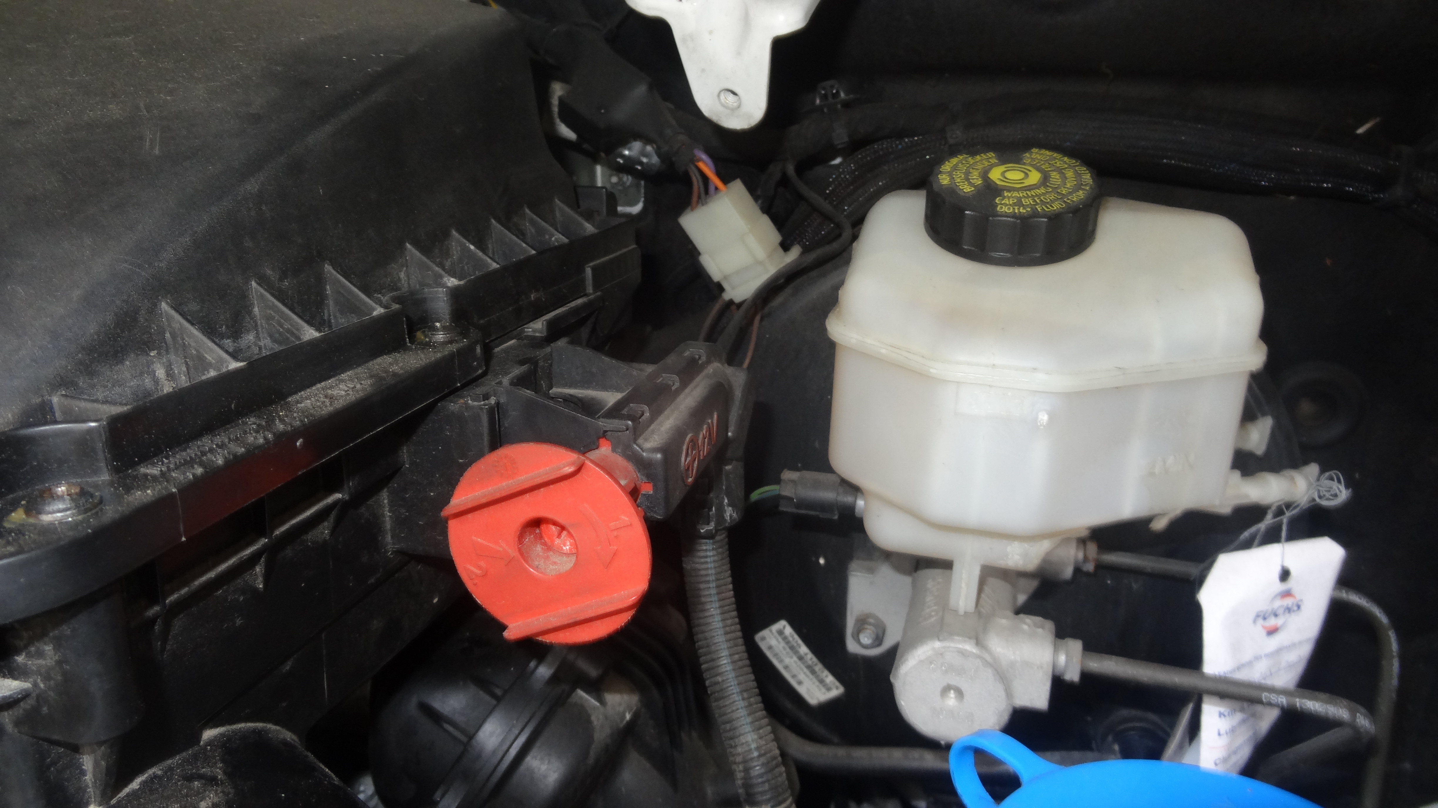

Par contre, encore faut-il savoir que ce clip se situe sur le côté en en dessous :
Clip de maintien de cette prise de dépannage
Photo 3 Clip de maintien de cette prise de dépannage.JPG (3.15 Mio) Vu 1020171 fois

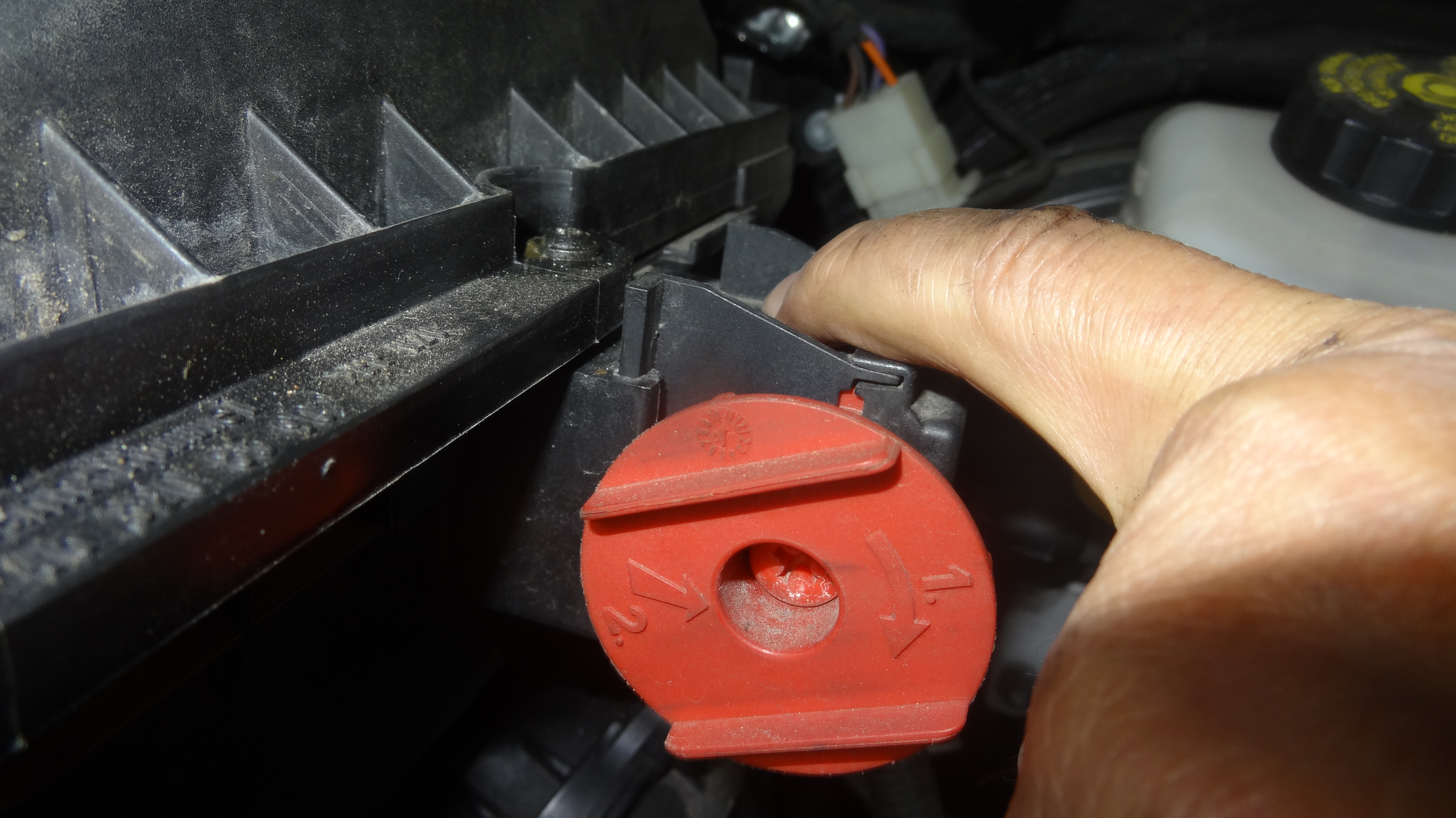

Tout en appuyant sur le clip de maintien, soulever l’ensemble (désolé la photo a été prise lors de la repose, donc en appuyant ainsi que le montre mon doigt) :
Prise à soulever
Prise à soulever
Photo 4 Soulever cette prise.JPG (3.49 Mio) Vu 1020171 fois

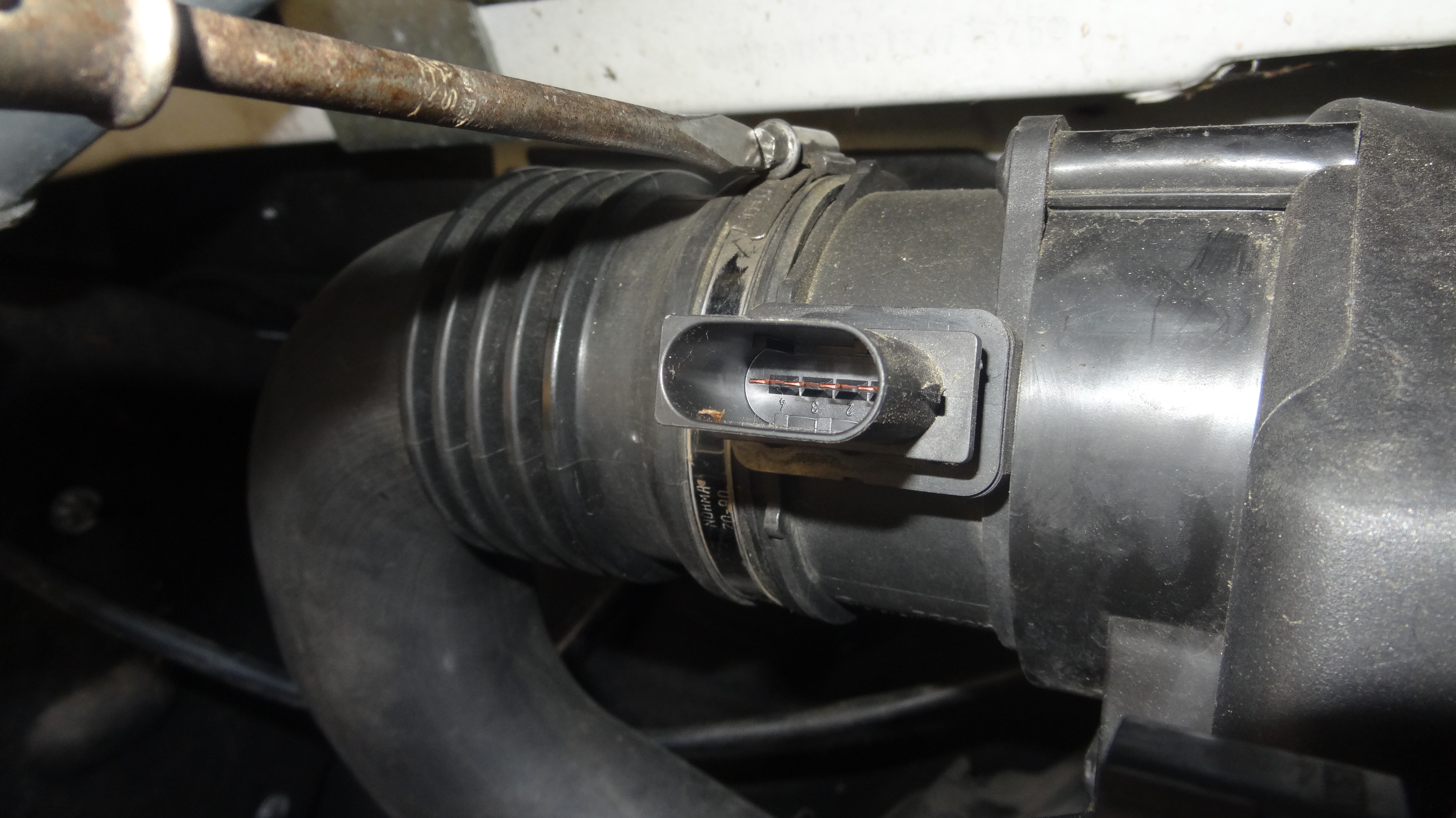

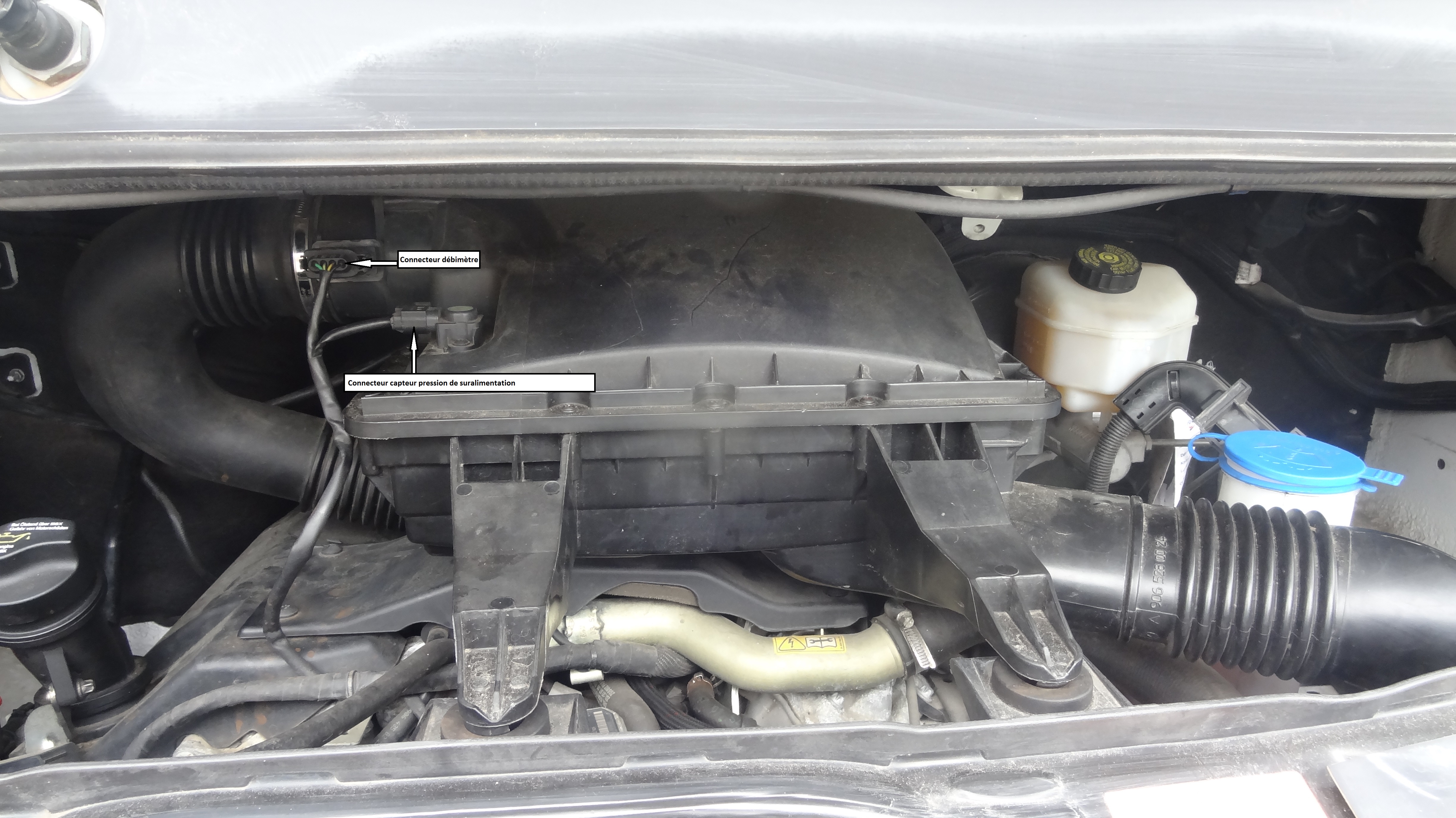

A présent, débranchement de 2 connecteurs sur le manchon de raccordement de la boîte à air au turbo :
Les 2 connecteurs électriques à débrancher
Photo 6 Les 2 connecteurs à débrancher.jpg (2.58 Mio) Vu 1020171 fois

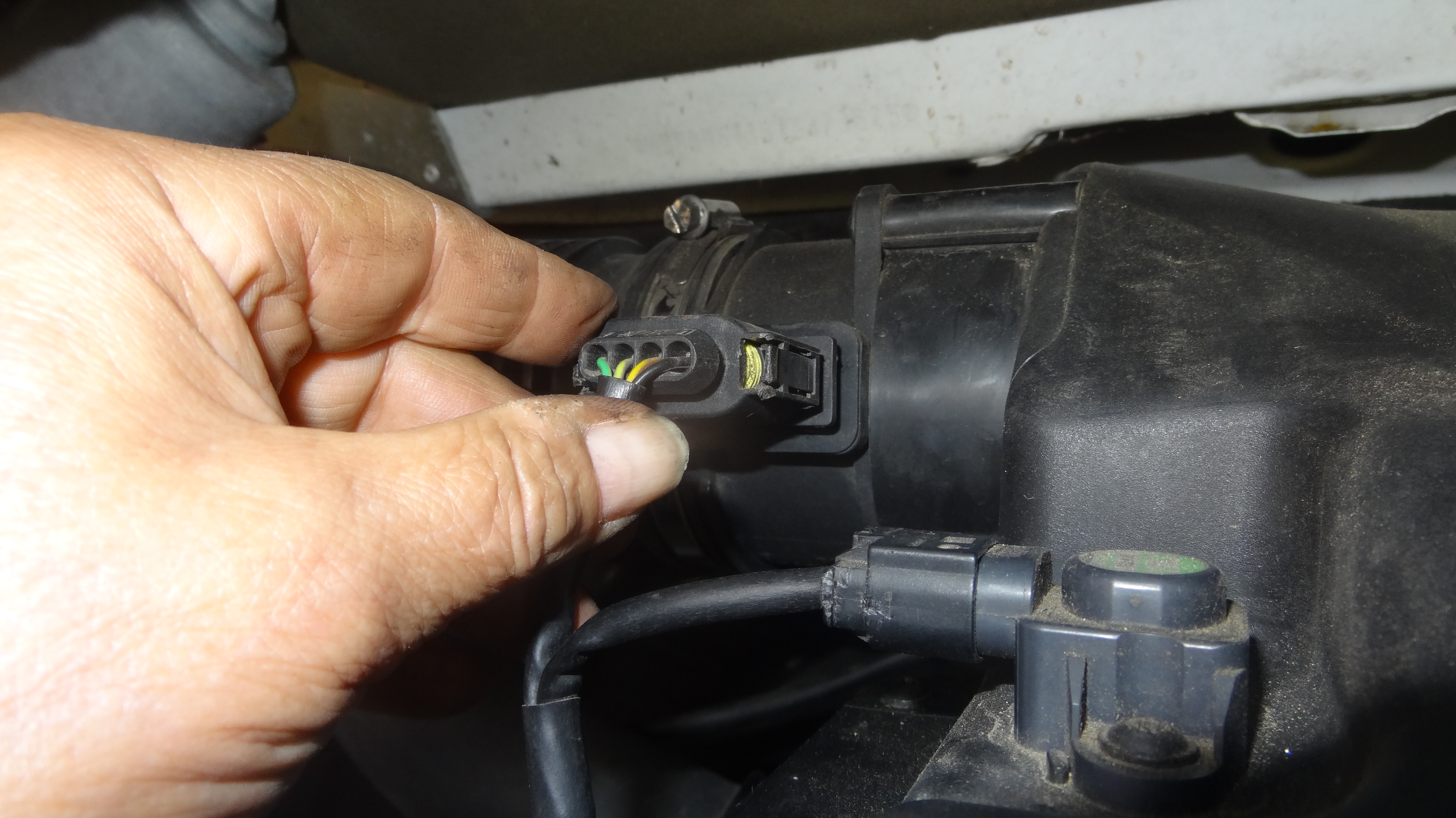

Désolé, les textes sont trop petits pour leur lecture mais sur la photo suivante vous noterez que celui du dessus correspond au connecteur du débimètre :
Débranchement du connecteur du débimètre
Photo 7 Débranchement du connecteur du débimètre.JPG (3.55 Mio) Vu 1020171 fois

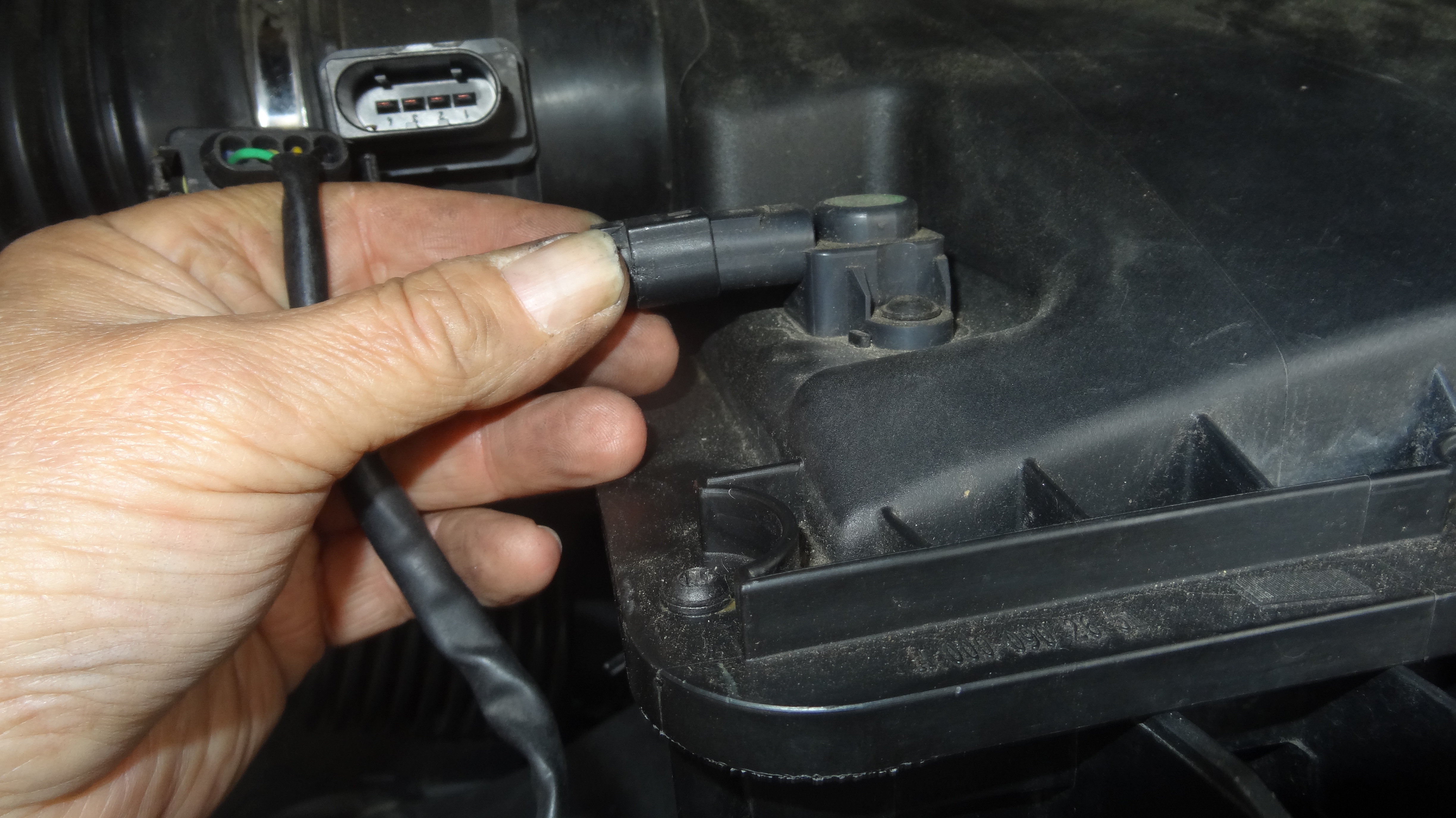

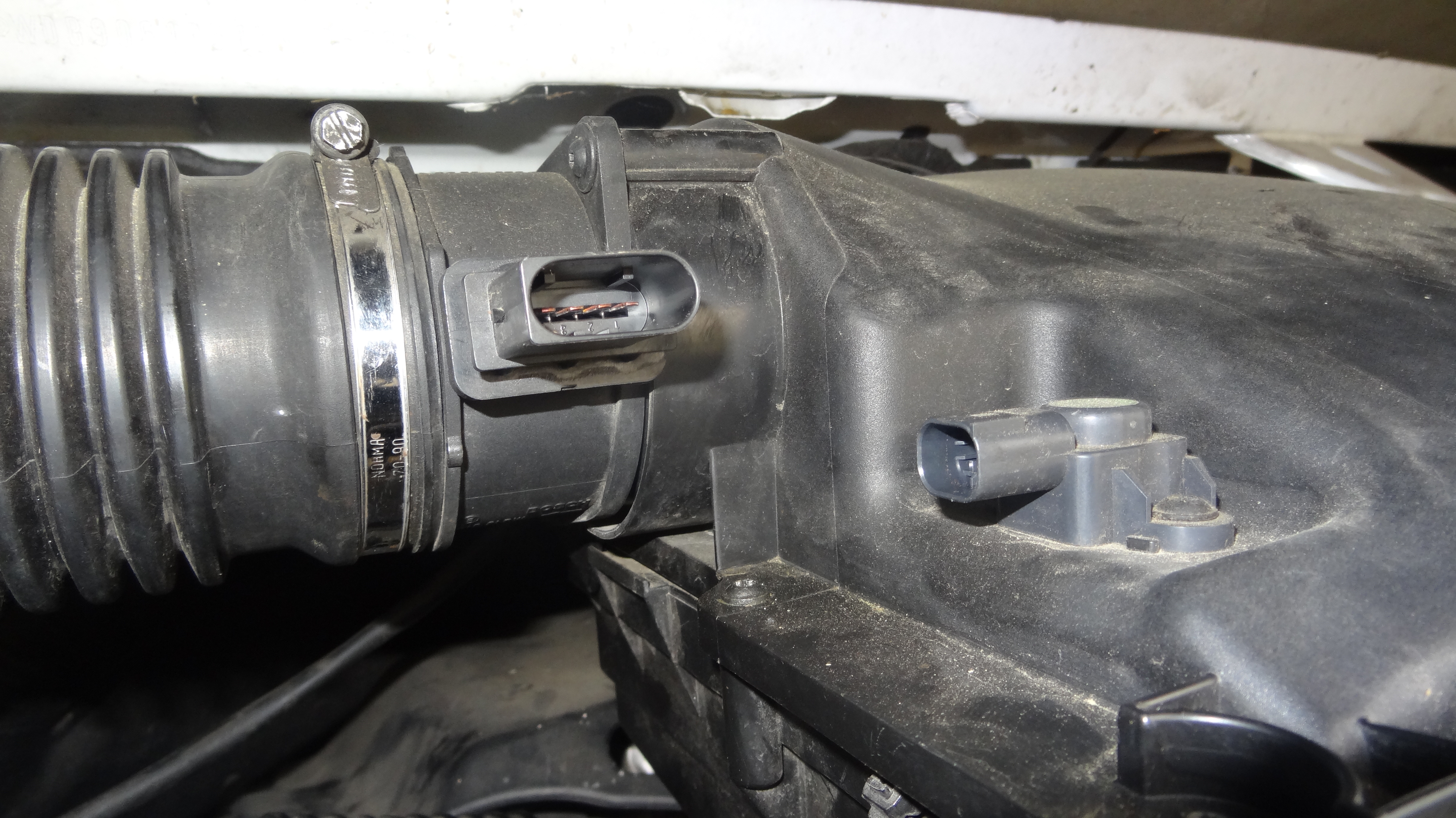

Quant à l’inférieur qui se trouve sur la boîte à air il correspond au capteur pression de suralimentation :
Débranchement du connecteur de pression de suralimentation
Photo 8 Débranchement du connecteur du capteur pression de suralimentation.JPG (3.62 Mio) Vu 1020171 fois

Reste à desserrer à l’aide d’un tournevis plat le collier Serflex qui maintient le conduit boîte à air / turbo :
Desserrage du collier de maintien du conduit d'air qui va de la sortie du boîtier filtre à air à l'entrée du Turbo
Photo 10 Desserrage du collier Serflex de maintien du couduit entre le filtre à air et le turbo.JPG (3.47 Mio) Vu 1020171 fois

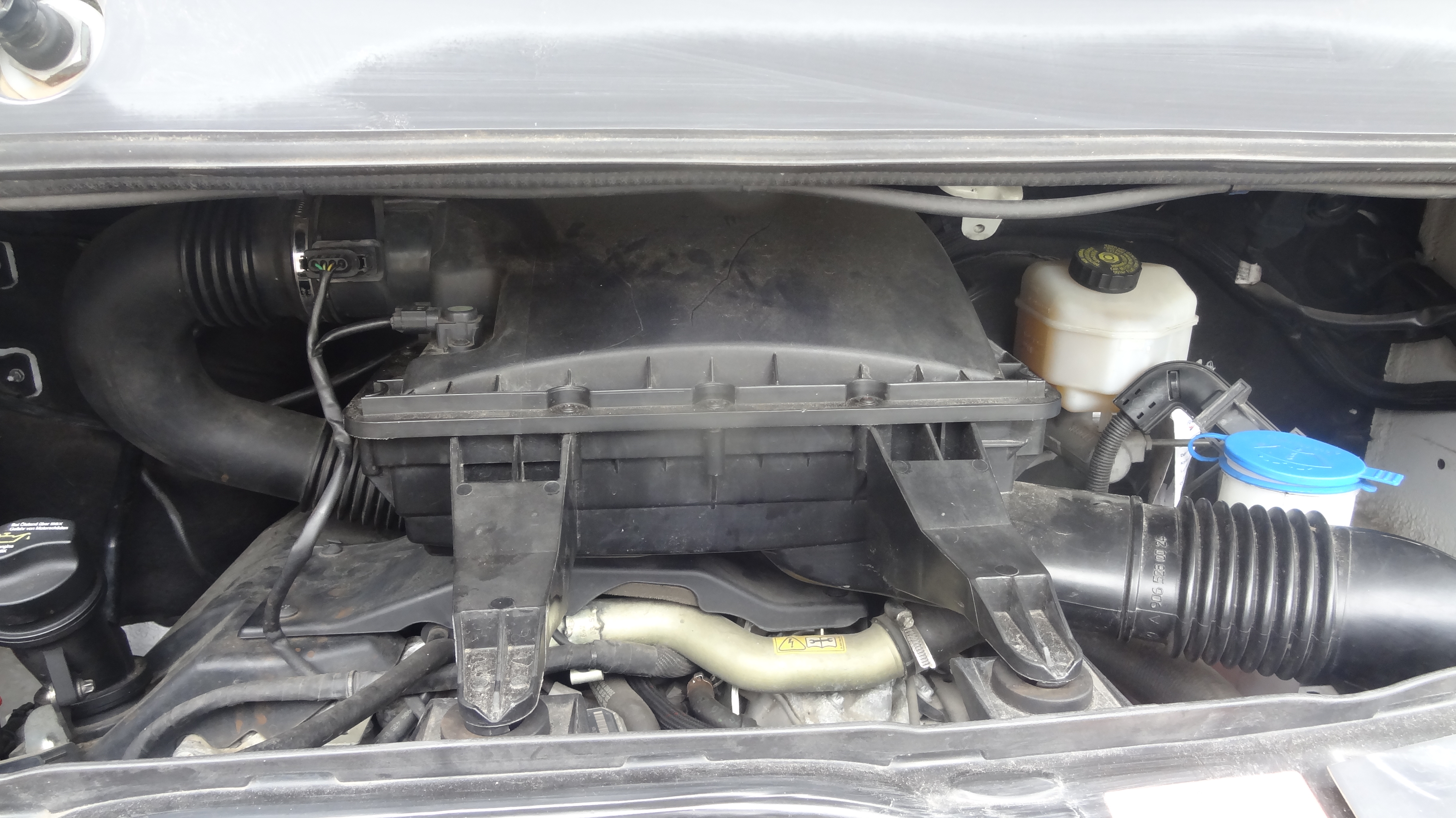

La suite :

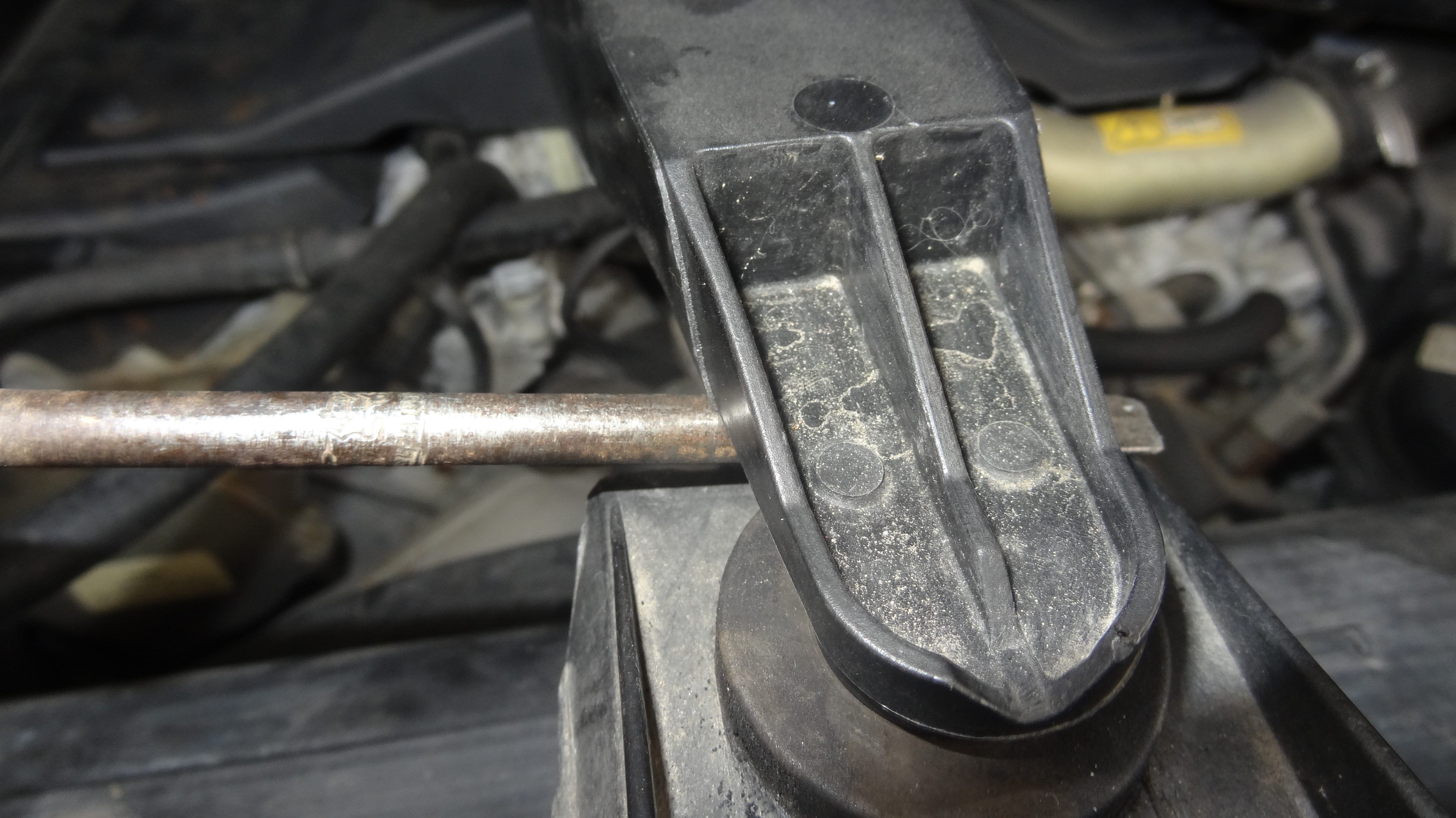

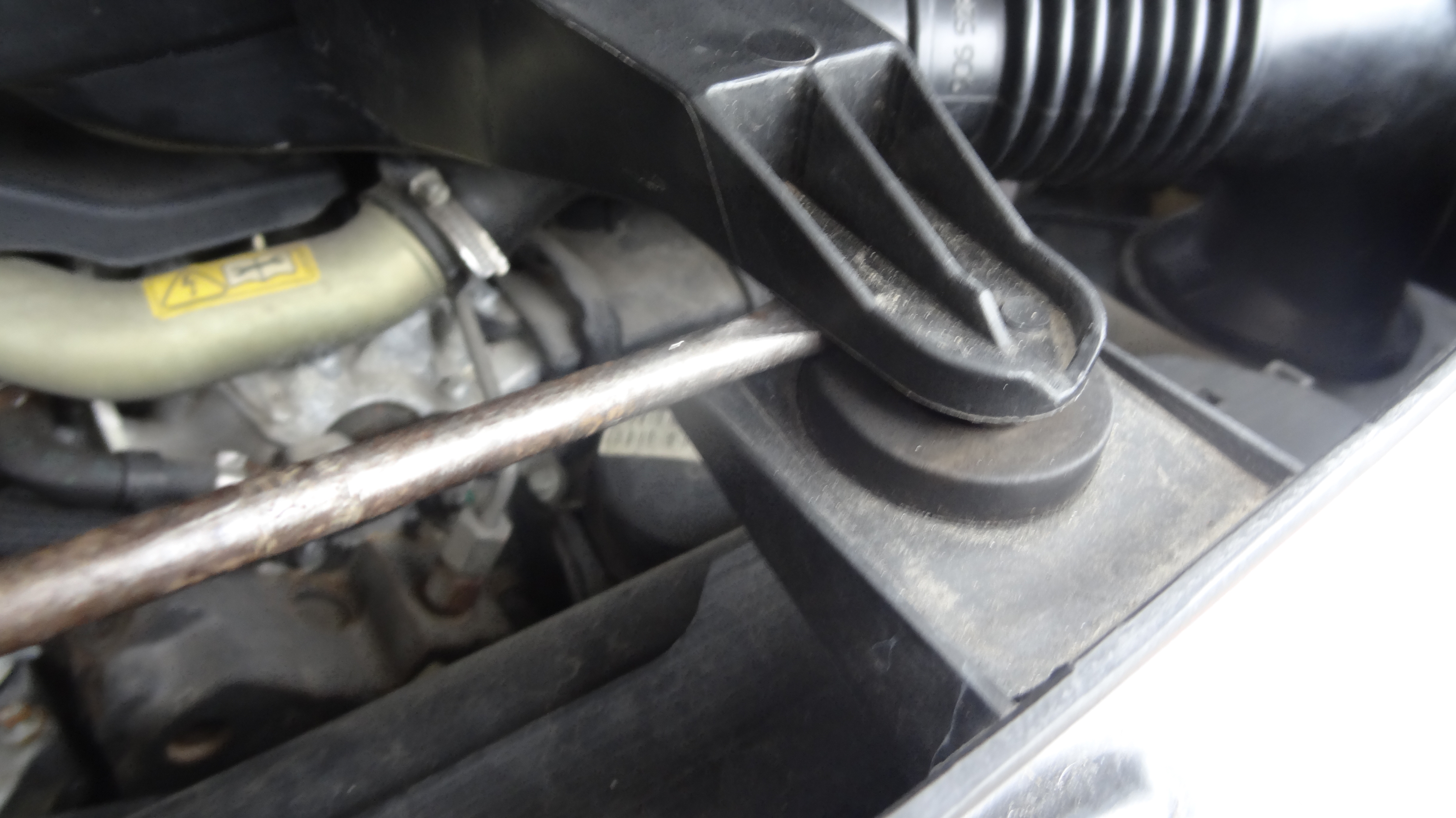

Puis soulever à l’aide d’un tournevis les 2 pattes de maintien de la boîte à air :
Côté gauche (moteur vu face à vous)
Patte de maintien côté gauche (moteur face à vous)
Photo 11 Pour déposer la boîte filtre à air.JPG (2.61 Mio) Vu 1020170 fois
Puis celui de droite (n’y voyez aucun caractère politique dans mes priorités 😉 ).
Puis sa jumelle côté droit
Photo 12 Dépose du 2ème maintien de la boîte à air.JPG (3.88 Mio) Vu 1020170 fois

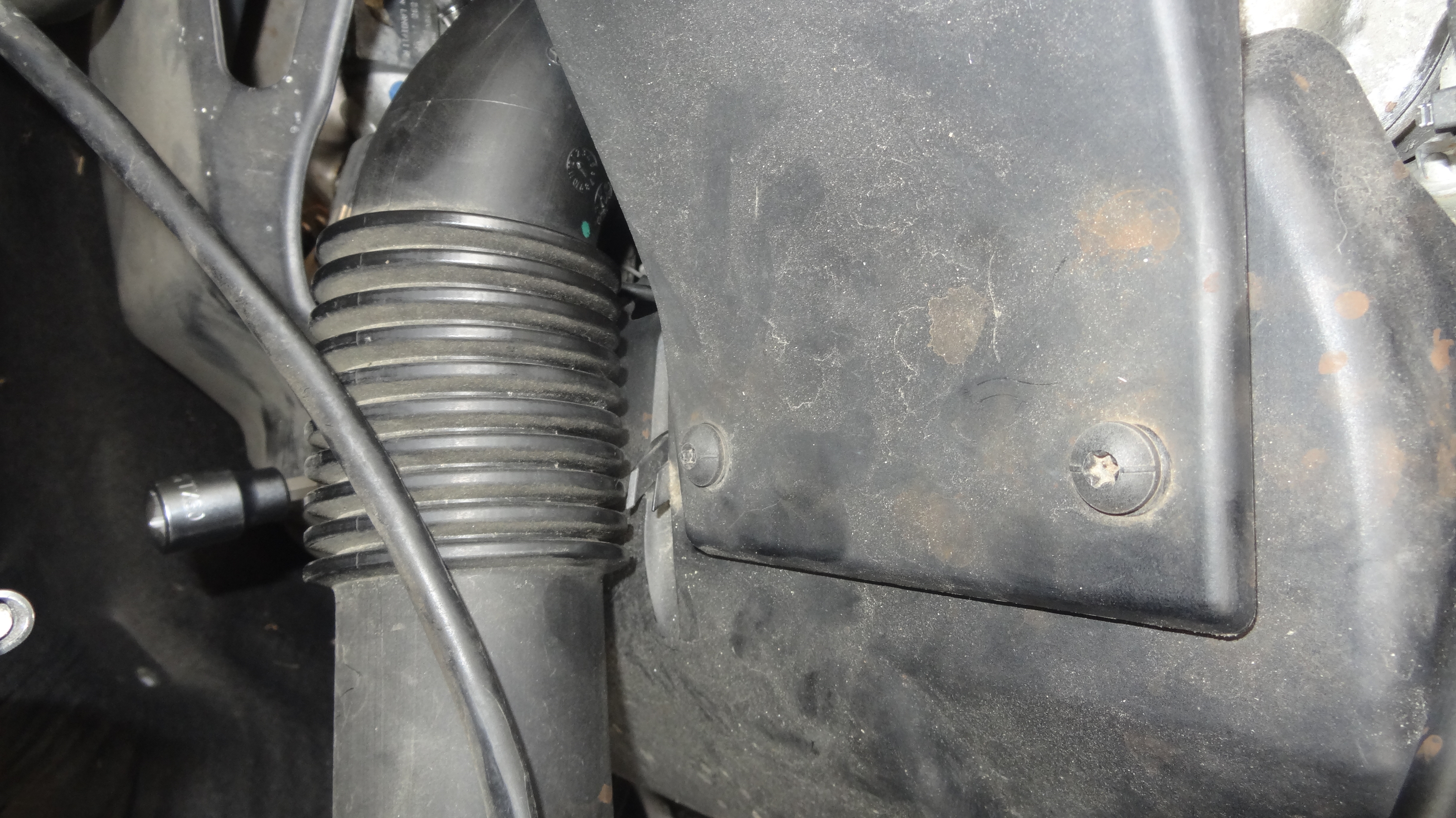

Pratiquement de même à un accouchement je parviens à extraire la boîte à air du logement moteur. Reste à déposer une plaque qui recouvre la « bête » ;-) :
Plaque recouvrant le V6
Photo 13 Plaque entre la boîte à air et le bloc moteur.JPG (4.36 Mio) Vu 1020170 fois

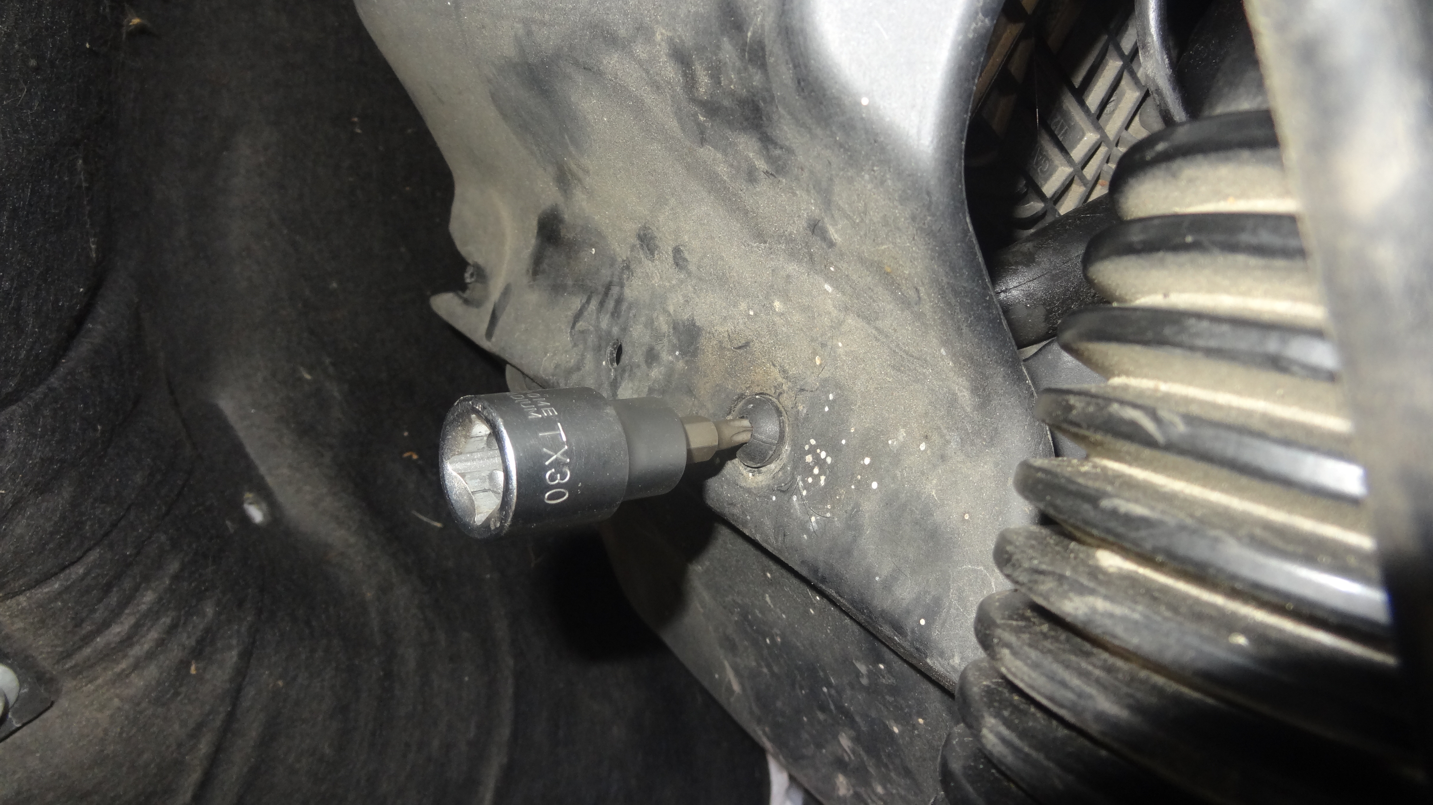

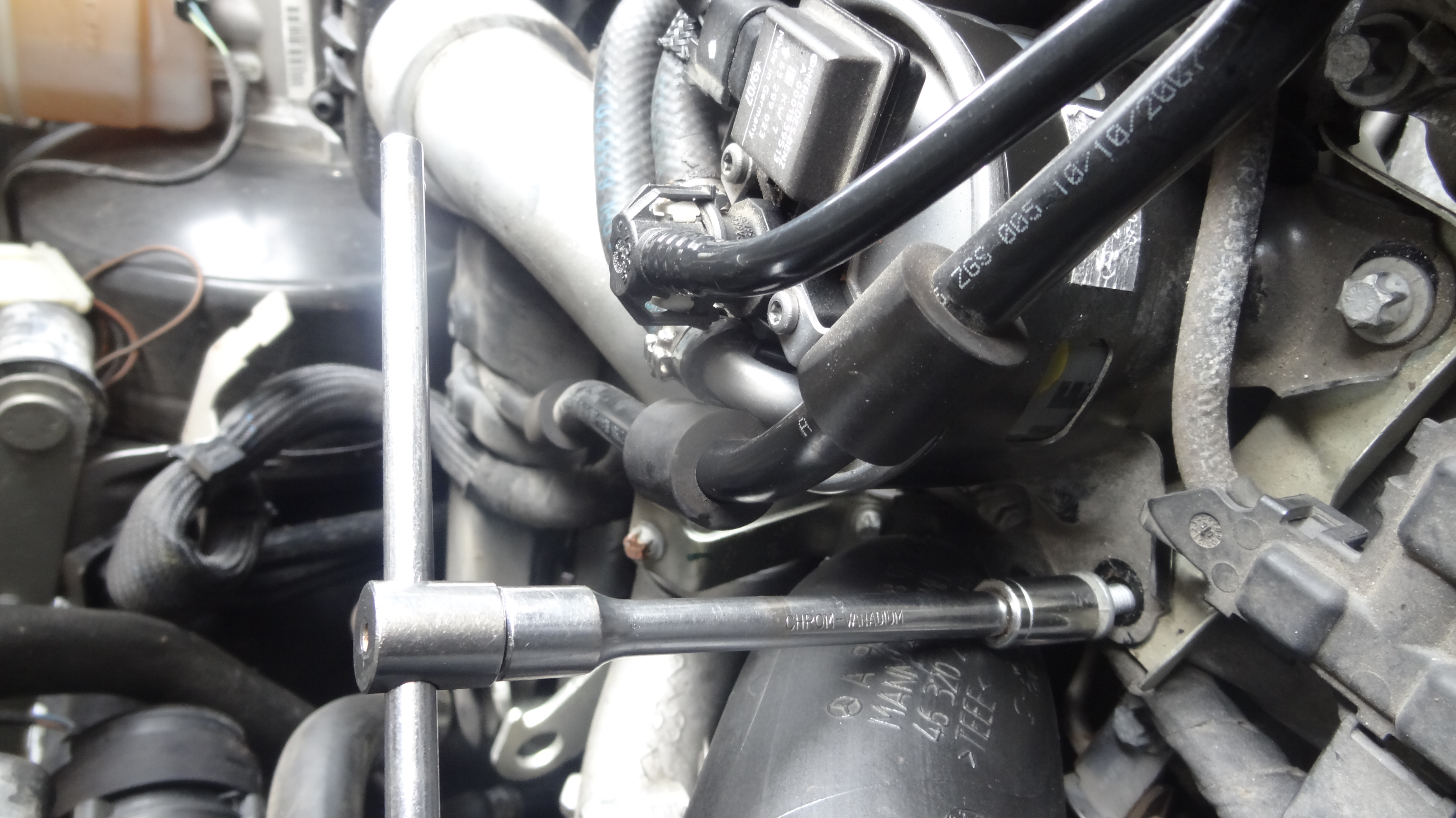

Celle-ci est fixée par des clips 1/4 de tour dont la tête sont à empreinte torx (taille TX 30) :
Dépose de l'une des fixations de cette plaque
Photo 14 Dépose de l'une des fixations de cette plaque.JPG (3.87 Mio) Vu 1020170 fois

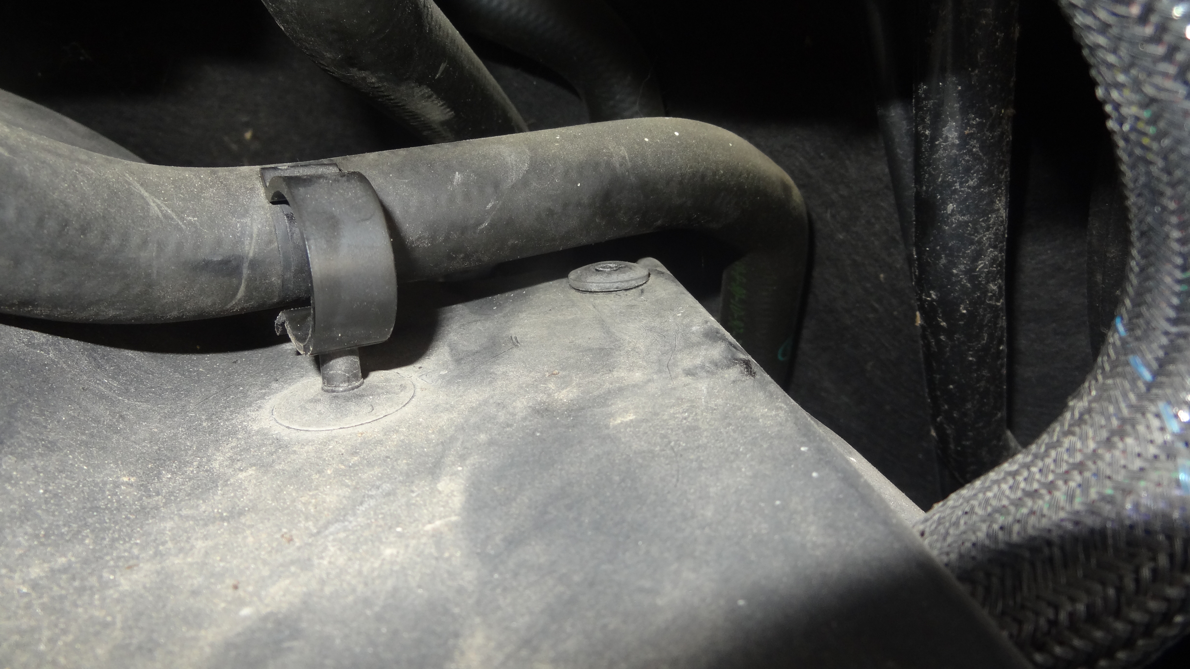

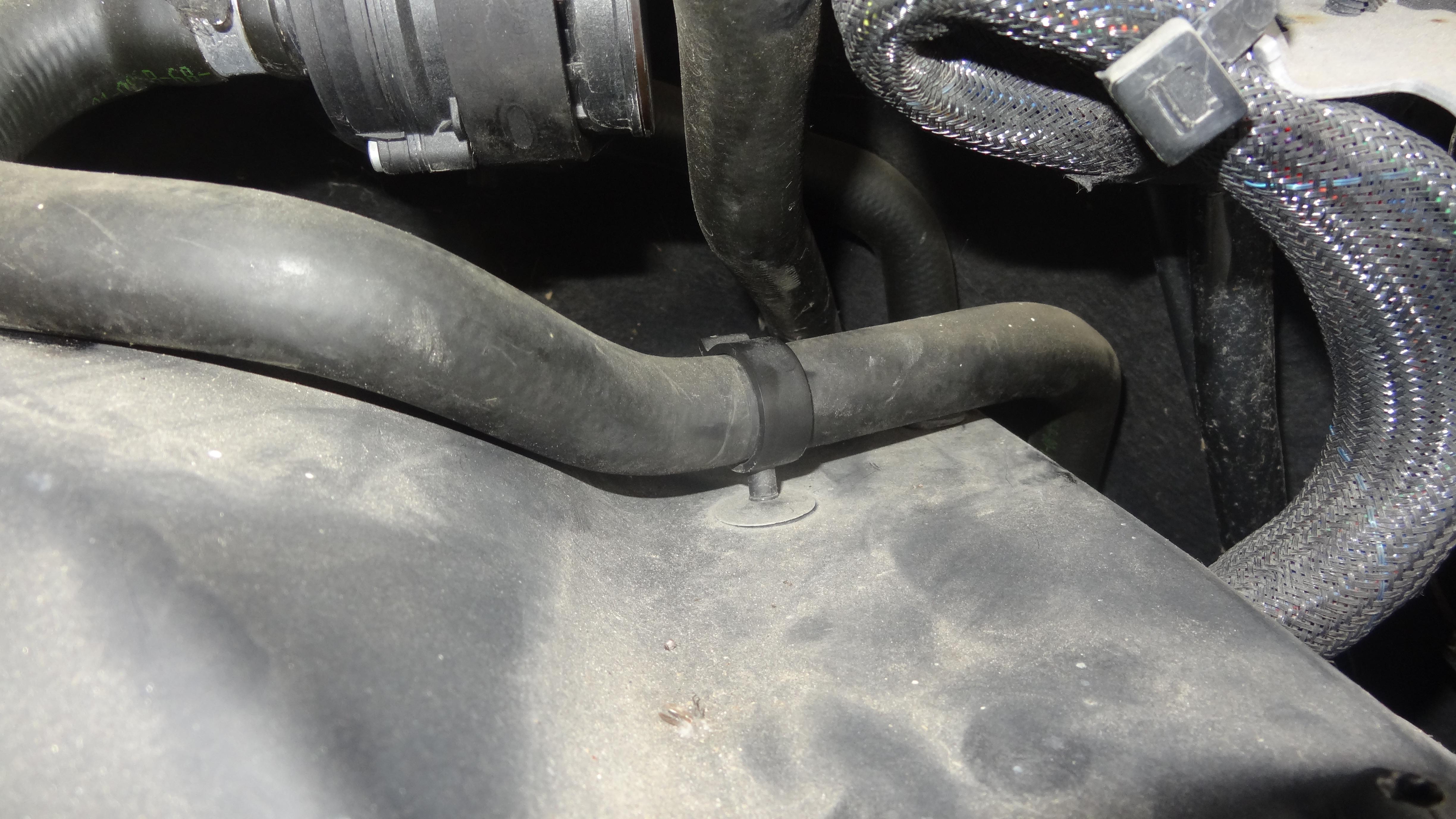

Au dessus de cette plaque se trouve un tuyau qui est maintenu sur celle-ci par un collier non fermé :
Tuyau masquant la dernière fixation de cette plaque
Photo 15 Tuyau masquant la dernière fixation de la plaque.JPG (4.07 Mio) Vu 1020170 fois
La photo suivante montre que le tuyau est à présent libéré du collier fendu et qu’il est alors possible de déposer la plaque :
Extraction du tuyau de son collier ouvert
Photo 16 Extraction du tuyau de son collier ouvert.JPG (3.79 Mio) Vu 1020170 fois

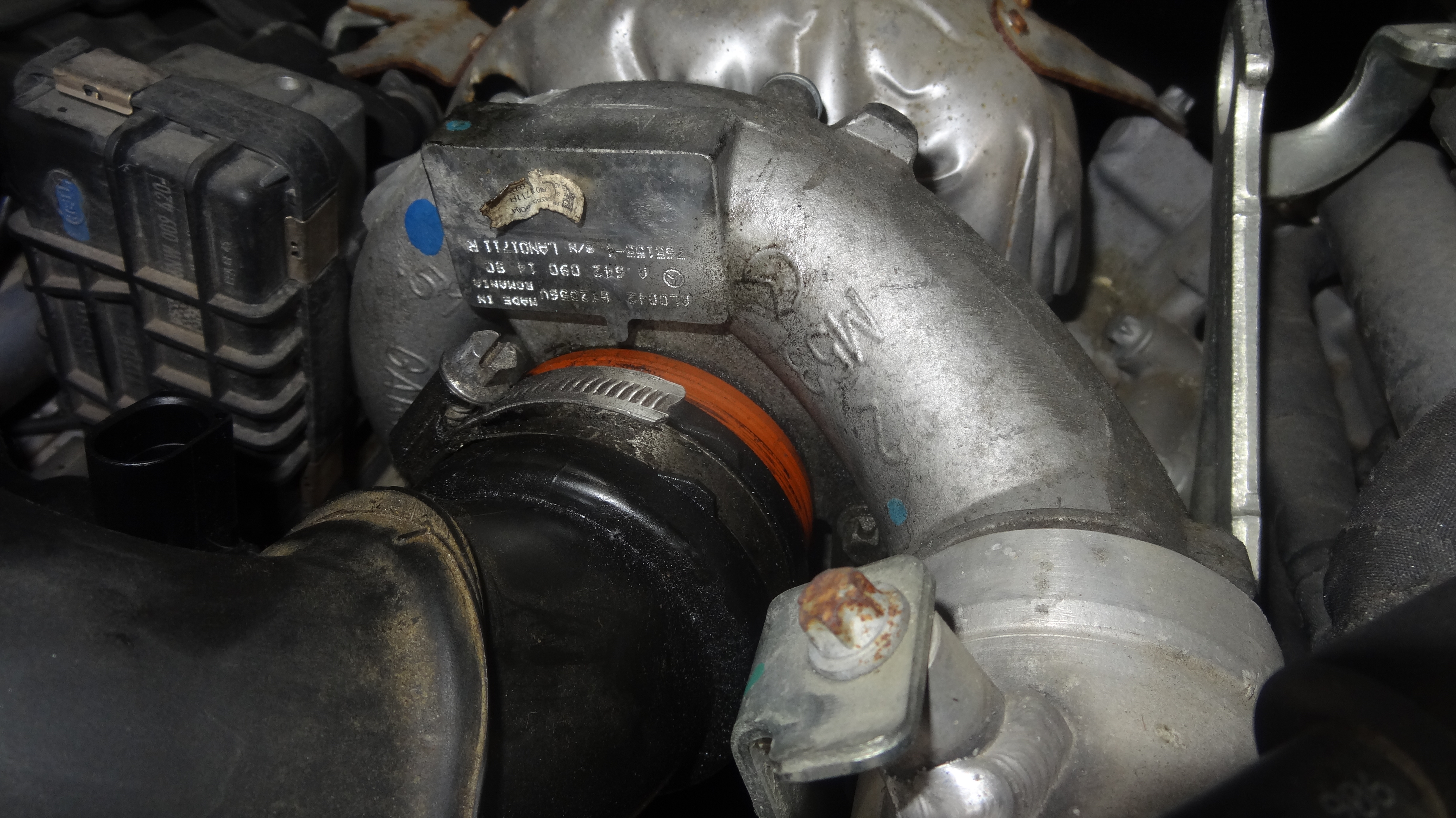

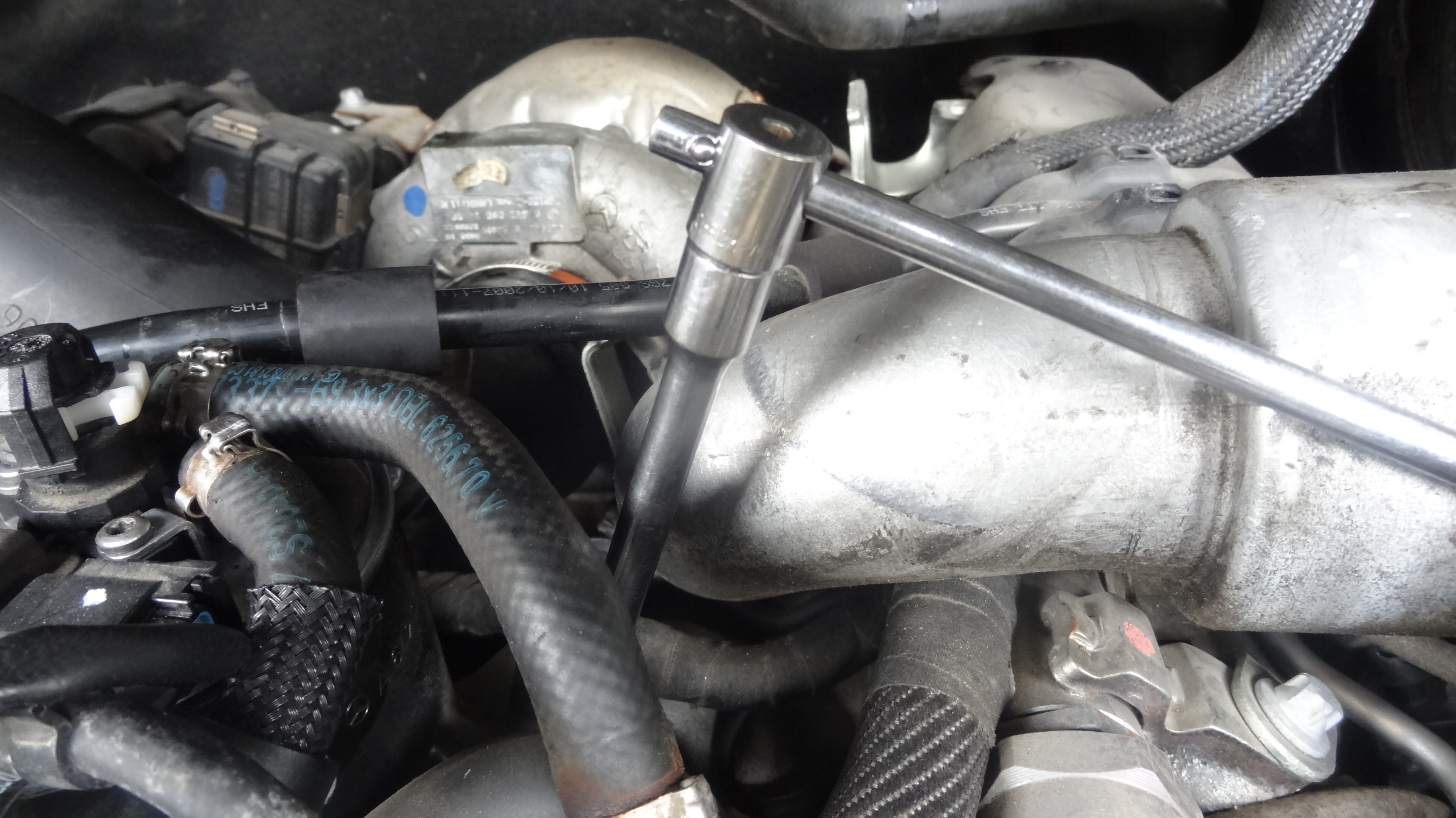

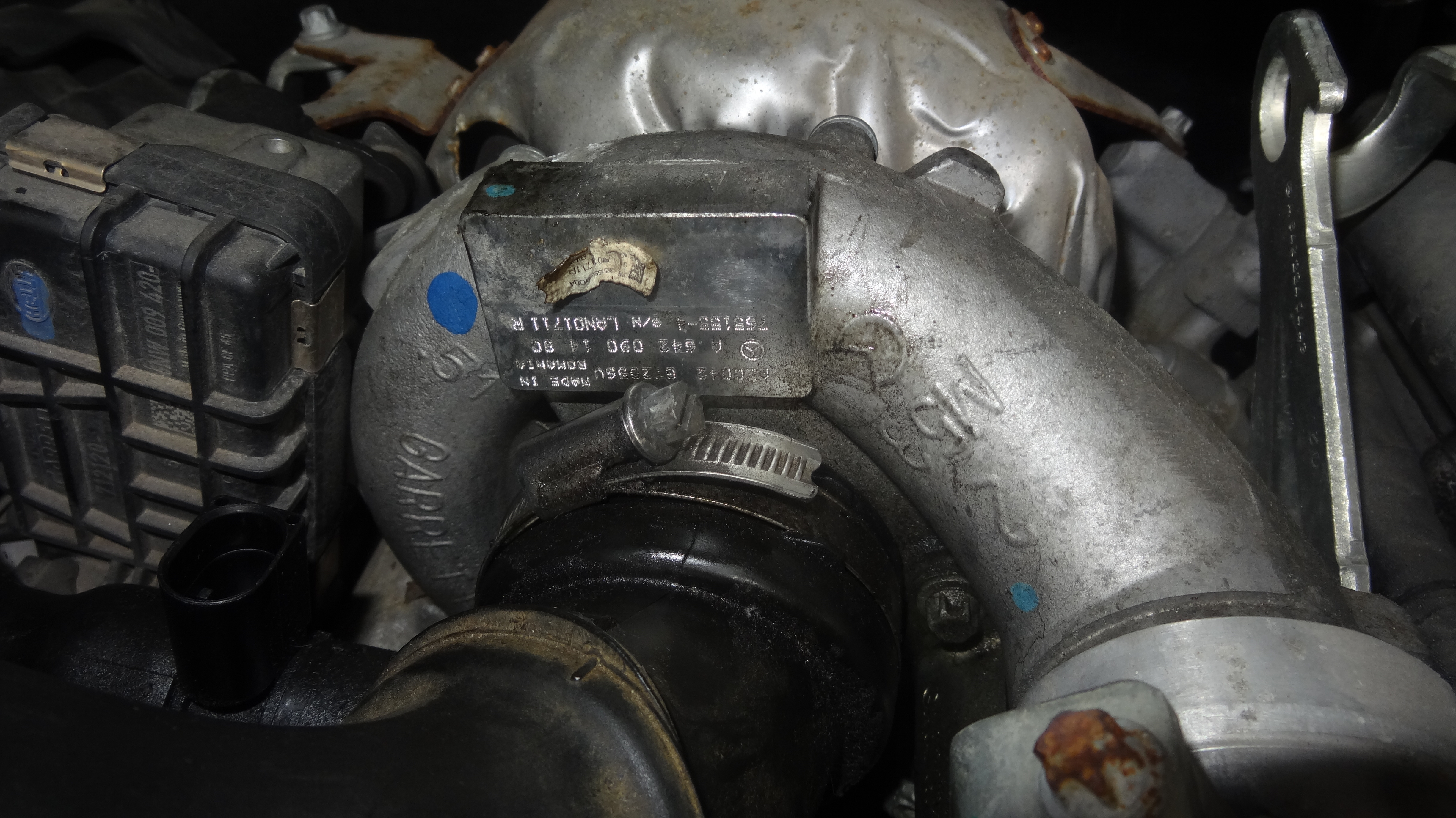

Et voici le constat de ce que je supposais. L’extrémité du conduit n’est pas correctement fixé sur l’entrée du turbo et je suppose que lorsque je sollicitais de la puissance, le turbo aspirait une plus grande arrivée d’air qui ne passait pas par le filtre à air et par conséquent le capteur pression de suralimentation n’enregistrait plus les bonnes données :
Le conduit était effectivement non serré sur l'entrée du turbo
Photo 17 Le conduit était effectivement non maintenu sur le turbo.JPG (3.94 Mio) Vu 1020170 fois
La précédente photo montre un joint orange dont j’avais demandé quelques temps auparavant son remplacement par Mercedes du fait que celui-ci est connu pour sa fragilité et demande par conséquent une grande prudence lors d’une intervention de remplacement du filtre à air (cf lien : https://www.youtube.com/watch?v=HlHfFg9tWtM).

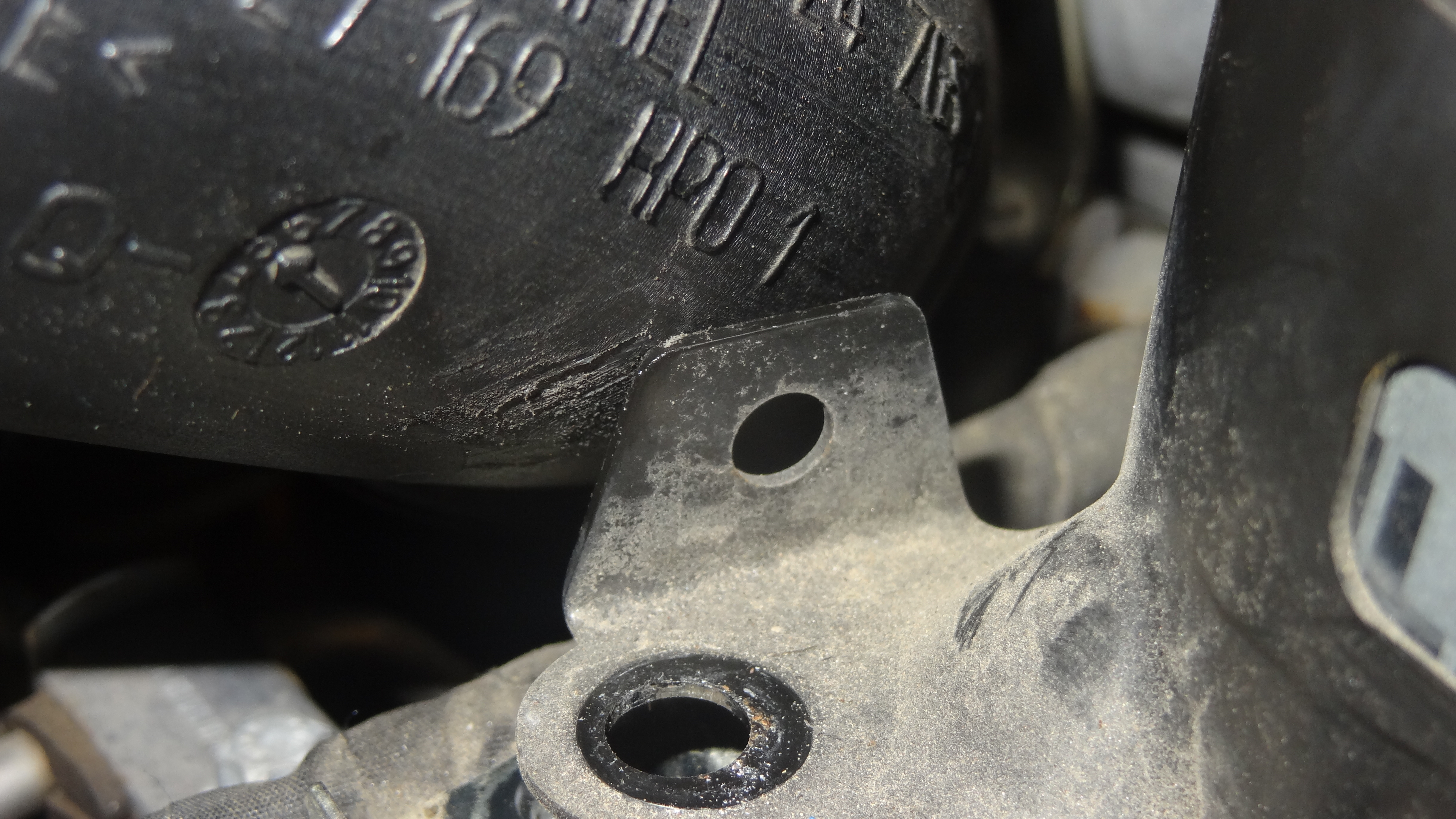

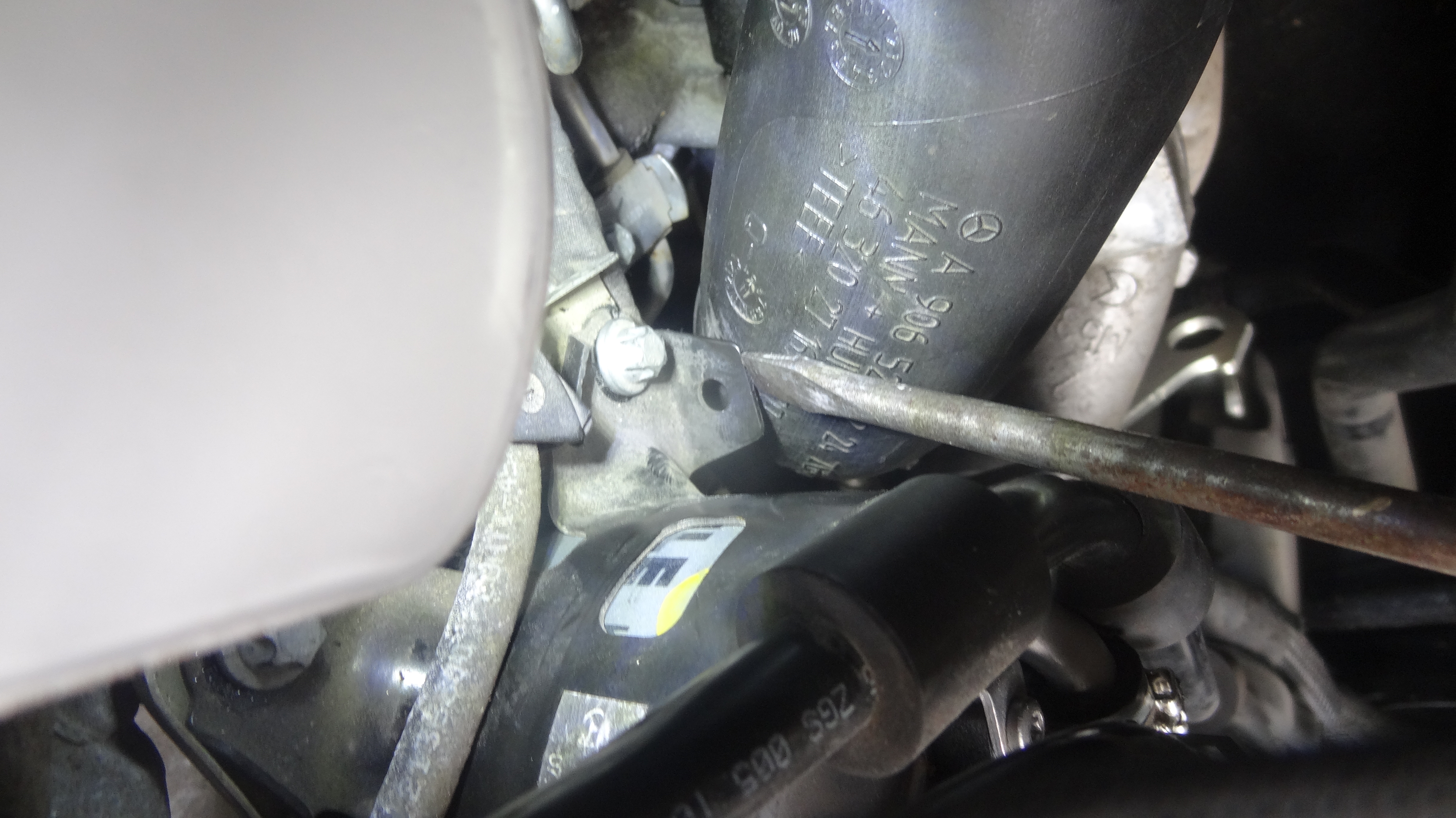

Alors que je souhaitais remettre en place ce conduit je constate que cela m’est impossible du fait qu’il interfère avec une partie en forme d’équerre du support de filtre à G.O. :
Cette équerre ne permet pas d'introduire le conduit dans l'entrée du turbo
Photo 18 Cette équerre ne permet pas de réintroduire le conduit sur le turbo.JPG (3.52 Mio) Vu 1020170 fois
L’extrémité du tournevis montre clairement le point de contact. N’ayant pas l’intention de sortir le filtre G.O. et avec l’espoir que j’aurais assez de « mou » sur les différents fils et tuyaux, je décide de desserrer les vis qui maintiennent le support filtre à G.O.

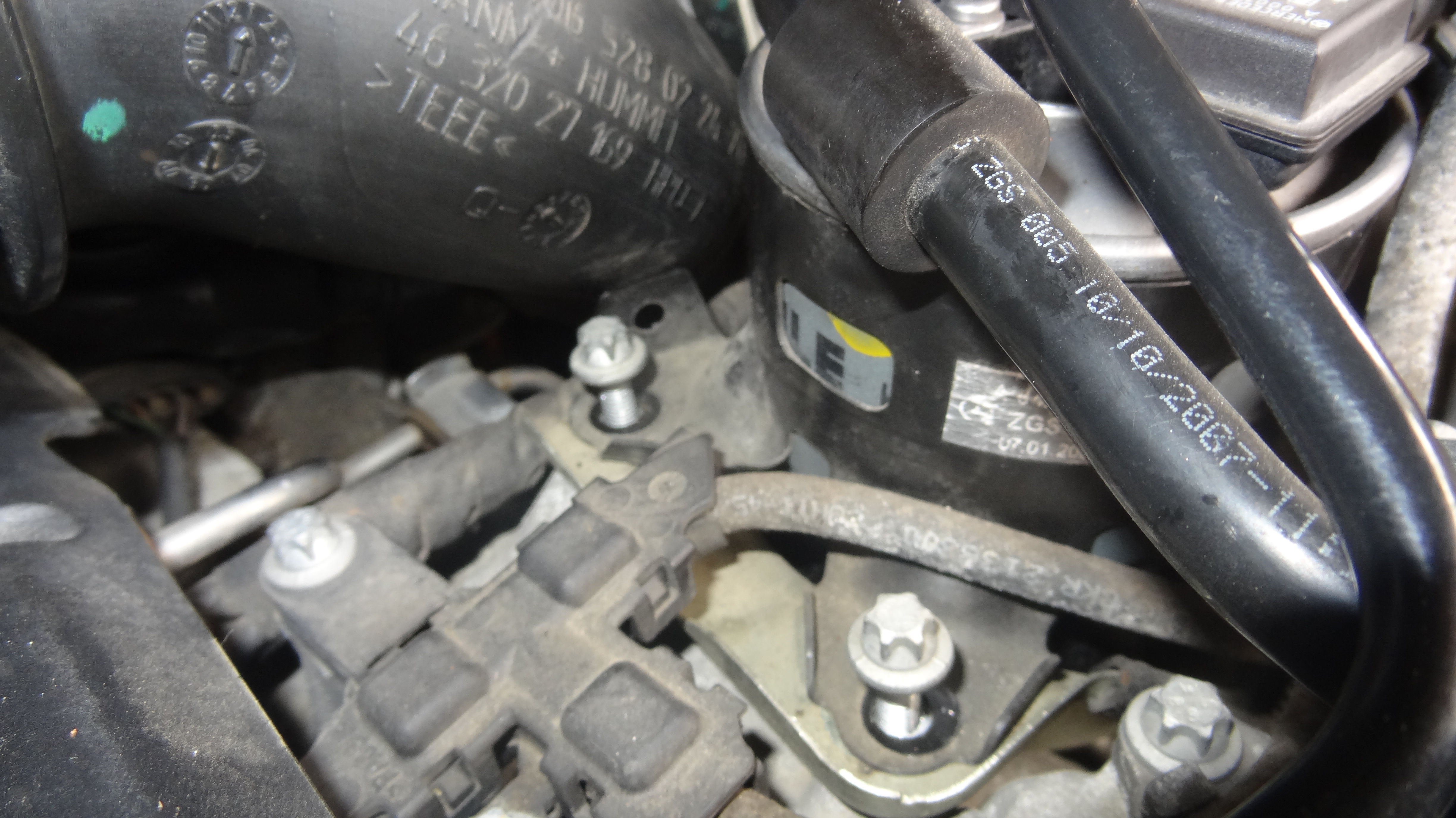

Reste à présent à « jouer » à cache cache afin de localiser la dernière vis de cette platine de support filtre à G.O.. Un miroir m’est alors indispensable pour la découvrir.
Compte tenu de son emplacement je ne prends pas le risque de la déposer comme pour les 2 précédentes et préfère donc seulement de la desserrer :
Desserrage de la 3ème et dernière vis de fixation de la platine supportant le filtre G.O.
Photo 21 Desserrage de la dernière vis du support de filtre à G.O..JPG (3.2 Mio) Vu 1020169 fois
Je peux dorénavant soulever légèrement ce support de filtre G.O. ce qui me permet par conséquent de libérer un petit espace entre l’équerre et le conduit en plastique rigide.
Bingo, j’ai finalement réussi à remettre en place l’extrémité du conduit sur l’entrée du turbo :
2 vis étant enlevées et la dernière bien desserrée je peux ainsi décaler l'équerre solidaire de la platine support filtre à G.O.
Photo 22 Les 3 vis étant enlevées je peux soulever le support du filtre à G.O..JPG (4.05 Mio) Vu 1020169 fois

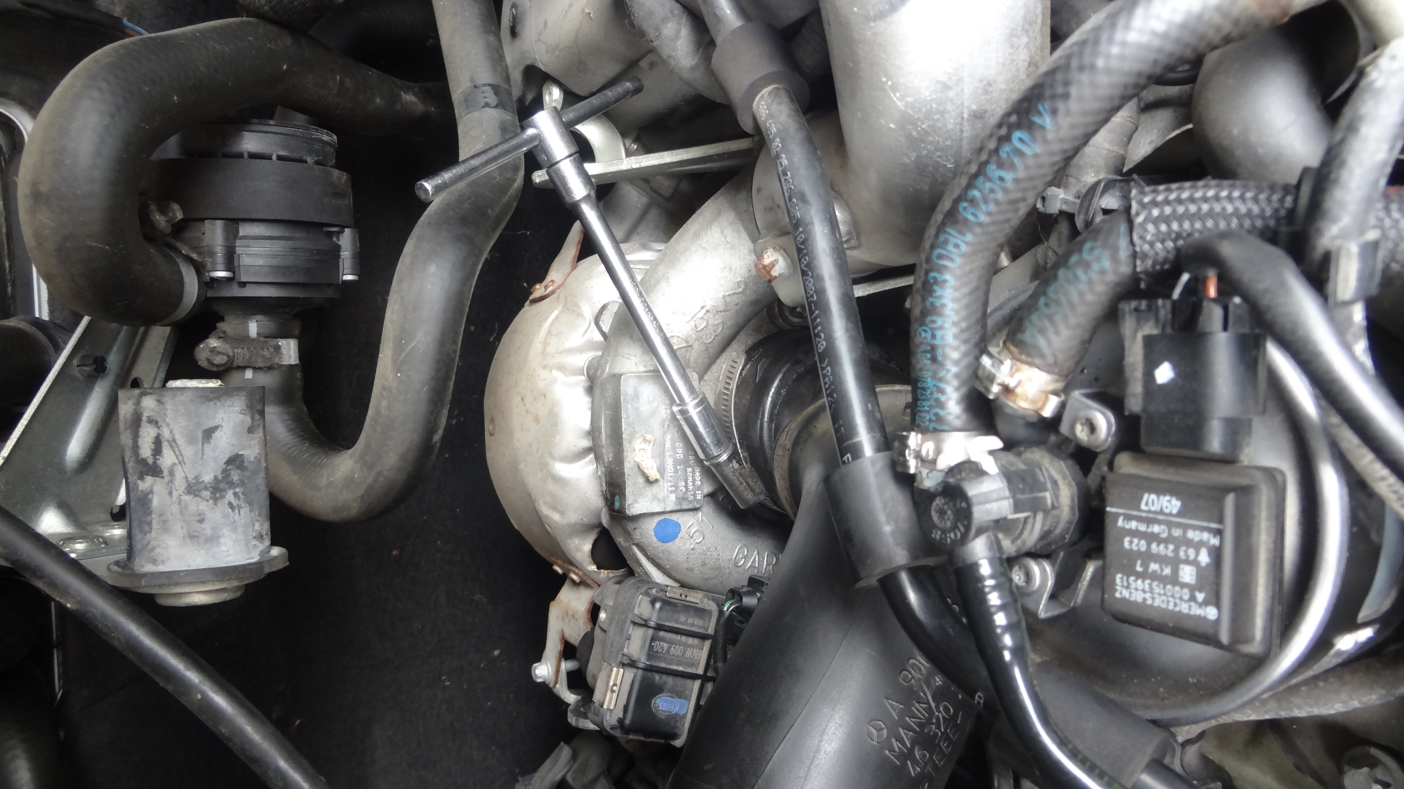

Constat : Au cours de ce travail je me suis rendu compte que finalement le collier Serflex qui maintien l’extrémité du conduit sur le turbo n’était pas serré et de plus que ce conduit ne pouvait sortir de son logement du fait de la présence de l’équerre solidaire du support filtre à G.O.
En conséquence si le conduit avait été correctement mis en place je suppose qu’il n’aurait pu se déboîter de l’entrée du turbo.
A présent serrage du collier Serflex à un couple modéré en prenant également la précaution de l’orienter correctement afin d’être en mesure d’introduire un embout de 8 à l’extrémité d’une petite rallonge faute de place :
Remise en place du collier de serrage du conduit d'air sur l'entrée du turbo
Photo 23 Remise en place du conduit d'air sur le turbo.JPG (3.93 Mio) Vu 1020169 fois

Merci Jean Louis pour ce tuto. En regardant les photos du turbo avant et après, je m'aperçois que le joint orange n'est plus visible. Dois-je comprendre que ce joint ne doit pas se voir? Il me semble le voir sur le mien :roll:
Jacques
