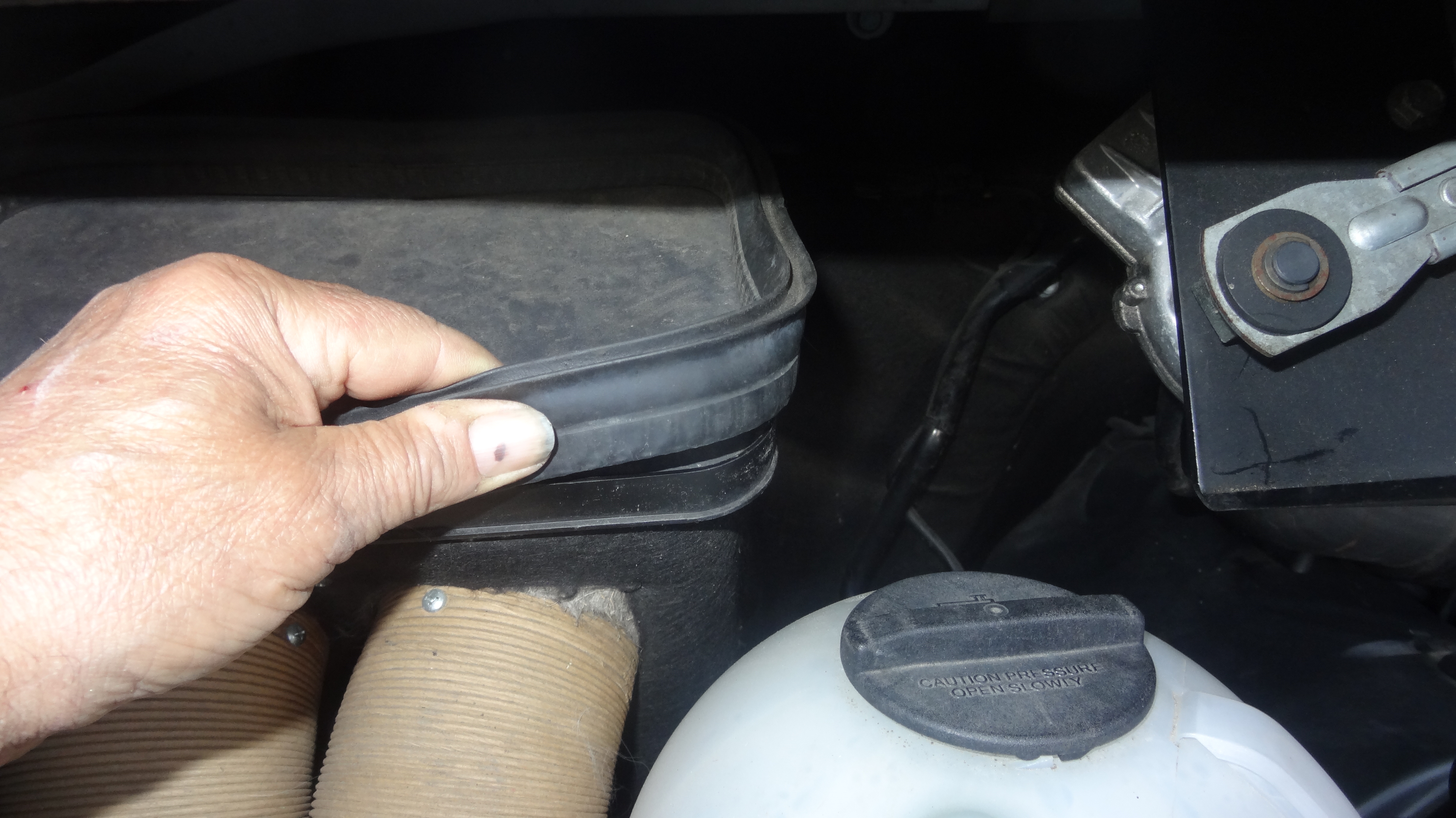

Photo 1 : Dépose d’un joint qui maintien une sorte de couvercle.
Bien naturellement je passe l’explication d’ouverture du capot moteur car c’est bien sous celui-ci que se trouve ce filtre habitacle. Je précise même qui est situé sur la gauche (vers le haut) lorsque vous êtes face au moteur.
Photo 1 : Dépose du joint.
Photo 1 Dépose du joint.JPG (3.29 Mio) Vu 5125 fois
Je signale et ainsi que vous le constatez sur cette photo qu'aucun outil n'est nécessaire et ce joint n’est pas collé. Il suffit simplement de le tirer vers le haut.
Photo 2 : Dépose du couvercle.
Afin de le « saisir »,j’ai utilisé un tournevis plat pour le soulever et ensuite vous n’avez plus qu’à le retirer sans effort.
Photo 2 Dépose du couvercle.JPG (3.16 Mio) Vu 5125 fois

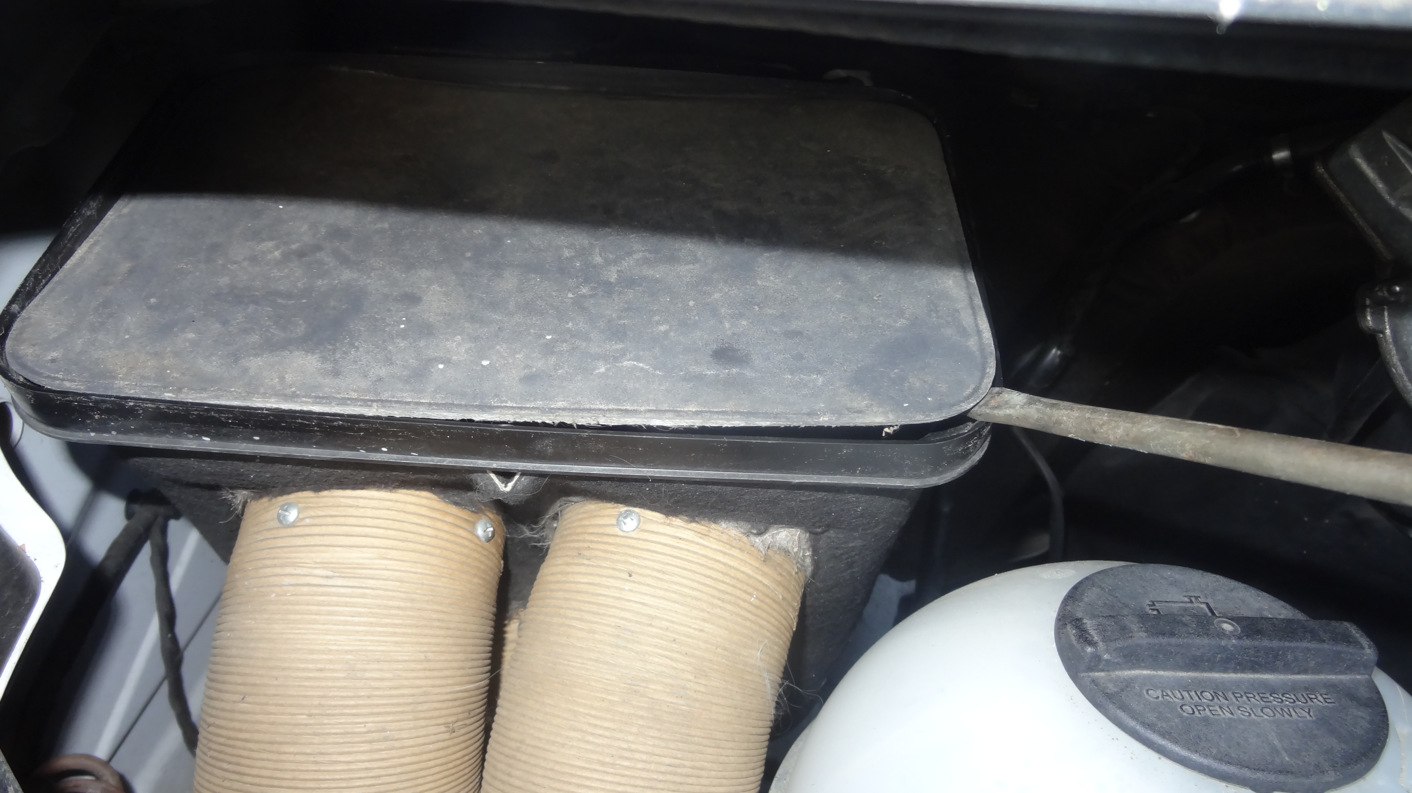

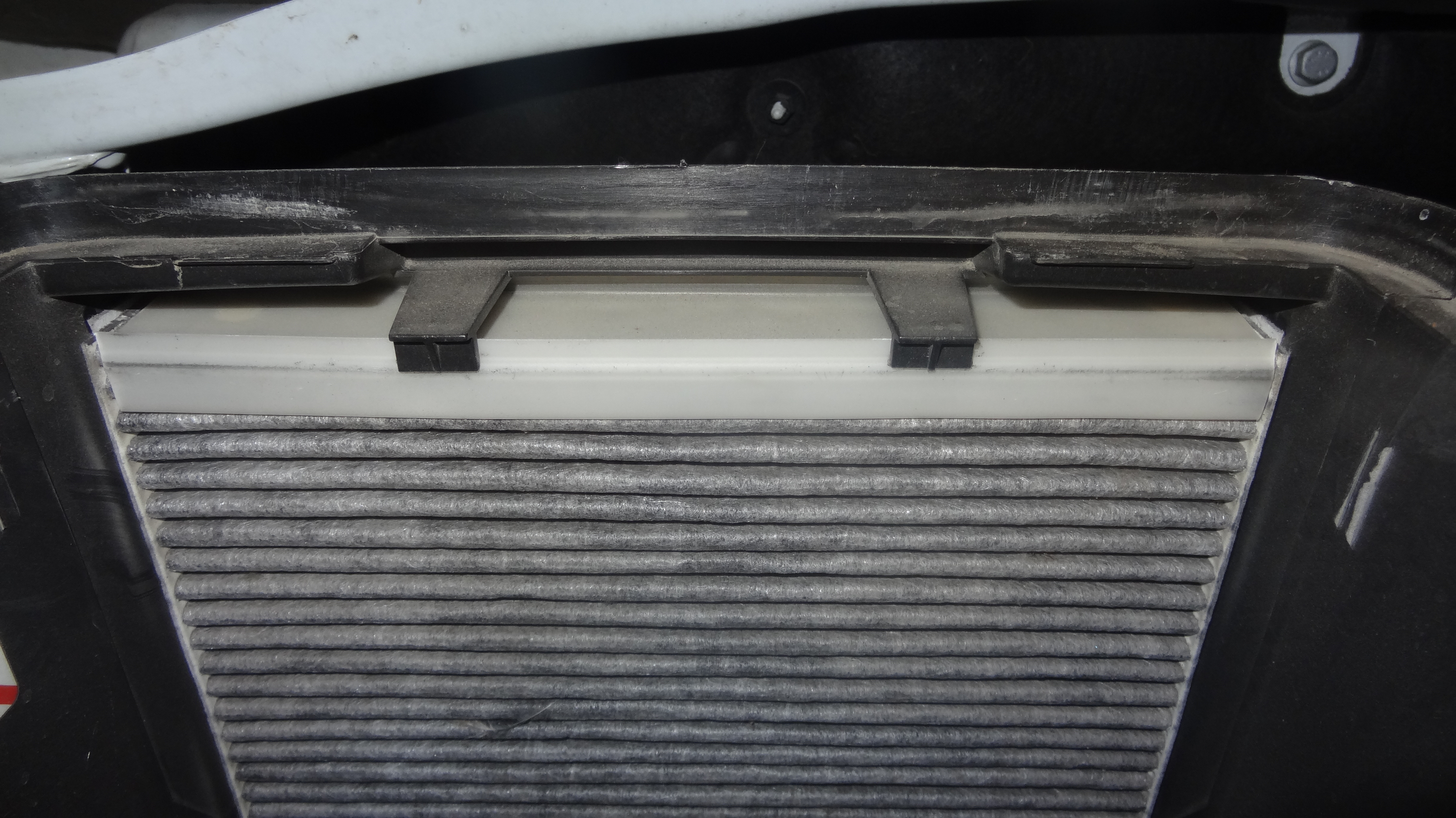

Photo 3 : Déclipsage du filtre en place.
Vous apercevez sur cette photo 2 petites pattes en plastique qui maintiennent le filtre, lesquelles vous tirerez délicatement afin d’incliner le fameux filtre.
Photo 3 Pattes de maintien du filtre.JPG (4 Mio) Vu 5125 fois

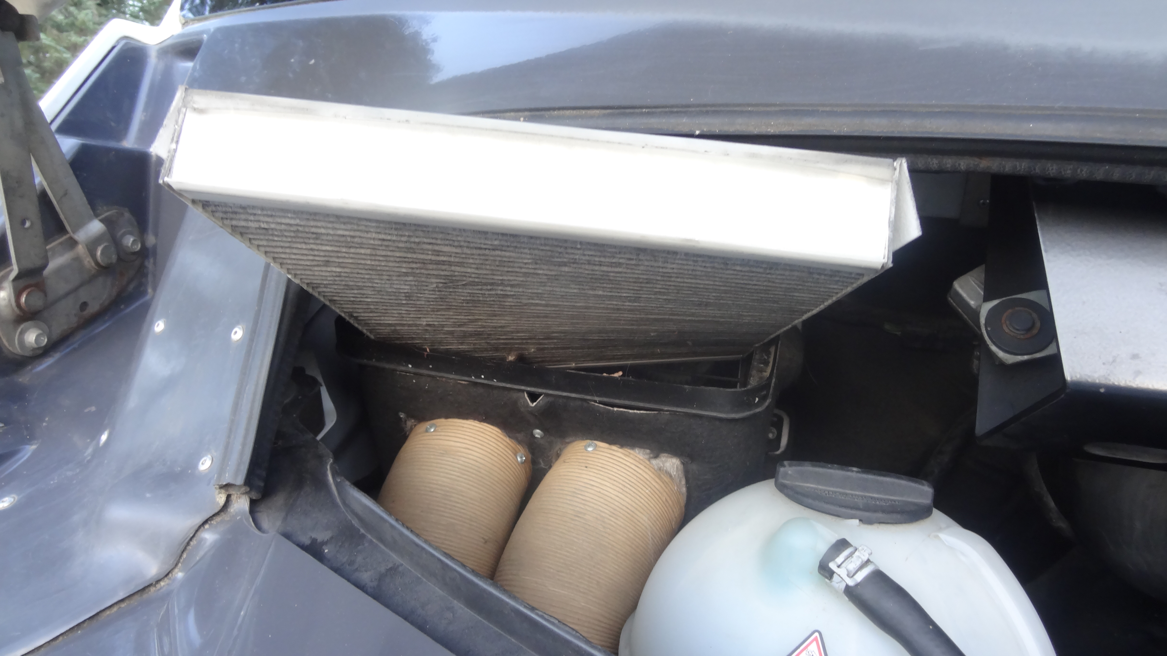

Photo 4 : Extraction du filtre.
Voici sans doute l’opération la plus difficile et si j’emploie ce terme je ne suis pas loin de la vérité compte tenu qu’il peut s’assimiler à un accouchement. En effet, du fait du carrossage du chassis par LE VOYAGEUR il semble que cette intervention ait été un peu négligée et par conséquent l’espace disponible ne permet pas une extraction que je qualifierais de normale.
Il est donc nécessaire de le placer de travers dans son emplacement, voire même le courber très légèrement puis de le tirer vers soi.
Photo 4 Extraction du filtre actuel.JPG (2.78 Mio) Vu 5125 fois

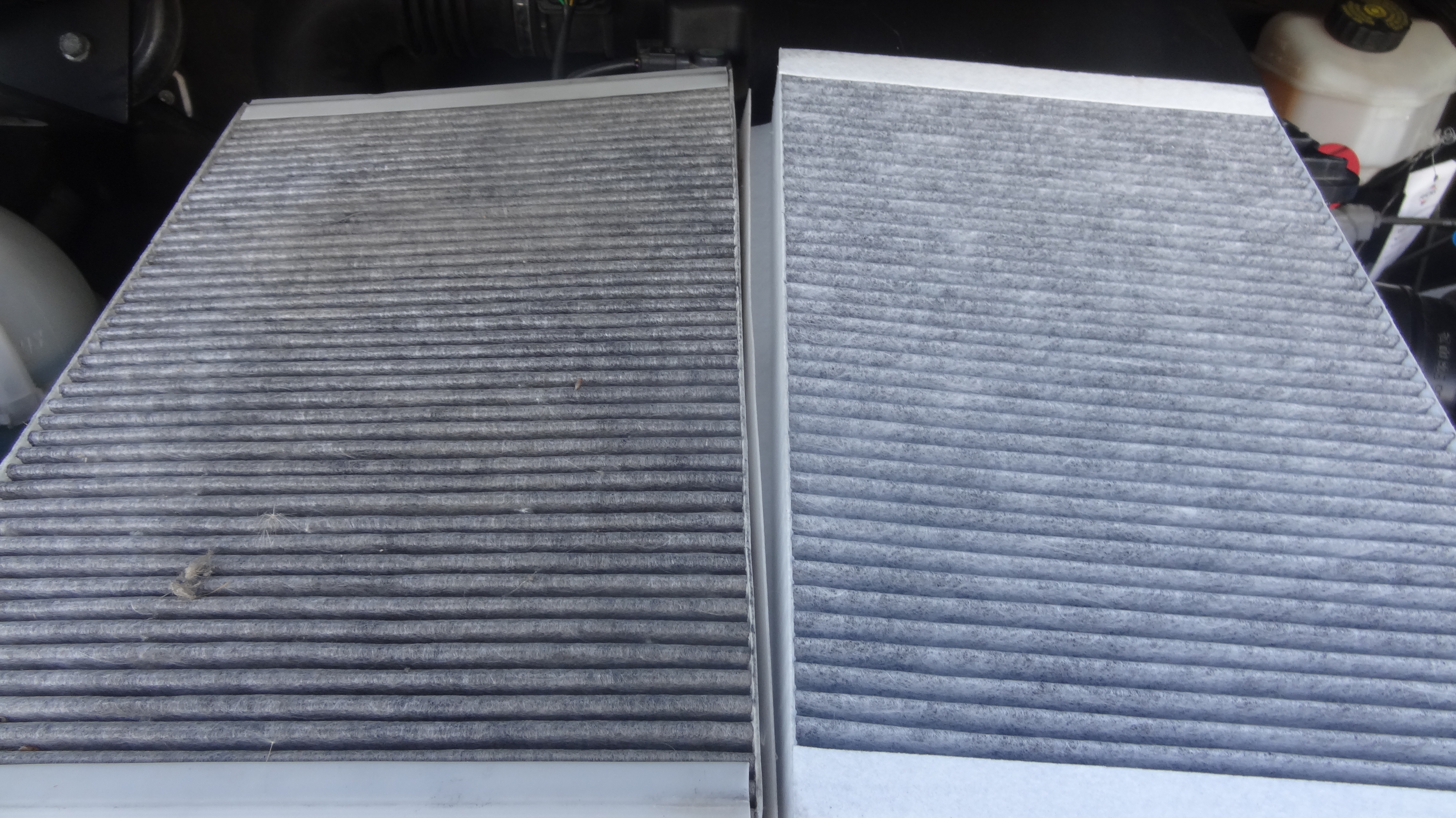

Dernière photo : Comparaison entre le filtre présent et le nouveau.
Pas de commentaire, je vous laisse deviner quel est le nouveau et si vous le trouvez je vous laisse le soin d’établir une comparaison avec celui qui est actuellement dans votre véhicule. Les gagnants auront le droit à le remplacer si différence il y a :lol: :lol: :lol:
Photo 7 L'ancien et le nouveau filtre.JPG (4.37 Mio) Vu 5125 fois

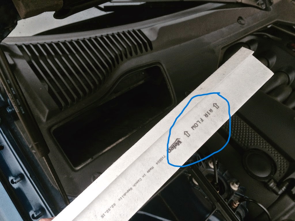

Je me permet d'ajouter une petite précision à ta brillante présentation. Le filtre a un sens de pose matérialisé par une flèche et l'annotation "air flow"
