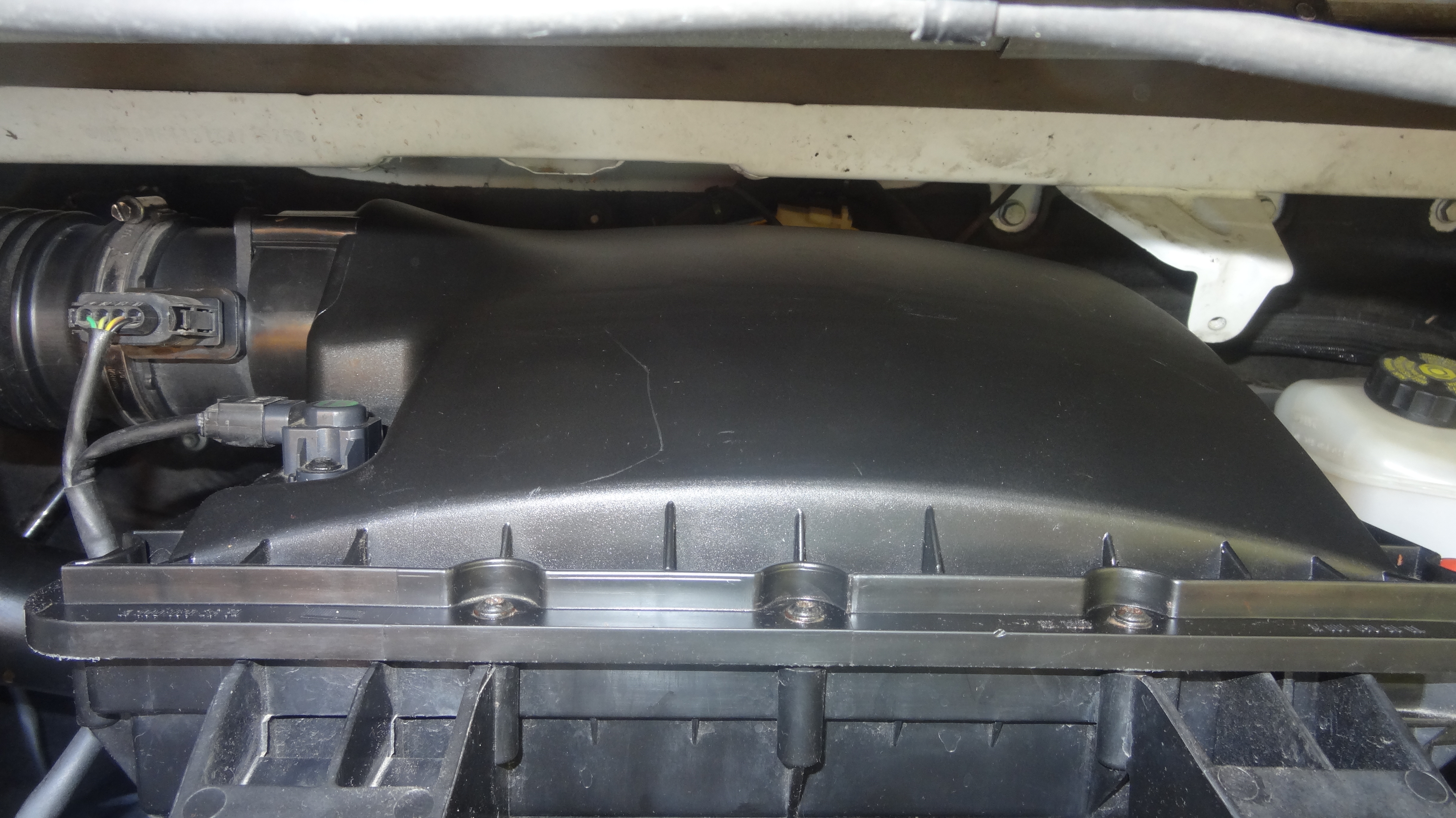

Localisation de l’ensemble boîtier filtre à air :
Une fois le capot ouvert, voici bien au centre du compartiment moteur une grosse « boîte » noire constituée de 2 éléments où seul le couvercle vissé sera à déposer pour le remplacement de son filtre à air.
Photo 1 L'nsemble boîtier filtre à air.JPG (3.8 Mio) Vu 7933 fois

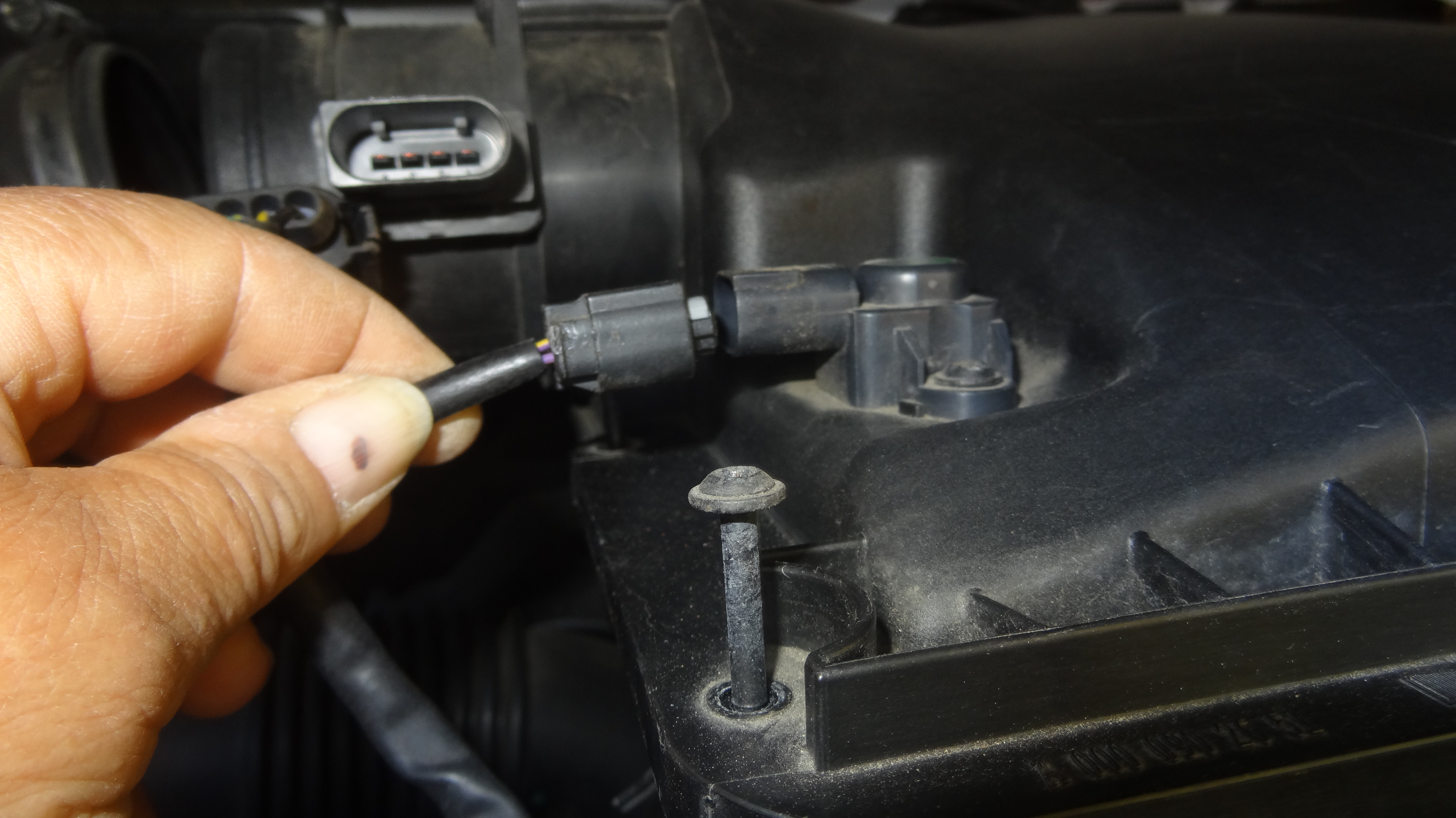

1ère opération :
Sur la gauche du couvercle qui se trouve face à vous il est nécessaire de déconnecter la petite fiche en appuyant sur une petite languette en plastique située à l’arrière de ce connecteur et le tirer en même temps sur la gauche (pas très facile et j'ai été contraint à utiliser une petite pince).
Photo 2 Déconnexion petit connecteur du couvercle du boîtier filtre à air.JPG
Photo 2 Déconnexion petit connecteur du couvercle du boîtier filtre à air.JPG (3.25 Mio) Vu 7933 fois

2ème opération :

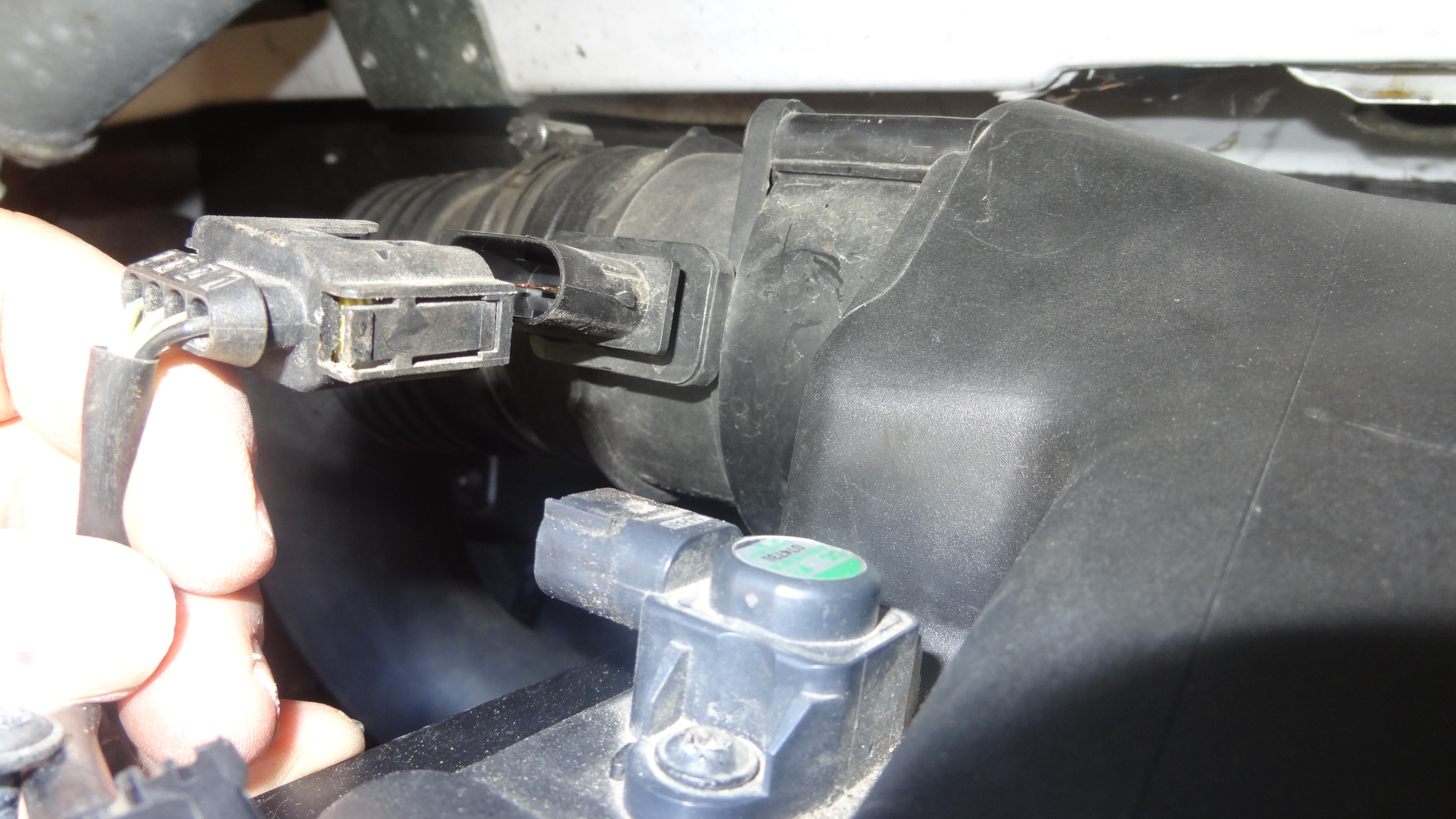

Déconnexion de la fiche qui se trouve face à vous sur la partie cylindrique à gauche du couvercle du boîtier filtre à air qui est donc le conduit qui mène l'air à l'entrée du Turbo. De même que précédemment, la désolidarisation de cette fiche n’est pas très aisée (appuyer simultanément sur les 2 languettes latérales en plastique et tirer sur cette fiche. Pour moi, une pince un peu plus grosse m’a été nécessaire).
Photo 3 Déconnexion du connecteur branché sur la manchette reliant le boîtier filtre à air au turbo.JPG
Photo 3 Déconnexion du connecteur branché sur la manchette reliant le boîtier filtre à air au turbo.JPG (3.62 Mio) Vu 7933 fois
Toujours pour Info et "ceussent" qui souhaitent connaître le nom de la pièce alimentée par ce connecteur, celle-ci est donc le débimètre qui mesure la quantité d'air qui alimentera le Turbo.

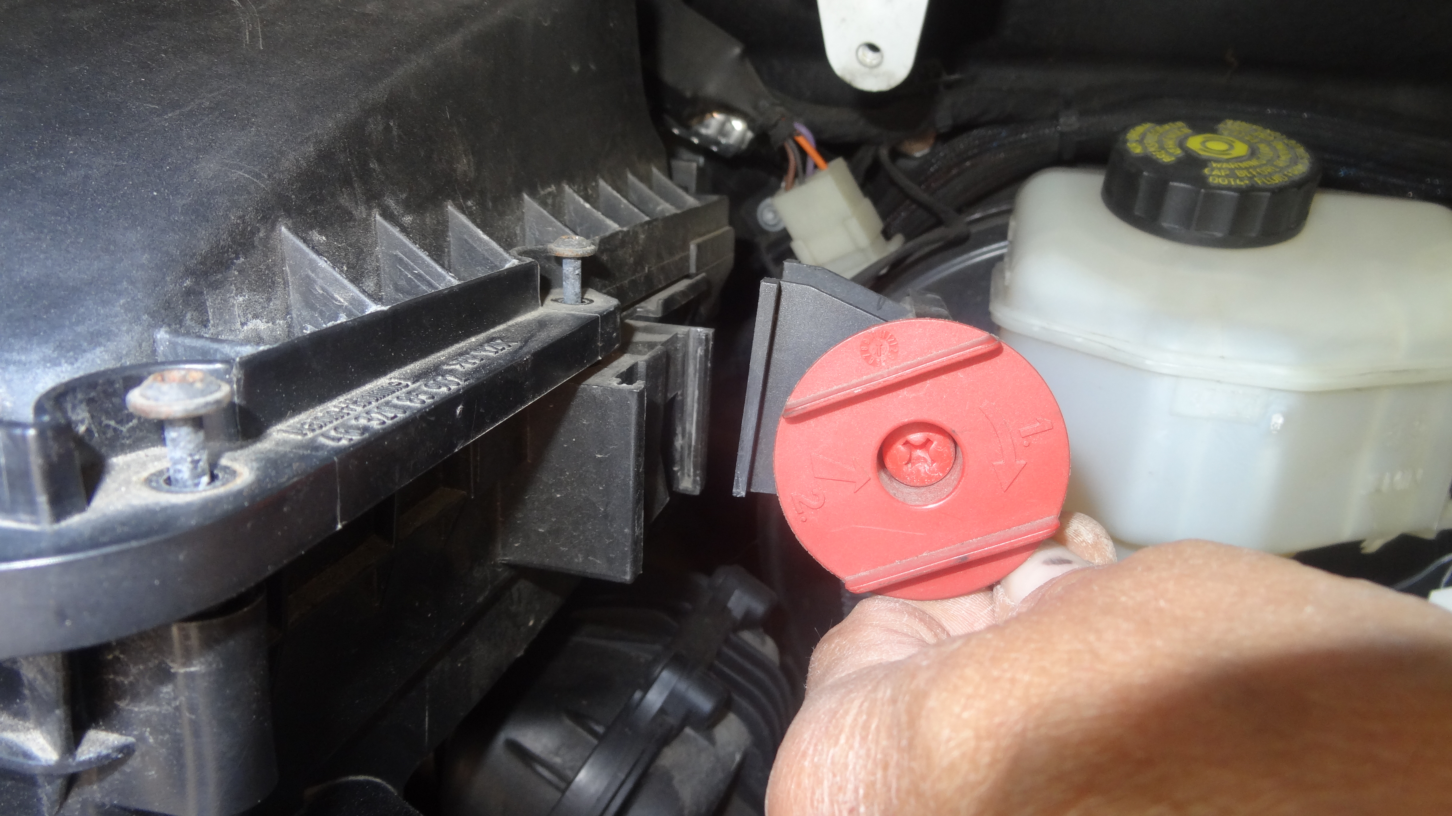

Désolidarisation du couvercle du boîtier du filtre à air de l’élément qui permet de brancher la pince du plus d’un câble de démarrage sur une autre batterie.
Photo 4 Désolidarisation du plus batterie pour câble de démarrage.JPG (3.83 Mio) Vu 7933 fois

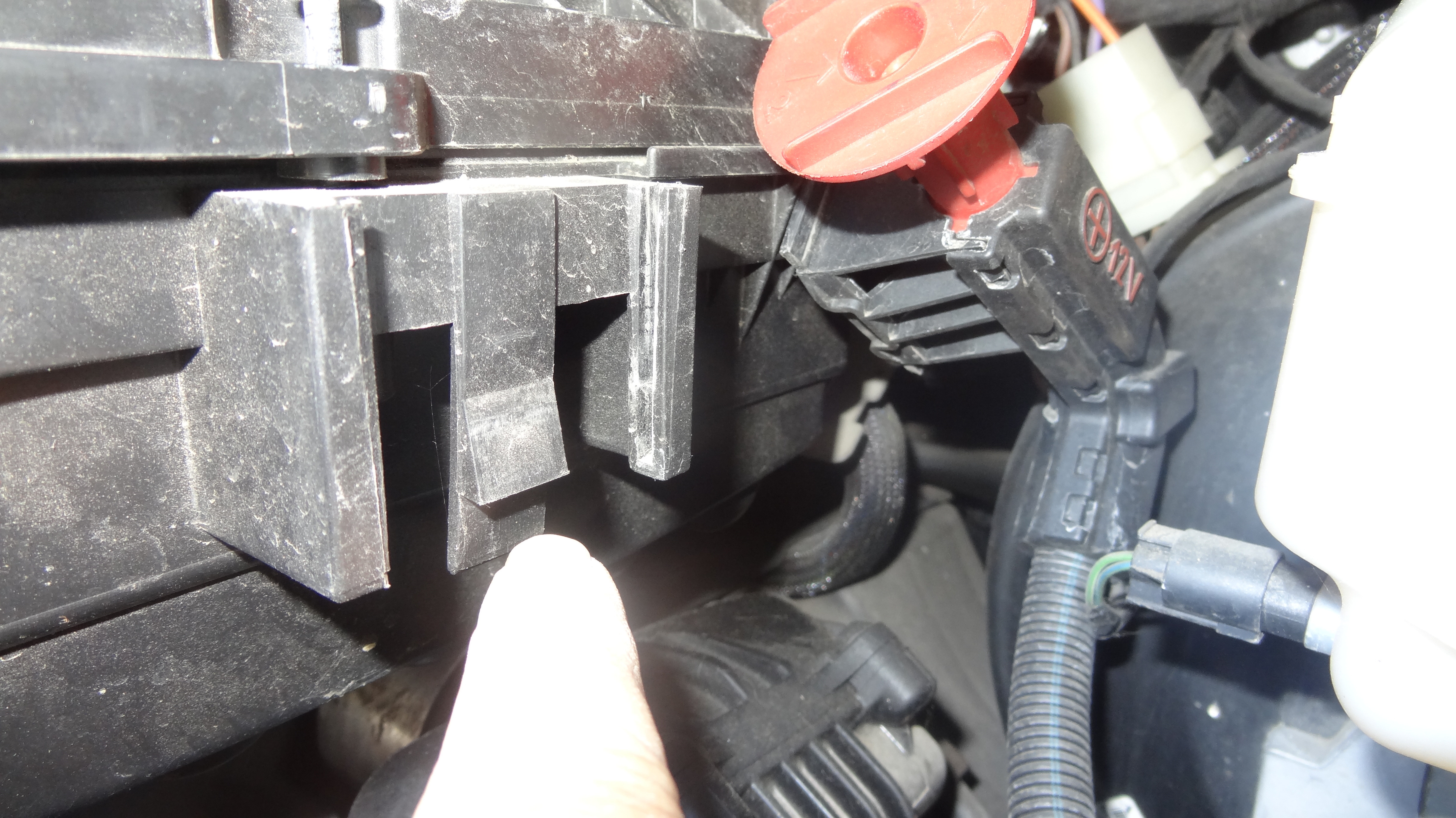

Afin d’extraire cet élément il est nécessaire de pousser la languette située dessous puis tirer par le haut (aucune difficulté).
Photo 5 Petite languette pour désolidariser cette fiche + batterie.JPG (4.05 Mio) Vu 7933 fois

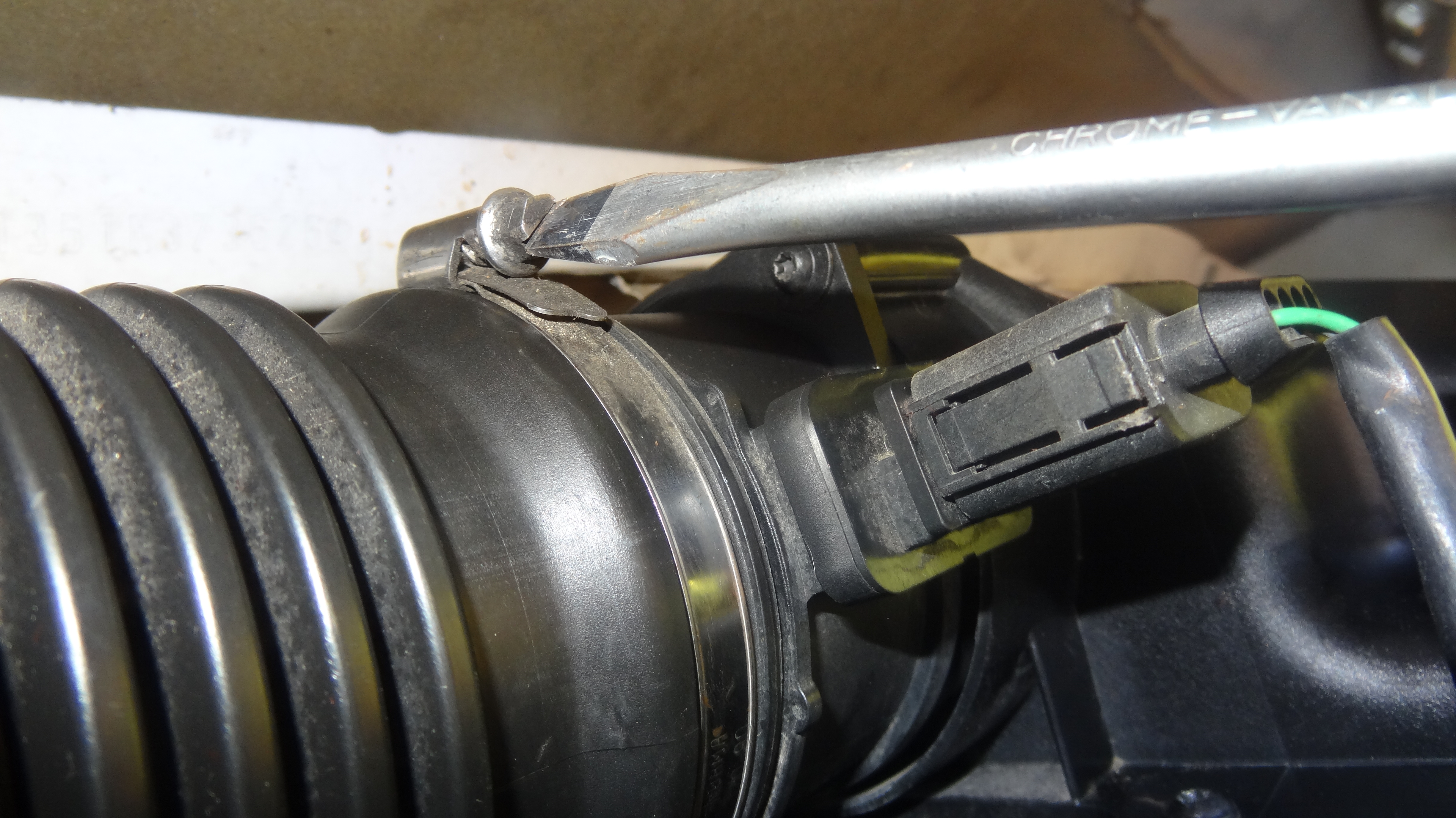

A l’aide d’un tournevis plat desserrage du collier qui maintien en place la manchette qui relie le couvercle du boîtier filtre à air au turbo, puis séparer cette manchette du couvercle.
Photo 6 Desserrage du collier qui maintien la manchette reliant le couvercle du boîtier filtre à air au turbo.JPG
Photo 6 Desserrage du collier qui maintien la manchette reliant le couvercle du boîtier filtre à air au turbo.JPG (3.91 Mio) Vu 7933 fois

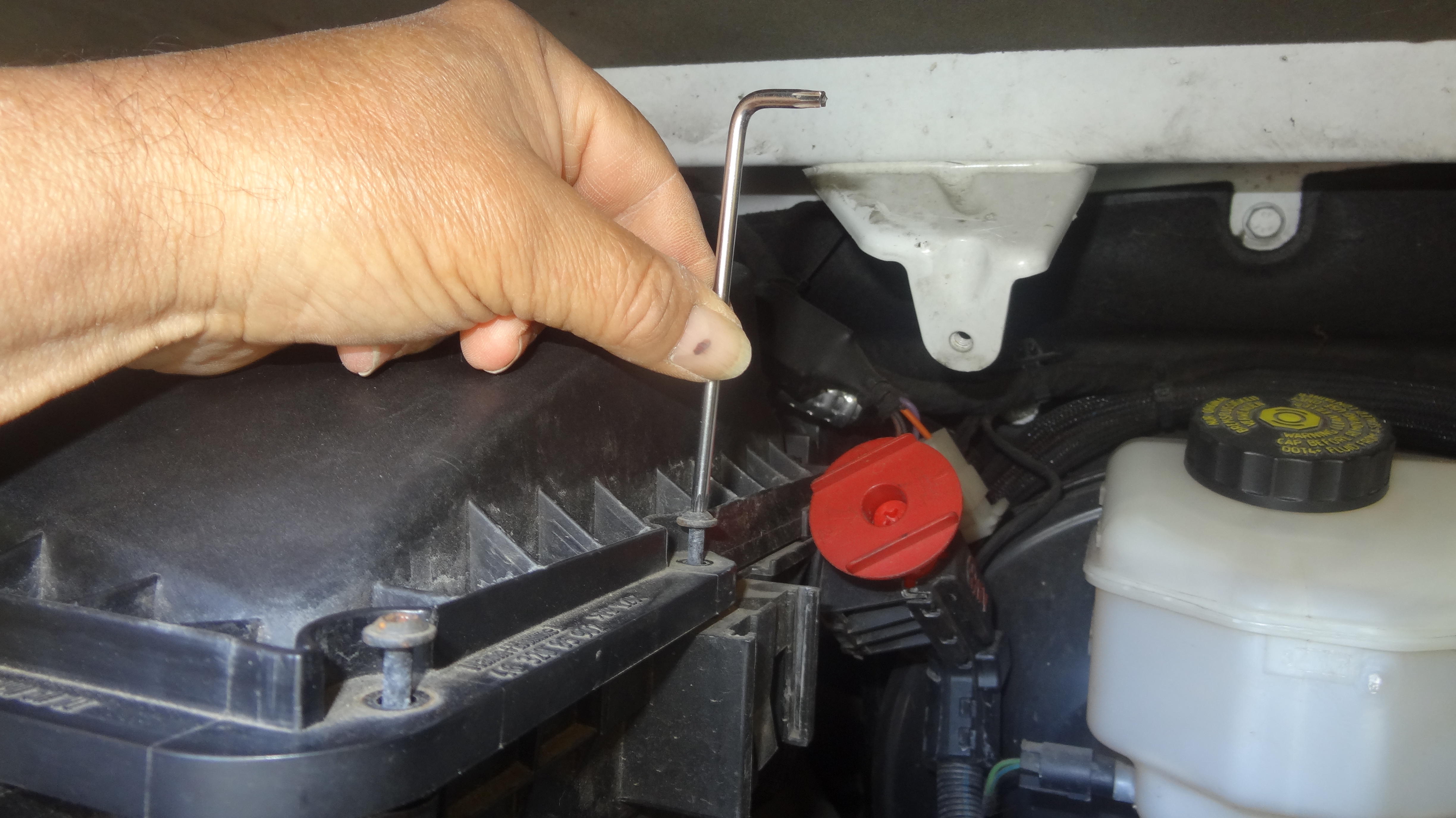

5ème opération :
Dépose du couvercle de la partie inférieure du boîtier filtre à air qui elle, restera en place.

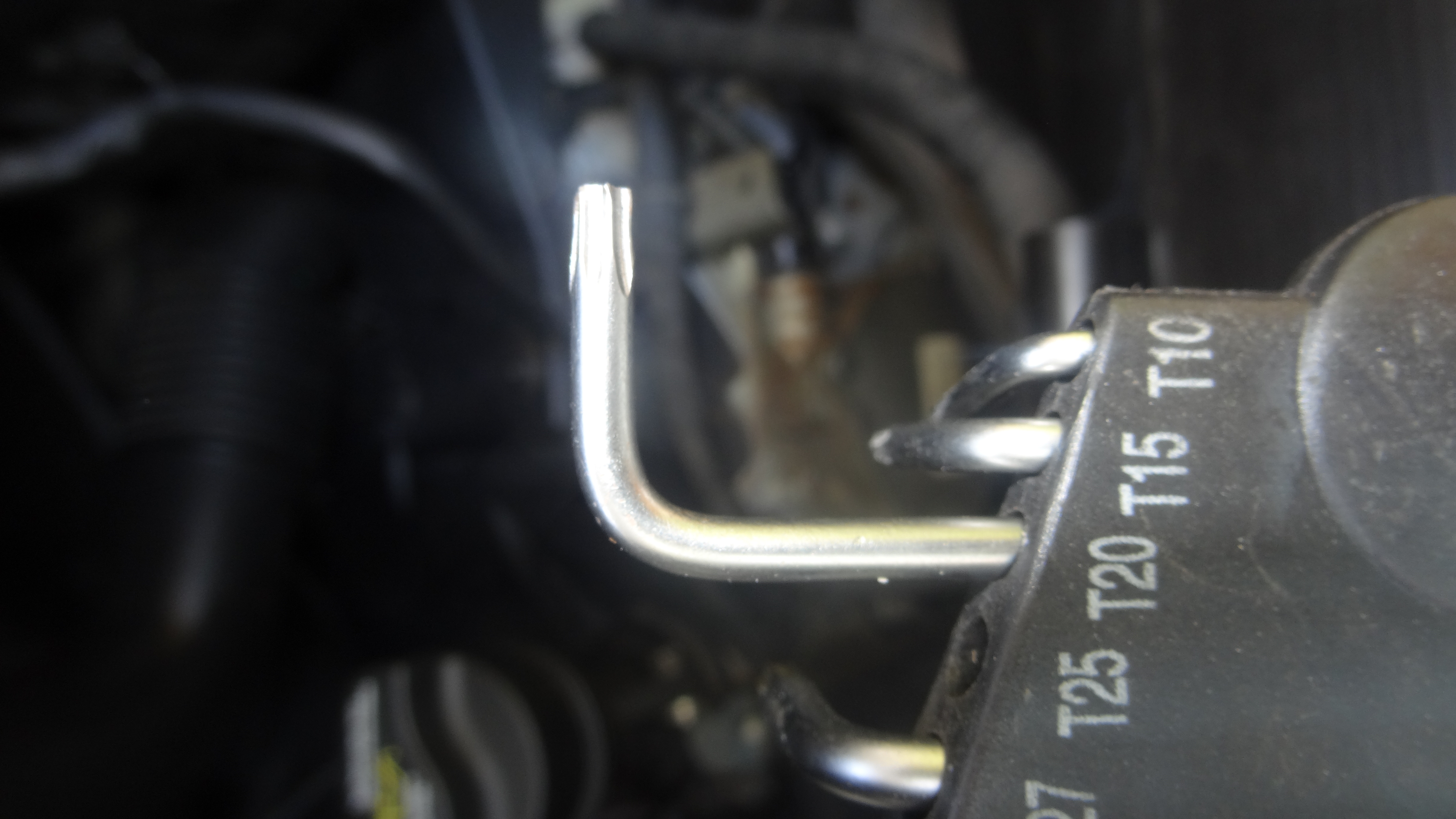

Utilisation d’une petite clef empreinte torx taille T20.
Photo 7 Clef torx T20.JPG (2.82 Mio) Vu 7933 fois
De mémoire il se trouve un total de 8 vis (4 de face, 2 à gauche et 2 à droite) qui sont à dévisser pour déposer le couvercle du boîtier filtre à air.
Photo 8 Dévissage des vis qui maintiennent le couvercle du boîtier filtre à air.JPG
Photo 8 Dévissage des vis qui maintiennent le couvercle du boîtier filtre à air.JPG (3.52 Mio) Vu 7933 fois

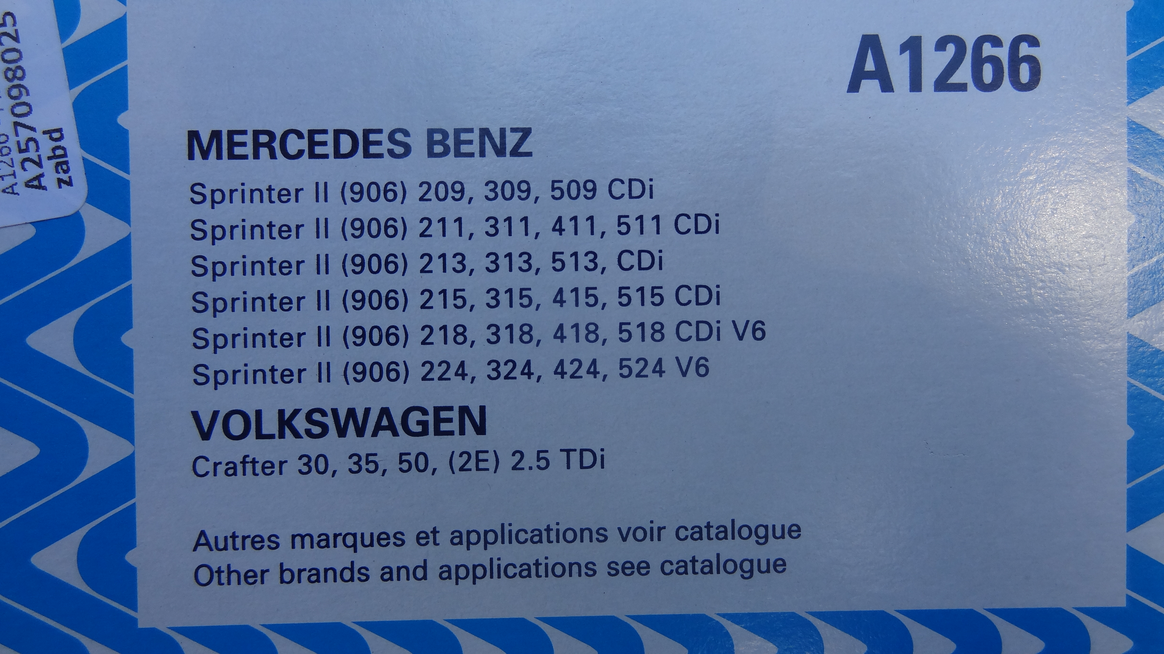

Et pour "ceussent" qui choisiront le même que le mien et non pas celui commercialisé par son concurrent (le préféré d'Alain DARCY), voici sa référence sur l'étiquette :
Photo 11 Référence du nouveau filtre à air et compatibilités.JPG (4.03 Mio) Vu 7927 fois

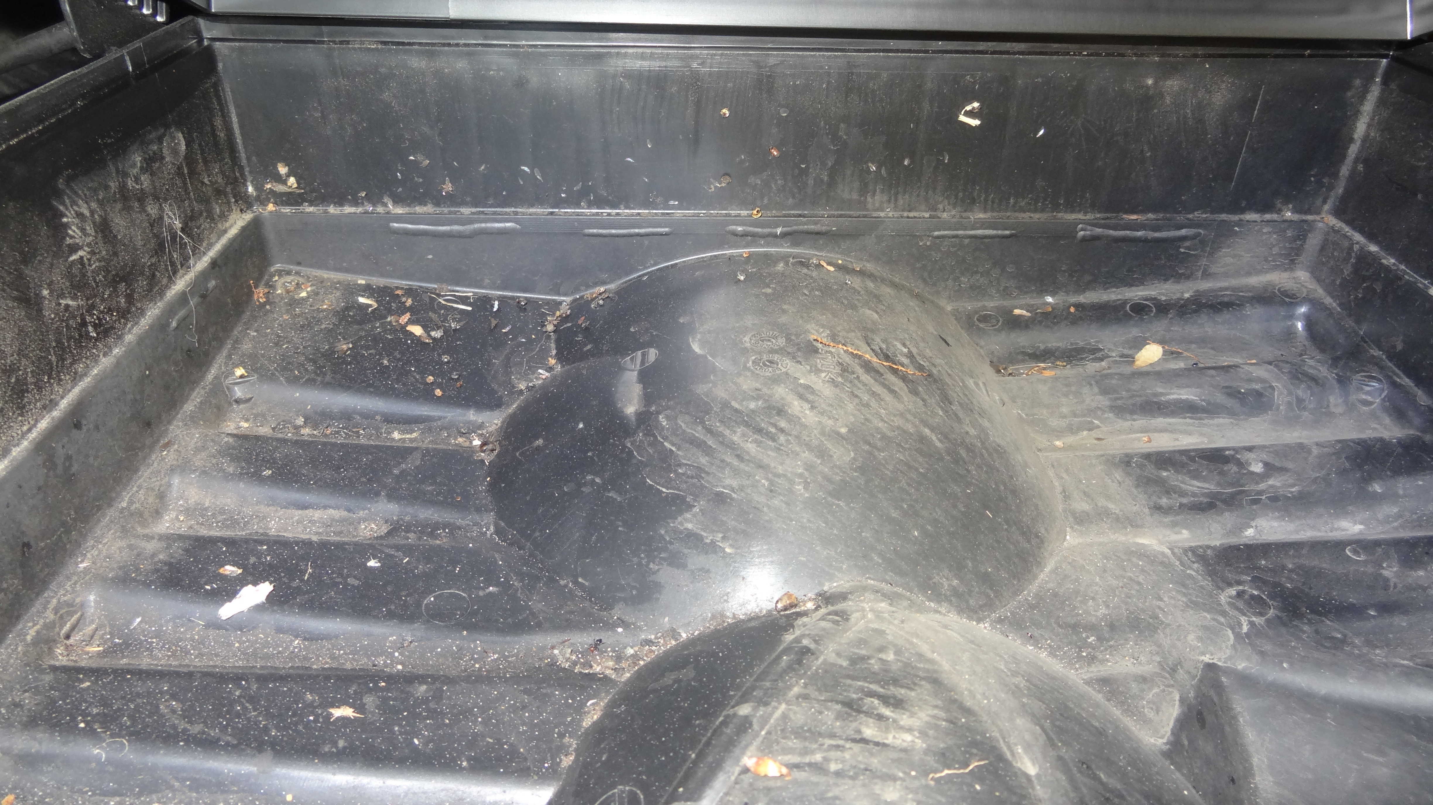

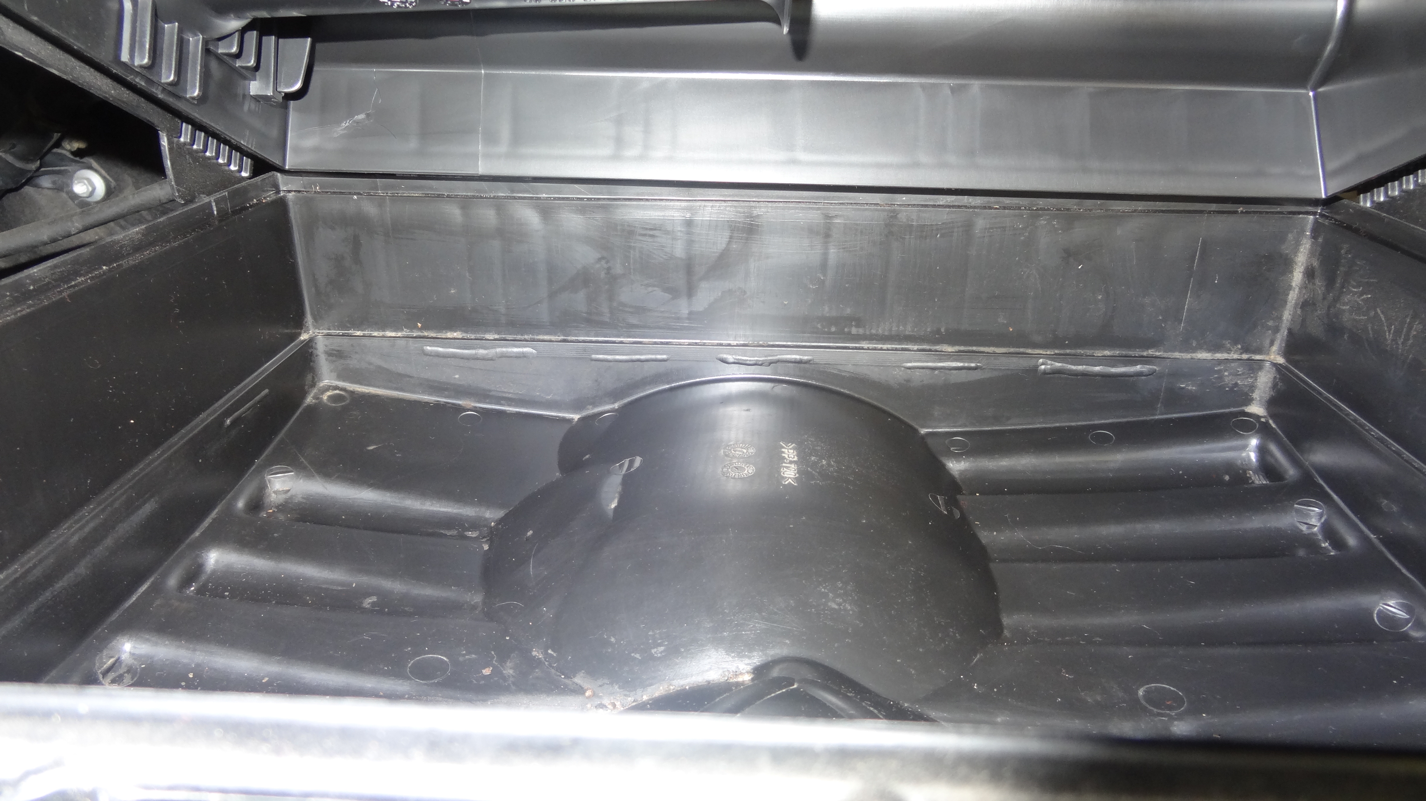

Après dépose du filtre à air actuel je constate que la partie inférieure du boîtier filtre à air n’est pas tout à fait « clean ».
Photo 12 Intérieur du boîtier filtre à air.JPG (4.95 Mio) Vu 7927 fois
6ème opération :

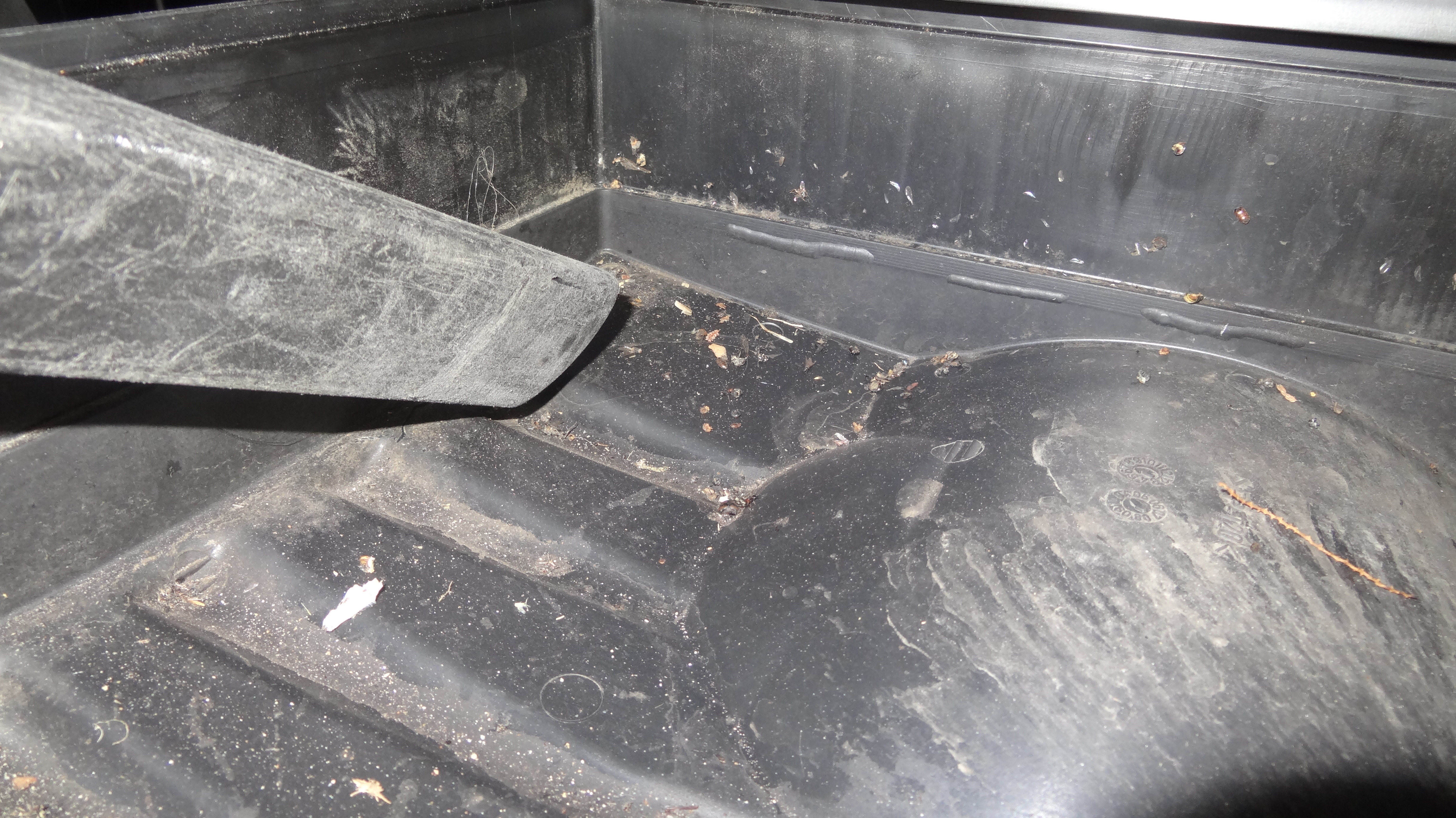

Nettoyage de l’intérieur de la partie inférieure du boîtier (aspirateur puis chiffon imbibé d’un dégraissant).
Photo 13 Nettoyage de l'intérieur du boîtier filtre à air.JPG (5.04 Mio) Vu 7927 fois
Voilà, cela est « un peu » plus propre.
Photo 14 Intérieur du boîtier filtre à air nettoyé.JPG (3.64 Mio) Vu 7927 fois

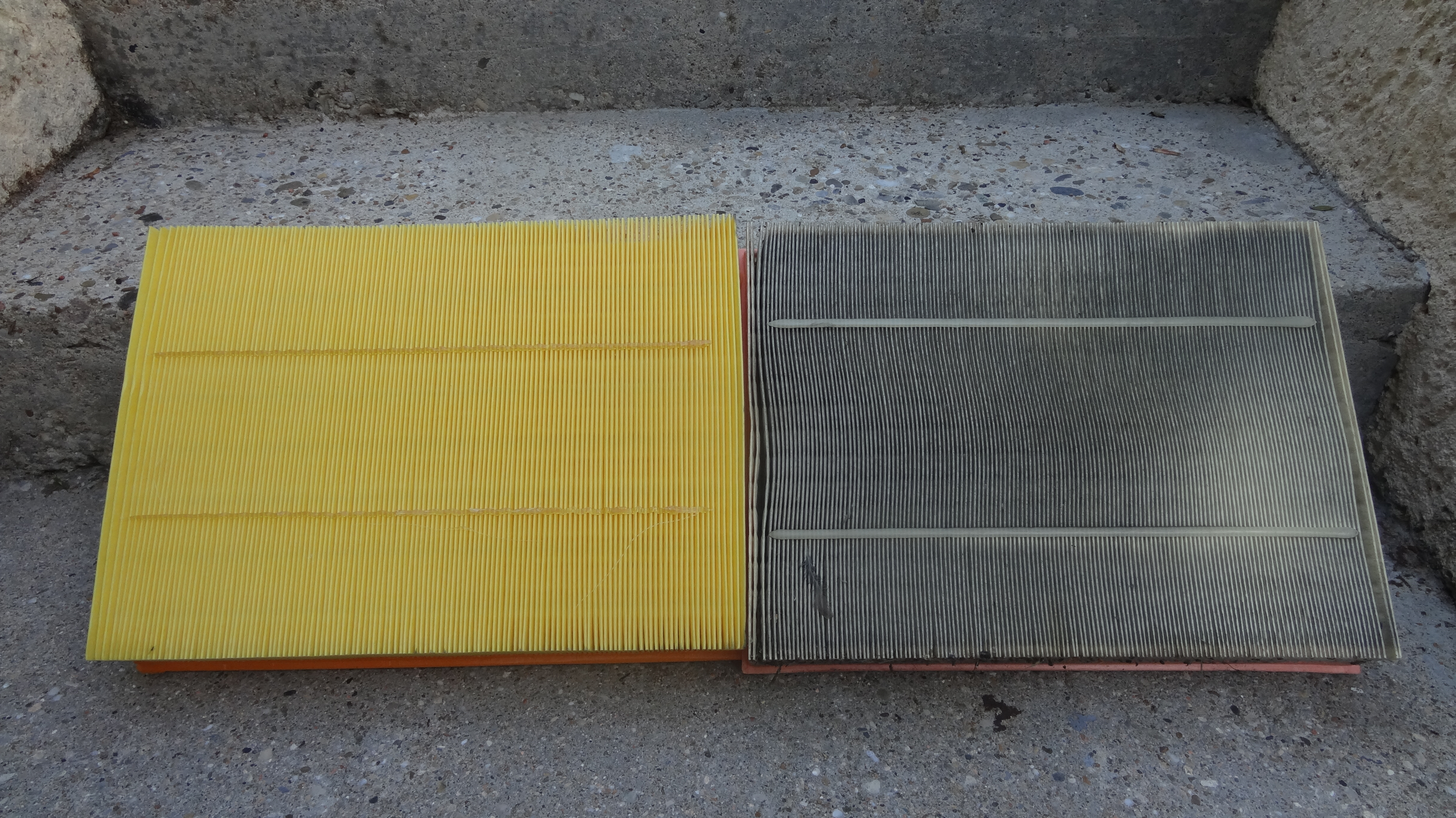

Petite devinette : Quel est le neuf ? :lol: :lol: :lol:
Photo 15 Ancien et nouveau filtres à air.JPG (5.9 Mio) Vu 7927 fois

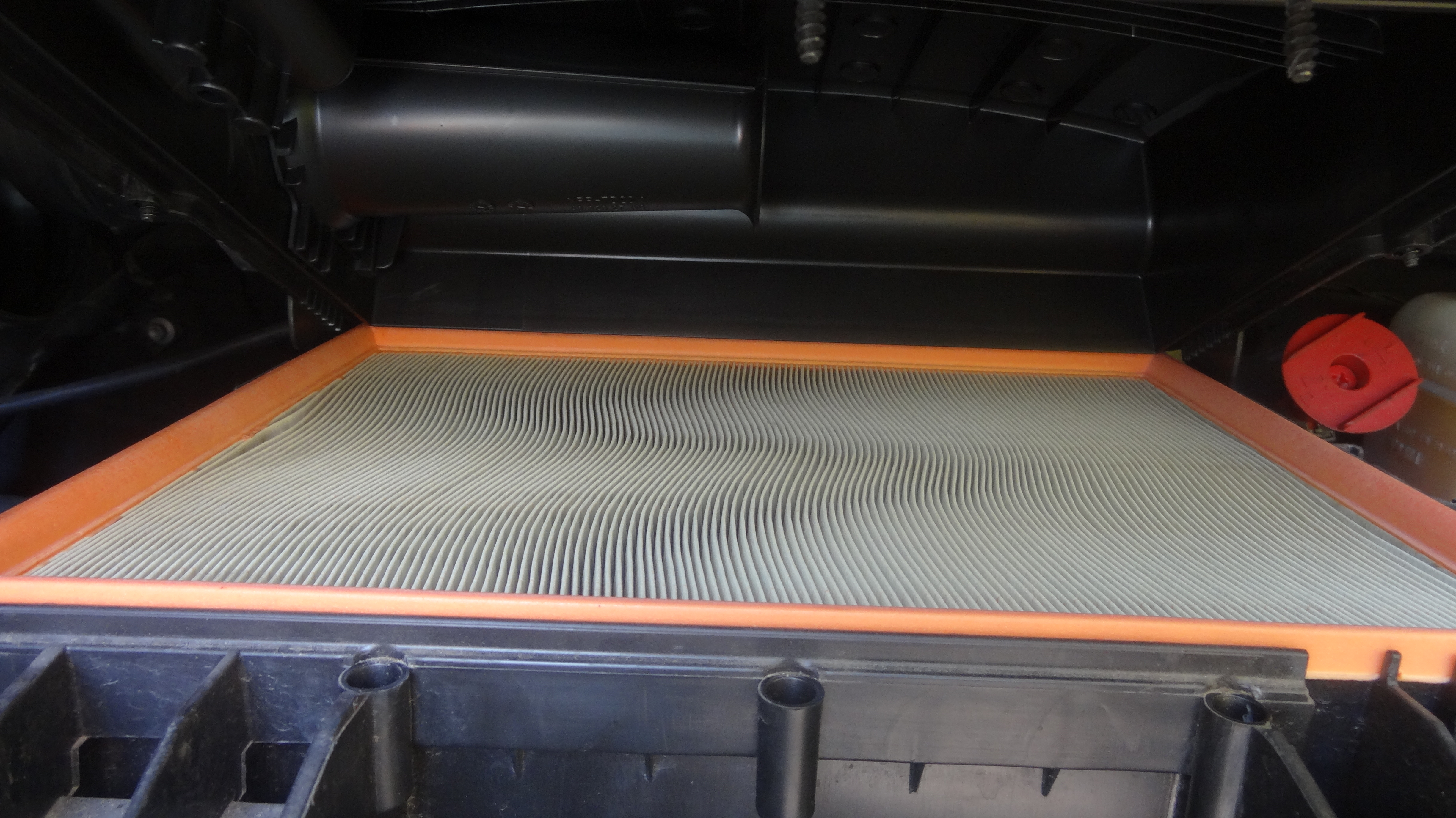

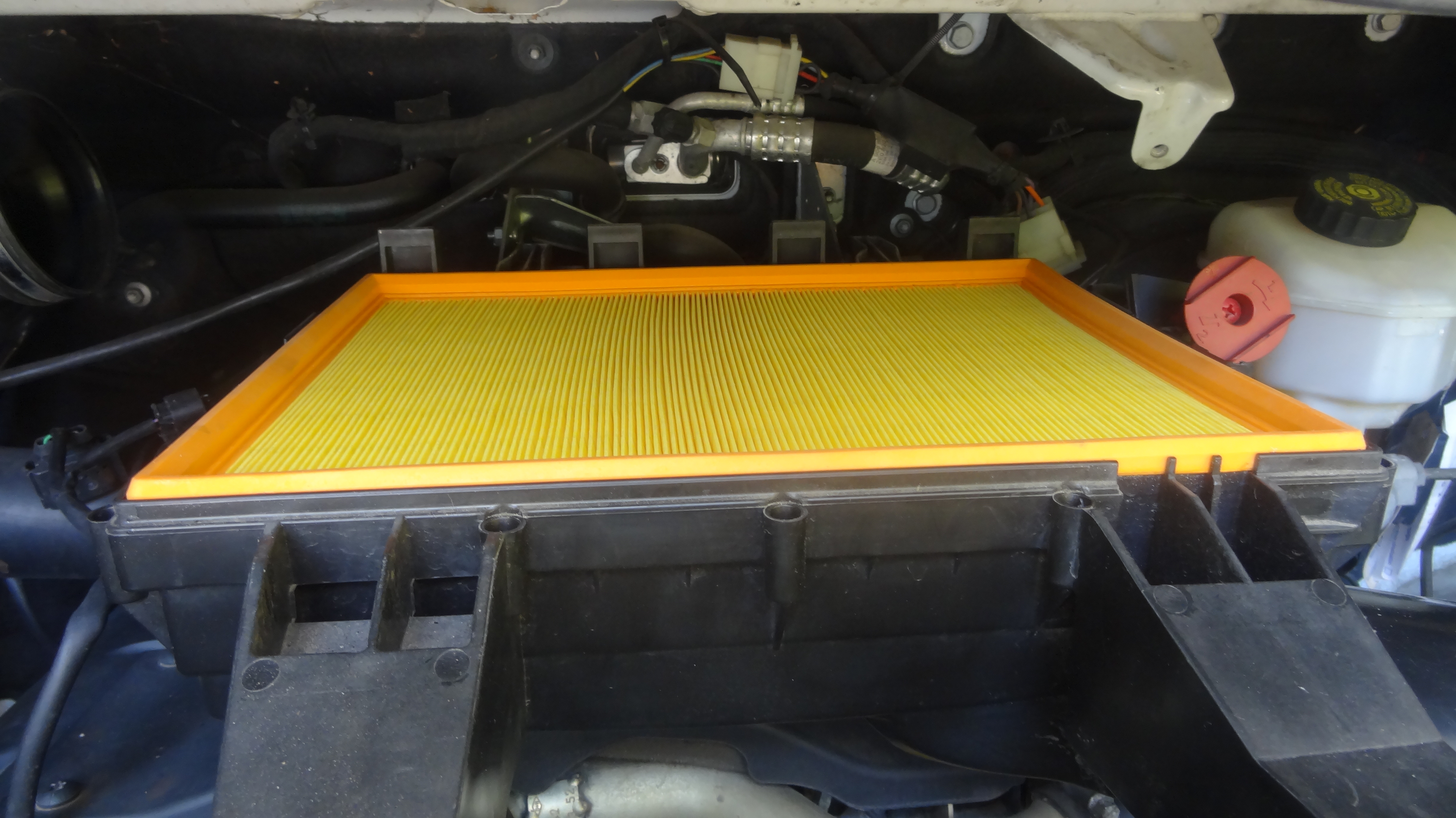

Mise en place du nouveau filtre à air.
Photo 16 Nouveau filtre à air en place.JPG (3.23 Mio) Vu 7927 fois

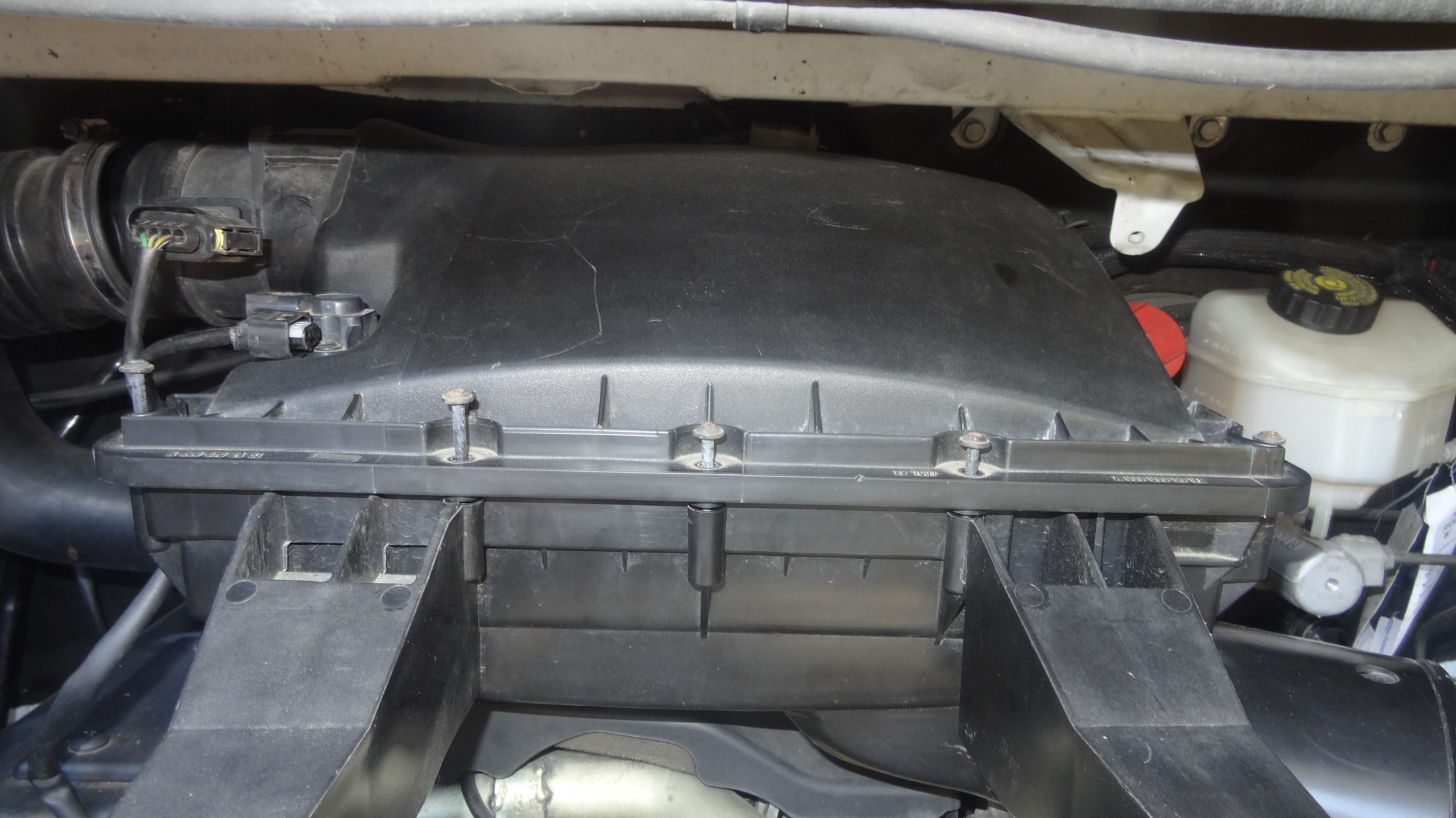

Et voici le travail achevé :
Photo 17 Couvercle de l'ensemble boîtier filtre à air remis en place et nettoyé.JPG
Photo 17 Couvercle de l'ensemble boîtier filtre à air remis en place et nettoyé.JPG (3.9 Mio) Vu 7927 fois
