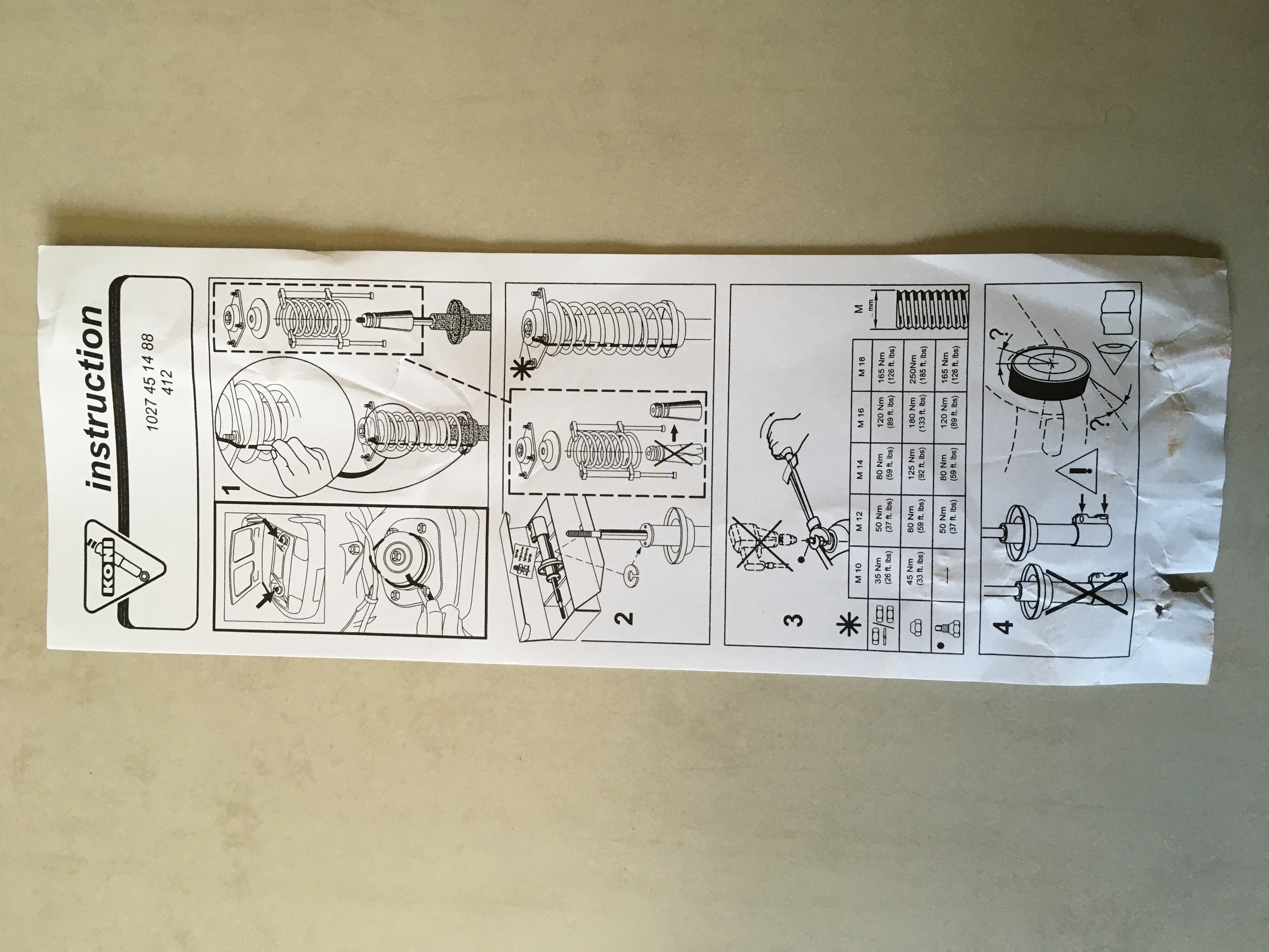

Je vous joins ce tutoriel en Pdf qui explique toutes les étapes pour le faire soi-même.
Il y a bien une documentation fournit par Koni qui est des plus succincte je vous laisse en juger....
Mon tuto ci dessous.
Tuto.pdf
(4.14 Mio) Téléchargé 507 fois
