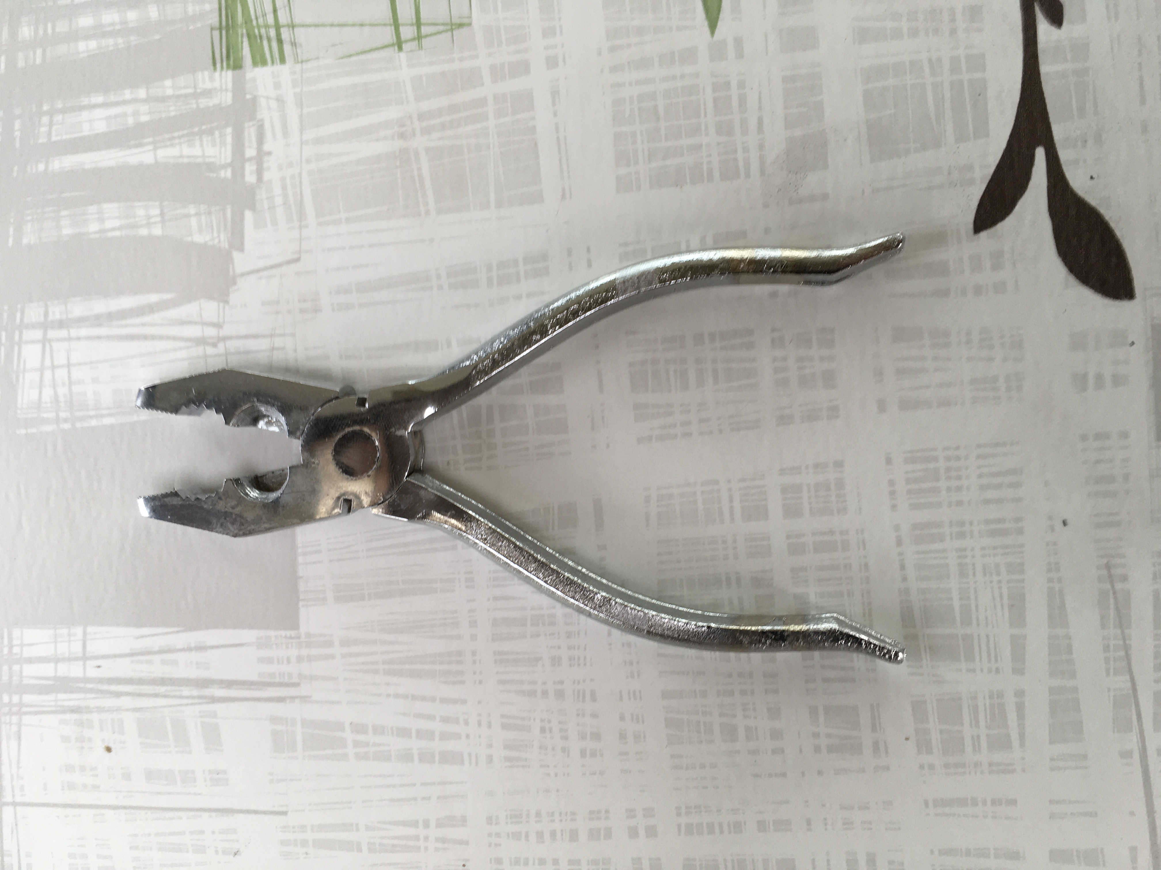

Il faut juste une petite pince universelle électrique ou une tenaille et une multiprise.

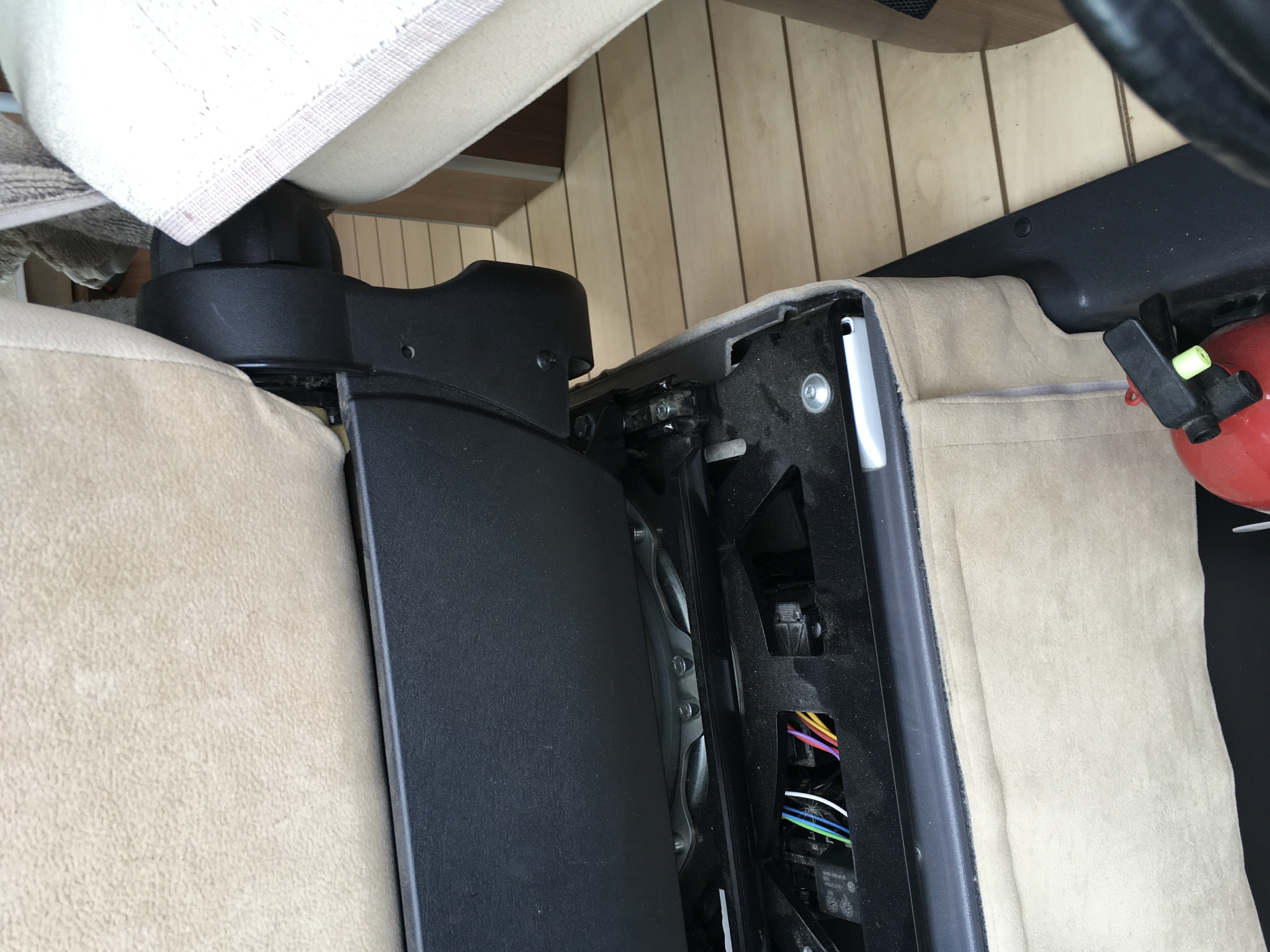

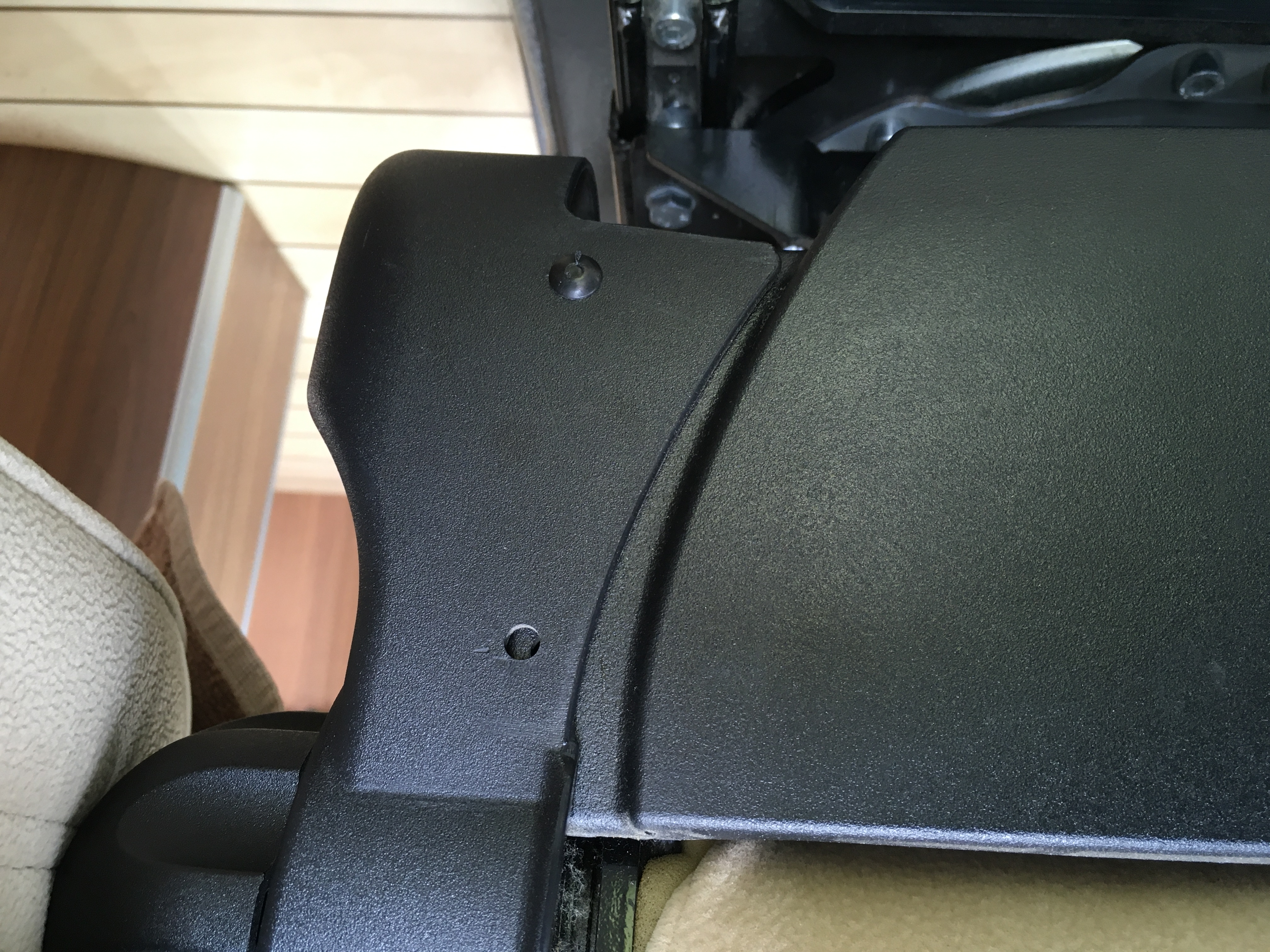

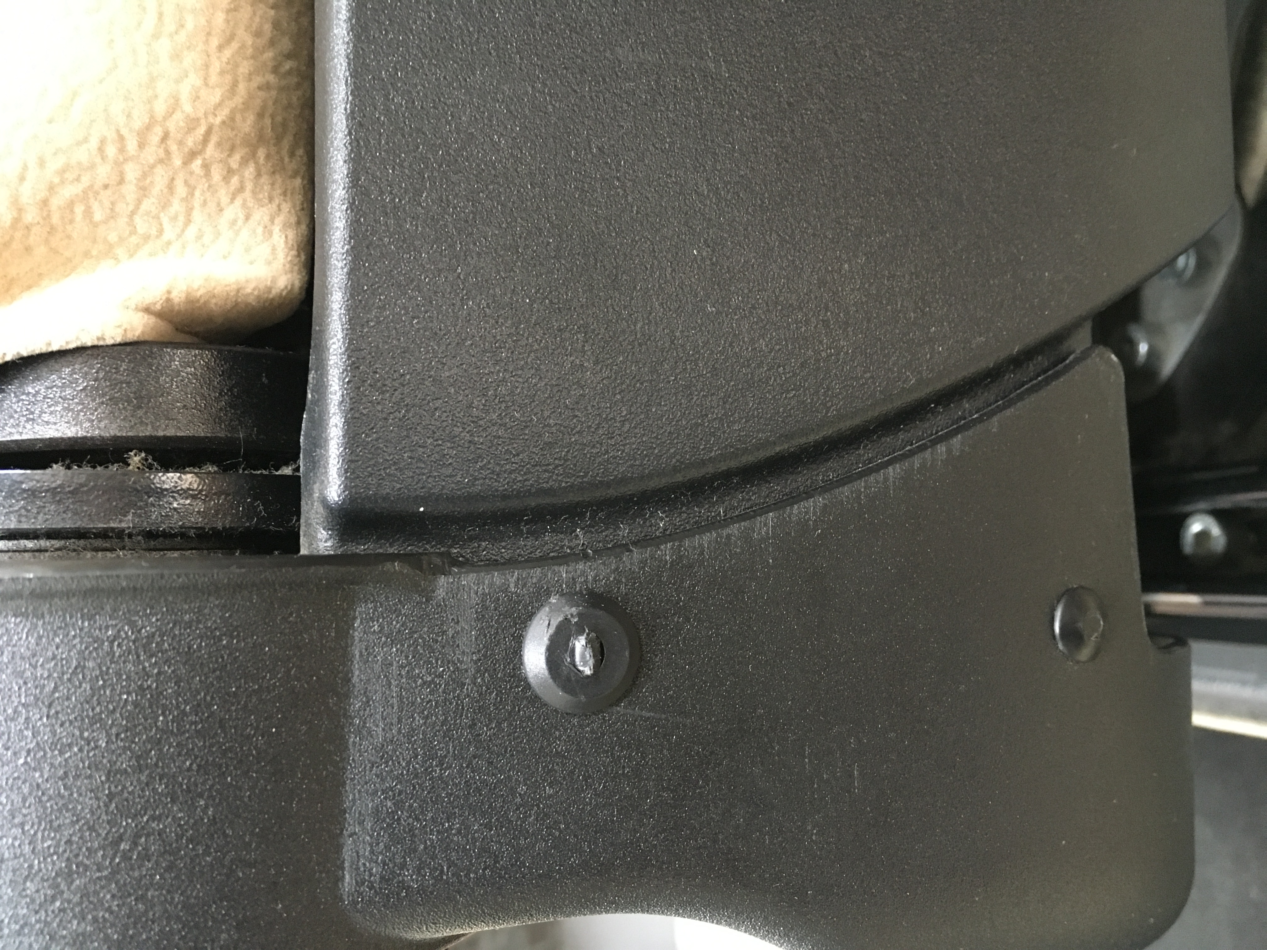

Le problème concrètement ressemble à cela:
le prob.jpeg (2.11 Mio) Vu 5221 fois
prob détaillé.jpeg (3.15 Mio) Vu 5221 fois

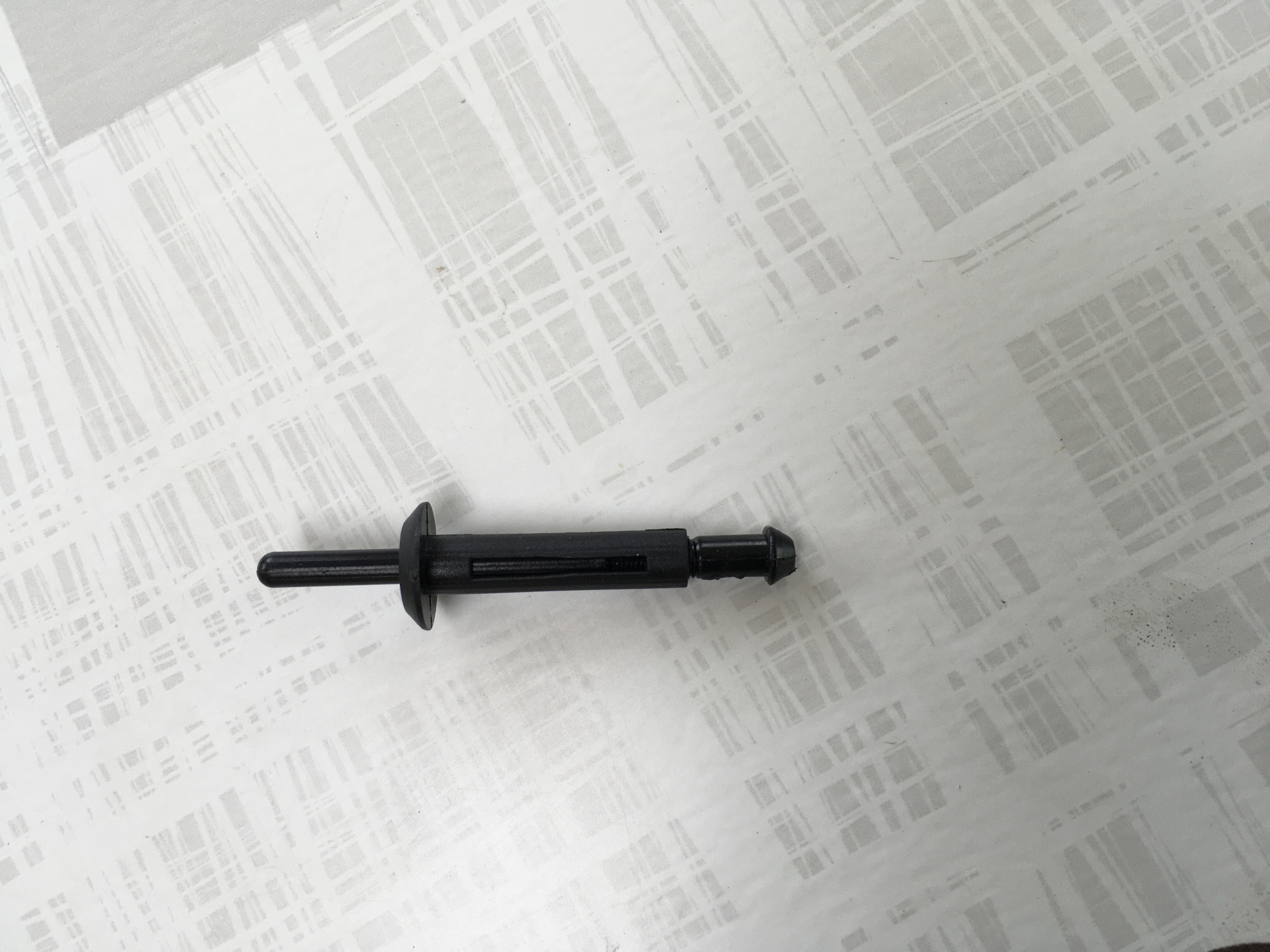

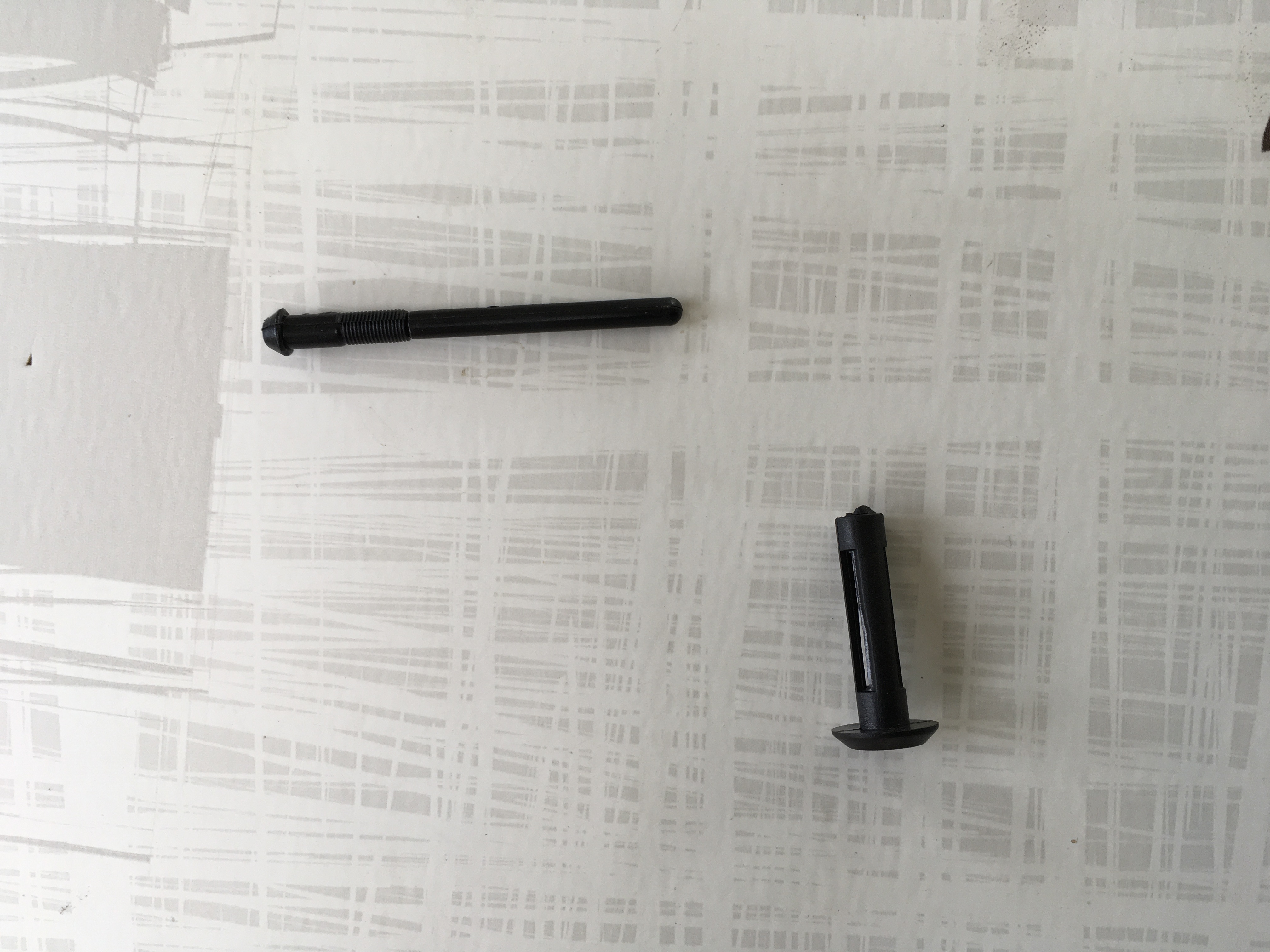

Les rivets en plastique de remplacement:
les pieces.jpeg (1.65 Mio) Vu 5221 fois
La course une fois comprimée reste courte et ne pose bien sur aucun problème avec le fonctionnement du siège.

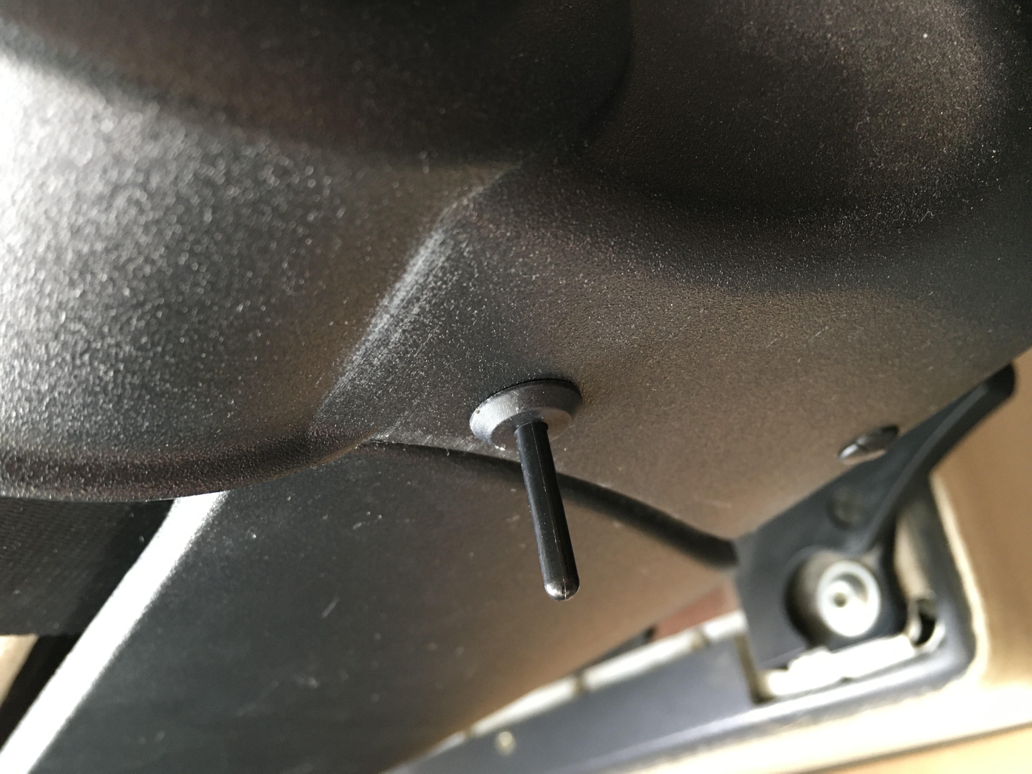

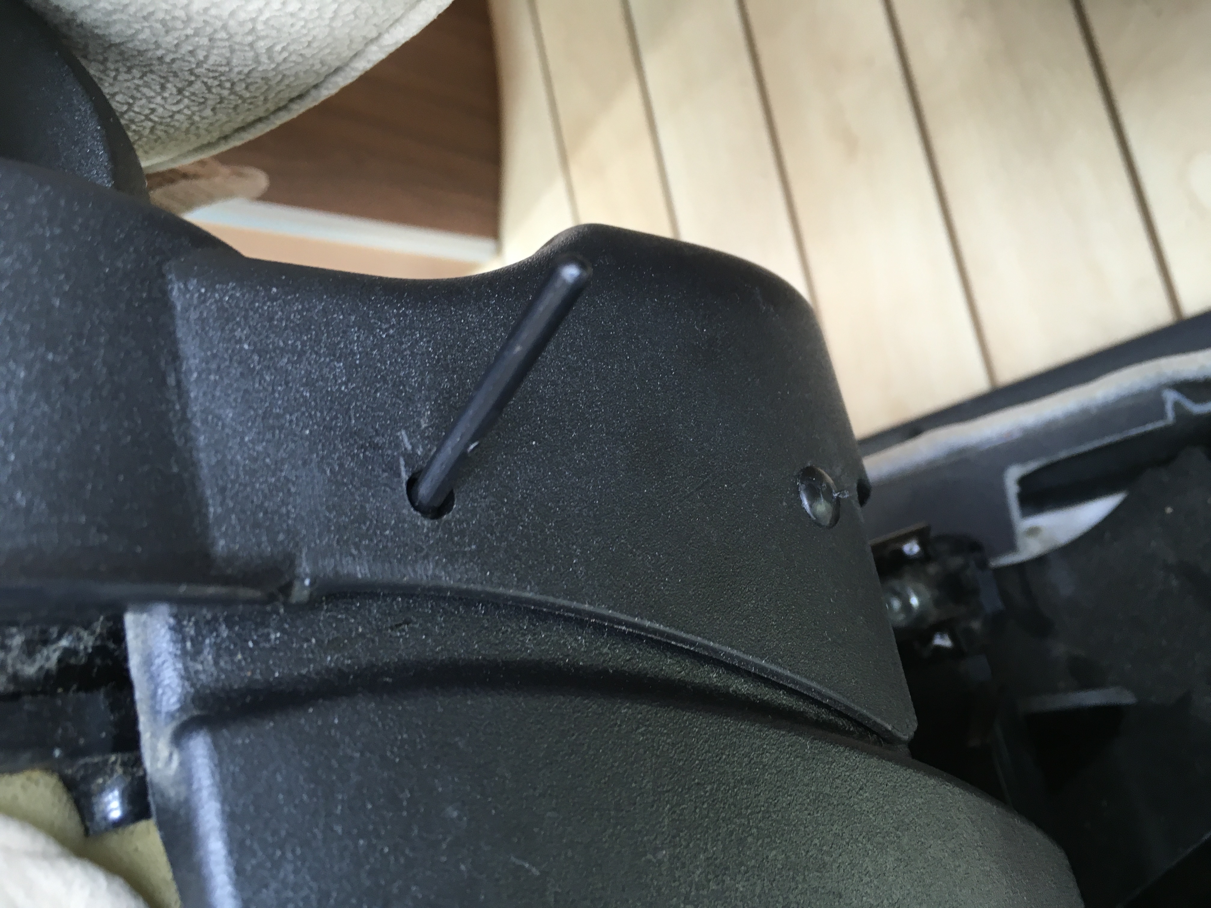

On glisse la tige en place:
tige en place.jpeg (2.17 Mio) Vu 5221 fois

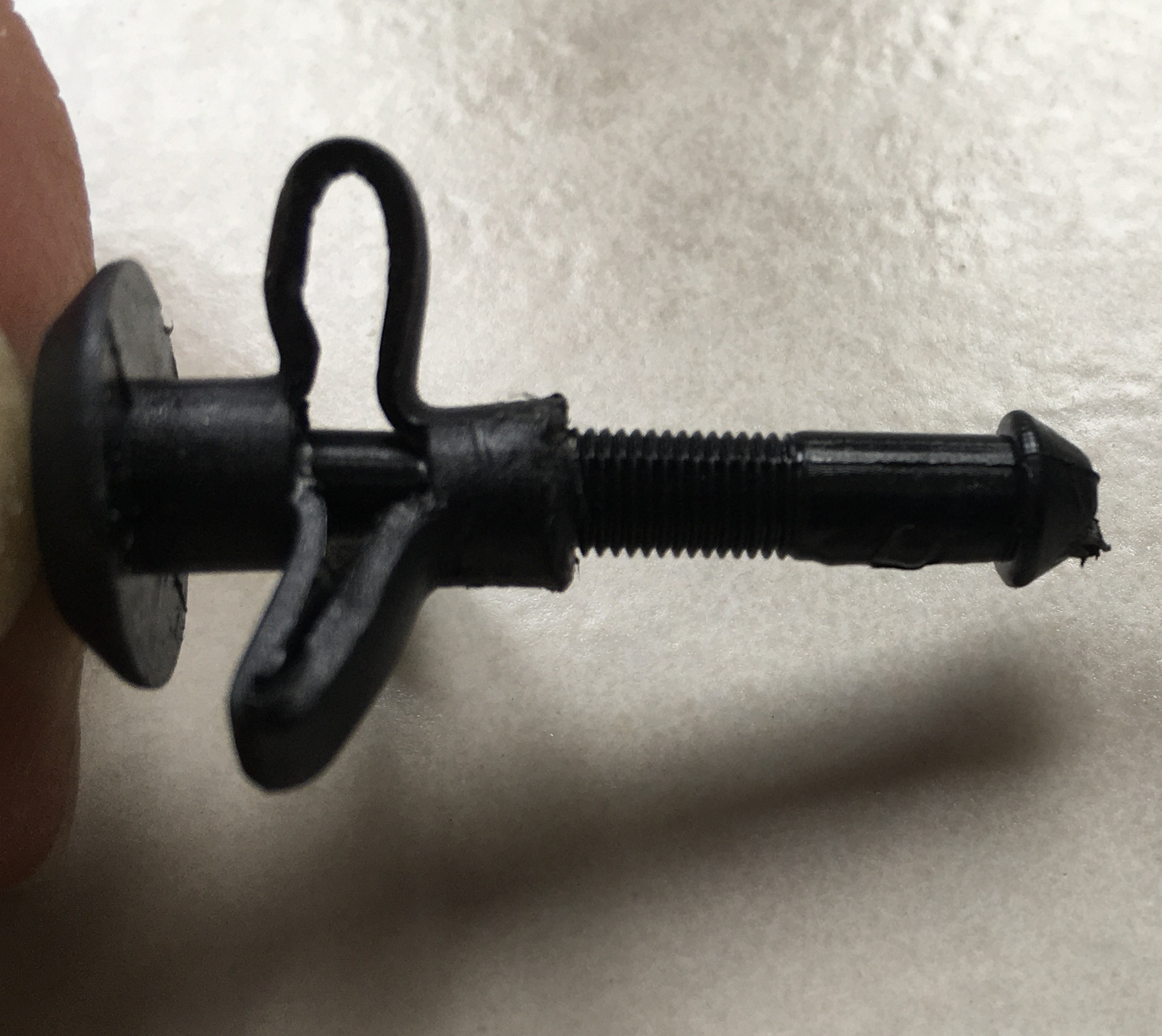

Puis, retirer la tige pour la réintroduire avec la cheville, les deux pièces pré-assemblées(comme deux photos plus haut).
pret en place.jpeg (2.06 Mio) Vu 5221 fois

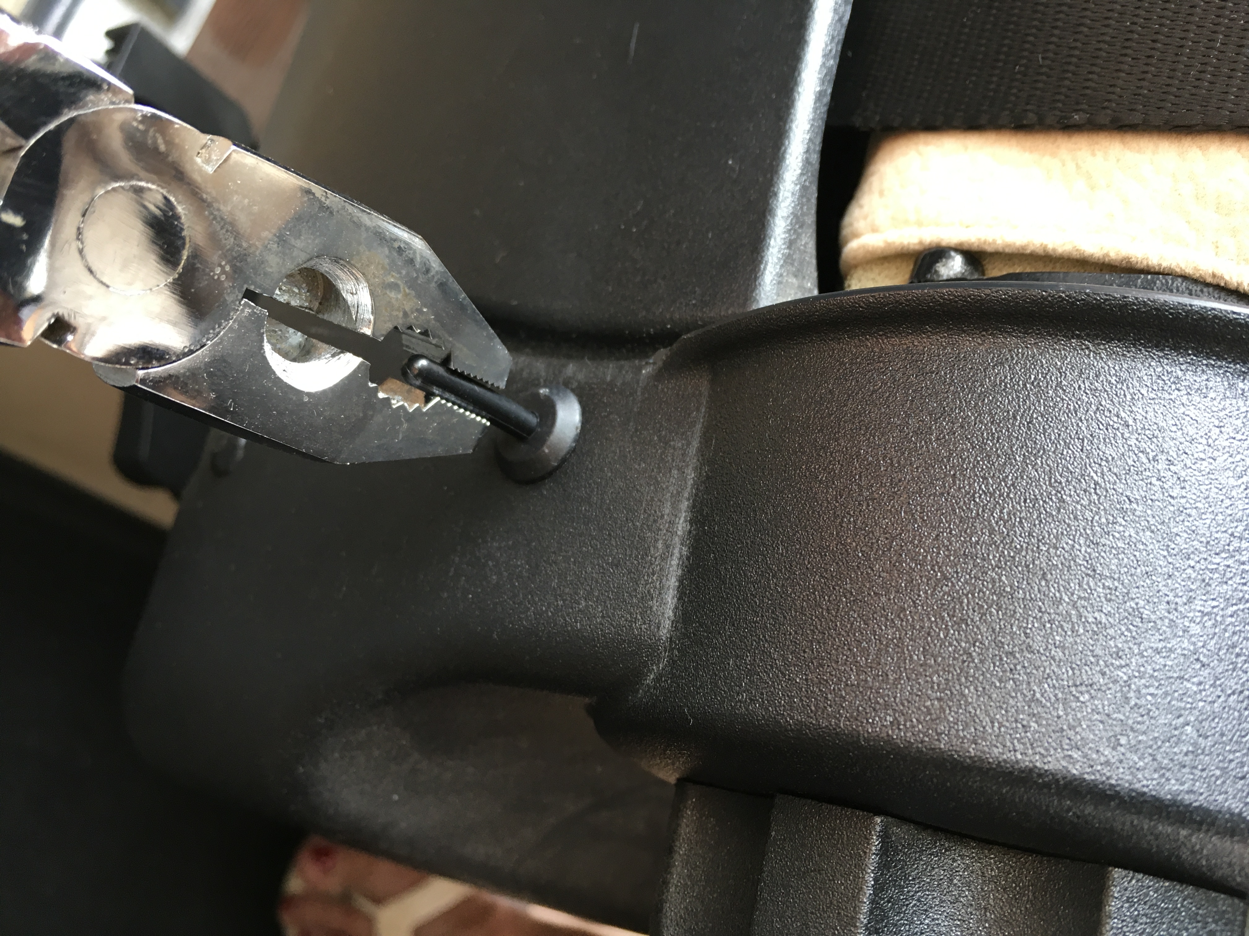

Poussez la tète de rivet à fond contre le plastique et tirer avec la pince la tige pour le comprimer.
tirer tige.jpeg (2.67 Mio) Vu 5221 fois
La tige finit par casser toute seule puis avec la partie coupante, de la pince, raboter le plastique qui dépasse, éventuellement un petit finition à la fraiseuse(pas fait sur ma photo).
Et voila le plastique refixé.
Simple, pas cher, et fonctionnel.

Oui c est pas très cher et compliqué mais passer la cheville peut être un peu difficile car il faut réaligner les plastiques parfaitement, sachant qu'elle rentre ou pouième près.
Sur la photo ou j ai comprimé la cheville on voit que le plastique a quelque peu souffert des tentatives de mise en place.
