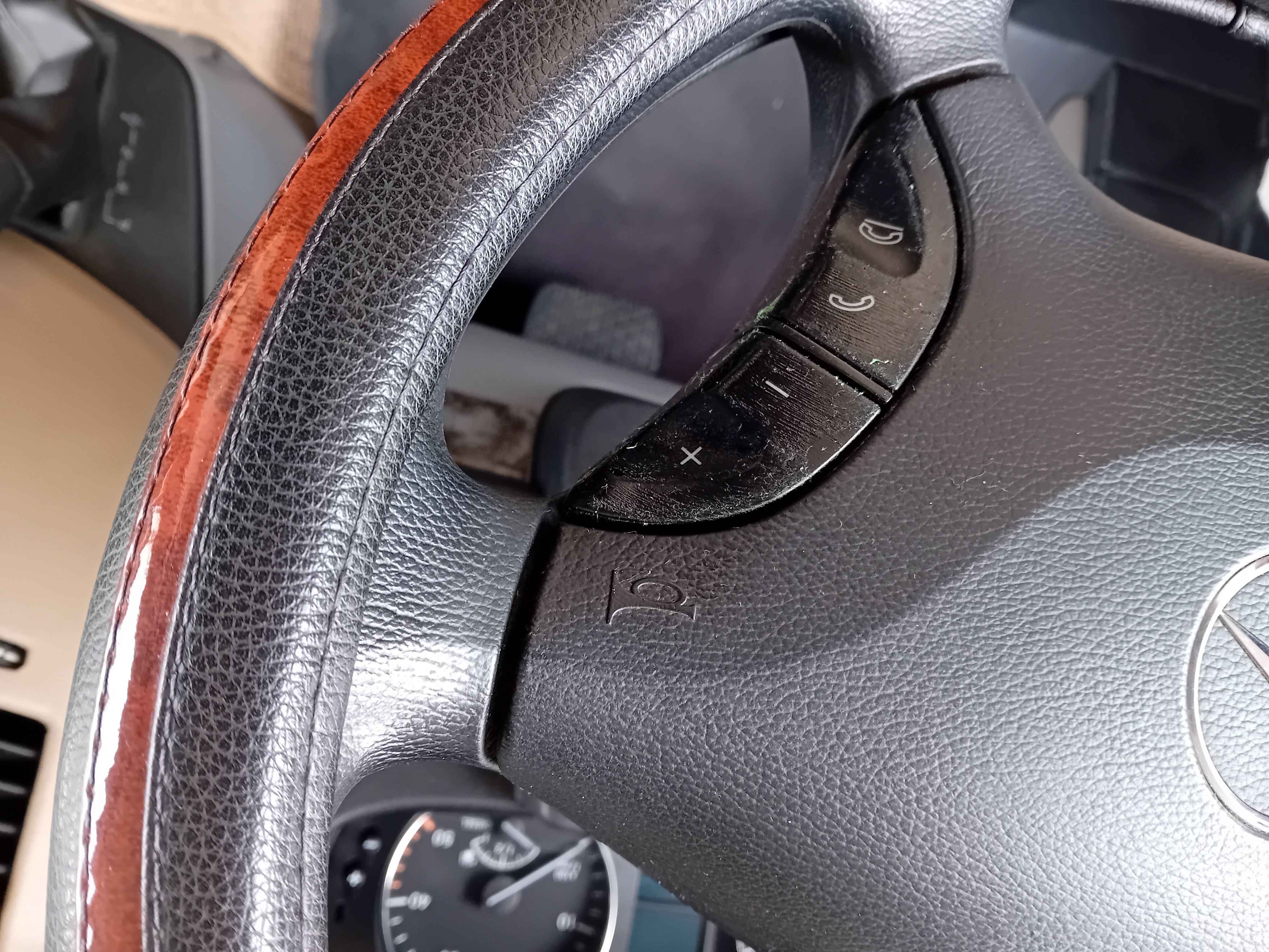

Nettoyage volant LVJ 850
Sur un Volant de Mercedes Sprinter
Comment enlever le poisseux sur les commandes au volant
Grand merci
Grand merci

Bonjour à tous.
C'est un problème bien connu, j'ai rendu le touché pus agréable en le vernissant.
Eh oh miracle! en 2023 MERCEDES a fait un rappel pour changement d'airbag, donc tout l'ensemble remis à neuf.
Pourquoi pas toi, voir peut être l'année de ton véhicule.
Affaire à suivre .
Bonne fin de journée.
Francis

J'ai nettoyé avec su nettoyant plastique intérieur

Hello ,
scalp aqua 03
Produit nickel , tu pulvérises tu laisses un peu tremper et tu essuies.
J’ai nettoyé un flipper de 1970 dans son jus , radical sans abîmer
Je m’en sert pour tout.
Voilà maintenant tu as l’embarras du choix
Olivier
scalp aqua 03
Olivier

Il m'avait été conseillé du nettoyant de verre de lunettes et effectivement un très bon résultat.
Malheureusement je n'ai rien trouvé pour remplacer l'huile de coude

Ma chère et tendre a tout éliminé avec une lingette imbibée que vous trouvez dans le commerce.
Erwan

Pour moi, les commandes de mon LVX850 de 2008 étaient elles aussi dans un état très poisseux...
Tout est devenu comme neuf en frottant avec une lingette imbibée d'alcool à 70 degrés !
Amicalement Gégé
Amicalement Gégé
