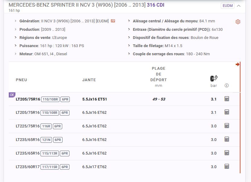

je n'ai pas réussi a trouver les chiffres pour le couple de serrage de mon mercedes 316 cdi ( 903 ) de 2003...
dans le doute j'ai mis 150 Nm , en général on met entre 120 , et 160 NM sur ce que j'ai pu voir sur d'autres fourgons mercedes ...
quelqu'un connait il le chiffre exact svp??

Mercedes recommande 180Nm pour les jantes Alu
Messages : 1851
Re: couople dde serrage roues en alliage mercedes 316 cdi
180 pour l'alu et 240 pour l'acier(roue de secours)

240 Nm sur les jantes acier me semble très exagéré !
On risque la casse des boulons et pour les desserrer.. Hic..
Je serre à 180/190 Nm sur mes jantes acier..
Et ce depuis + de 30 ans sur mes roues de 16 pouces et ce en 5,3 t
( divers camping-cars.., environ 300.00 kms parcourus sur toutes sortes de routes dont certaines très pourries)

merci a vous , je vais mettre 180 Nm vu l'unanimitéé ! ;-)
cciao
Messages : 1851
Re: couple de serrage roues en alliage mercedes 316 cdi
identique sur les sprinter depuis 2006
