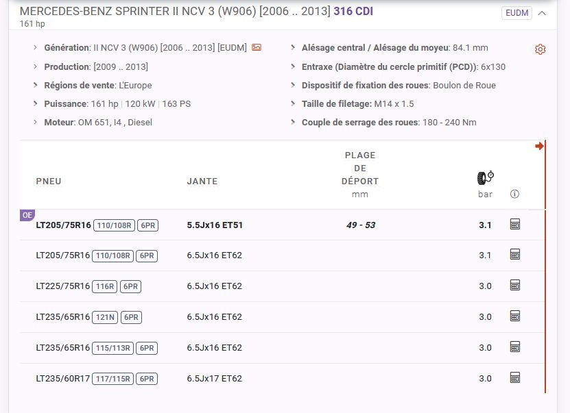

je n'ai pas réussi a trouver les chiffres pour le couple de serrage de mon mercedes 316 cdi ( 903 ) de 2003...
dans le doute j'ai mis 150 Nm , en général on met entre 120 , et 160 NM sur ce que j'ai pu voir sur d'autres fourgons mercedes ...
quelqu'un connait il le chiffre exact svp??

Mercedes recommande 180Nm pour les jantes Alu

180 pour l'alu et 240 pour l'acier(roue de secours)

240 Nm sur les jantes acier me semble très exagéré !
On risque la casse des boulons et pour les desserrer.. Hic..
Je serre à 180/190 Nm sur mes jantes acier..
Et ce depuis + de 30 ans sur mes roues de 16 pouces et ce en 5,3 t
( divers camping-cars.., environ 300.00 kms parcourus sur toutes sortes de routes dont certaines très pourries)

merci a vous , je vais mettre 180 Nm vu l'unanimitéé ! ;-)

identique sur les sprinter depuis 2006
