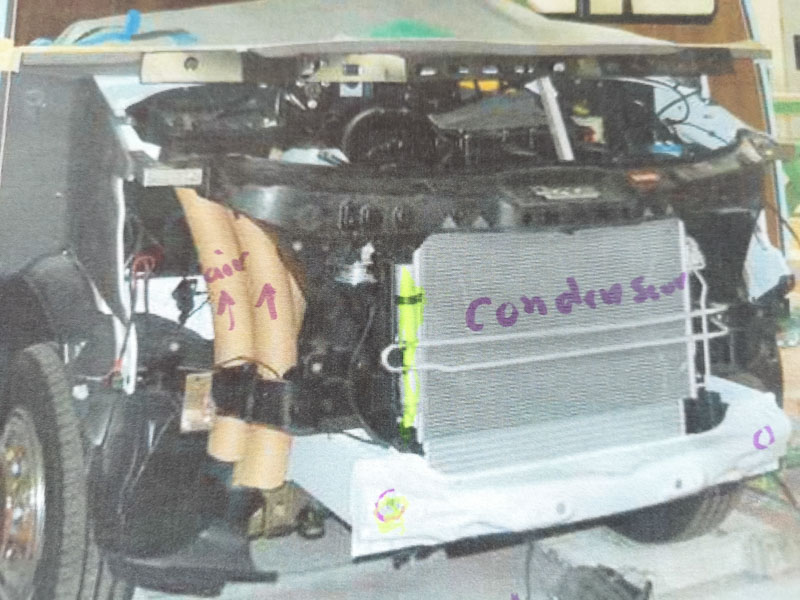

J’espère que vous allez bien malgré la chaleur. J’ai entrepris de démonter la boîte à air du Mercedes V6 de mon RX8. Je n’ai réussi à sortir la boîte à air. Il n’y a pas assez de hauteur dans le compartiment moteur.
Je suppose que pour avoir un meilleur accès, il faut démonter la barre de renfort devant le compartiment moteur ainsi que la partie au dessus du pare choc.
Est-ce que quelqu’un permis à un tuto por réaliser cette opération. Merci d’avance.

Qu' entends tu par boîte à air"?
Là où il y a le filtre à air moteur ?
OU
Là où il y a le filtre d'habitacle ?

Que fait donc cette roue de secours ici????
Re: Démontage partie avant RX8
Posté : dim. 16 août 2026, 01:11
par kerozal
He picorette..
Ou vois-tu une roue de secours sur mes photos ?
C'est la roue AV droit du porteur que tu vois..
Non mais...

Je voulais dire la boîte noire dans laquelle se trouve le filtre à air. Quand je veux la sortir du compartiment moteur la barre noire qui se trouve devant m’empêche de la sortir.
On peut démontrer cette barre sur laquelle se trouve la serrure de blocage du capot. Ça permettrait d’avoir un bon accessoire au moteur.
Yann44

Il faut peut-être enlever le couvercle du filtre pour dégager de l'espace

Jean-Louis a fait un petit tuto:
viewtopic.php?f=88&t=7034

Sur mon RX dès le premier entretien il a été pratiqué une petite modification bien pratique :
Mon mécano a meulé avec un Dremel ou équivalent la partie plastique noire face / à droite du boîtier contenant le filtre à air... (diminuant la hauteur de la lèvre)
Ceci permet de sortir facilement ce boîtier et ensuite d'intervenir sur les vis du couvercle pour remplacer le filtre à air.. :-)
... Ou avoir accès aux valves de climatisation se trouvant derrière... etc etc...
On y voit clair sur le moteur
Quoique que l'on fasse sur ce moteur (filtre à Gasoil, vanne EGR etc) il faut retirer ce foutu boîtier de filtre à air..
Très pratique la modif qui a été faite sur mon CC ;-)

Merci pour toute les informations.
