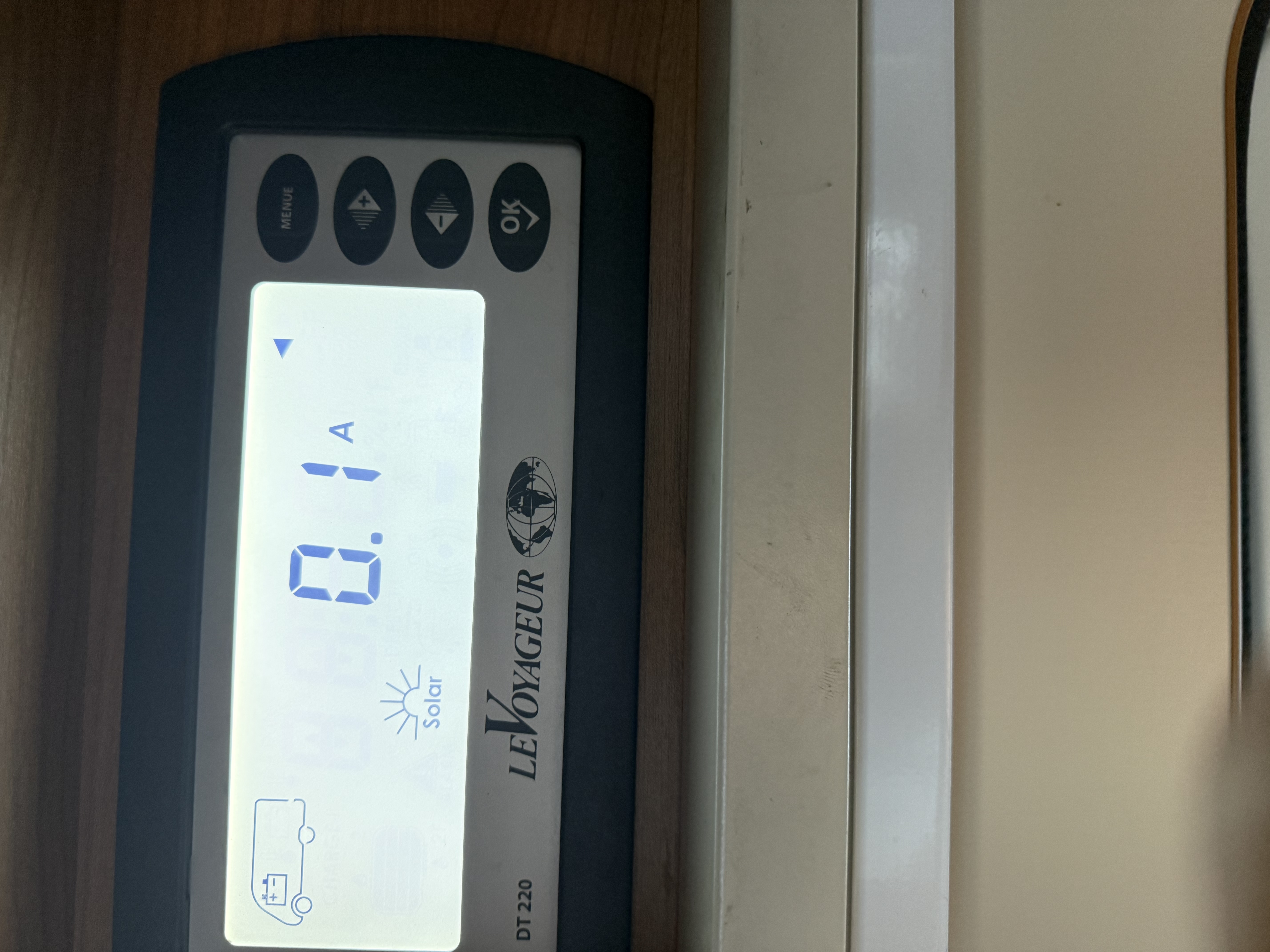

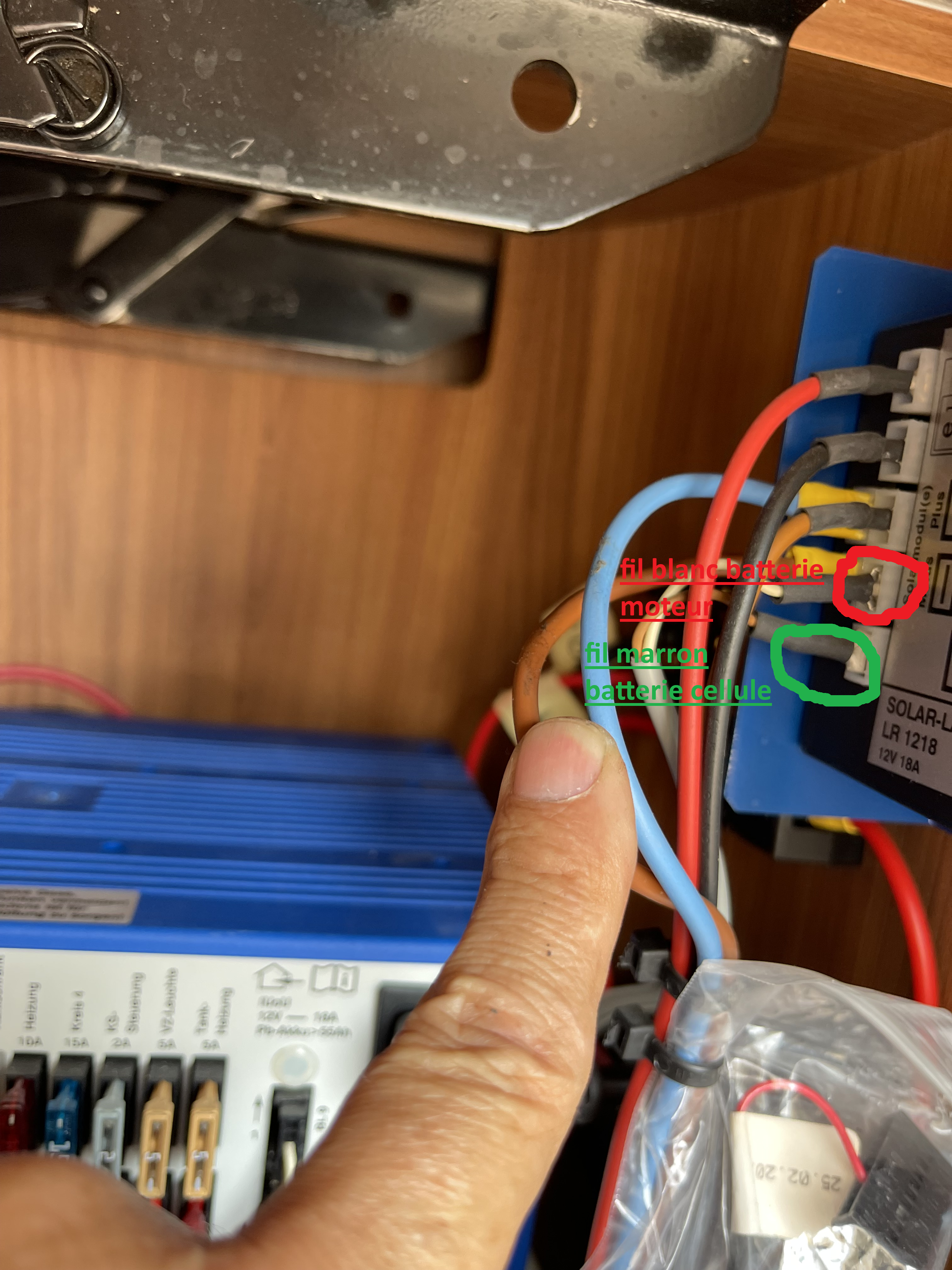

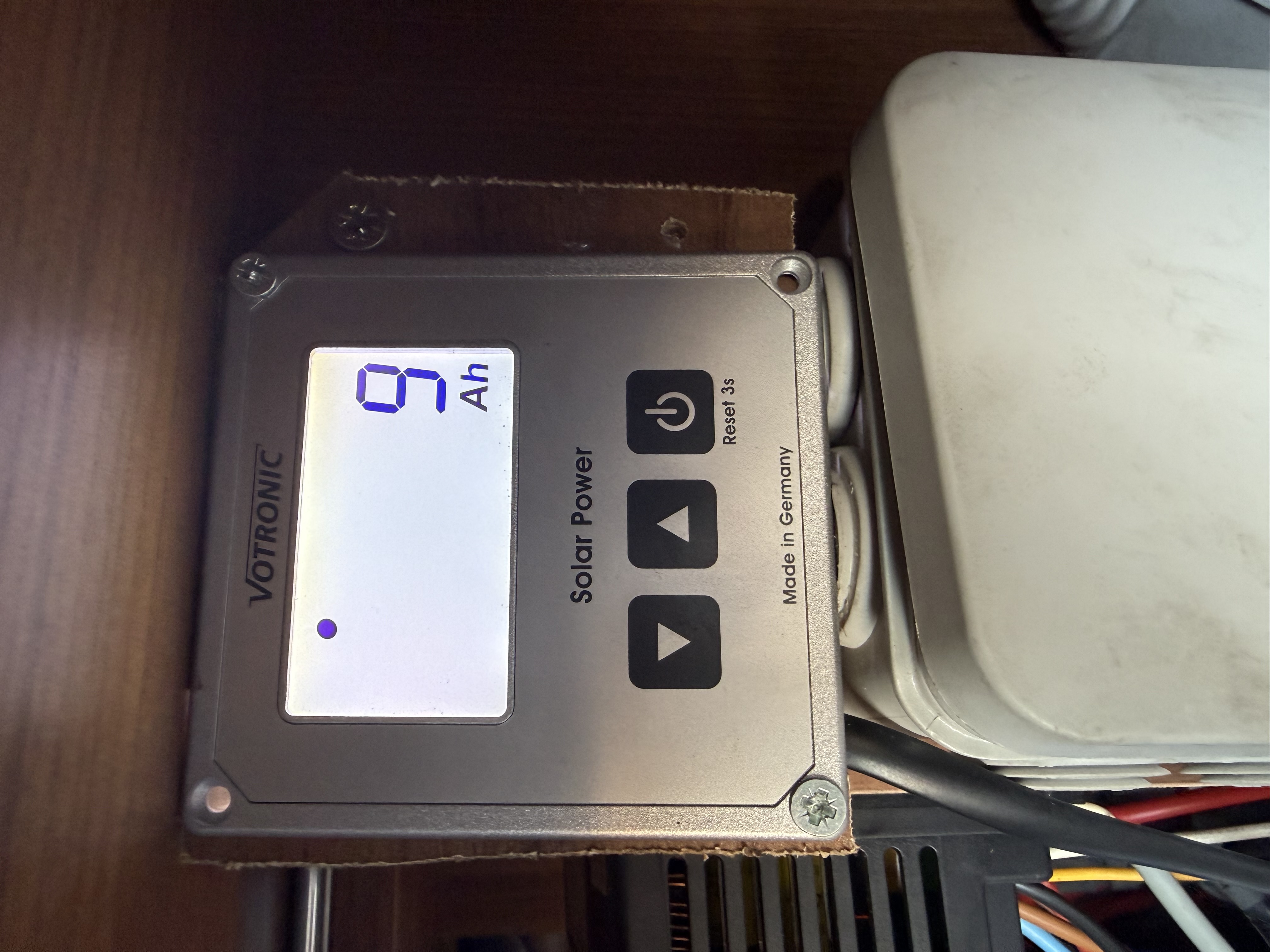

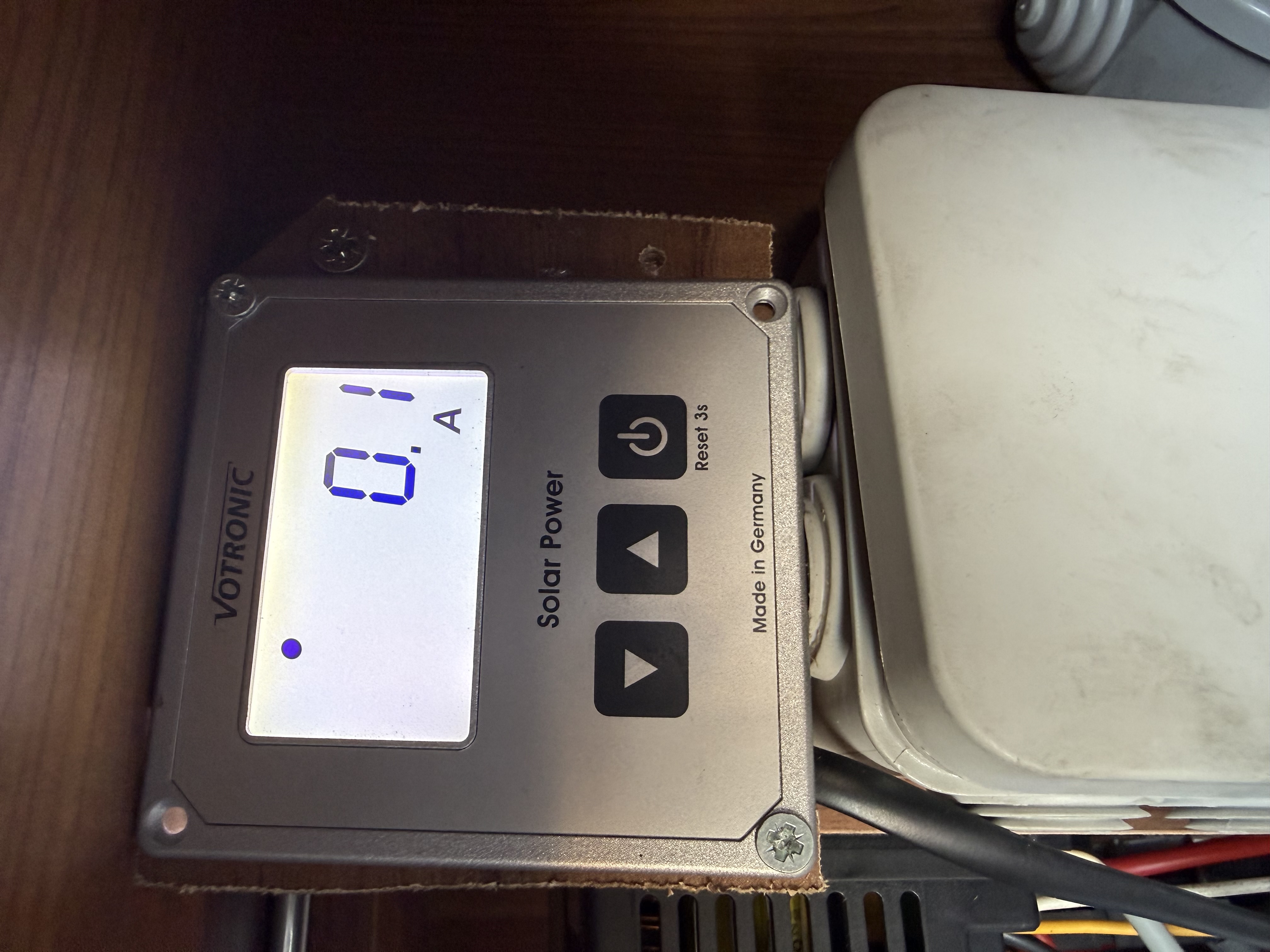

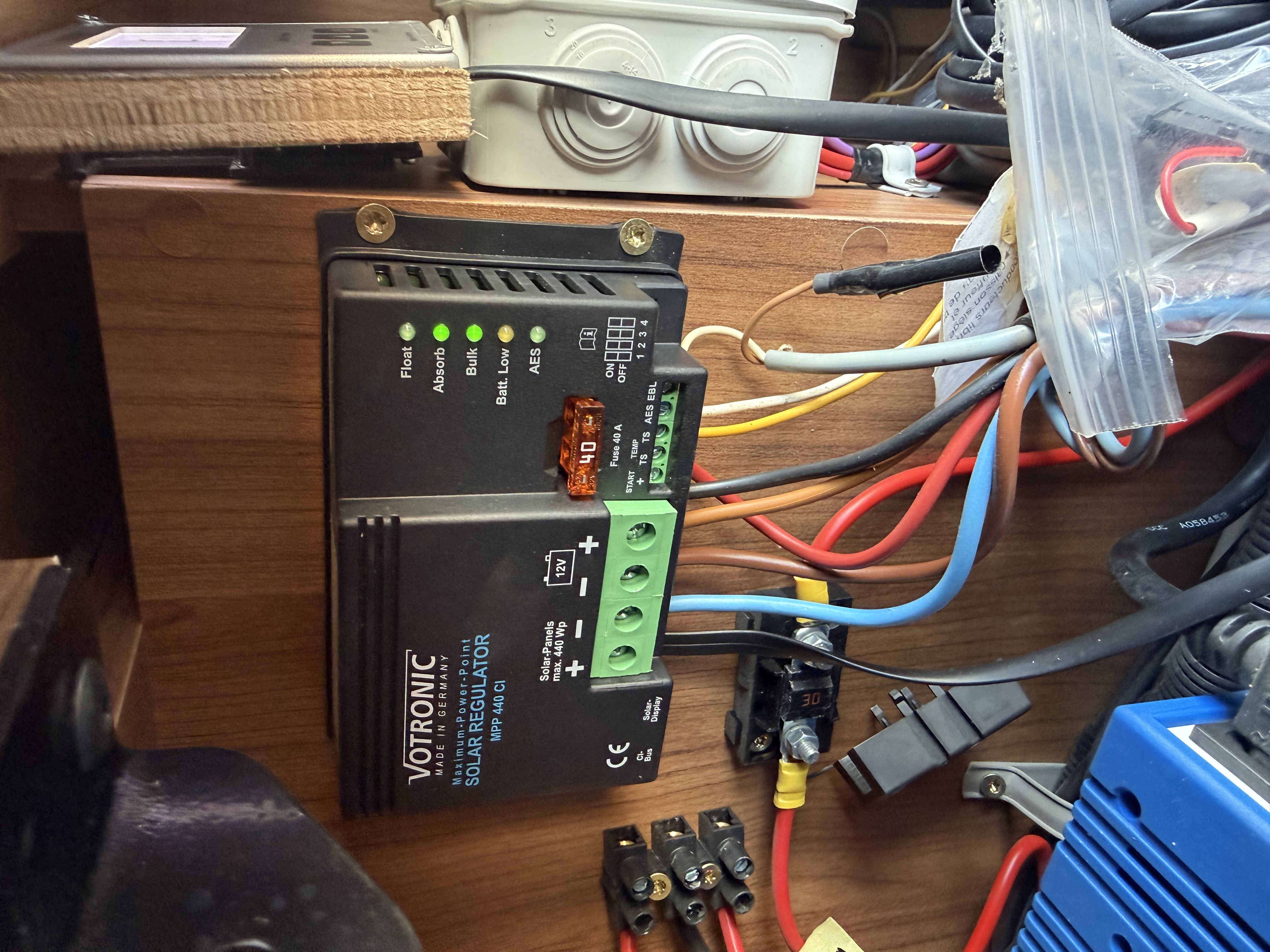

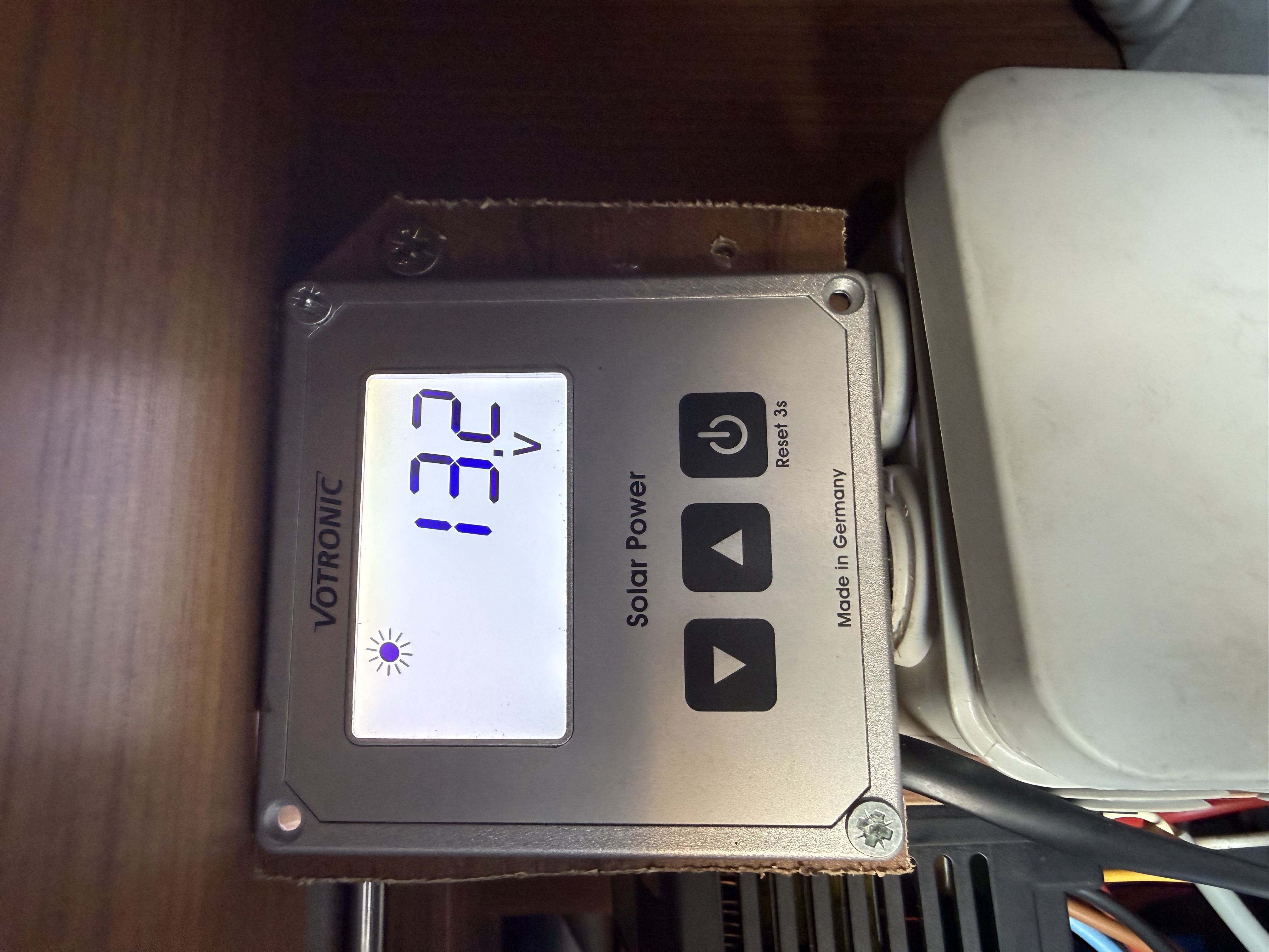

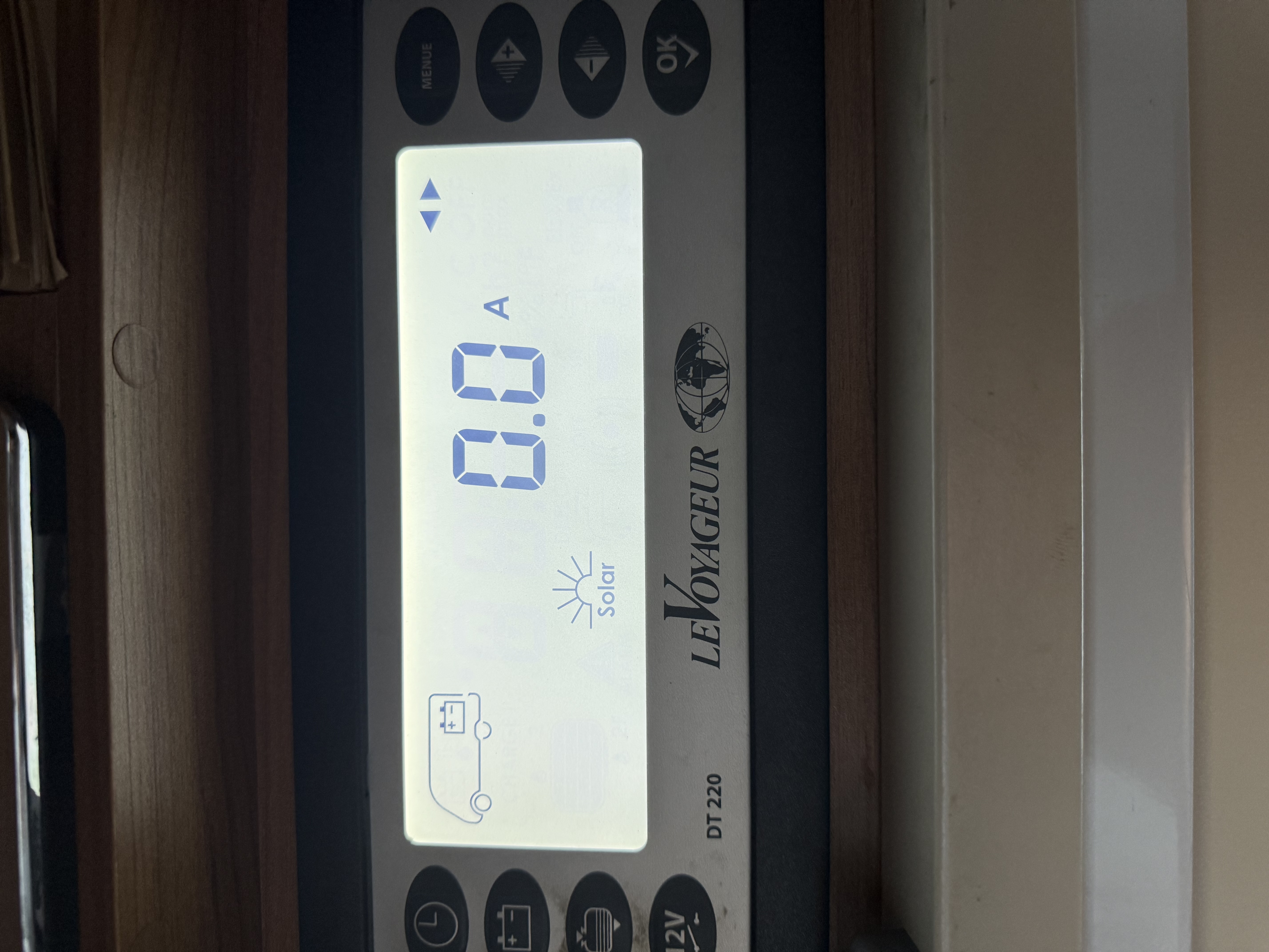

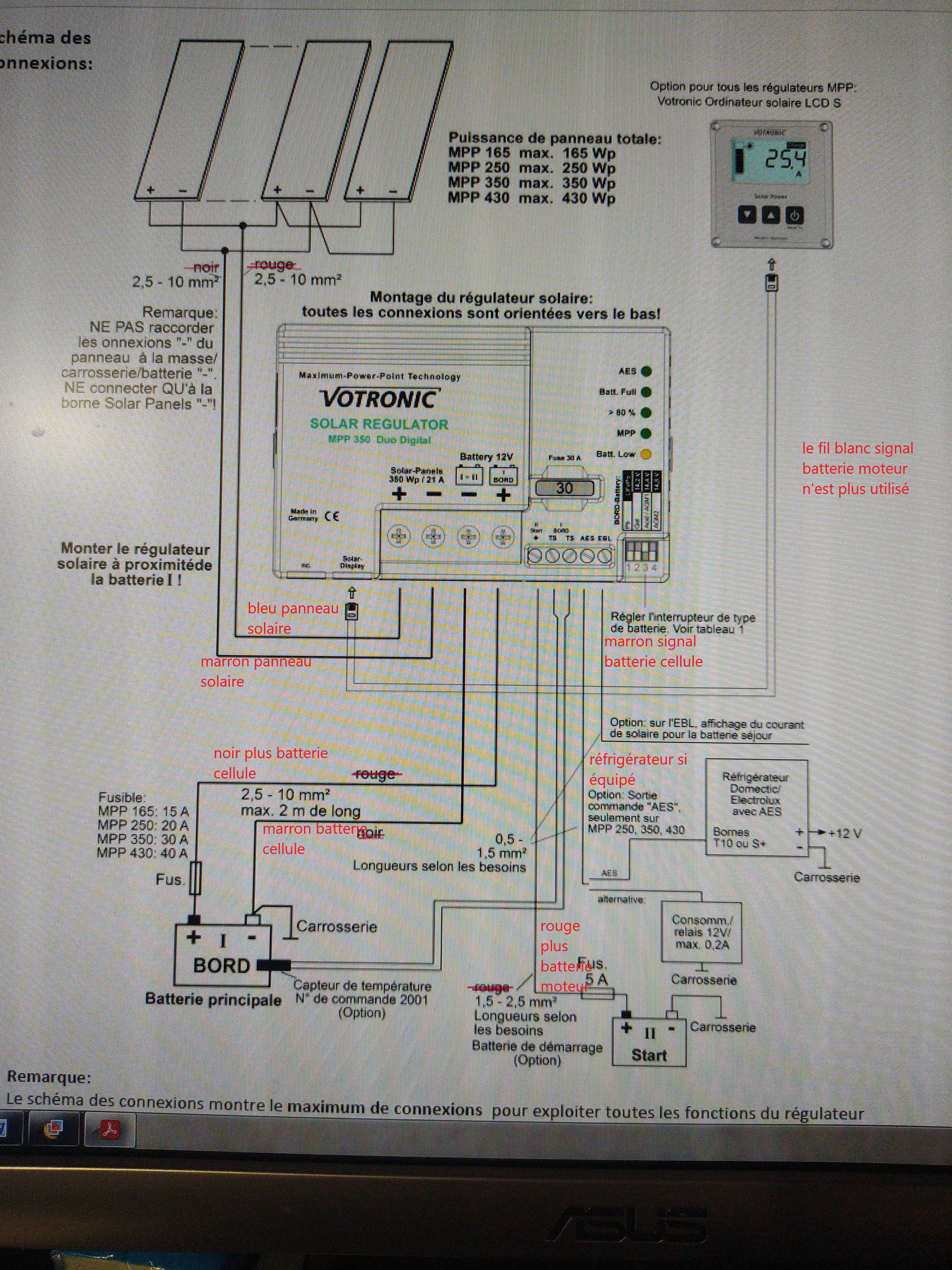

Bonjour . Je mets ce message ici car en message privé je ne peux pas mettre de photos .C est normal ? Donc je pense que Glem pourra me répondre car c est toi qui m’a aider pour le montage . Voilà mon soucis . Au niveau du dt220 la charge solaire ne fonctionne pas sur la batterie cellule mais sur la batterie porteur , pourtant il me semble que lorsque j’ai fait le montage et changé le régulateur car celui d’origine n’étant pas assez puissant j ai monté suite à tes conseil un votronic ( voir photos ) et il me semble , je peux me tromper que tu m’avais dit que je n aurais plus la charge sur la batterie porteur , vu ce que me marque le dt220 ça serait le contraire .je mets en photos le dT , le votronic et le contrôleur du votronic qui était une option que j ai mis . Merci pour ta réponse Peux tu m’aiguiller stp .

a la vue des photos:
tu as pris le fil blanc(batterie porteur) au lieu du fil marron (batterie cellule) sur l' emplacement EBL.
donc à modifier et tout rentrera dans l' ordre

Je me disais aussi , c est pas normal , donc mes panneaux solaires ne rechargeaient pas la batterie cellule. Ou c est juste une inversion sur le contrôle batterie du dt . Merci Glem . heureusement que tu es là 😃
Thierry34meze
Messages : 2822
Re: Charge solaire DT 220
c'est juste pour l' information au tableau dt220
les batteries cellule et moteur sont rechargées( la charge sur la batterie moteur est limitée 1A )

"P'tite" question, ton compteur solaire carré Votronic sur lequel est inscrit Solar Power et que tu as installé en complément du panneau de contrôle DT220 te donne t'il des Infos sur ta batterie moteur ou bien cellule ?

Bonjour J Louis . Il affiche la production solaire ( W,A,V ) l’état de charge de la batterie cellule , il ne contrôle que celle ci . Je crois que c est ça .

Compte tenu qu'avec ce régulateur solaire VOTRONIC celui-ci ne permet plus l'affichage de la batterie moteur sur le panneau de contrôle DT220 ainsi que cela l'était avec le régulateur d'origine du fait que le câblage sur l'EBL n'est pas prévu pour ce faire, tu aurais pu sans doute utiliser ton compteur solaire pour la batterie du porteur.
notre ami GLEM nous précisera si cela est possible.

J y ai penser . Mais la position du branchement sur le régulateur est spécifique et vu mes compétences en électricité ne ne suis pas aller plus loins dans cette réflection et je n ai jamais posé la question à notre ami Glem . Apres je pense que si c’était possible il me l’aurait dit .
