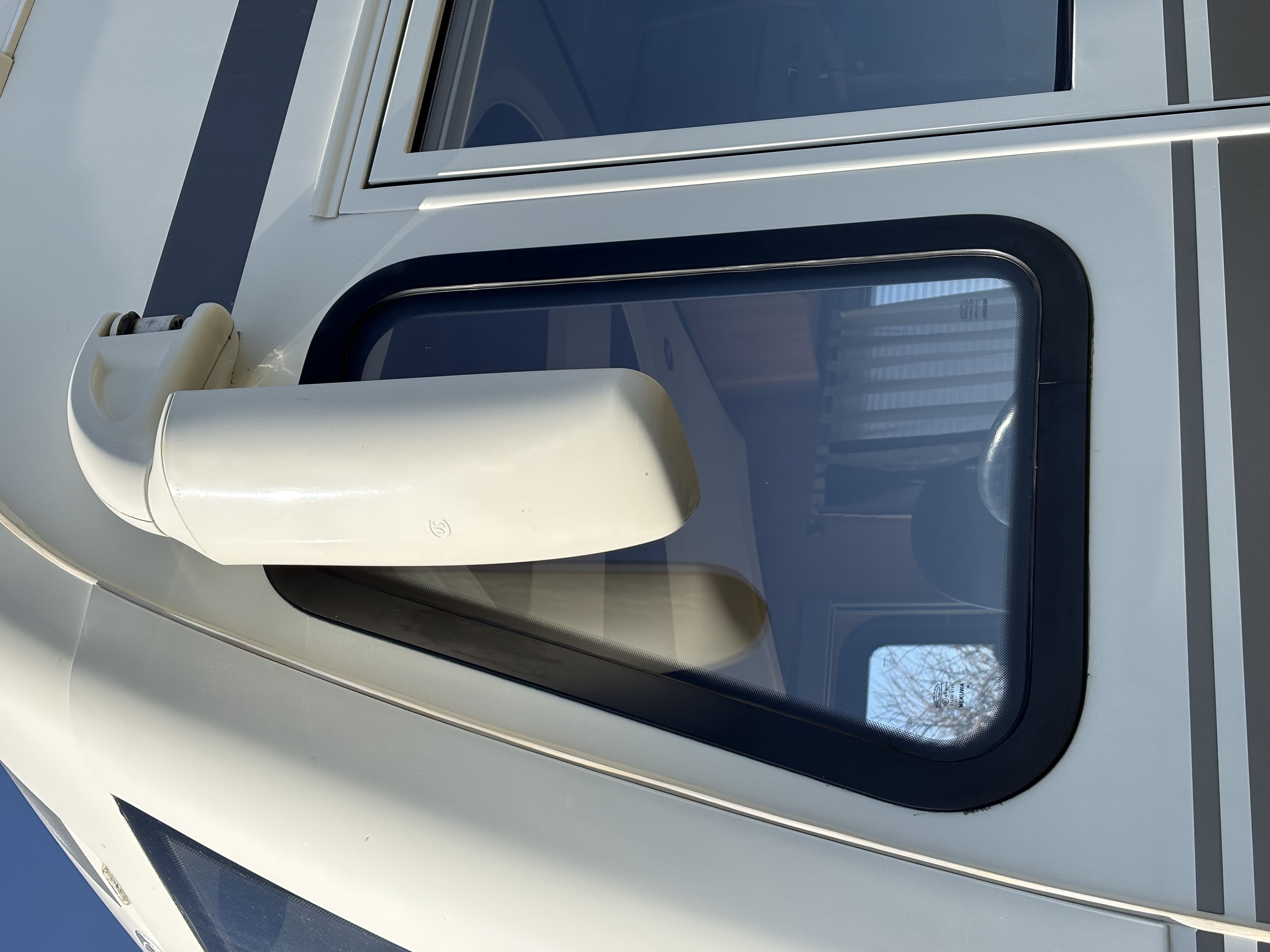

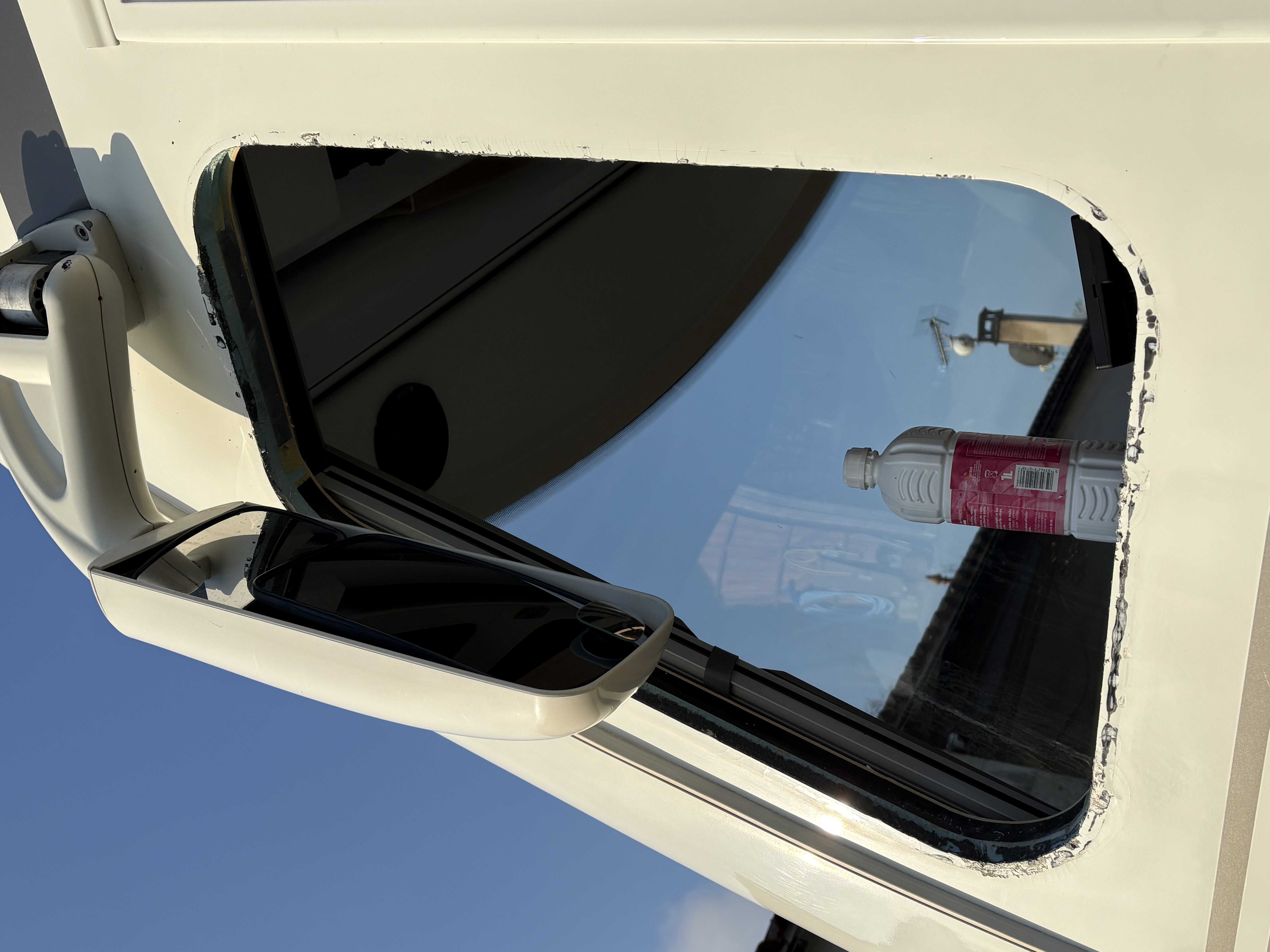

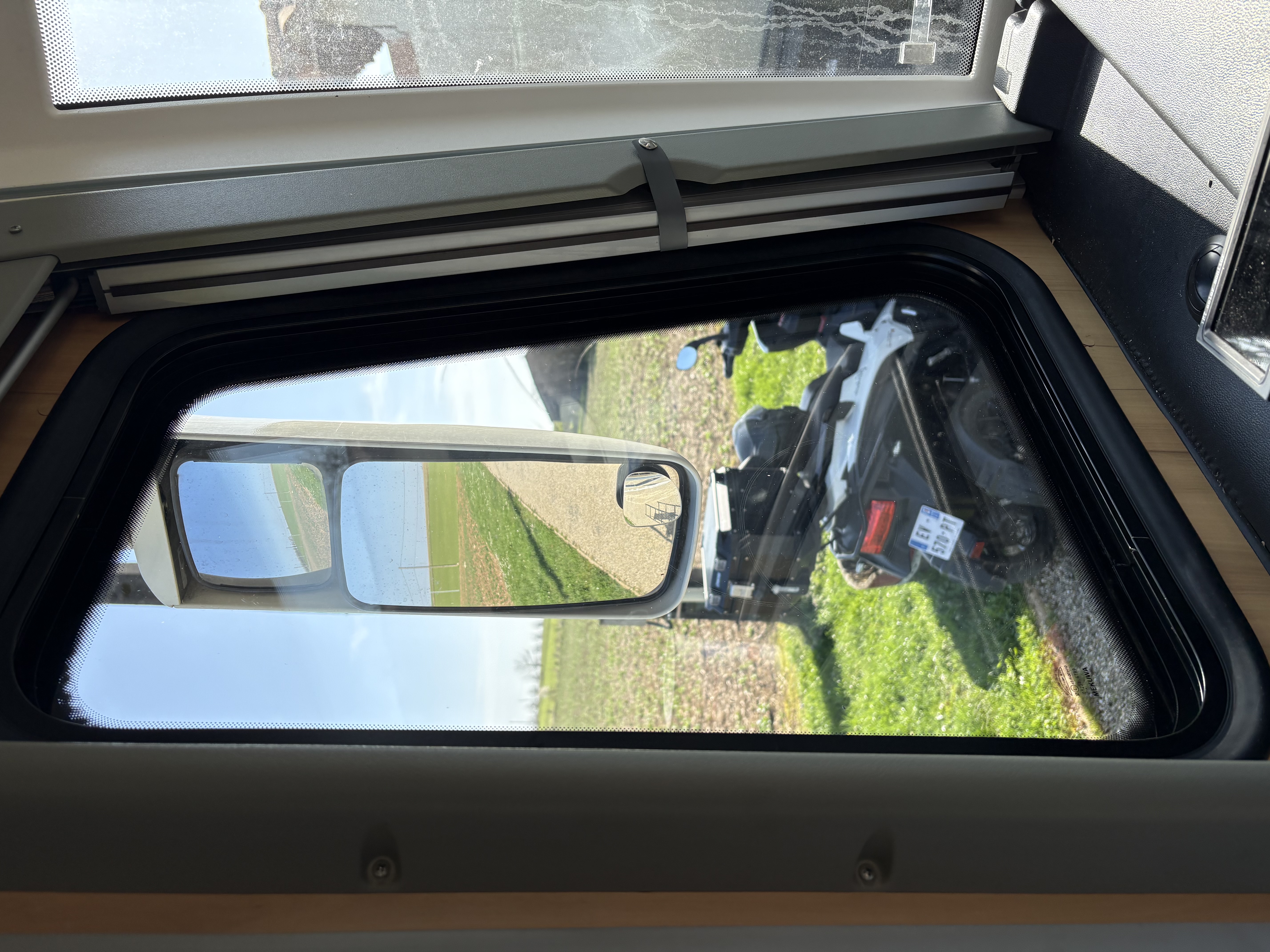

3 photos du travail terminé et je pense que ce vitrage a déjà été remplacé, vu les marques sur la carrosserie ils y sont presque allé au pied de biche !!!
ça me change la vie, mon rétro est bien visible maintenant !
amicalement
amicalement
