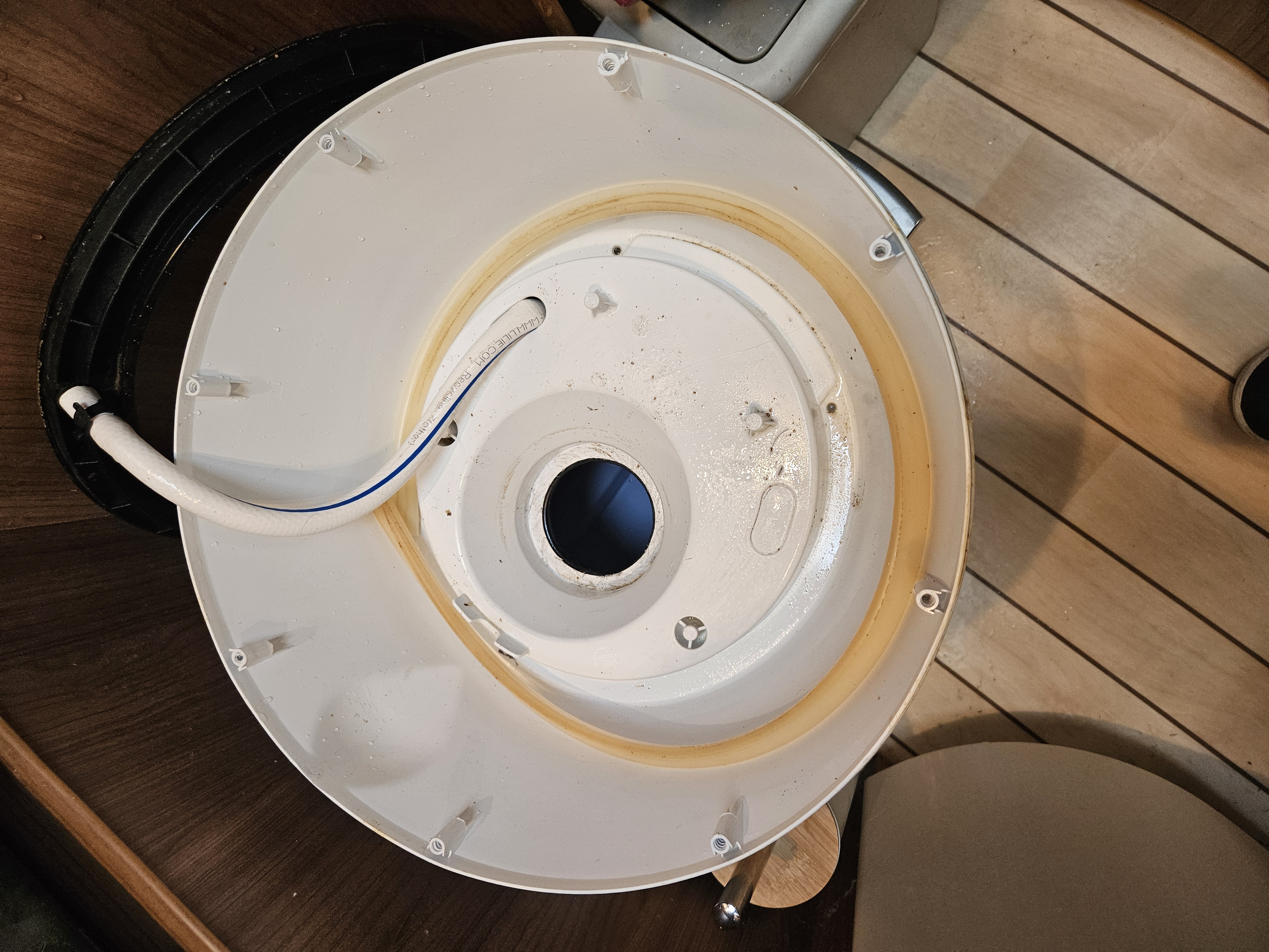

On trouve facilement des explications pour changer les joints de la cassette mais pour le joint de cuvette...

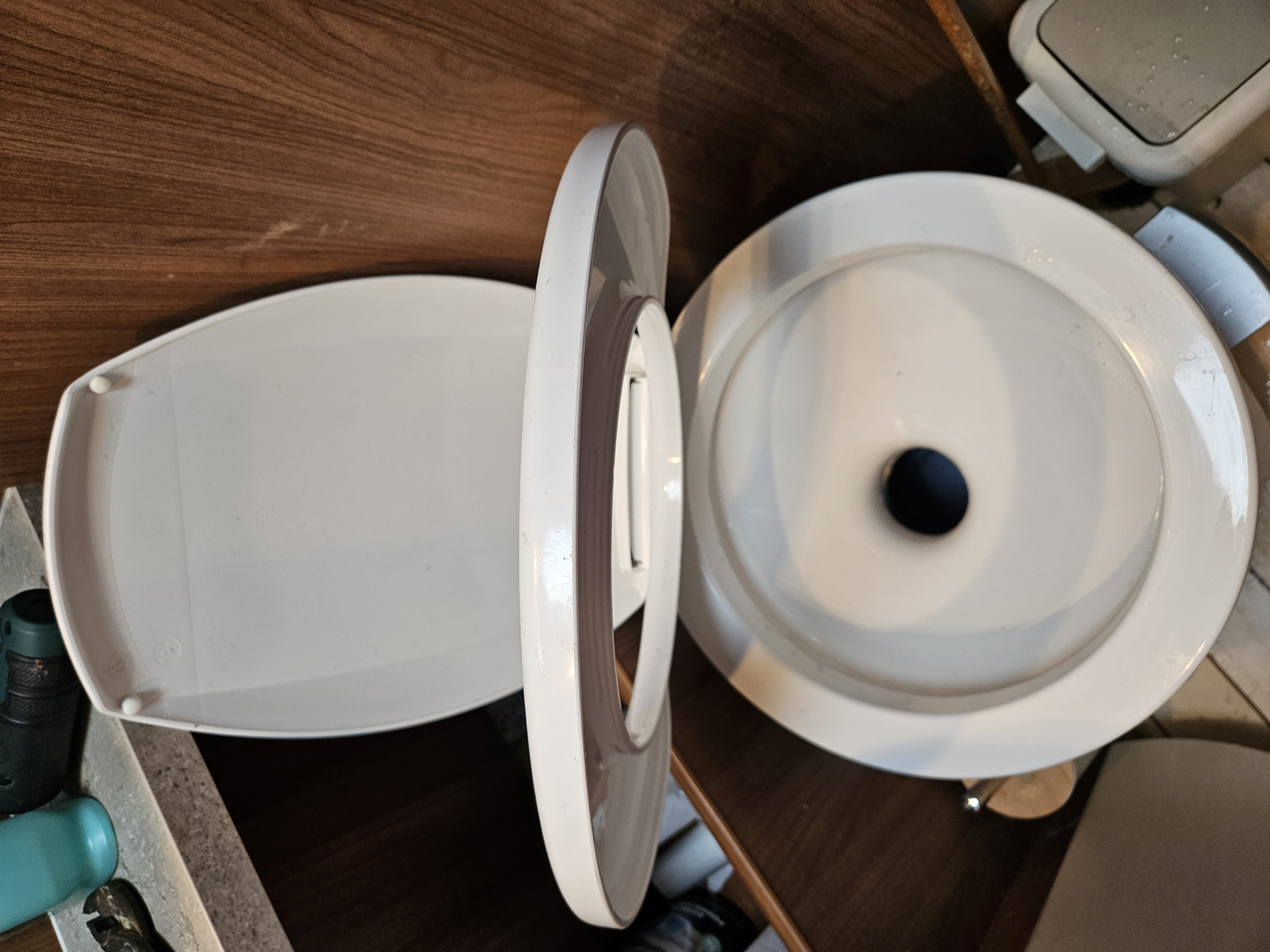

1-retirer la lunette et l'abattant
2-retirer l'anneau blanc intermediaire

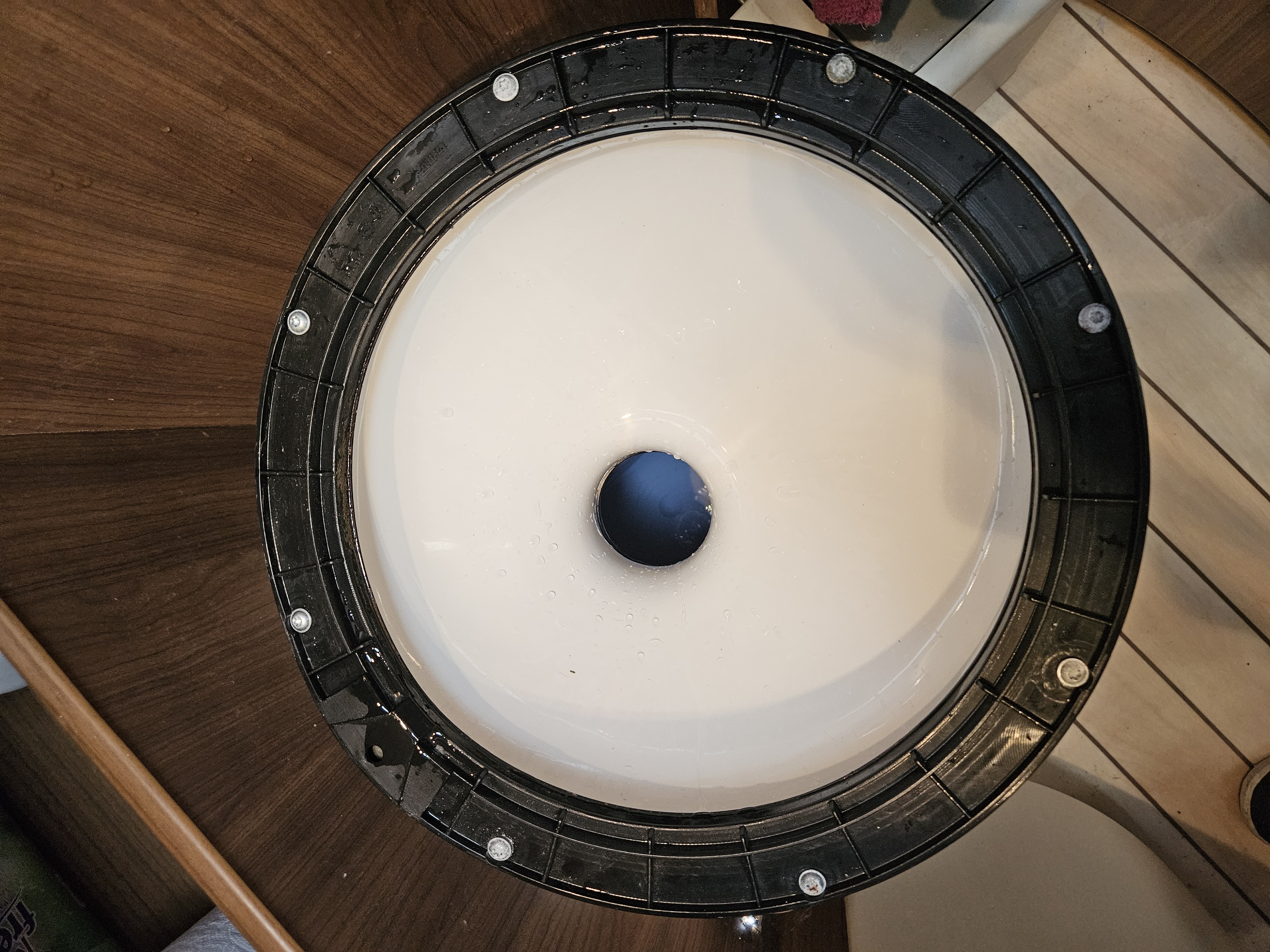

3-dévisser et mettre de coté le dispositif chasse d'eau
4-retirer la cuvette en céramique

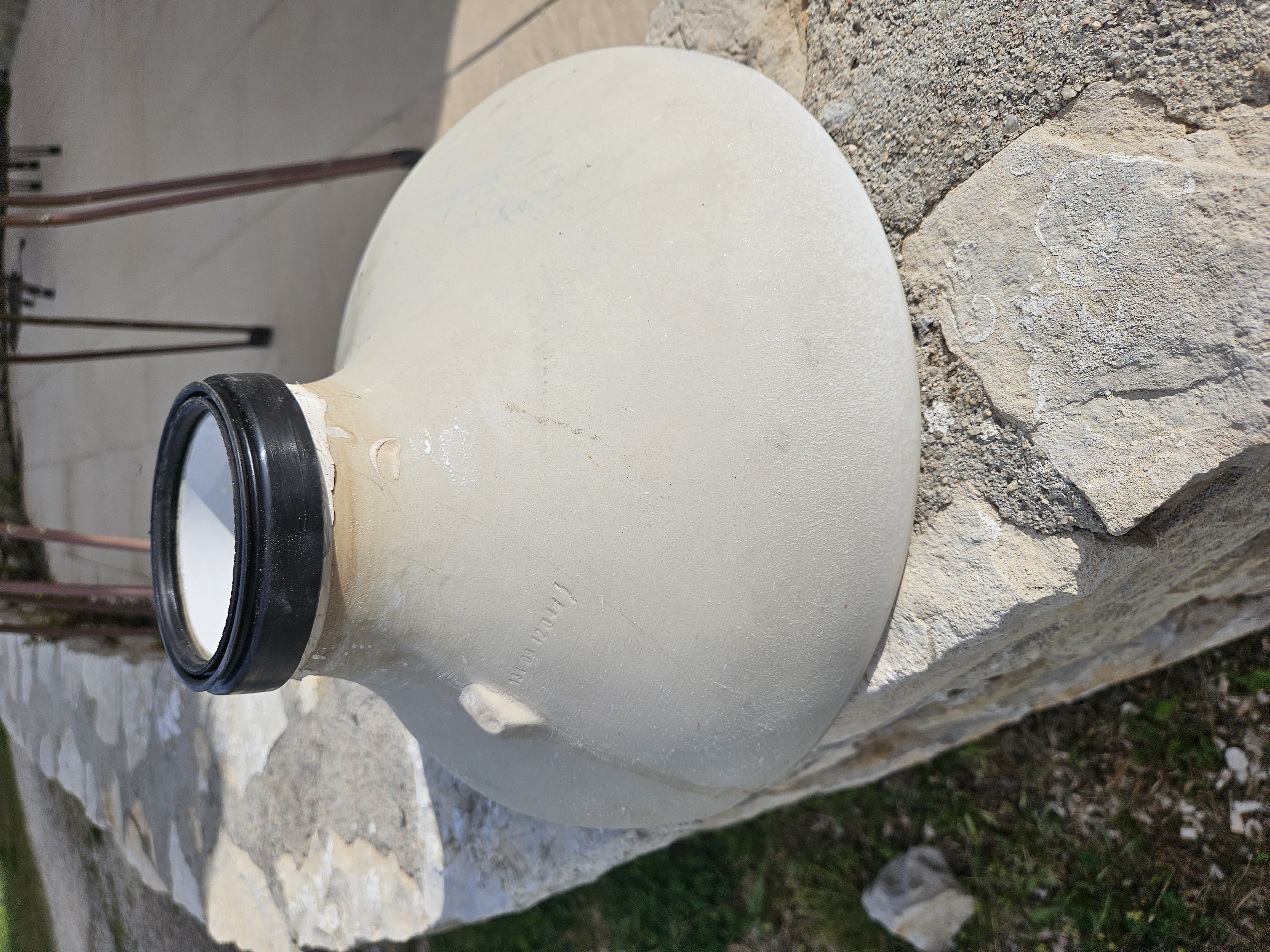

5-monter le joint sur la cuvette et remonter l'ensemble
Ci après les photos dans l'ordre inverse :?

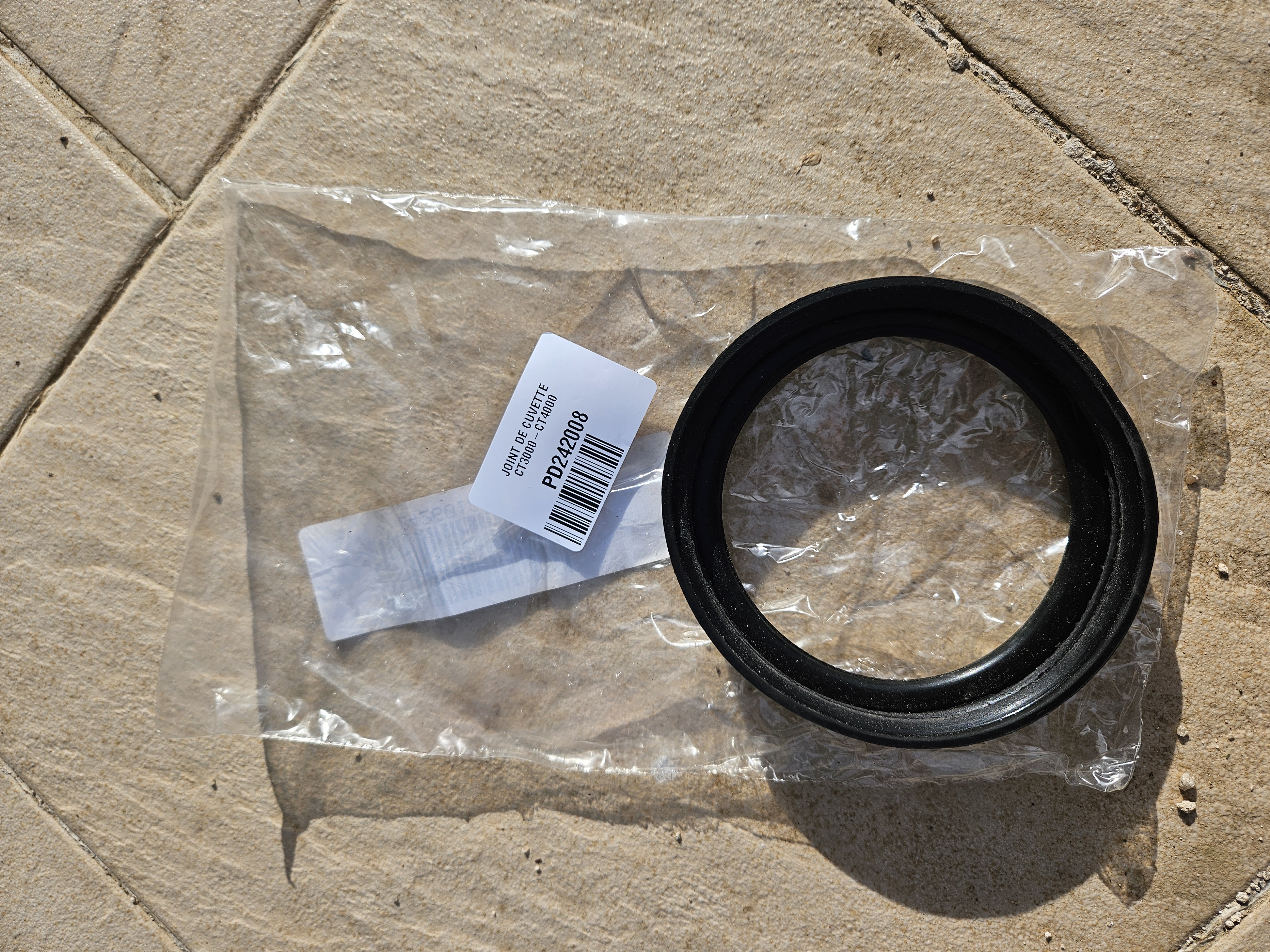

reference du joint
reference du joint
