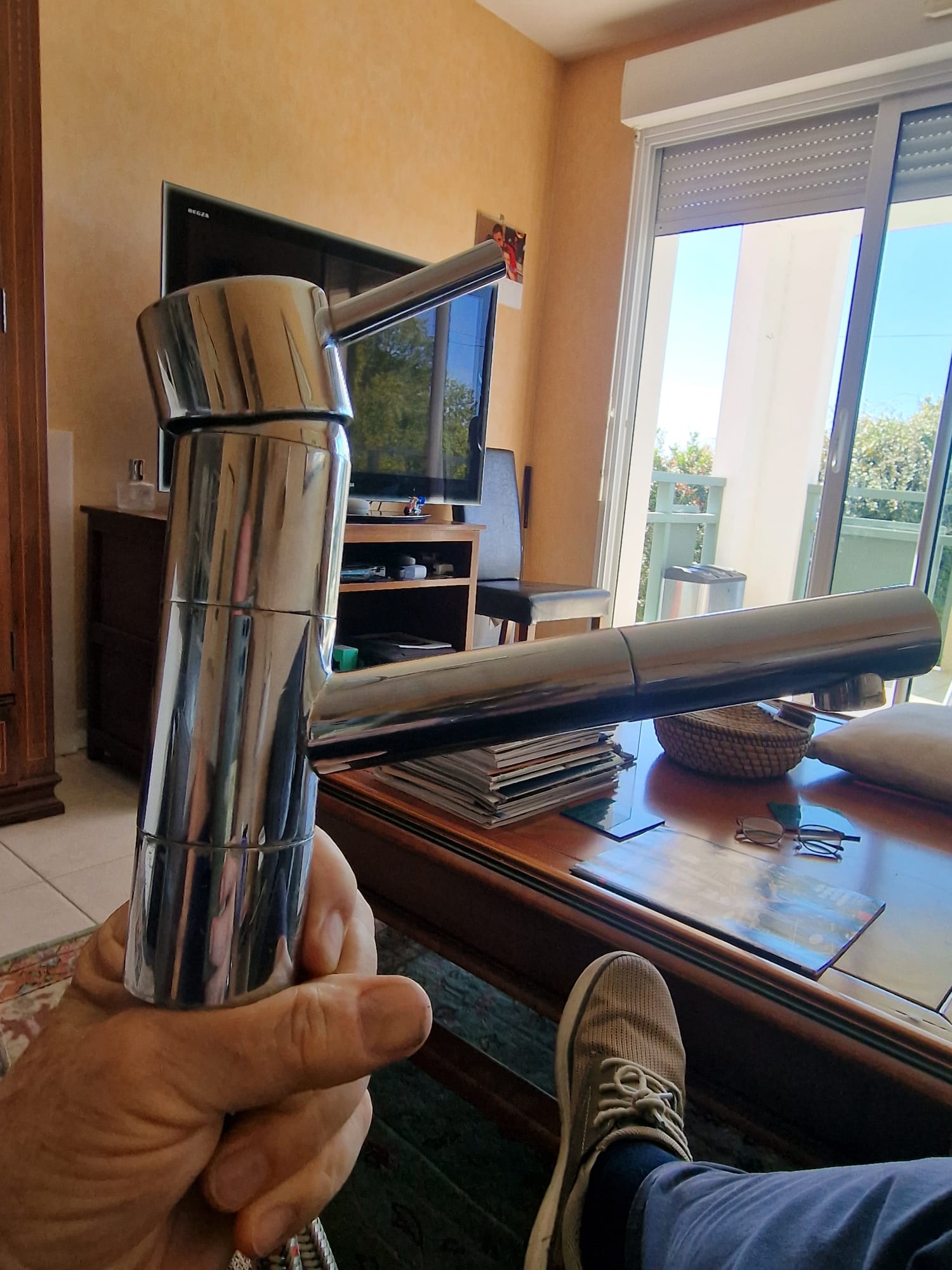

Bonsoir à tous les membres du forum. Je m'adresse à vous de nouveau pour une nouvelle question : sur mon RX (modèle 2012), les éléments vieillissent peu à peu. C'est maintenant au tour du robinet mentionné dans le titre : il fuit au niveau des joints de la partie pivotante du bec. Je l'ai démonté et il semble bien (j'en suis même certain) que le problème vienne des joints situés dans cette zone. J'ai fait le tour de tous les fournisseurs de robinetterie que je connais dans la région (Hendaye, Bayonne, Irun, Saint-Sébastien) sans réussir à trouver ces joints. Je n'ai pas non plus réussi à identifier la marque ou le modèle pour contacter le fabricant et commander la pièce de rechange. J'imagine que certains d'entre vous ont déjà rencontré ce problème et pourront m'aider à trouver une solution. Je joins une photo du robinet et en profite pour vous remercier pour toute l'aide et les connaissances que vous apportez à ce forum.
- GRIFO DE LA AUTOCARAVANA.jpeg (282.9 Kio) Vu 50 fois

je pense que tu peux trouver: GROHE Essence Taille S Ref 23589001 ou son jumeau HansgroheLogis 70.
Leroy Merlin / Amazon tape mitigeur lavabo cylindrique-chromé be c long .

Il y a sur Le Bon Coin une annonce d'un particulier qui vend un "ROBINET MITIGEUR POUR CAIMPING CAR LeVoyageur" A toi de jouer. Il le vend 50€.

Tu peu monter des joints torique et bien les graisser avec de la graisse sanitaire silicone

Au point ou tu en es, ouvre le tout, et regarde la céramique . La portée du joint de cette dernière s’oxyde parfois, et, juste en nettoyant tu règles le problème .
