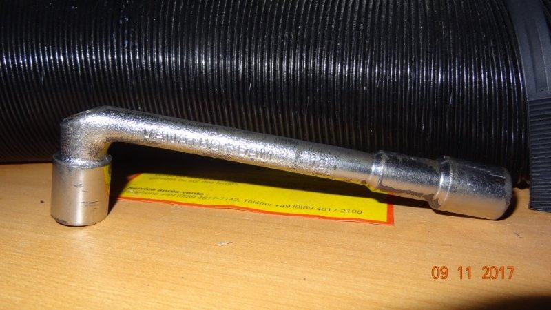

Enfin, j'apporte ici une correction dans ce post compte tenu que je me suis aperçu que la clef à pipe précitée n'est pas une clef de 10, mais de 12 et de plus débouchante (photo ci-dessous à l'appui). Mais celle-ci ne vous sera nécessaire que pour sortir complètement le robinet et ne sera pas utilisée pour le seul remplacement des joints (à moins que votre mitigeur soit mal serré par le dessous).
Clef à pipe de 12.jpg (63.57 Kio) Vu 15249 fois
