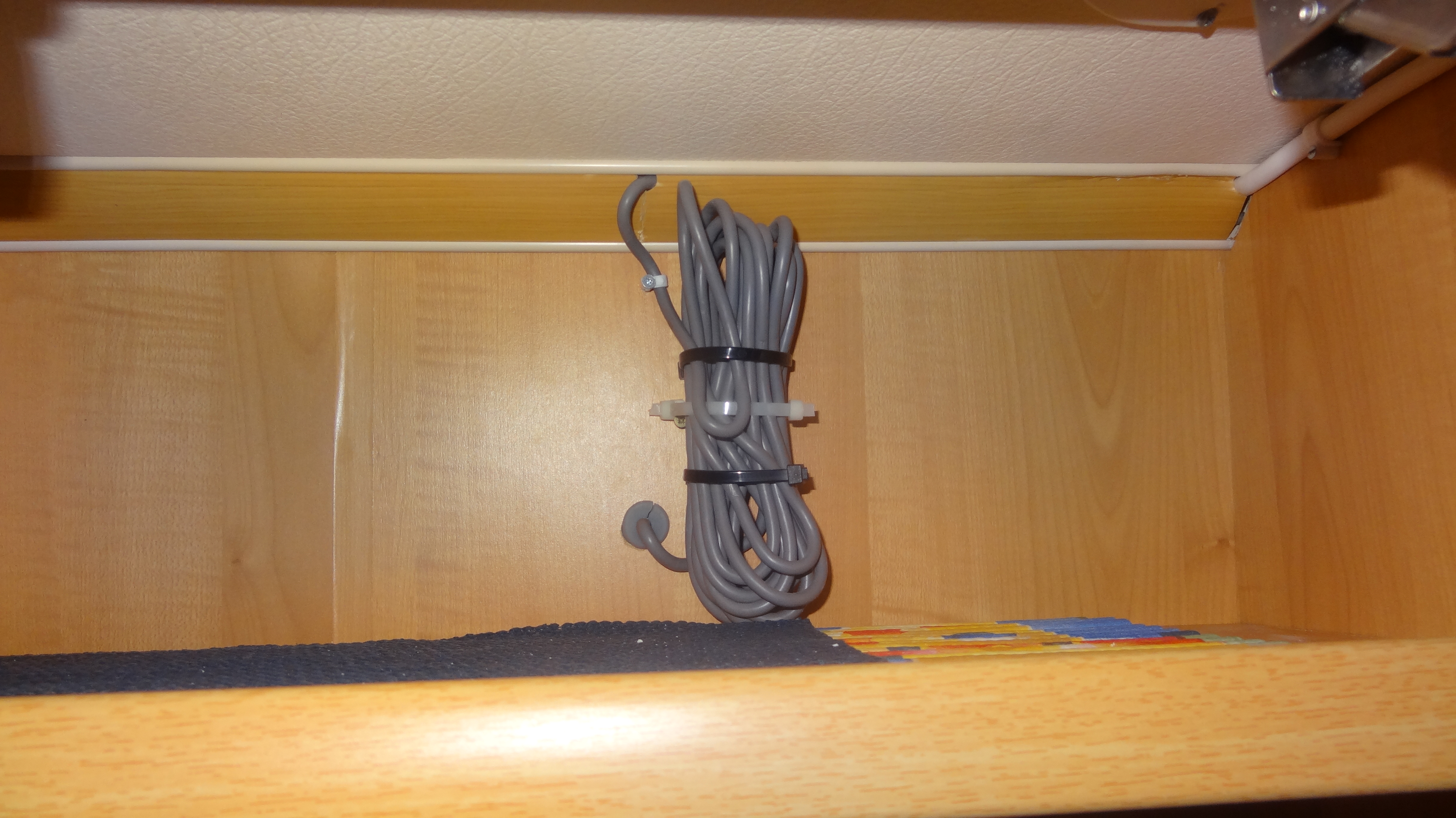

Et voici la "fameuse" photo du câble de caméra de recul non pendu ;-)
Fixation du câble de la caméra de recul
Photo 75 Amarrage du câble de la caméra de recul.JPG (3.62 Mio) Vu 8443 fois

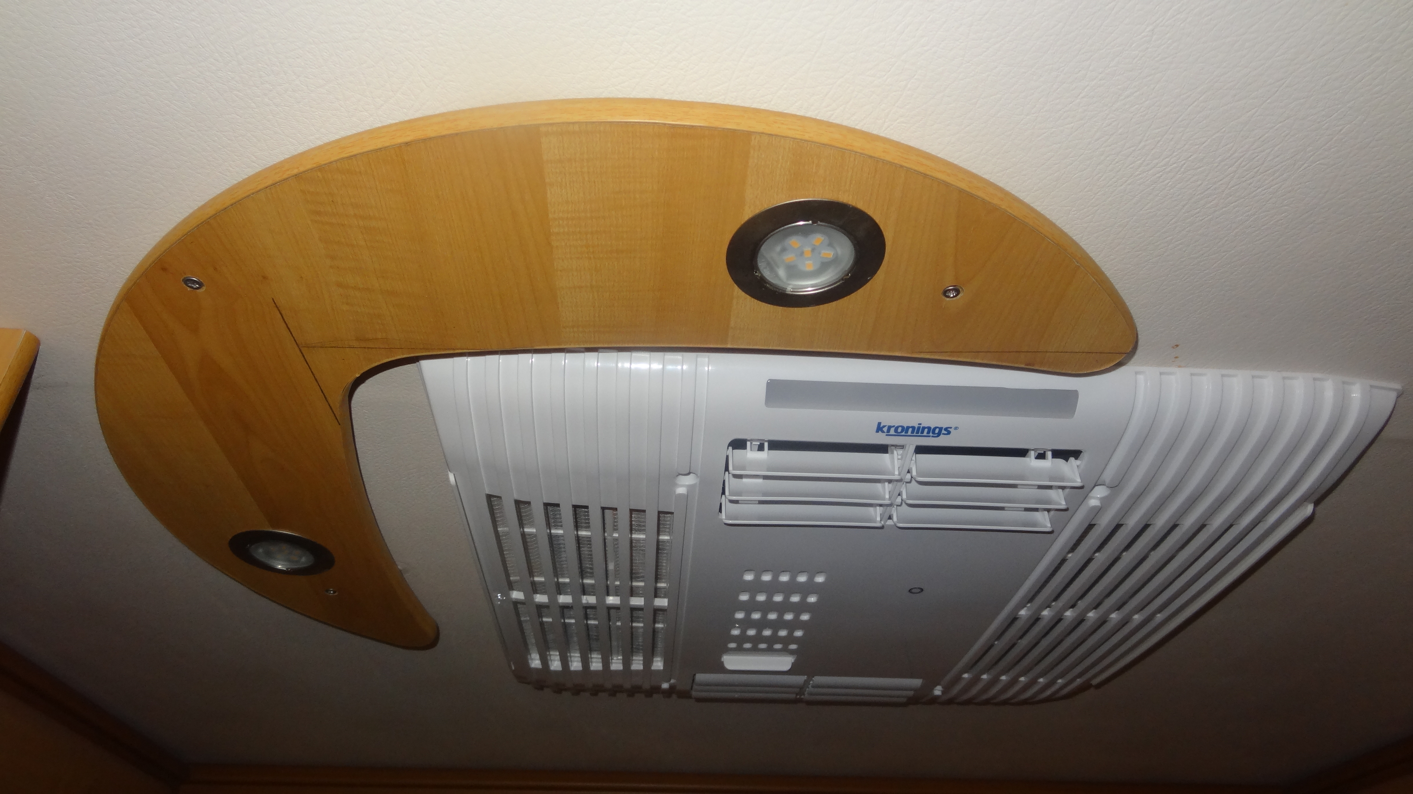

Le diffuseur intérieur du climatiseur appelé "plenum" dans la notice KRONINGS étant plus large que l'habillage intérieur du lanterneau REMIS, il m'a été nécessaire de décler légèrement l'habillage décoratif en bois dans lequel sont insérés 2 spots :
Léger décalage de l'habillage décoratif bois de l'ex lanterneau
Photo 76 Léger déplacement de l'habillage bois du lanterneau.JPG (3.4 Mio) Vu 8443 fois
Vous aurez sans doute remarqué la présence de 2 traits de crayon sur le bois car initialement je n'envisageais de déplacer cet habillage, mais de le modifier. Ne disposant pas d'un combiné bois (excuse :lol: :lol: :lol: ), mais surtout pour m'éviter du travail supplémentaire, j'ai opté pour la solution de facilité. J'aurais donc pour seul travail d'effacer ces traces de crayon ;-)
Là au moins je serais "éclairé" : 2 spots d'origine dans cet élément décoratif plus 2 rampes led intégrées au diffuseur :lol: :lol: :lol:

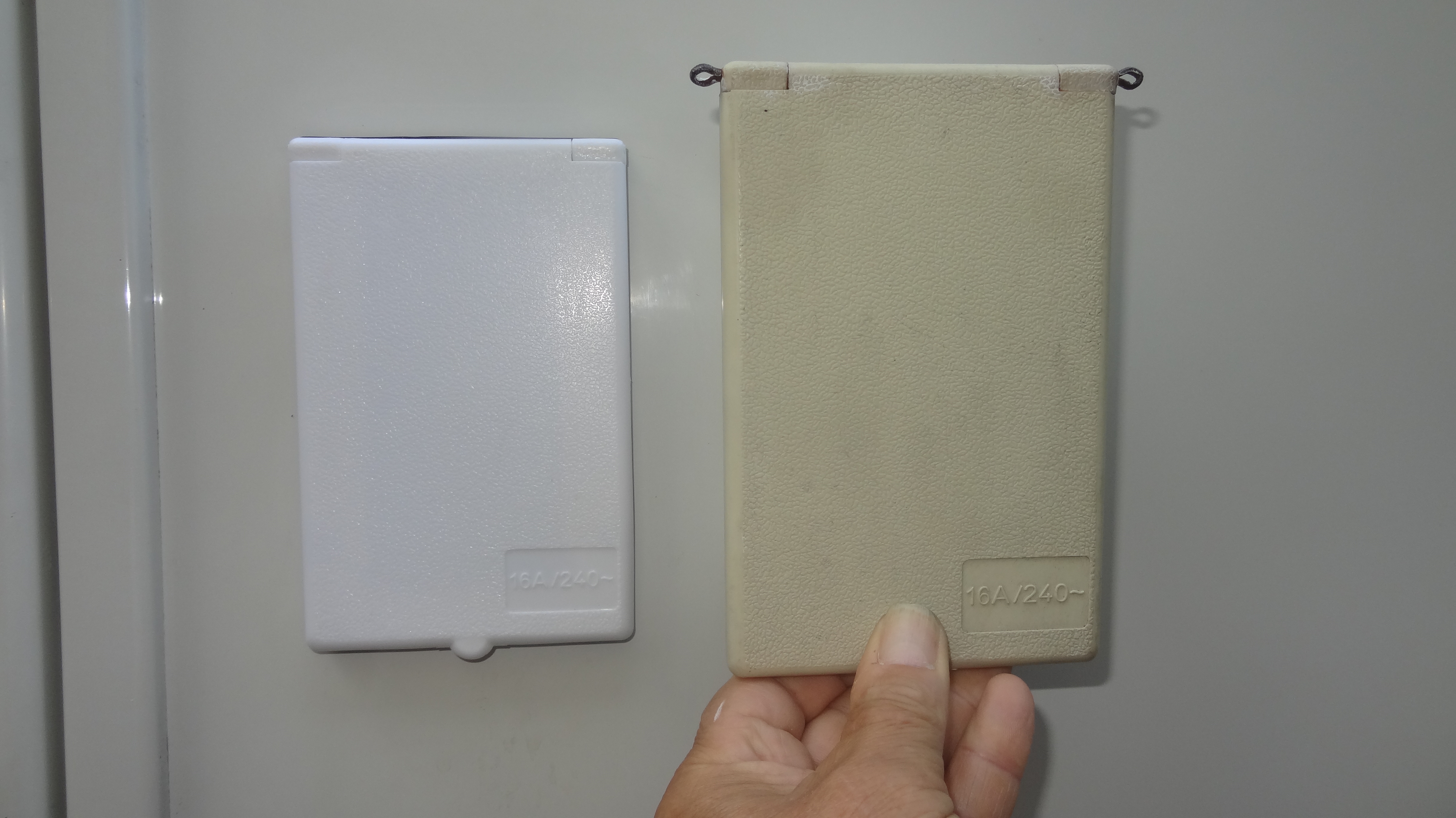

Je reviens une dernière fois sur mon tuto histoire de vous présenter le nouveau socle de raccordement 220 V 16 A modèle P17 que j'ai mis en place en remplacement de l'ancien qui n'était plus très joli (bien terni et "ridé" par le soleil ainsi que vous le constaterez sur la photo suivante).
Jeu des 2 erreurs : Quel est le nouveau ?
Photo 77 Le nouveau et l'ancien socle de raccordement.JPG (2.83 Mio) Vu 8408 fois
P.S. :
La différence de dimensions n'est qu'un effet d'optique compte tenu que le nouveau est encastré dans la paroi latérale alors que le vieux est maintenu sur cette même paroi.
Je l'ai donc acheté sur AMAZON au prix de 19,99 € livraison incluse et je peux vous confirmer qu'il est à 100 % identique au précédent qui était monté d'origine sur mon LVX de 2008. Donc pas de surprise.

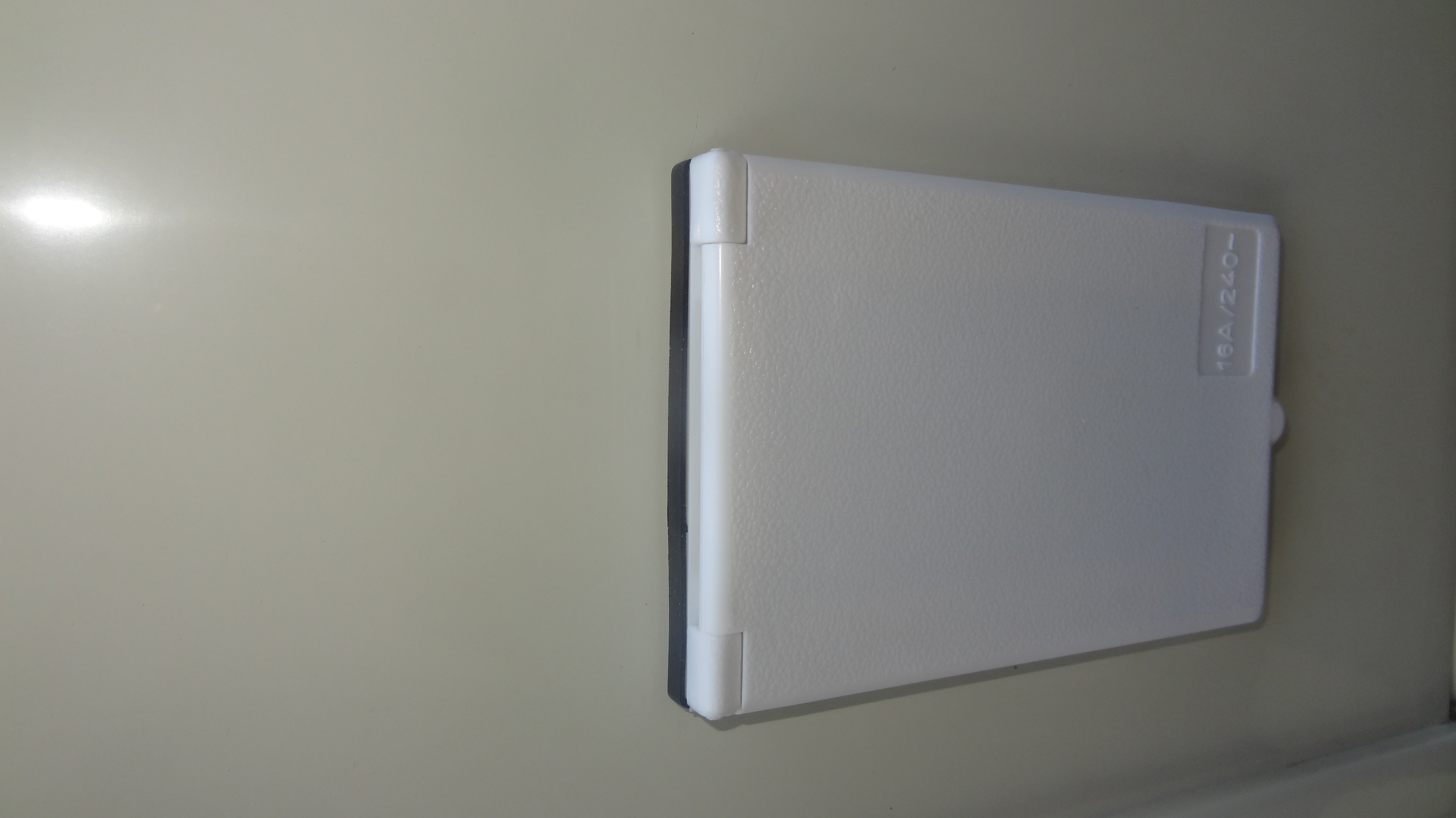

Ah oui, j'oubliais. La différence vient de la présence d'un joint (noir ici sur la photo ci-dessous) ce qui a pour intérêt principal de pouvoir déposer très facilement ce socle sans aucun risque de casse du fait que mon précédent était collé par du SIKAFLEX (ou autre produit similaire).
Présence d'un joint sur le nouveau socle de raccordement
Photo 78 Le nouveau socle de raccordement avec un joint.JPG (2.43 Mio) Vu 8408 fois
Le montage a été très rapide et un vrai jeu d'enfant.
Le résultat est probant.

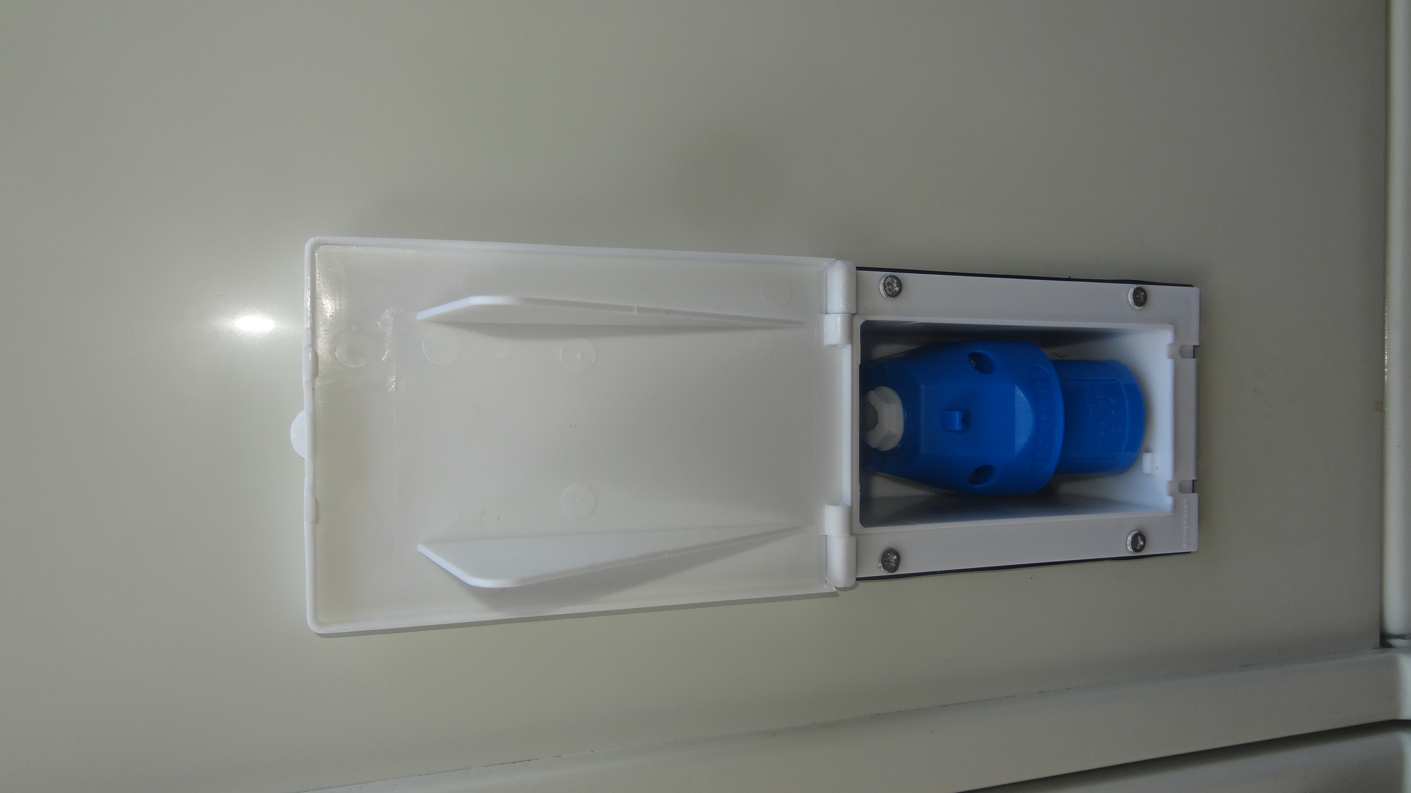

Et voilà, c'est fini
Photo 79 Le nouveau socle de raccordement ouvert avec sa prise.JPG (2.48 Mio) Vu 8408 fois
