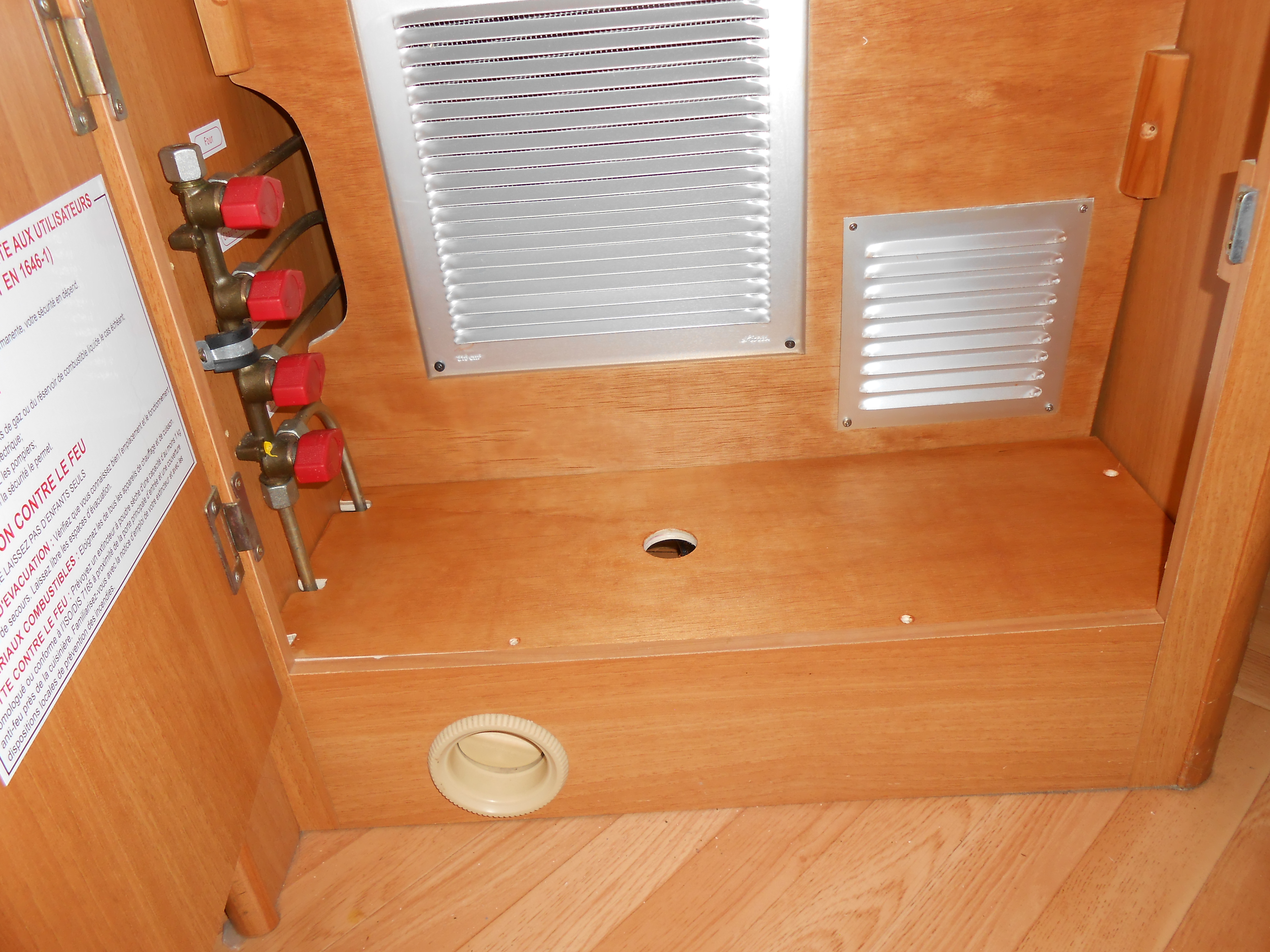

donc voici des photos du montage final !

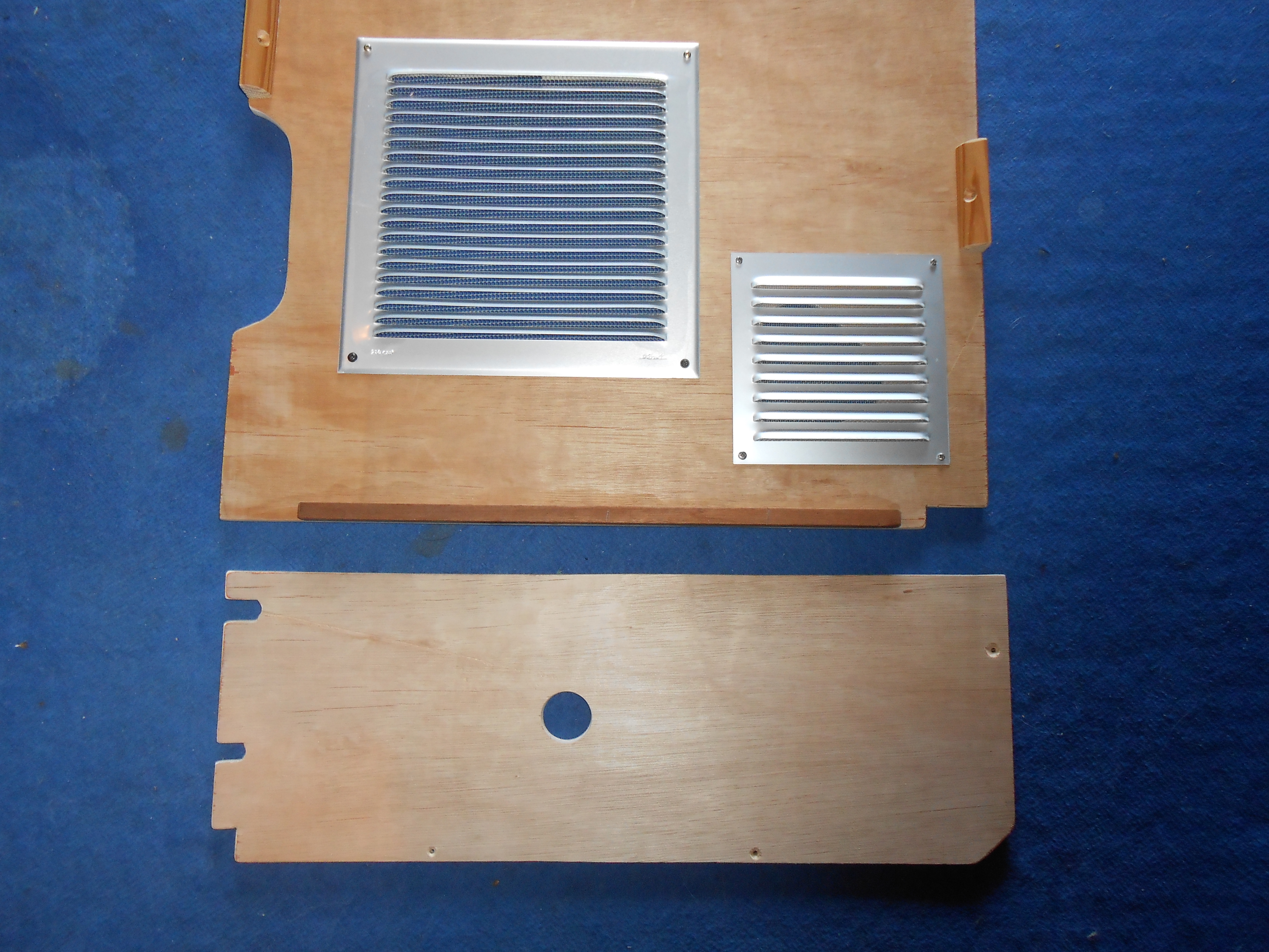

sur cette photo les nouveaux panneaux en CP de 10 mm n avec ouies pour l'aspiration d'air du truma derrière j'ai du diminuer l'espace du placard d'environ un quart en profondeur
https://zupimages.net/viewer.php?id=24/06/mbii.jpg
sur celle ci le tout posé mais non fixé
https://zupimages.net/viewer.php?id=24/06/vv1w.jpg

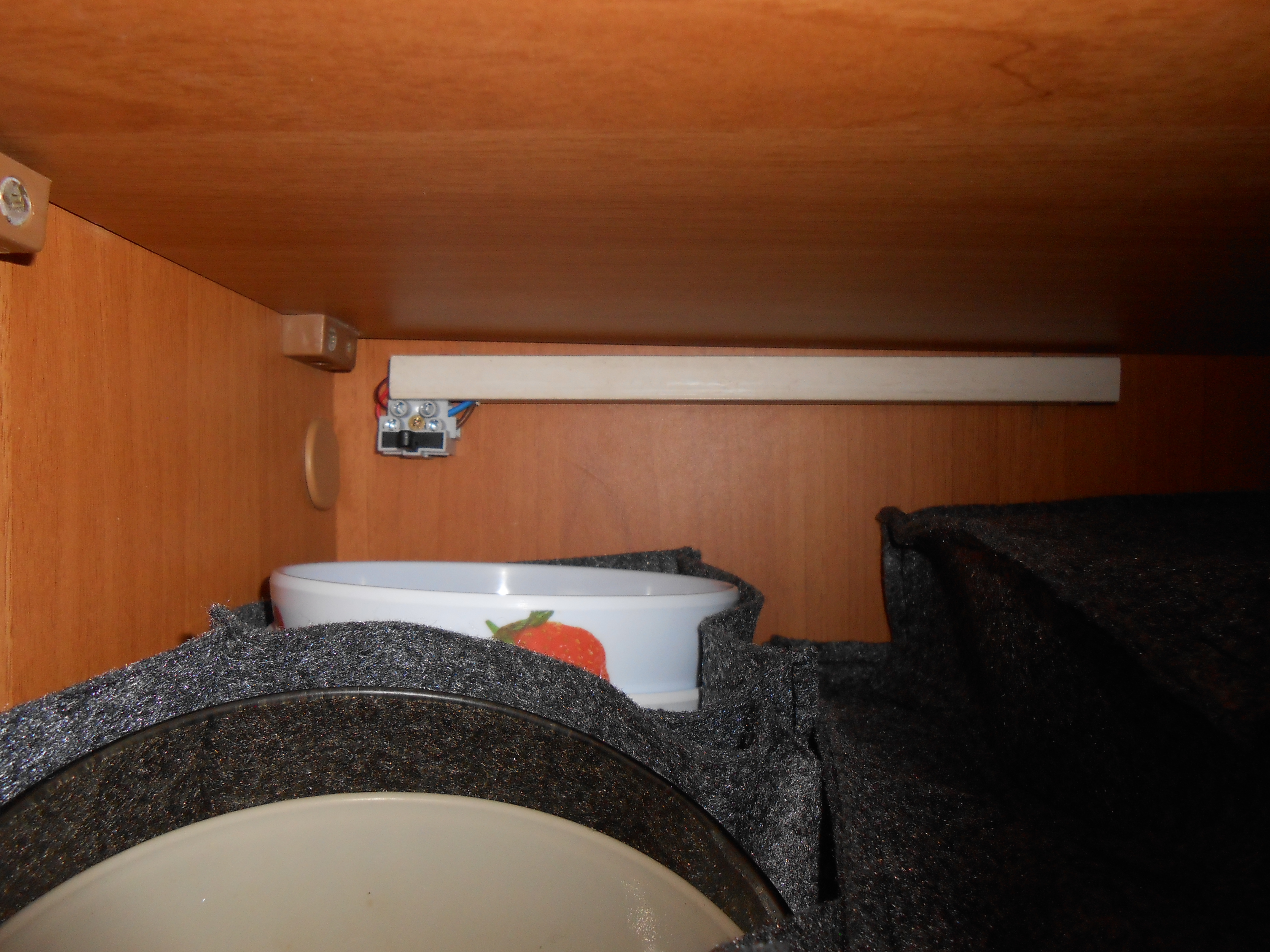

sur celle ci le passage des câbles arrivant de la penderie et débouchant dans ce placard de pavillon , avec la protection par fusible en haut a gauche
https://zupimages.net/viewer.php?id=24/06/fryl.jpg
rere , modif la photo en question ....
https://zupimages.net/viewer.php?id=24/06/5sq7.jpg
le plus rigolo c'est que ma goulotte n'est pas de travers ...pourtant c'est le placard a verres ... mais pour fixer tout le bazard j'ai du remonter l'étagère....mais levoyageur avait monté le support de celle ci un poil plus basse que les autres .....le traviolle est donc d'origine ! :lol:

le plus difficle çà a été de fixer le support de la protection electrique dans le placard de pavillon , lors de ce montage des connexions ...
il a fallu ue je tienne le nougat avec les doigts de la main gauche ( la pire ) , que je maintienne la vis dans le trou de fixation avec les dents , et que la main droite s'acharne a tenir la visseuse pendant que ma tete empechait l'etagere du pllacard de tomber ....
pour pour les dents j'ai un doute ...mais par quoi donc ai je pu maintenir cette foutue vis ?? auriez vous une idée ??
la vie d'un bricoleur n'est pas un long fleucve tranquille !
et puis entre nous avoir le menton dans un bol .....pas facile !

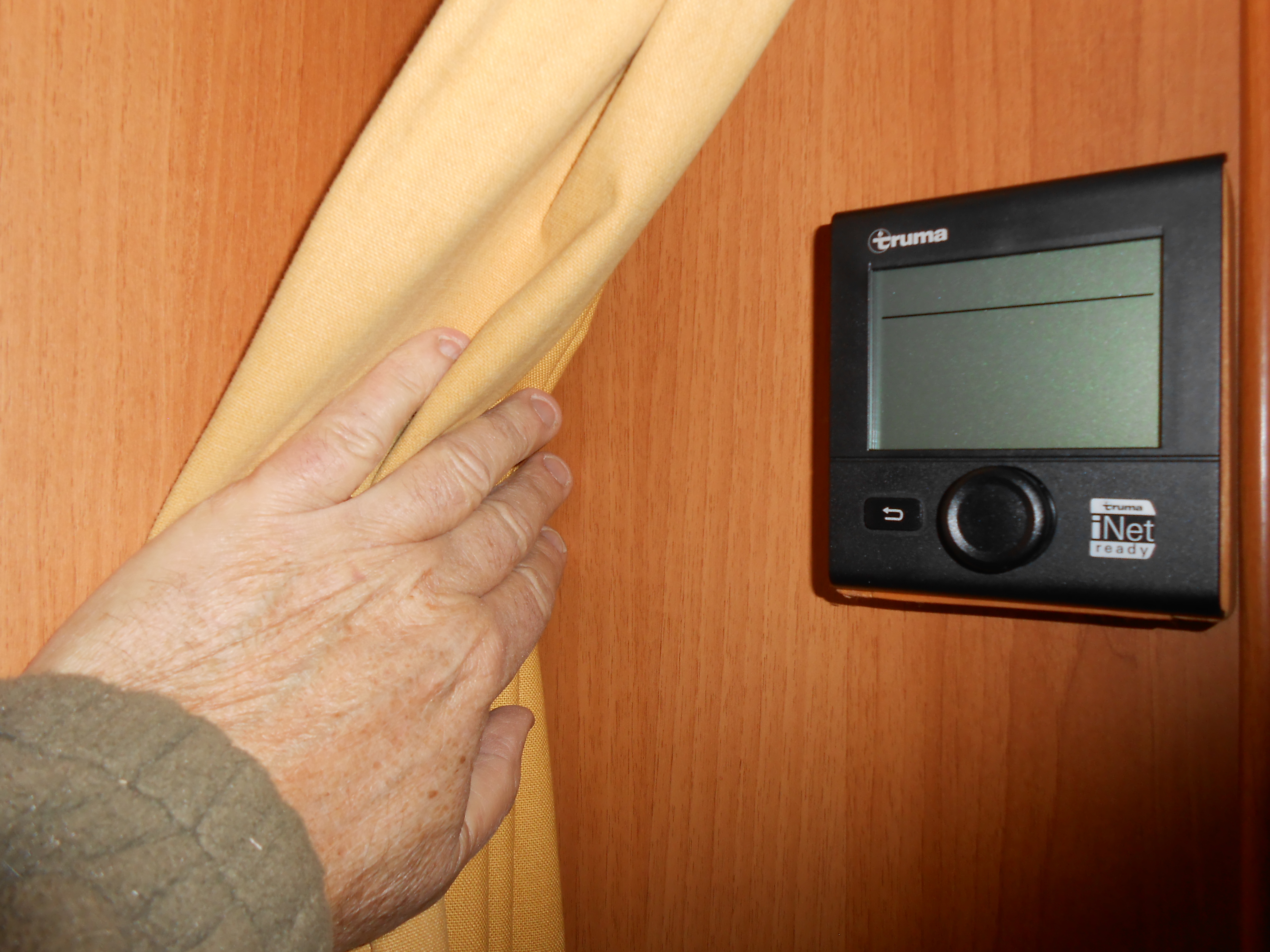

le bonjour ,
comme nous avons un magnifqique soleil depuis ce matin , je me suis mis au turbin dans le CC !
connexion du 12V + sur le truma et sa commande deppportée ...
programmation du truma , reset general et zou çà a demarré ...
j'ai été inquiet pendant 5 minutes , j'ai vu le ventilo d'extraction tourner ....puis le ventilo de l'air chaud lui aussi a son tour , un petit clic ....mais rien aucun bruit ....
j'ai relu le manuel
et j'ai mis lamain sur une bouche de chauffage comme çà ...
et bien si çà fonctionnait tres bien
par contre aucun bruit de combustion !
mon voisin venu me donner un coup de main , a llui aussi été etonné ( il a un bavaria PL avec un chauffage Aldé )
tout fonctionne , et ce truma 4 inet + se fait oublier au nivau du bruit , cela nous change du truma 6002 !
