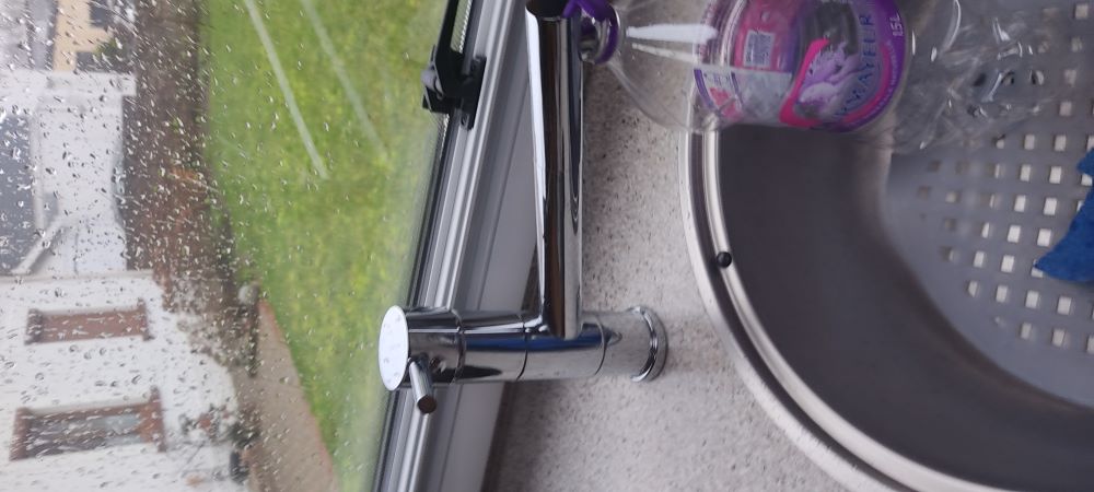

Fuite robinet
Ce matin, je veux mettre en eau le camping car et en ouvrant le robinet de la cuisine pour purger le circuit, je m'aperçois que l'eau sort par les différent raccords de la colonne du robinet. Avant de rechercher d'où provient cette fuite, j'aimerai avoir votre avis sur l'origine probable de cette fuite. Je vous joint une photo du robinet pour vous indiquer le modèle
Alain je viens de changer le mien (même modèle ) dans la cuisine et j'avous ne pas avoir compris les explications du technicien !!
un problème de cartouche :?: :?: :?:
J'attends pour voir la suite des réponses que tu vas recevoir

Bonjour ,
J'ai moi aussi ce même robinet ( LV 7.8 )
Ça fuit où exactement ?

Alain il faut nettoyer le mousseur qui doit être encrassé et crée une pression dans le bec.
Après si cela fuit encore il faudra remplacer les joints toriques du bec.

En général en changeant la cartouche le pb est résolu
C'est ce que j'ai fait sur exactement le même Robinet que sur la photo ( RX 2012)
Re: Fuite robinet
A l'évier des toilettes du LVX j'ai remplacé la Cartouche du mitigeur et par la suite OK...

Merci pour vos réponses, Gilbert tu avais raison c'est bien un problème de mousseur.
Sur le coup, je n'y avais pas pensé car je les avais détartrés fin août dernier. Il y avait bien un peu de calcaire, mais le principal problème venait de minuscules minéraux que les fins tamis du mousseur avait bloqués. J'ai mis les mousseurs dans du vinaigre blanc toute la matinée pour dissoudre le calcaire et j'ai ensuite désassemblé les mousseurs pour nettoyer les tamis un à un.
Cette semaine, je n'ai eu que des problèmes avec l'eau. Cela a commencé par le four de la maison qui a une fonction "HydraCook", j'ai détartré le circuit avec le produit du fabriquant (Miele), mais je ne sais pas pourquoi à la première utilisation en cuisson, j'ai eu des rejets de calcaire. J'ai du me résoudre à démonter le système pour le détartrer manuellement. Le lendemain, c'est le ballon d'eau chaude de la salle de bain qui s'est mis à fuir. Et pour terminer le robinet du camping car, il est temps que la semaine se termine :!: :!: :mrgreen:

Même problème au robinet (le même) de la cuisine. C'est vraiment la série. Démonter le mousseur et le nettoyer, je sais faire, par contre la "cartouche" je ne sais pas la situer. Merci pour votre aide,
