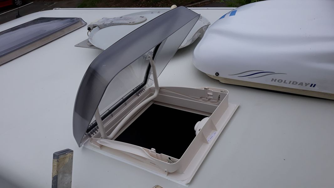

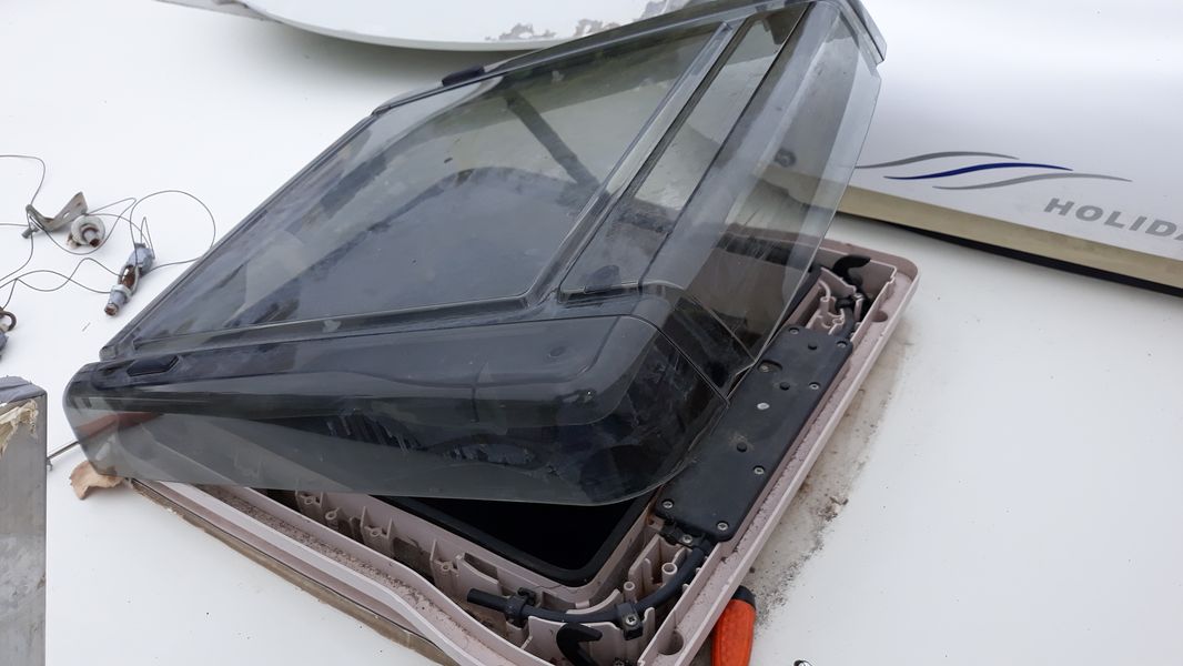

Le lanterneau Remis de la douche donnant des signes de fatigue (2/3 charnières cassées), je me suis décidé à le remplacer par un Mini-Heki.
Grace au tuto sur ce forum, l'opération a été relativement facile et surtout pas trop d'appréhension pour le bricoleur.
Deux petites remarques :
- il faut utiliser la lame vibrante, elle laisse moins de traces que celle qui est dentelée, utilisée en début de décollage.
- dans les deux angles avant, utilisation d'un coton tige pour pouvoir lisser ce qui n'était pas accessible au doigt.
Dans l'ensemble relativement content de l'opération et encore merci à Jean Louis pour son tuto.
JLM
JLM

Bravo pour ton intervention, je n’ai pas eu ce courage, j’ai fait remplacer un lanterneau par le SAV, le coût est probablement très différent.

Re: Tuto montage d'un lanterneau motorisé sur LVX de 2008
Bonsoir LVdBdM,
Bravo également à toi.
Tu vois, ce n'est pas bien compliqué. Le plus difficile est est se lancer car nous ne savons jamais quel petit pépin risque de nous tomber dessus et notamment dans le cas présent un bel orage de grêle et là, ce sont plutôt des gros pépins
Merci également pour tes conseil : utilisation d'une lame sans dent mais il est vrai que mes dents, (enfin celles de mon outil
, sont plutôt bien émoussées, et coton tige afin de lisser le joint dans les parties difficilement accessibles.

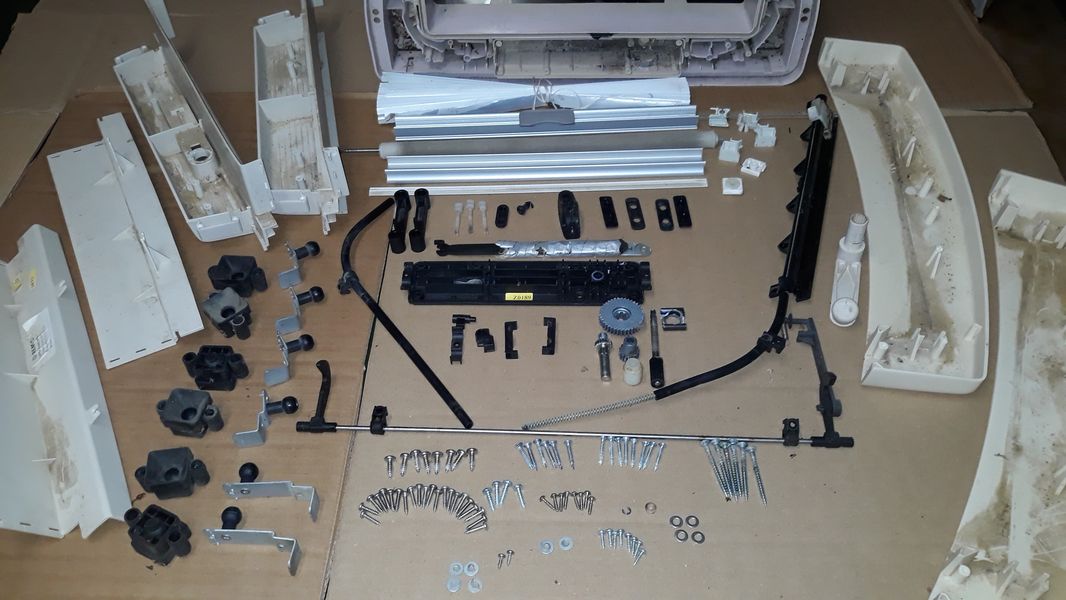

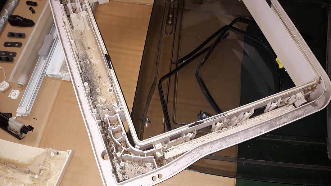

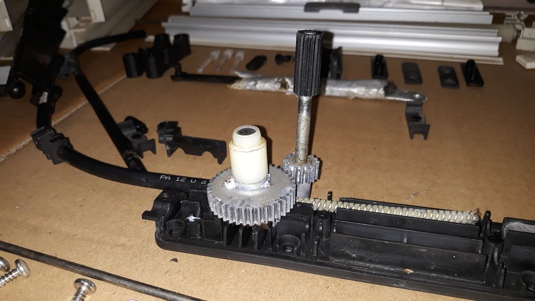

En complément du remplacement du lanterneau Remis, j'aime comprendre certains aspects techniques à ma portée.
De ce fait, j'ai démonté complétement le lanterneau.
Le concepteur avait imaginé un équipement technique complexe mais par malheur le fabricant a fait des économies en ne mettant pas le 2ème levier prévu pour soulever le lanterneau.
D'où torsion du système et casse des charnières !
Cet équipement ne comprend pas moins de 80 pièces en acier, aluminium, bakélite, caoutchouc, toile, film alu et "plastique".
Il y a aussi plus de 80 vis et rondelles dont la moitié en inox.
Vraiment dommage qu'un tel équipement ne dure pas à cause d'un levier manquant.
JLM

- Messages : 6688
Bonsoir LVdBdM ,
Je suis d'accord avec toi, le système REMIS est complexe et vraiment peu fiable.
J'ai également été curieux afin de voir comment le système fonctionne et, une fois démonté, impossible de remettre tout seul en place les câbles avec les ressorts.
Par contre le HEIKI est archi simple et FONCTIONNE.
Il est certain que le coût de fabrication du HEIKI est largement inférieur à celui du REMIS et je crains que le client ne constate pas de différence de prix lors de l'achat
