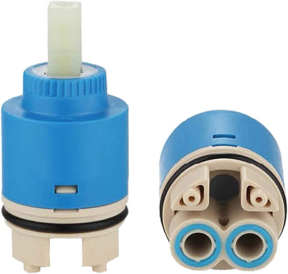

Dans tous les robinets moderne il y a une cartouche céramique .Il y a plusieurs dimensions , c'est facile a changer. Cependant on trouve des robinets neufs - chers que la cartouche :o

Moi aussi ce problème de fuite sur mon LVX de 2008. Le printemps dernier.
Après démontage et vérification de toutes les parties, c'était bien le joint torique inférieur du corps central à changer. C'est le retour. Pas de pression, mais suffisant pour fuire !!!

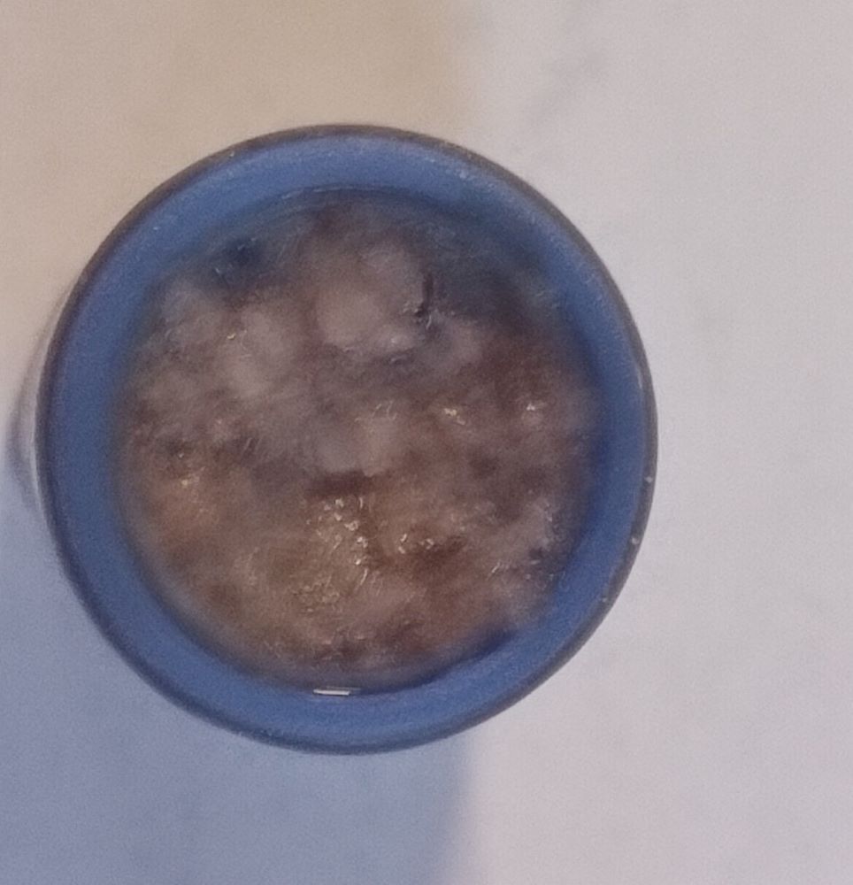

Lors de mon dernier plein d'eau, j'ai du faire également le plein de graviers. Car ce matin en purgeant le circuit d'eau, j'ai vu rapidement le débit du robinet diminuer fortement. Après dépose du mousseur, j'ai constaté qu'il était complètement obstrué. Je pense avoir gagné un nettoyage du réservoir eau propre :!: :mrgreen: Ce qui est étonnant, c'est qu'au niveau du tamis de la pompe, i n'y a rien :!: :?:

Tout récemment j'ai également connu ce problème de mousseur obturé par des particules de calcaire et m'en suis aperçu par le manque de pression sortant du mitigeur du lavabo alors que pour les autres l'eau coulait à flot.
A croire que l'eau devient de plus en plus calcaire compte tenu qu'à priori nous sommes plusieurs à avoir connu ce problème de mousseur.
Pour ce qui est de l'accès à la cartouche céramique ainsi que les joints toriques, je vous informe avoir publié un tuto il y a déjà un certain temps. Je me souviens même que Vincent m'avait gracieusement envoyé deux joints toriques et je le remercie à nouveau.
