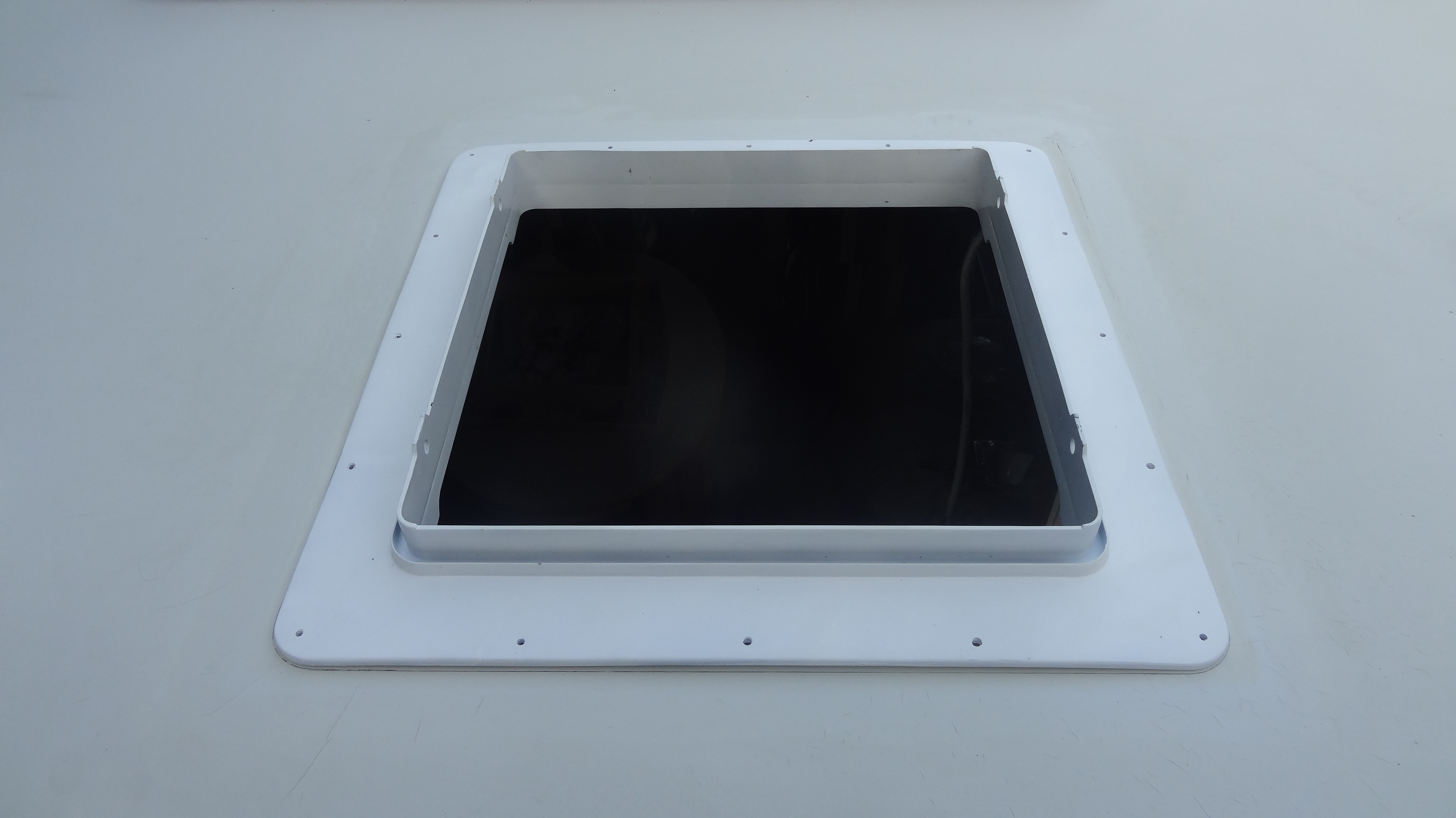

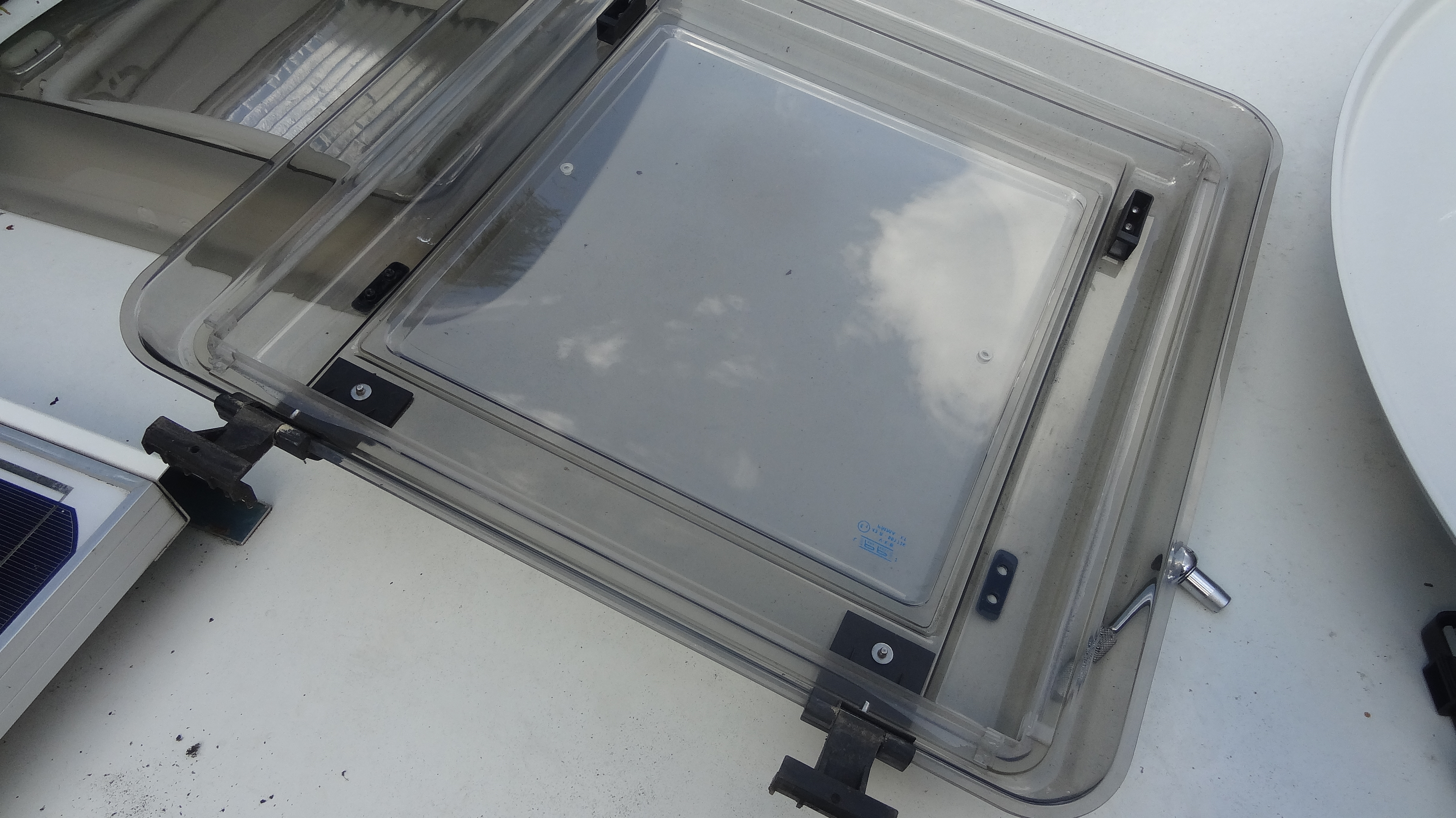

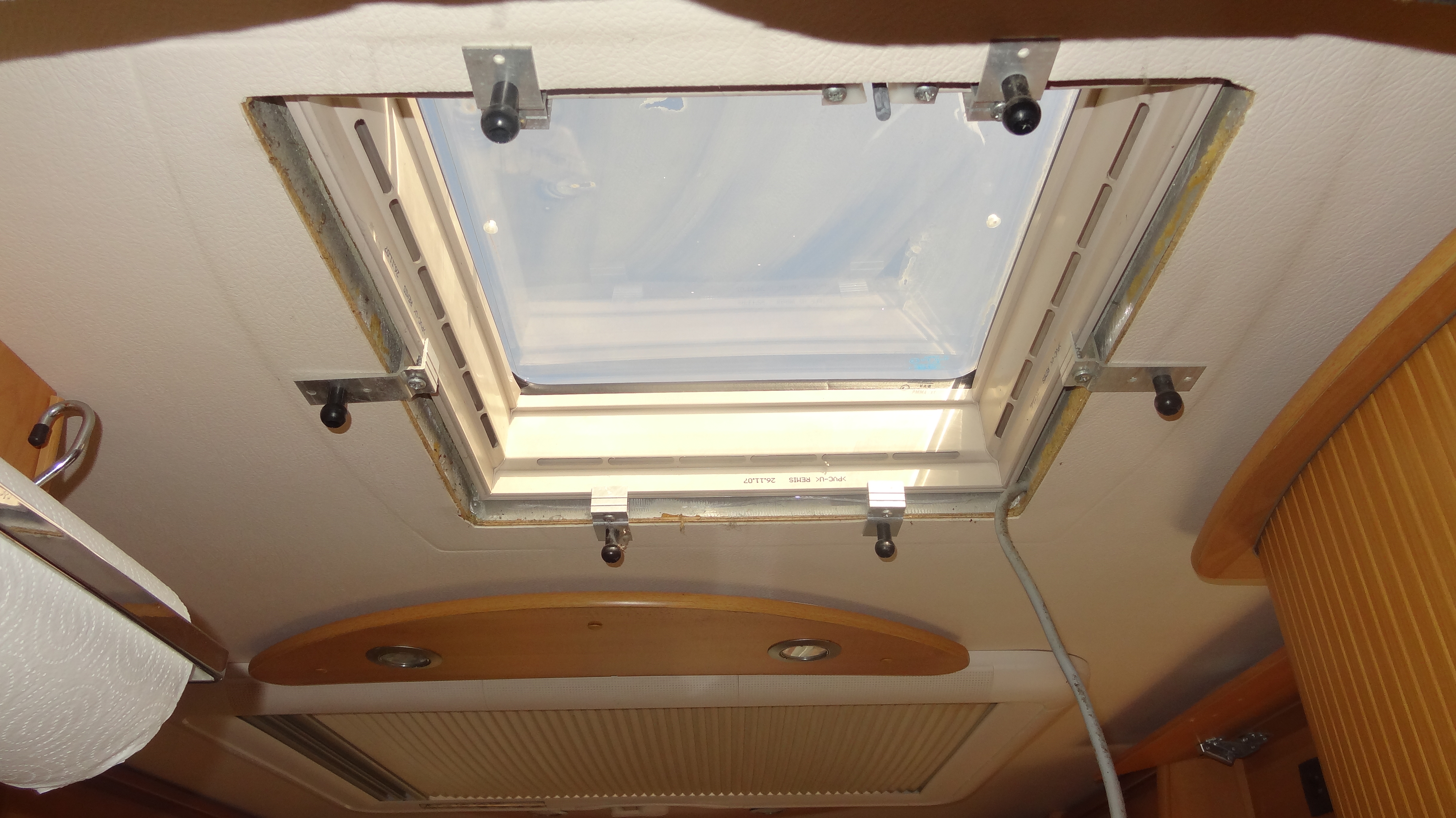

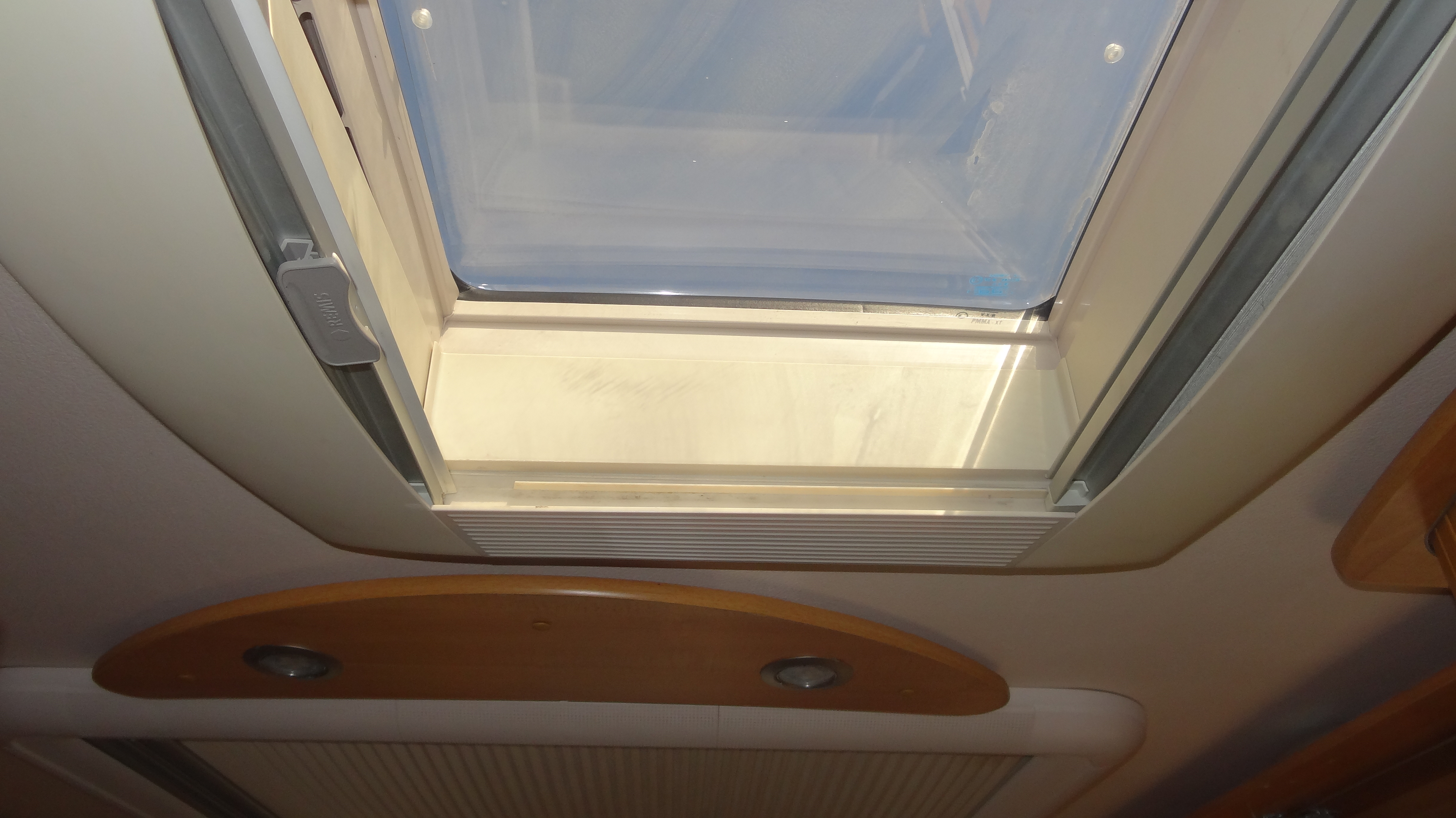

1 ère photo : Le lanterneau actuel 40 x 40 de la marque REMIS monté d’origine sur mon LE VOYAGEUR
Lanterneau 40 x 40 marque REMIS monté d'origine
Photo 1 Lanterneau REMIS 40 x 40 d'origine.JPG (3.03 Mio) Vu 7321 fois

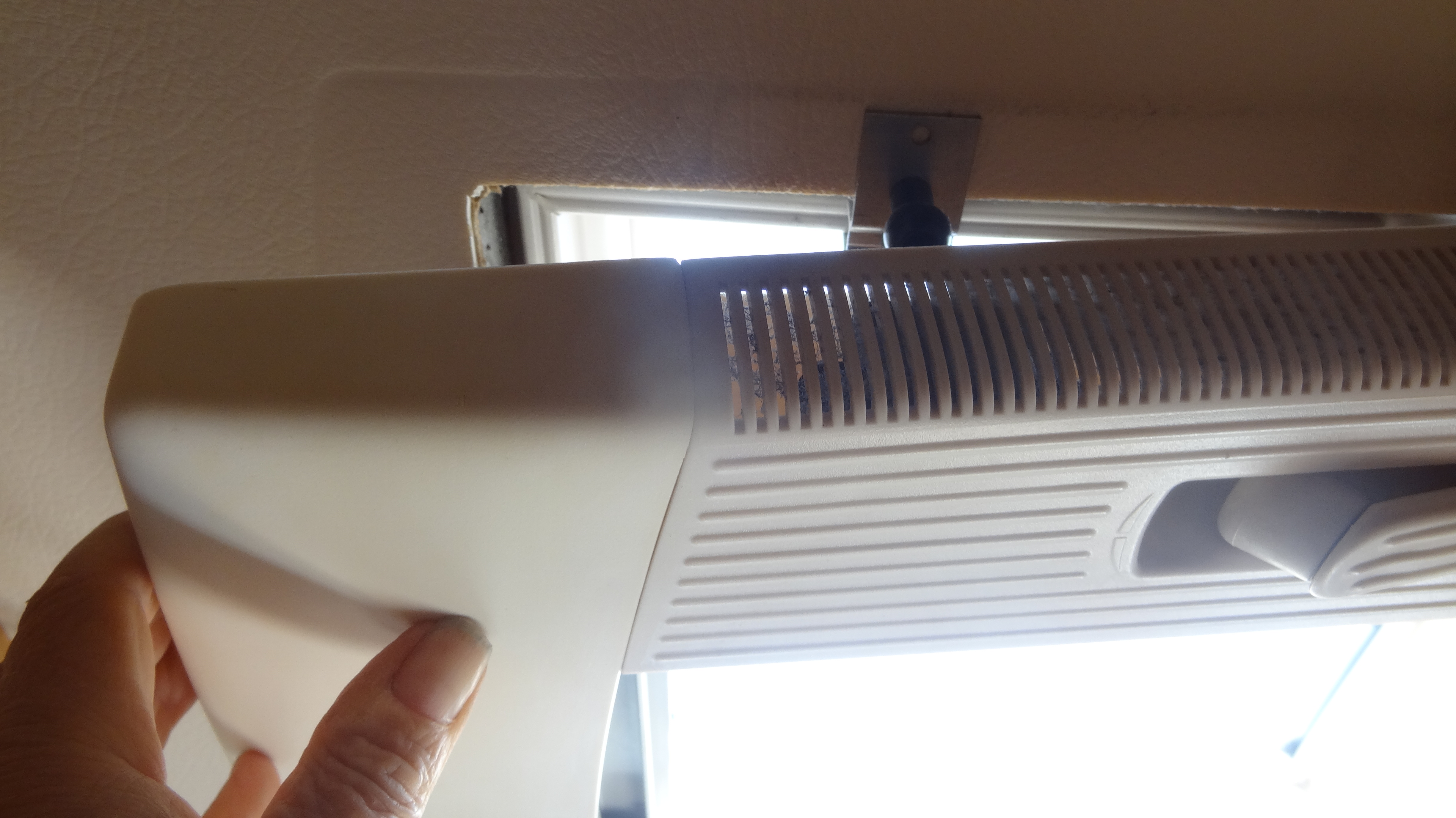

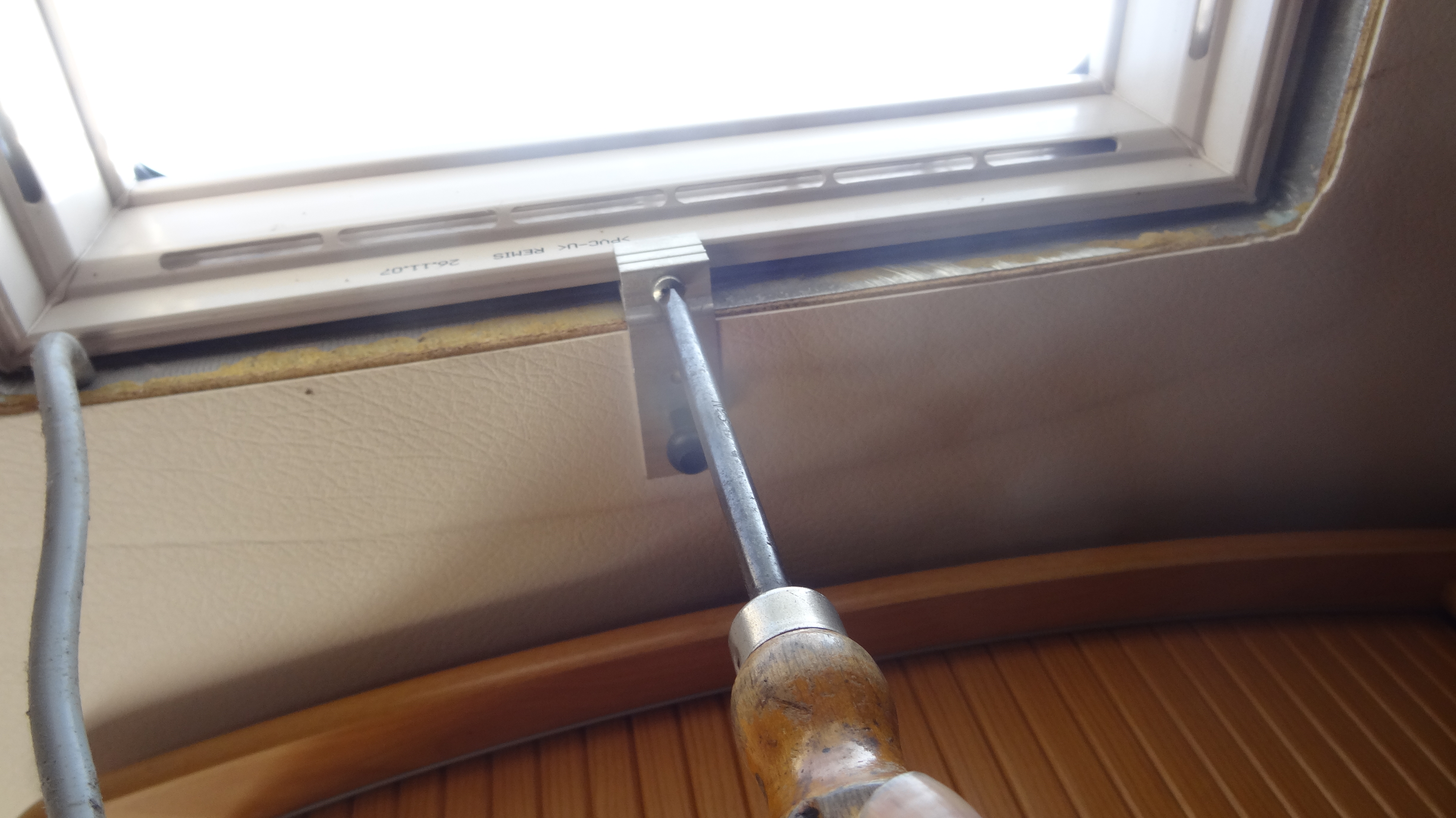

1 ère étape : Dépose du cadre intérieur qui comprend la moustiquaire et le store occultant.
Pour ce faire il suffit simplement de tirer délicatement celui-ci vers le bas ce qui a pour effet de le déclipser.
Déclipsage du cadre intérieur
Photo 2 Déclipsage du cadre intérieur du lanterneau REMIS.JPG (2.9 Mio) Vu 7321 fois

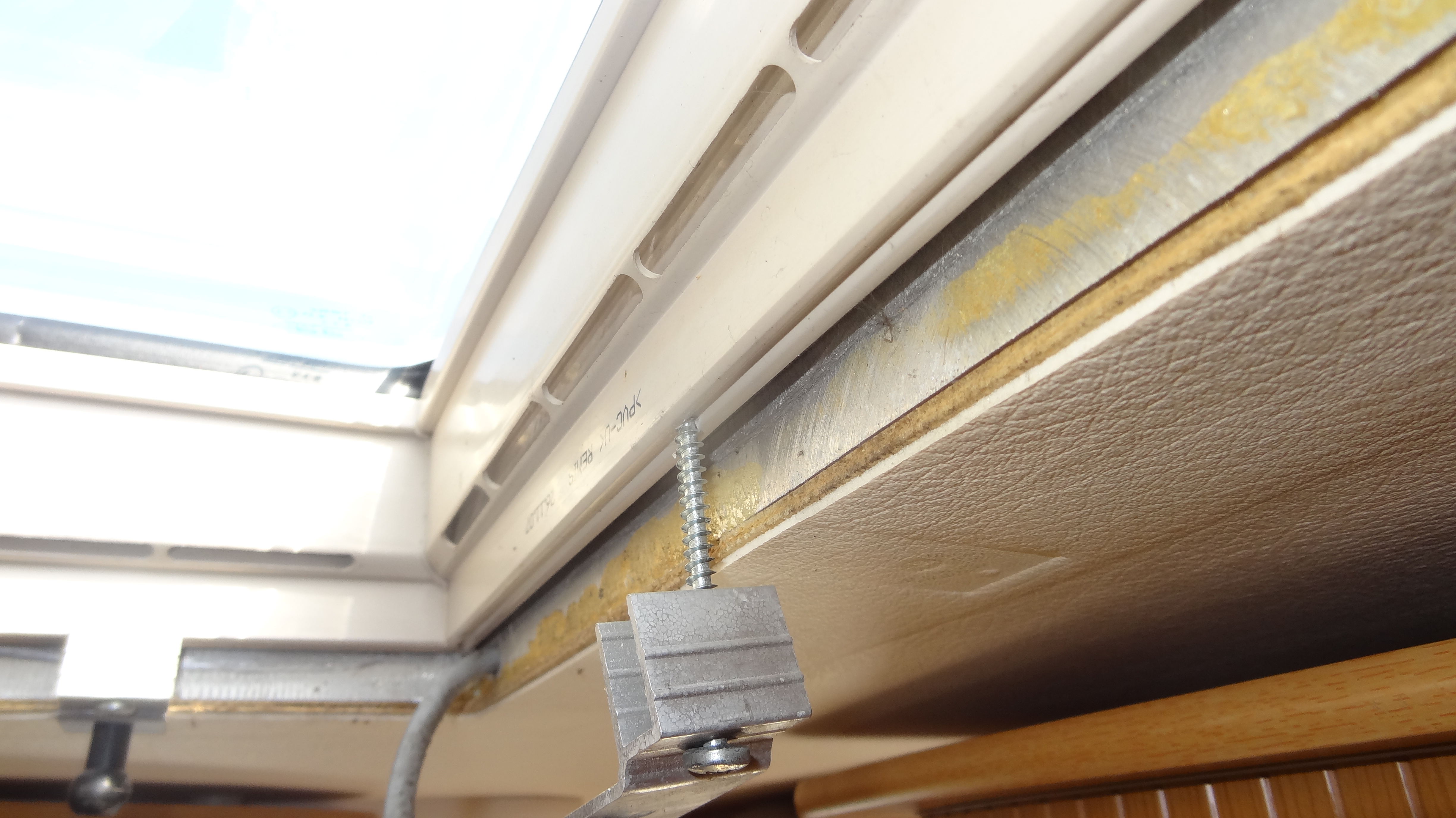

Le voici à présent déposé :
Cadre intérieur déposé
Photo 3 Le cadre intérieur est déposé.JPG (3.57 Mio) Vu 7321 fois

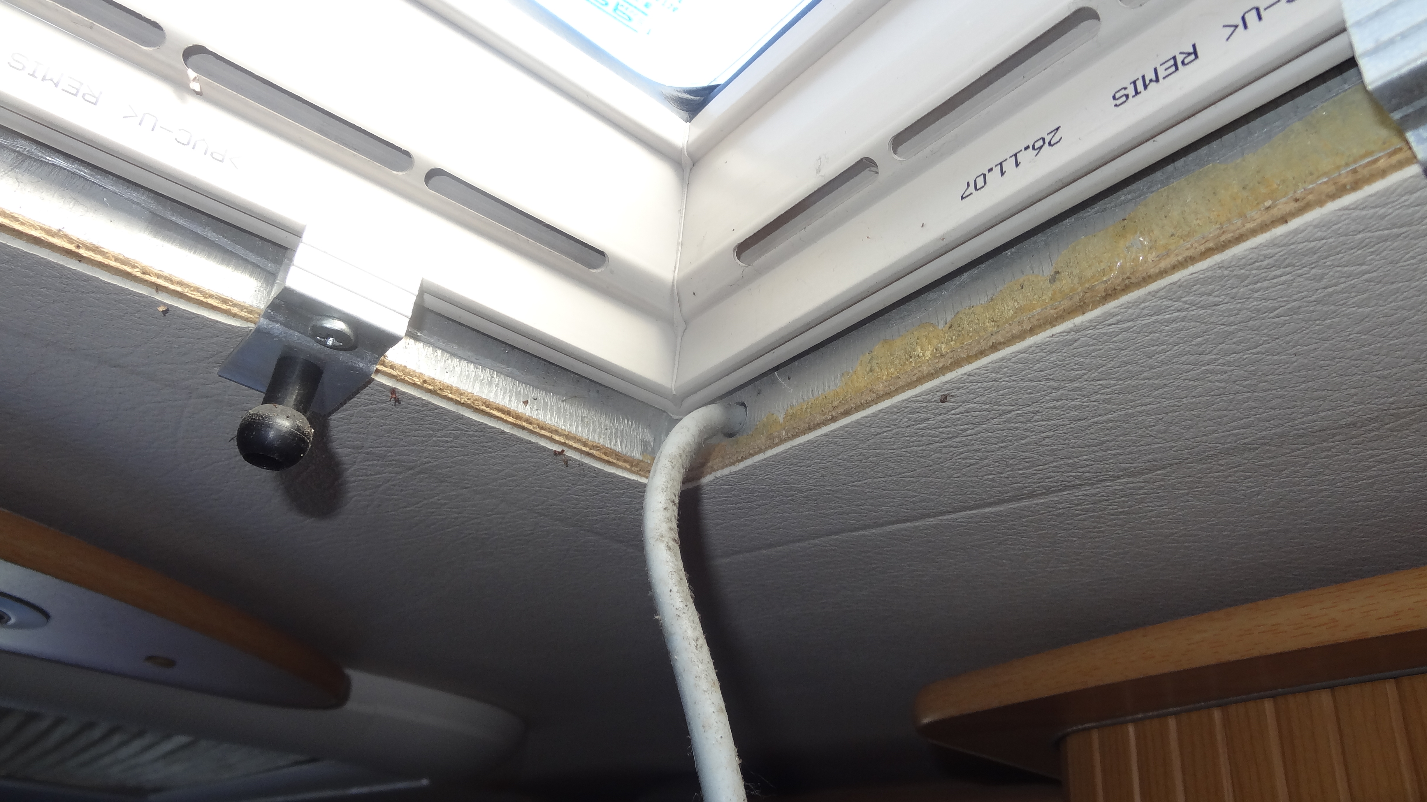

Et, miracle : Ainsi que vous l’avez remarqué sur la précédent photo, un câble d’alimentation est en attente. En fait ce n’est pas un miracle mais un choix retenu par notre constructeur préféré (LE VOYAGEUR) qui avait pris à l’époque la sage décision de prévoir la future installation d’un accessoire électrique.
Le tout était de connaître le voltage disponible et si l’alimentation était déjà prévue (12 V ou 220 V) ????
Câble en attente
Câble en attente
Photo 4 Le câble est bien présent en attente.JPG (3.53 Mio) Vu 7321 fois
Afin de déterminer le voltage je décide dans un 1er temps de ne pas raccorder le Camping-Car au réseau domestique 220 et branche tout simplement une douille sur ces 2 fils sur laquelle j’installe une ampoule 220 V.
Résultat : Cele-ci ne s’allume pas.
Je connecte à présent le véhicule au 220 et l’ampoule reste ……… « muette »
A présent je débranche la prise extérieure 220 V et remplace ma douille équipée d’une ampoule 220 par un équipement 12 V. Et la lumière fut 😉
Bingo : Non seulement je dispose bien du 12V mais ces 2 fils sont également alimentés. BRAVO LE VOYAGEUR !

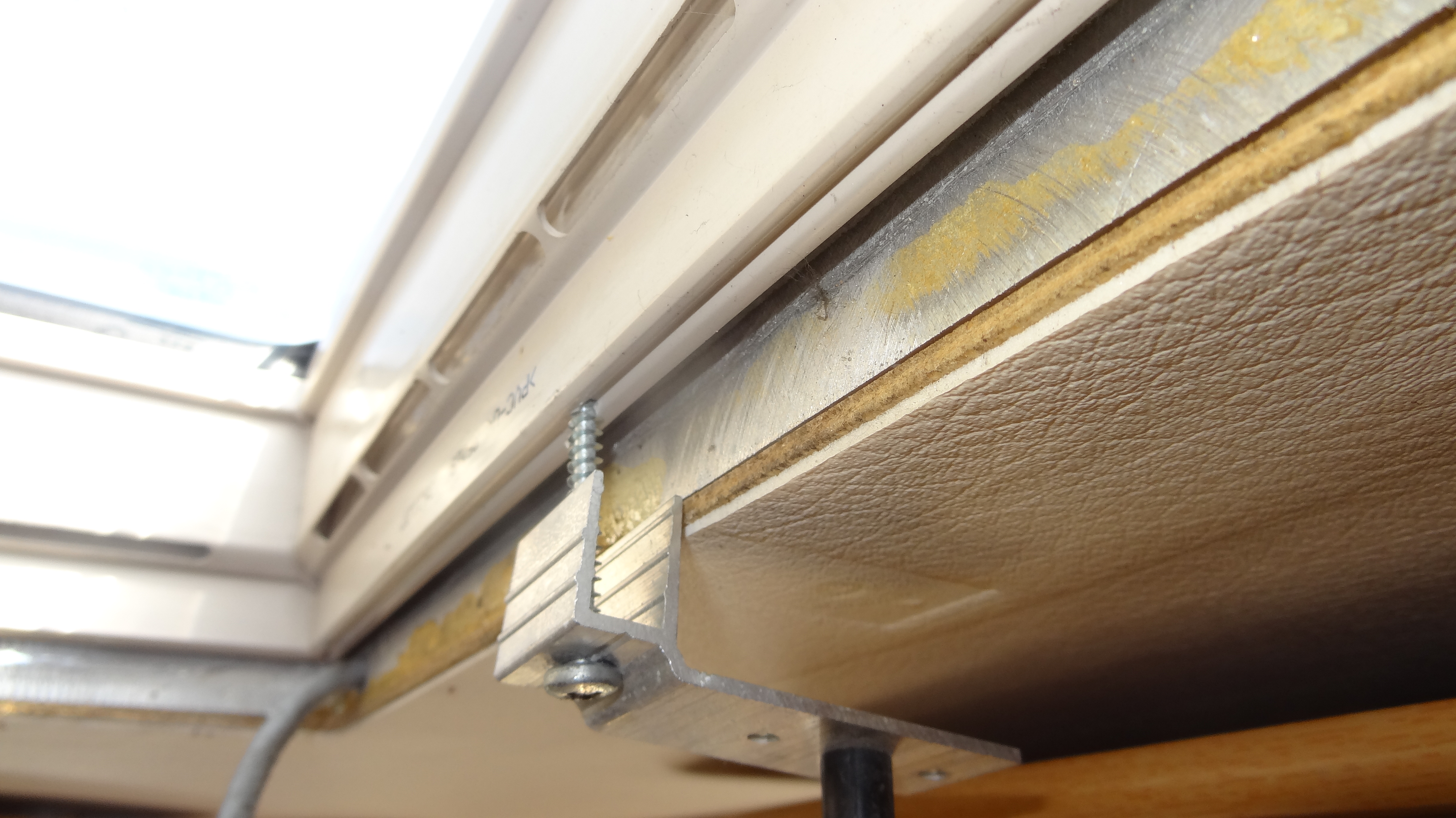

A présent, reste à déposer le lanterneau d’origine et commence donc à dévisser ses brides de maintien :
Dévissage d'une bride de maintien
Photo 5 Dévissage des pattes de maintien du lanterneau REMIS.JPG (2.86 Mio) Vu 7321 fois

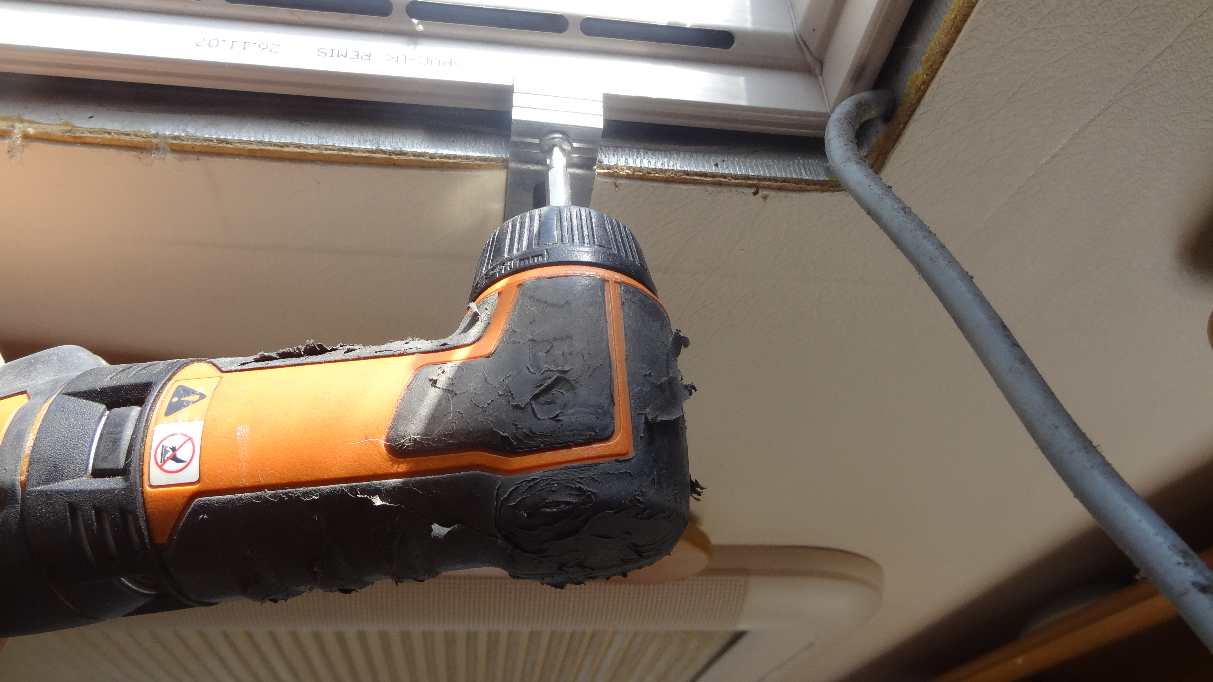

En conséquence je dépose mon « arme » (tournevis ;-)) et utilise alors une vissues / dévisseuse électrique :
Une visseuse / dévisseuse est préférable
Photo 8 Il vaut mieux utiliser une visseuse électrique.JPG (3.53 Mio) Vu 7321 fois

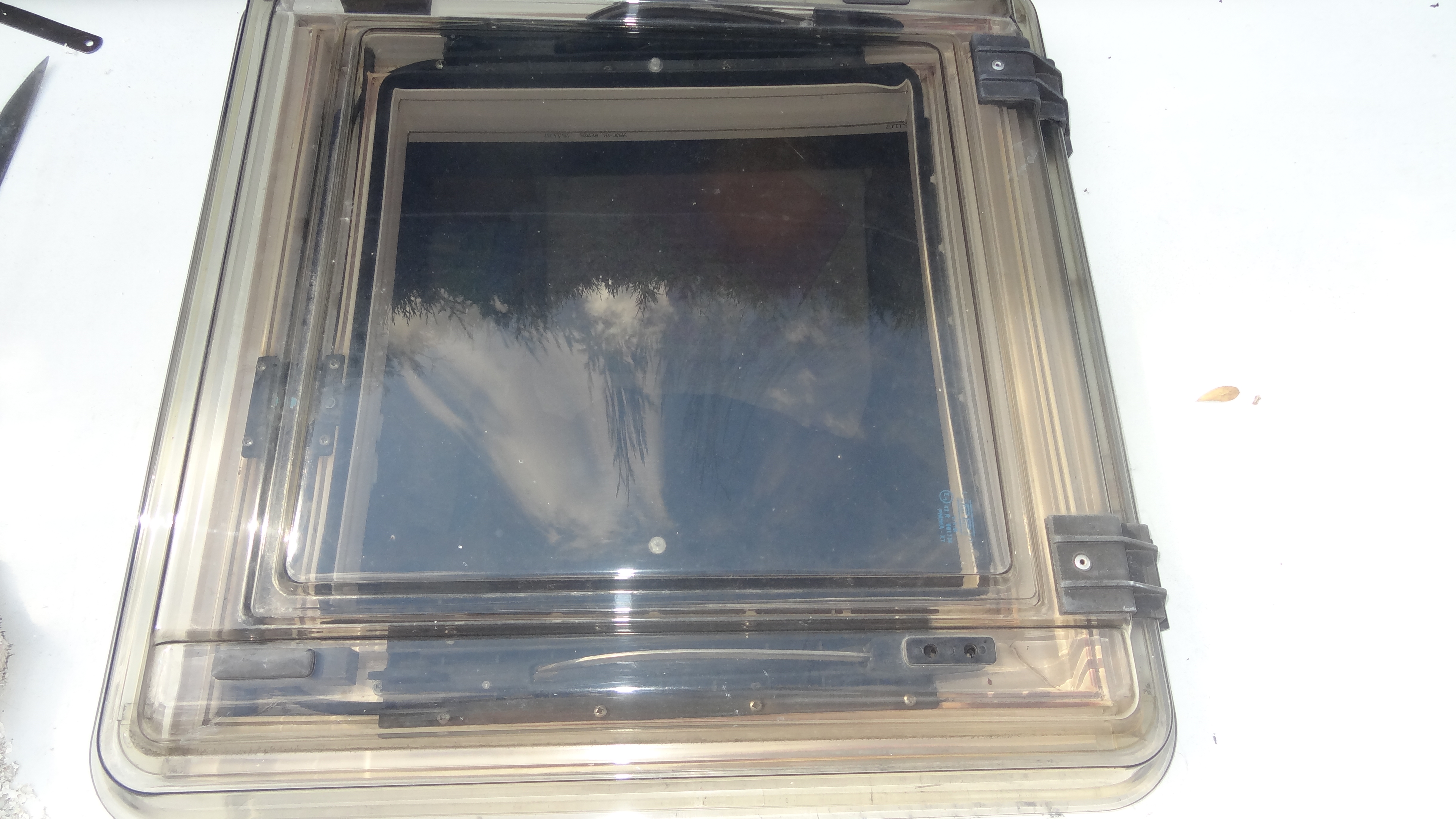

Nécessité de déposer le couvercle transparent
Photo 9 Nécessité de déposer le couvercle transparent.JPG (3.04 Mio) Vu 7321 fois

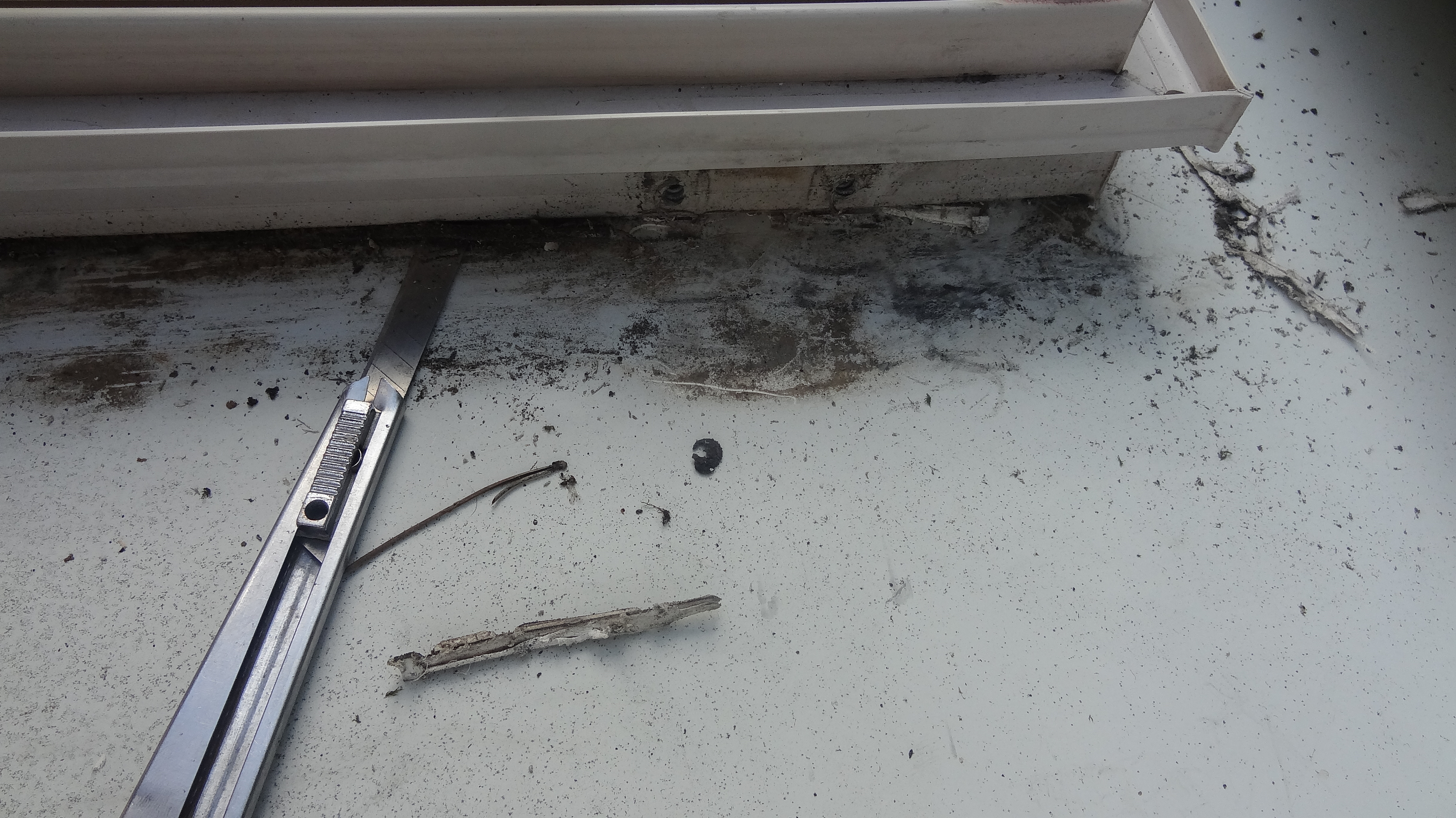

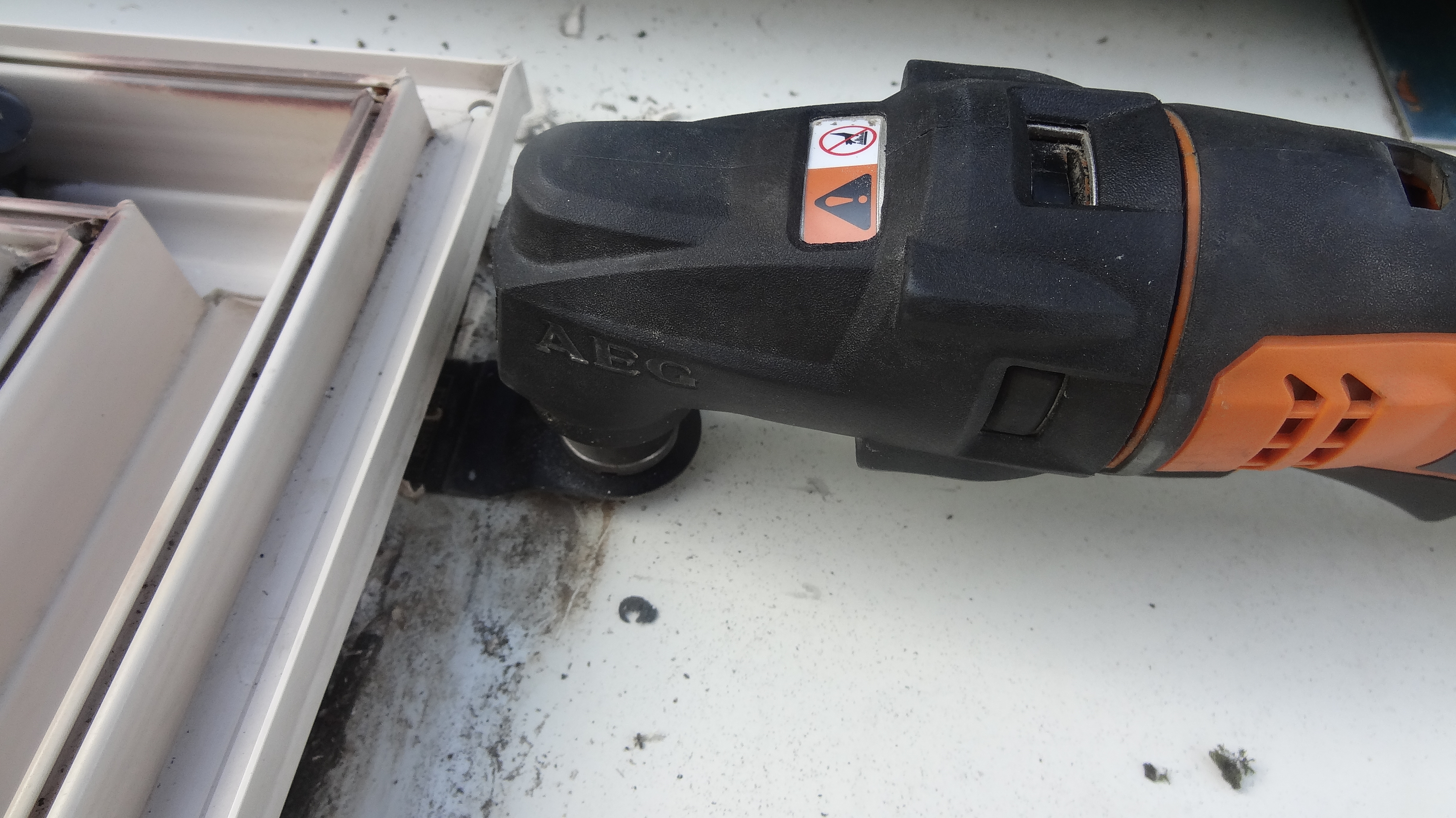

Je commence à découper le joint à l’aide d’un cutter :
Essai de découpage du joint d'étanchéité
Photo 10 Essai de découpage au cutter.JPG (4.81 Mio) Vu 7321 fois

Mais le lanterneau est bien collé et alors un autre moyen plus efficace est utilisé (lame vibrante genre statule équipée de petites dents montée sur ma perceuse électrique) :
Découpage du joint d'étanchéité
Photo 11 Découpe du joint d'étanchéité.JPG (3.95 Mio) Vu 7316 fois

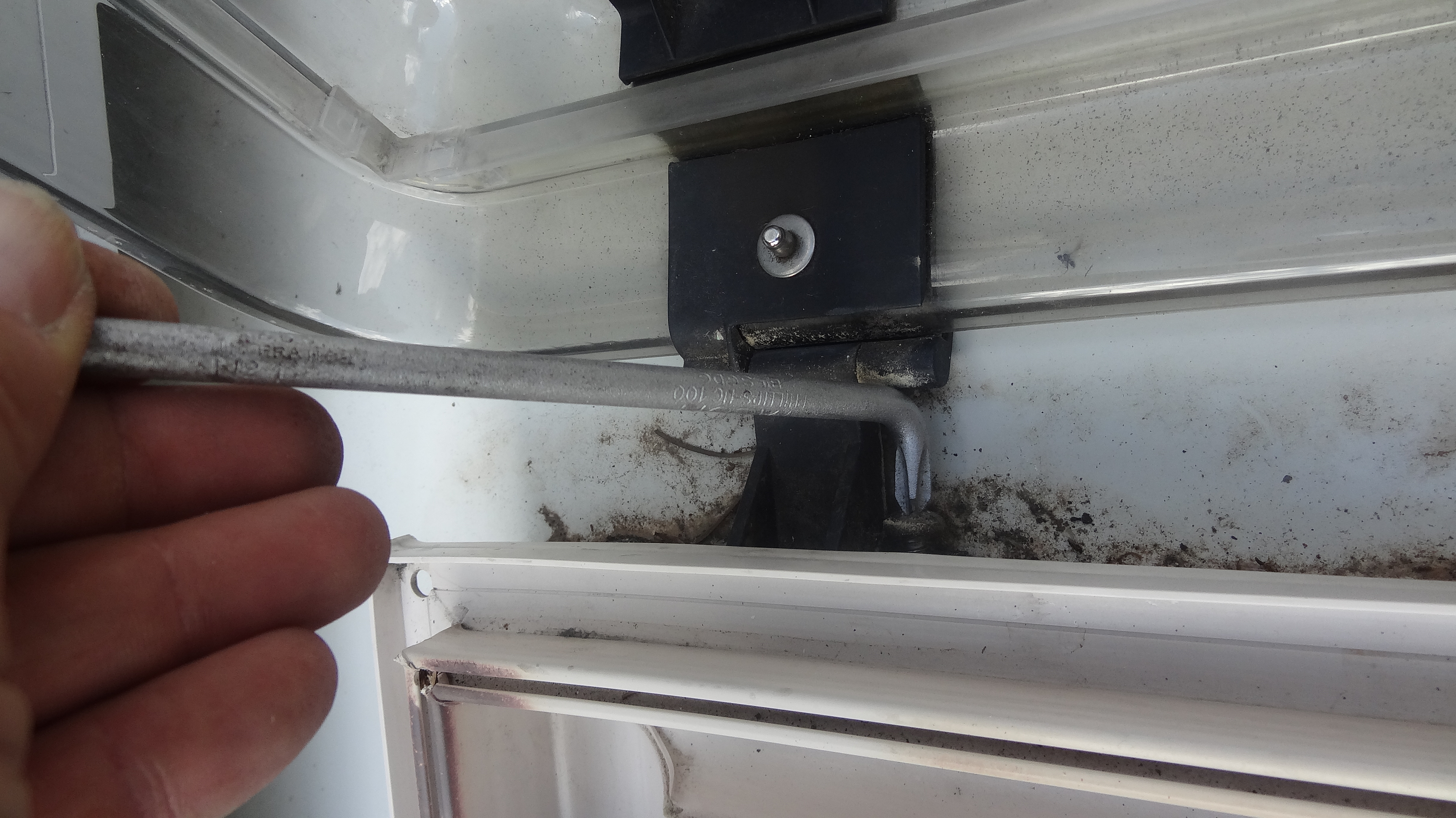

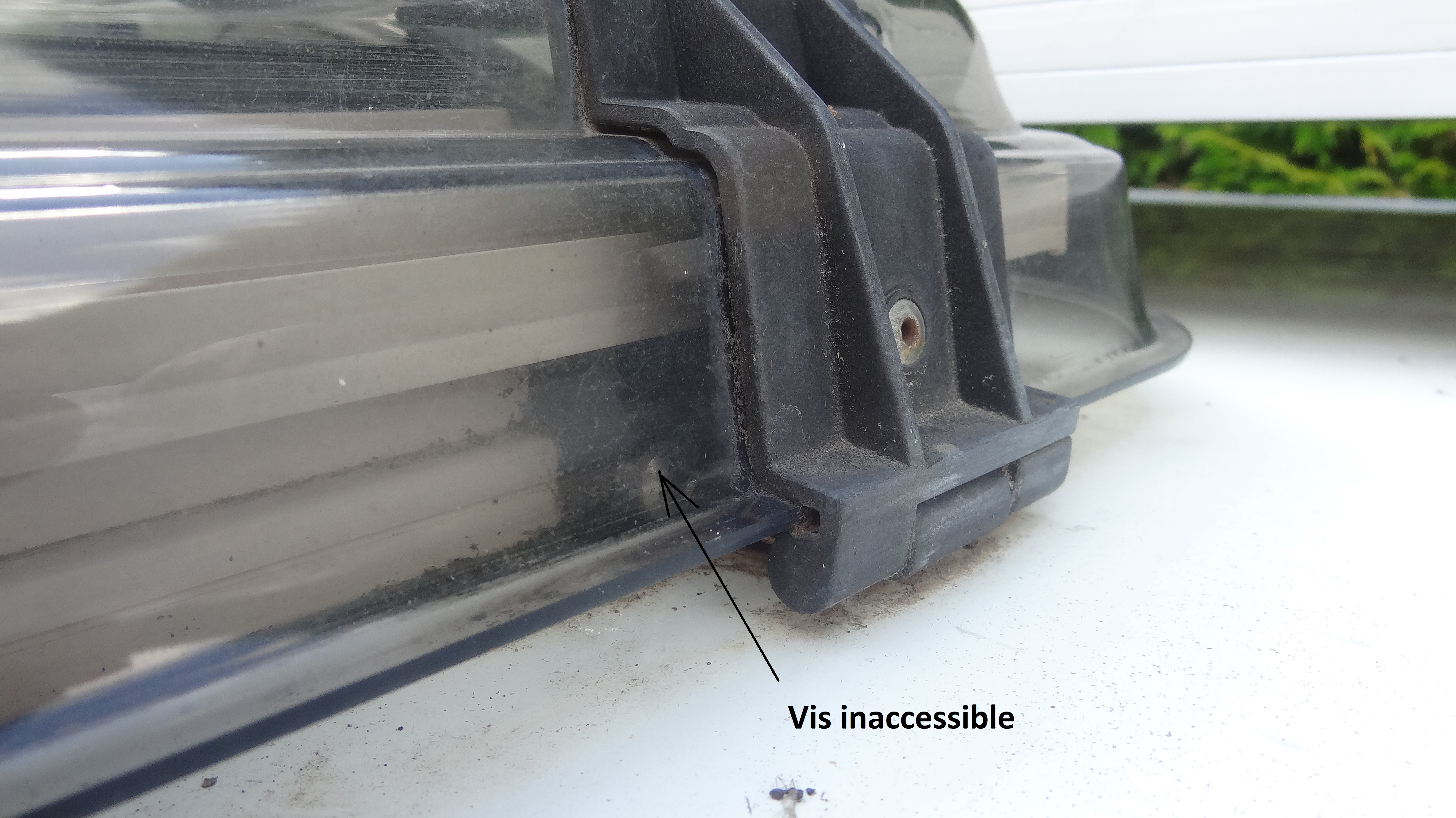

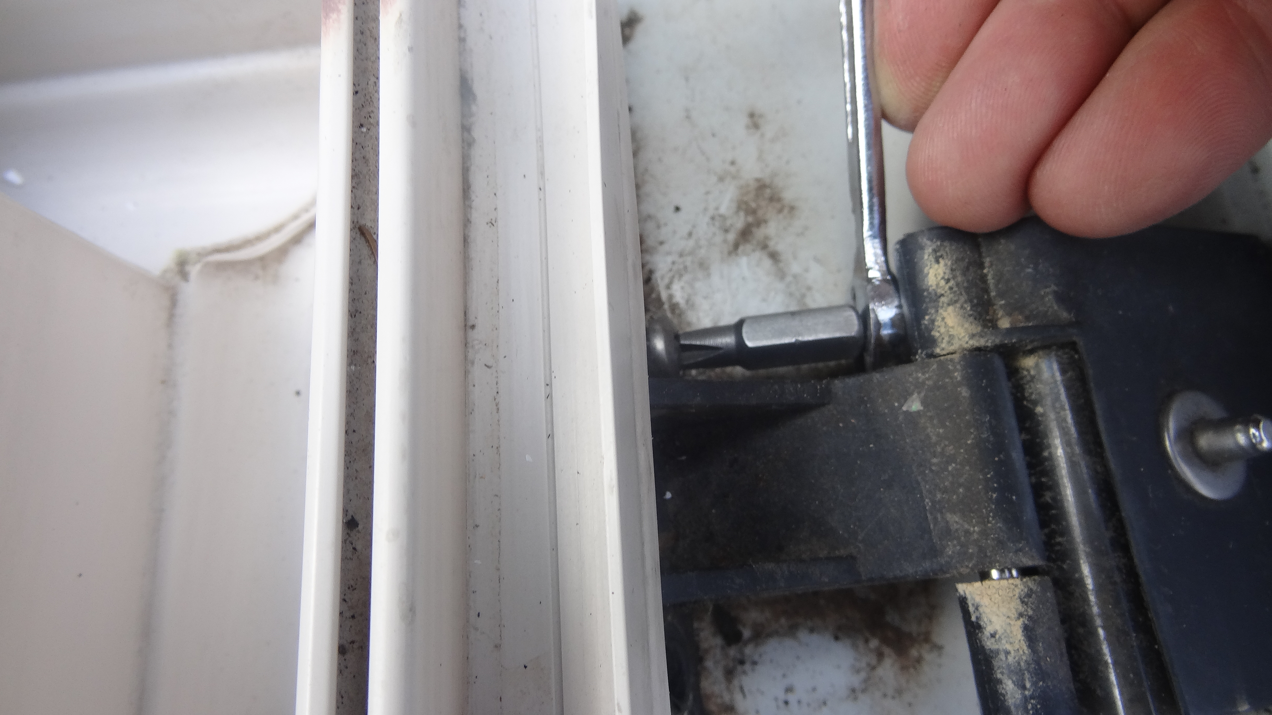

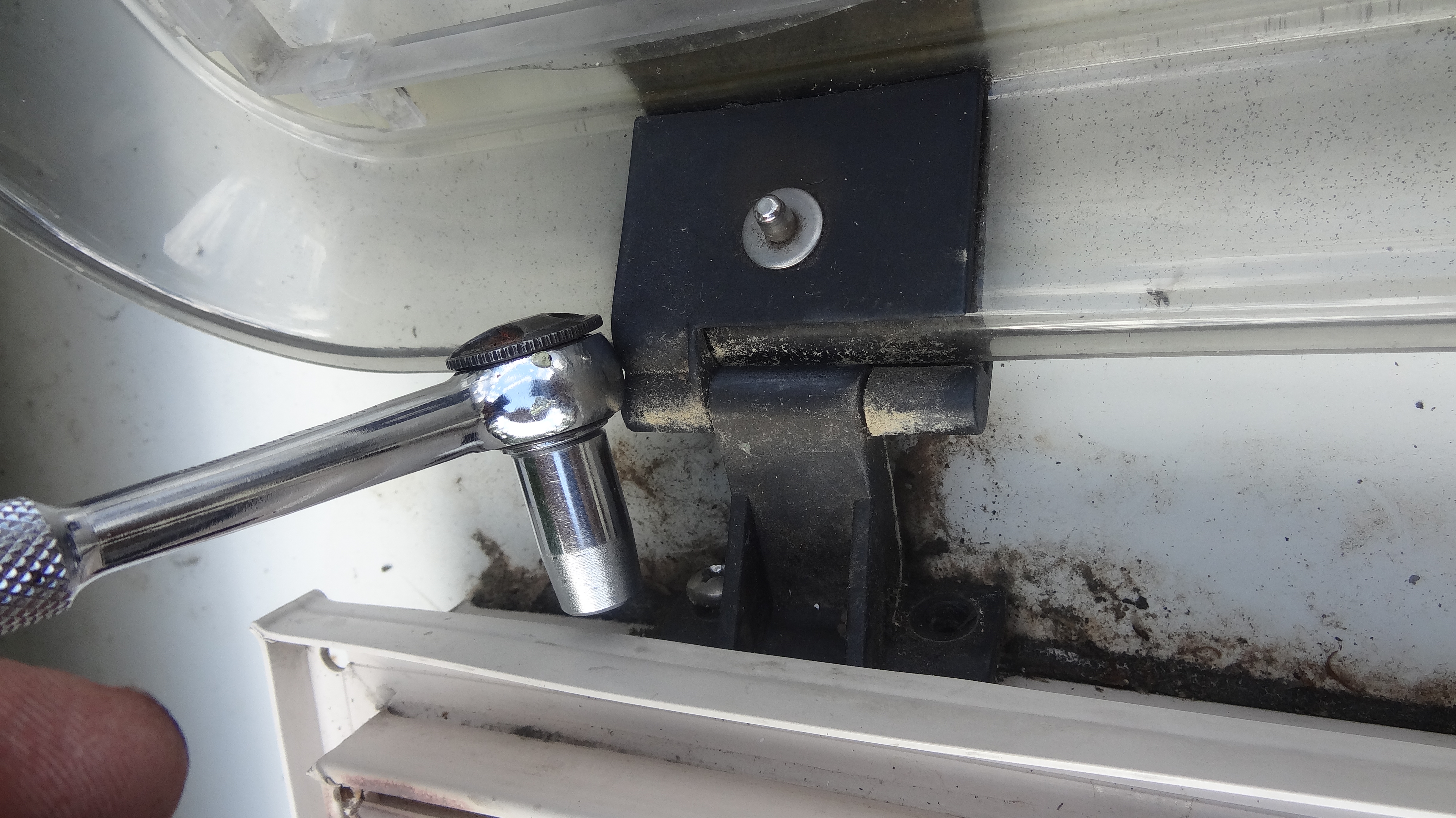

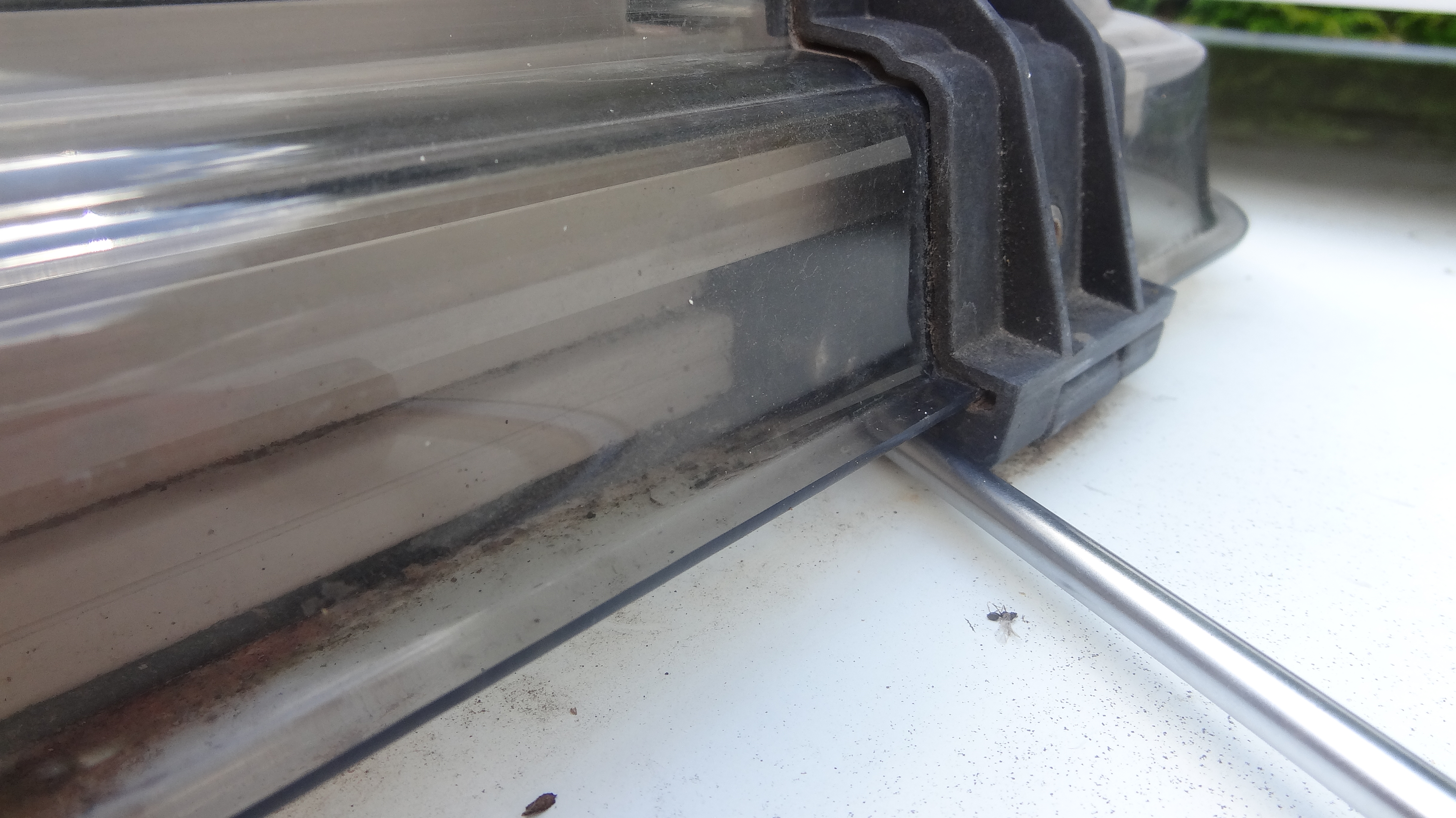

3 faces sont ainsi faites mais côté charnière de la vitre cela est impossible. Il me faut donc la déposer soit en perçant les rivets qui la maintiennent aux 2 charnières (ce que je ne souhaite pas), ou bien alors en enlevant les vis qui solidarisent les charnières au cadre du lanterneau. Mais ces vis sont très difficilement accessibles (photos suivantes) :
Vis inaccessible
Vis inaccessible
Photo 12 Vis inaccessible.jpg (2.78 Mio) Vu 7316 fois

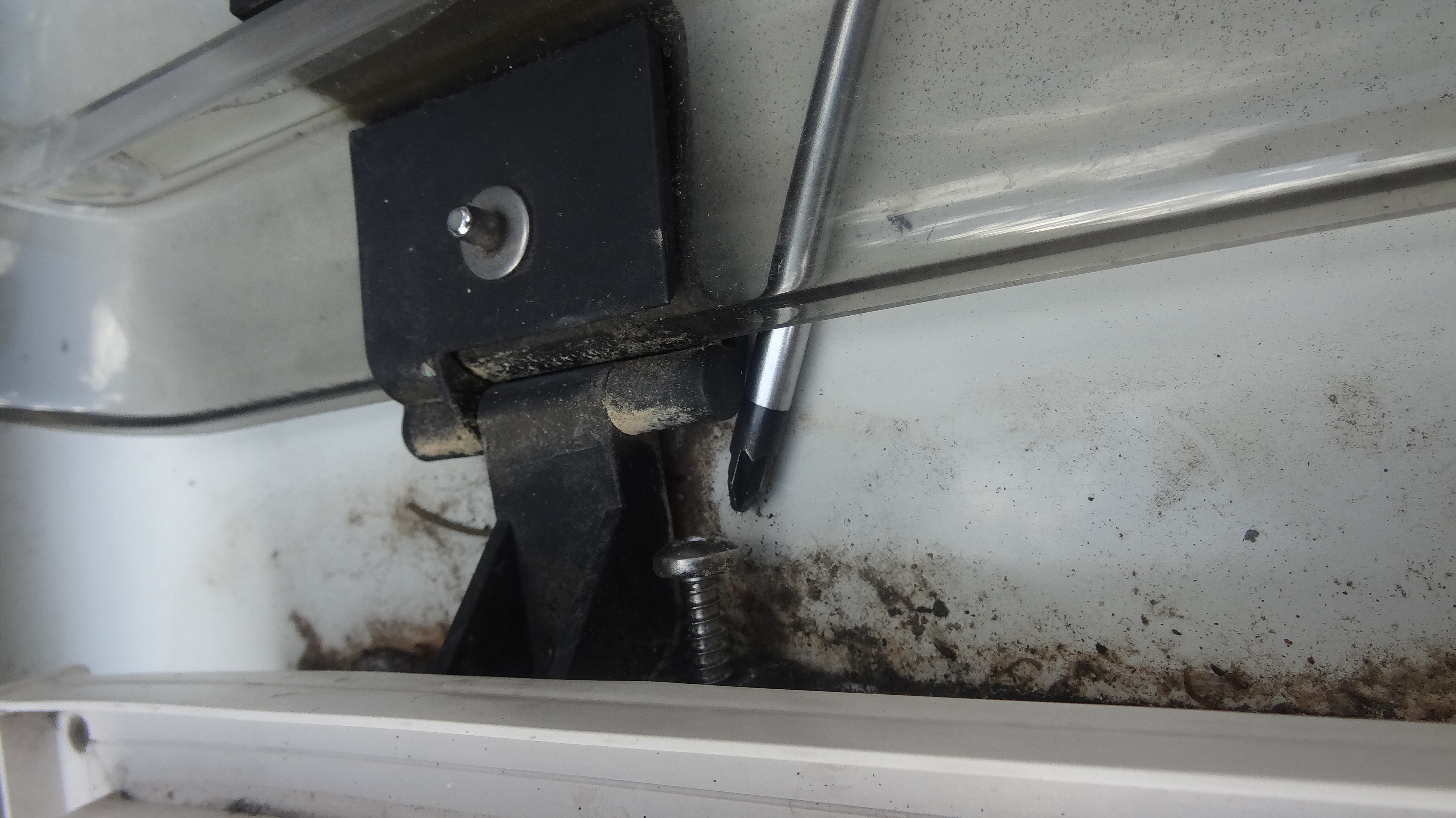

Un tournevis ne passe pas :
Un tournevis ne passe vraiment pas
Photo 13 Un tournevis ne passe pas.JPG (3.64 Mio) Vu 7316 fois

Mais j’ai plus d’une ressource et bingo, voici le matériel adéquat :
Bingo ! Voici l'outil qu'il me faut
Photo 16 Bingo voici l'outil idéal.JPG (3.95 Mio) Vu 7316 fois
Et même partiellement dévissée, le tournevis ne permet toujours pas la dépose complète de la vis :
Même légèrement dévissée, le tournevis ne convient pas
Photo 17 Même légèrement dévissée un tournevis ne convient pas.JPG (3.86 Mio) Vu 7316 fois
Ouf, enfin les 2 charnières sont désolidarisées du lanterneau et le couvercle est ainsi déposé ce qui me permet alors de découper le joint sur cette dernière face :

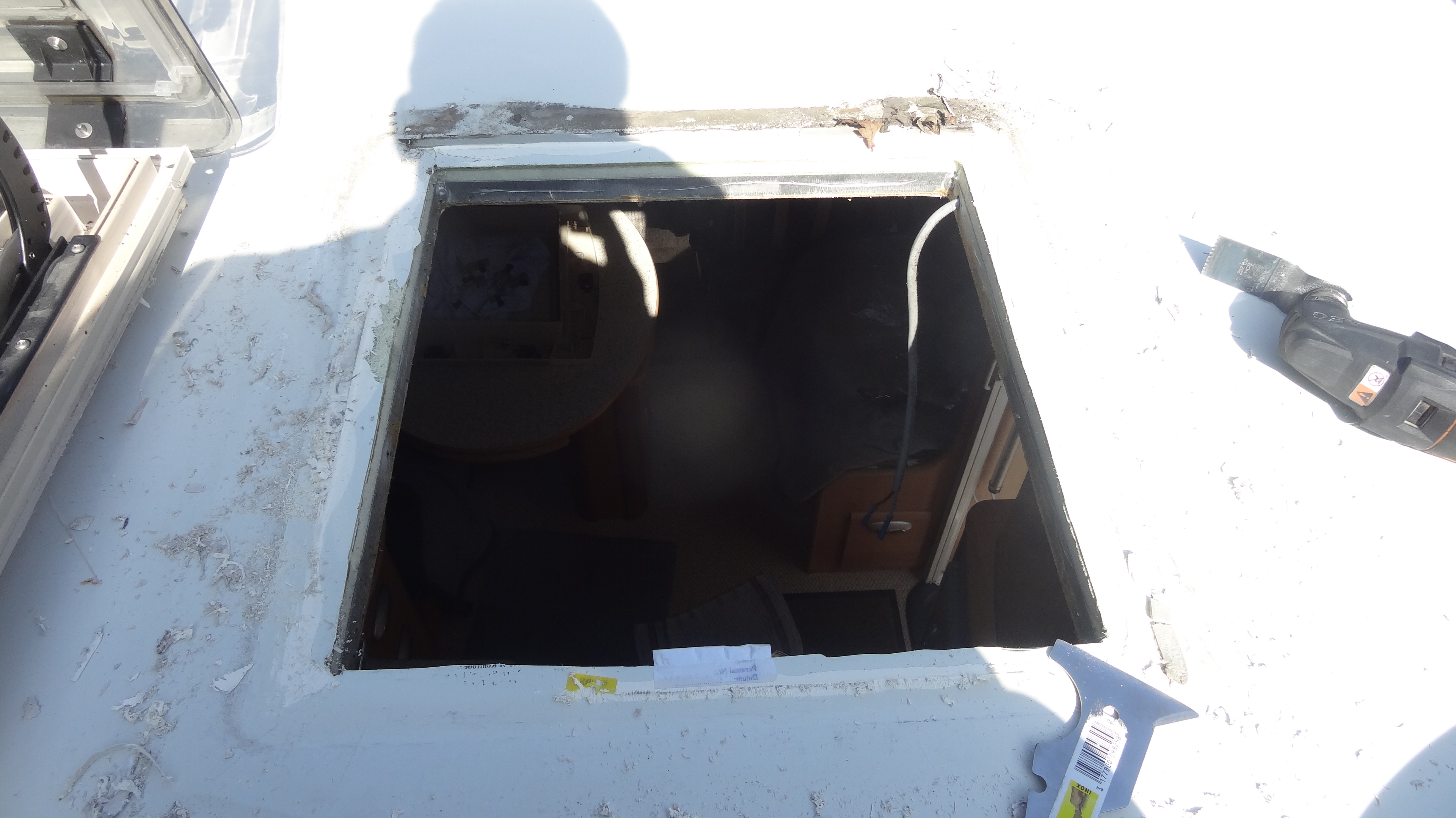

Le lanterneau est entièrement déposé, reste à présent à parfaire le nettoyage :
Le lanterneau est déposé
Photo 19 Le lanterneau est déposé.JPG (2.59 Mio) Vu 7316 fois

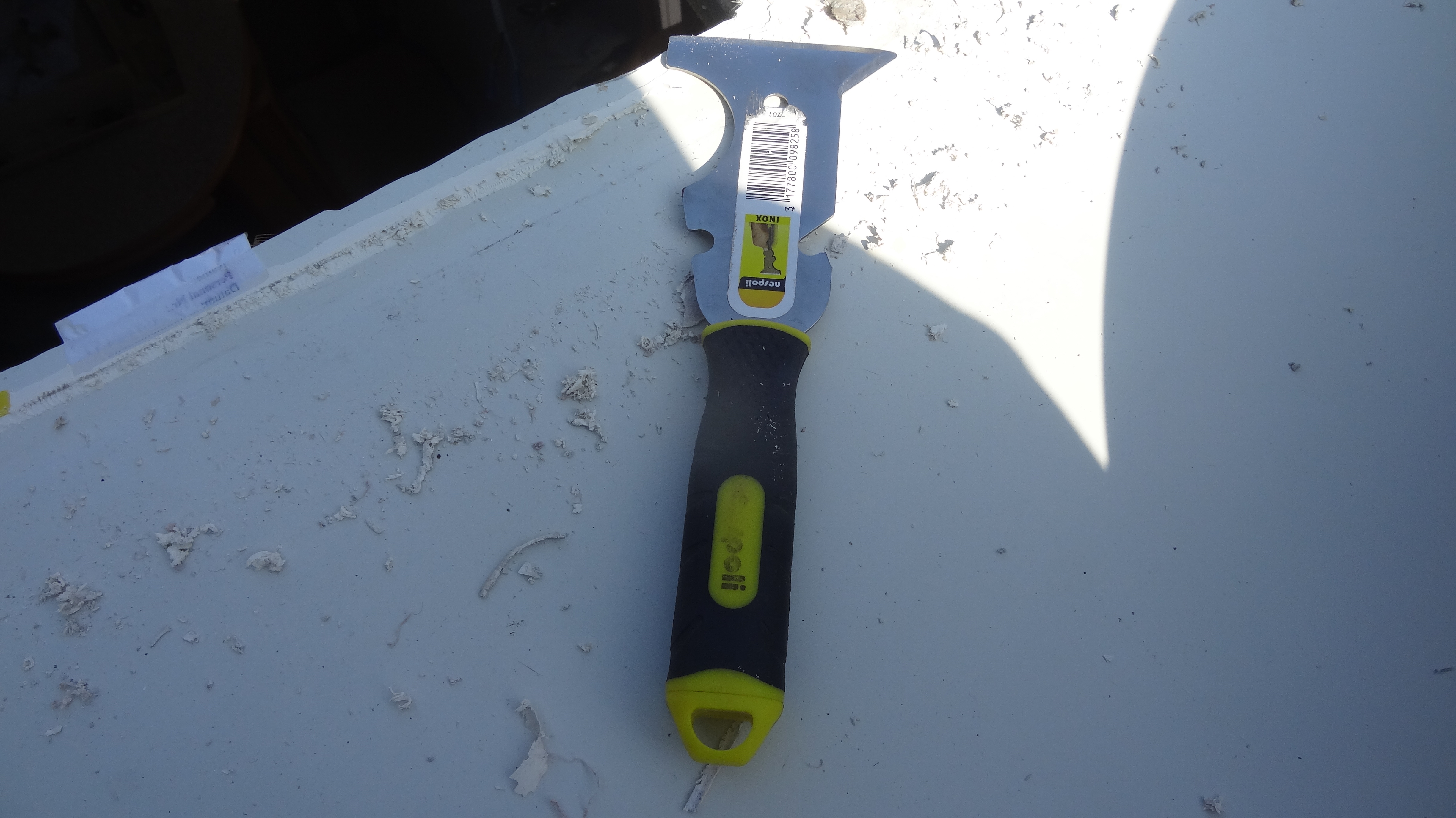

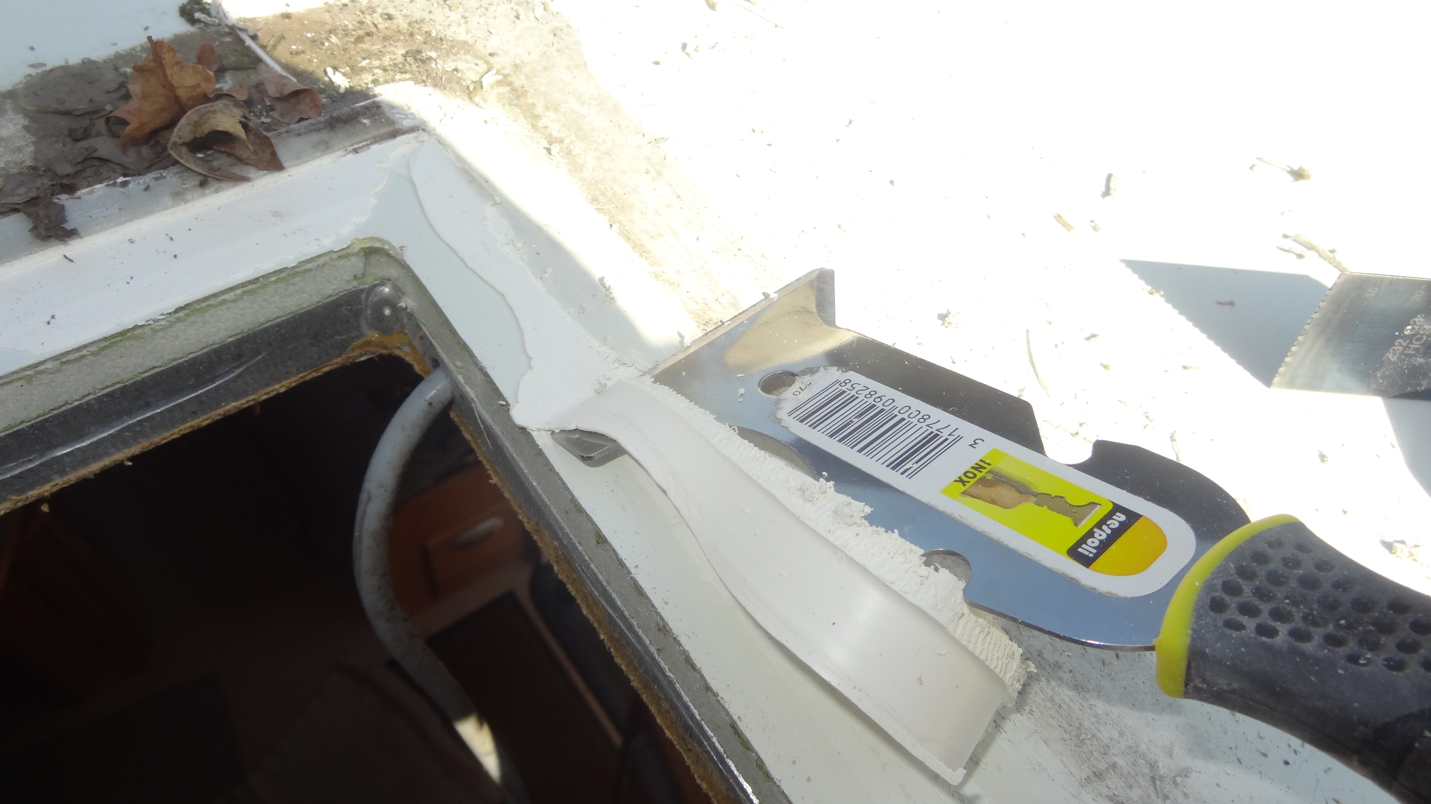

Pour ce faire j’utilise un racloir :
Le racloir utilisé pour enlever le sikaflex d'origine
Photo 20 Le racloir utilisé pour enlever le joint sikaflex d'origine.JPG (2.9 Mio) Vu 7316 fois
Suite avec le prochain message. ;-)
Messages : 6687
Re: Tuto montage d'un lanterneau motorisé sur LVX de 2008
Coucou, me revoici :lol: :lol: :lol:
Qui ma foi convient parfaitement (avec un peu d’huile de coude :lol: :lol: :lol: ) :
Décidément, quel bon investissement
Photo 21 Ce racloir convient parfaitement.JPG (2.59 Mio) Vu 7312 fois

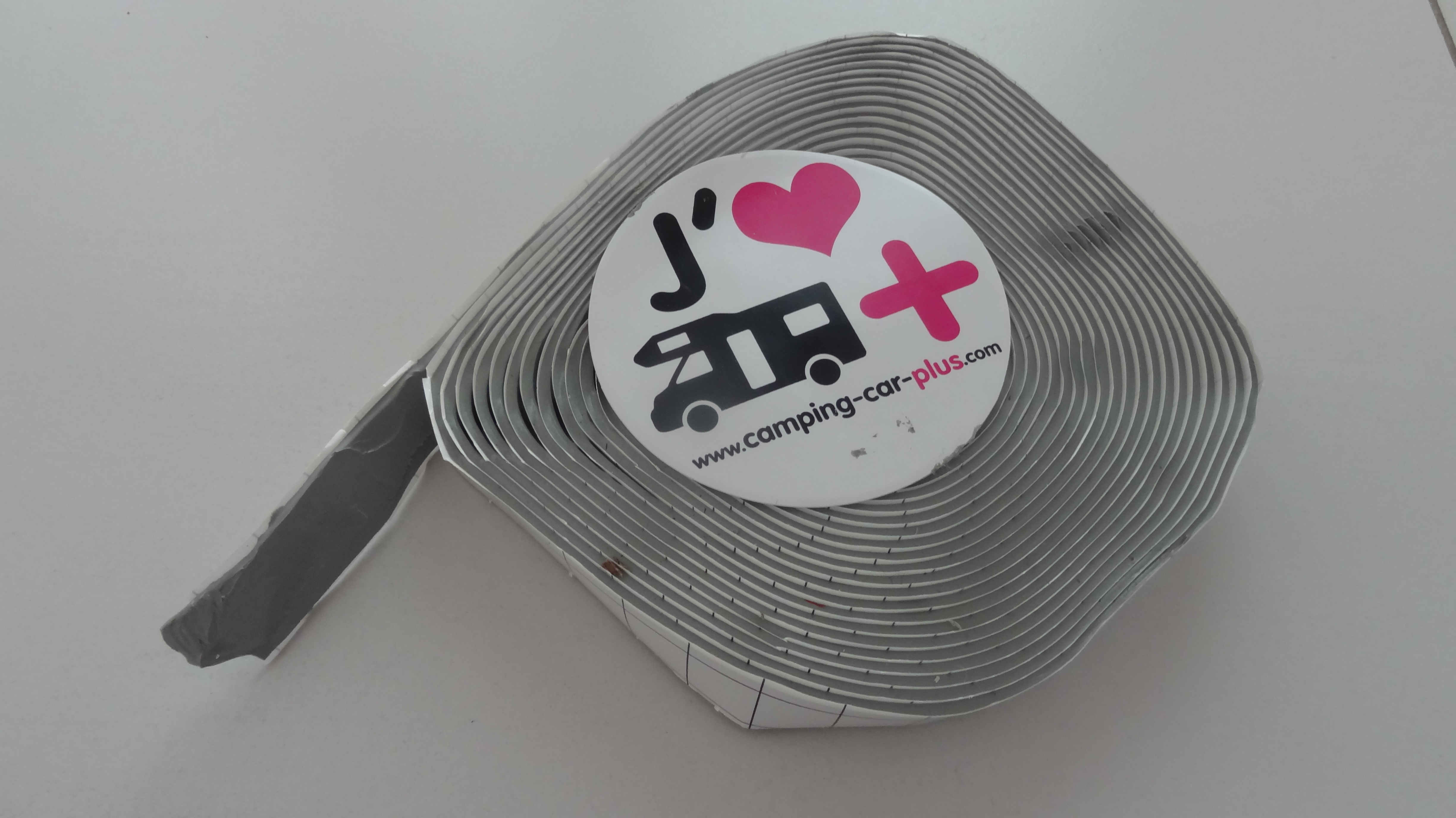

Afin d’obtenir un parfait état de surface je termine le nettoyage de la surface en utilisant un dissolvant (ici acétone). Je positionne ensuite le cadre extérieur du nouveau lanterneau, trace de contour avec un crayon et dépose un ruban adhésif en léger retrait du cadre afin que le débordement du futur joint soit parfaitement délimité. Dommage, omission de la photo (j’étais trop pressé d’installer mon nouveau lanterneau).
J’avais bien entendu préalablement commandé le ruban d’étanchéité recommandé (mastic butyl 531 Sikalastomer largeur 25 mm épaisseur 3 mm vendu en rouleau de ….. 12 mètres) que voici :
Joint butyl 351 gris de 25 mm épaisseur 3 mm en rouleau de 12 m
Photo 22 Joint Butyl Sikalastomer 531 largeur 25 mm épaisseur 3 longueur 12 m.JPG (2.65 Mio) Vu 7312 fois
Ce mastic est déposé directement sur le cadre extérieur du lanterneau (face qui viendra s’appuyer sur le toit). Je dépose ensuite le cadre sur le toit, appuie fortement et mets en place toutes les vis inox fournies sur lesquelles je dépose du Sika 522 sur les têtes conformément à la notice du lanterneau. Le Butyl déborde alors légèrement du contour du cadre et le découpe proprement. Pour finir, et toujours en respectant la notice, à l’aide de mon pistolet à cartouche je dépose du Sika 522 caravan sur toute la périphérie du cadre extérieur en lissant ce joint avec mon doigt que j’ai préalablement humidifié en le trempant dans un verre d’eau mélangé avec un peu de produit à vaisselle.

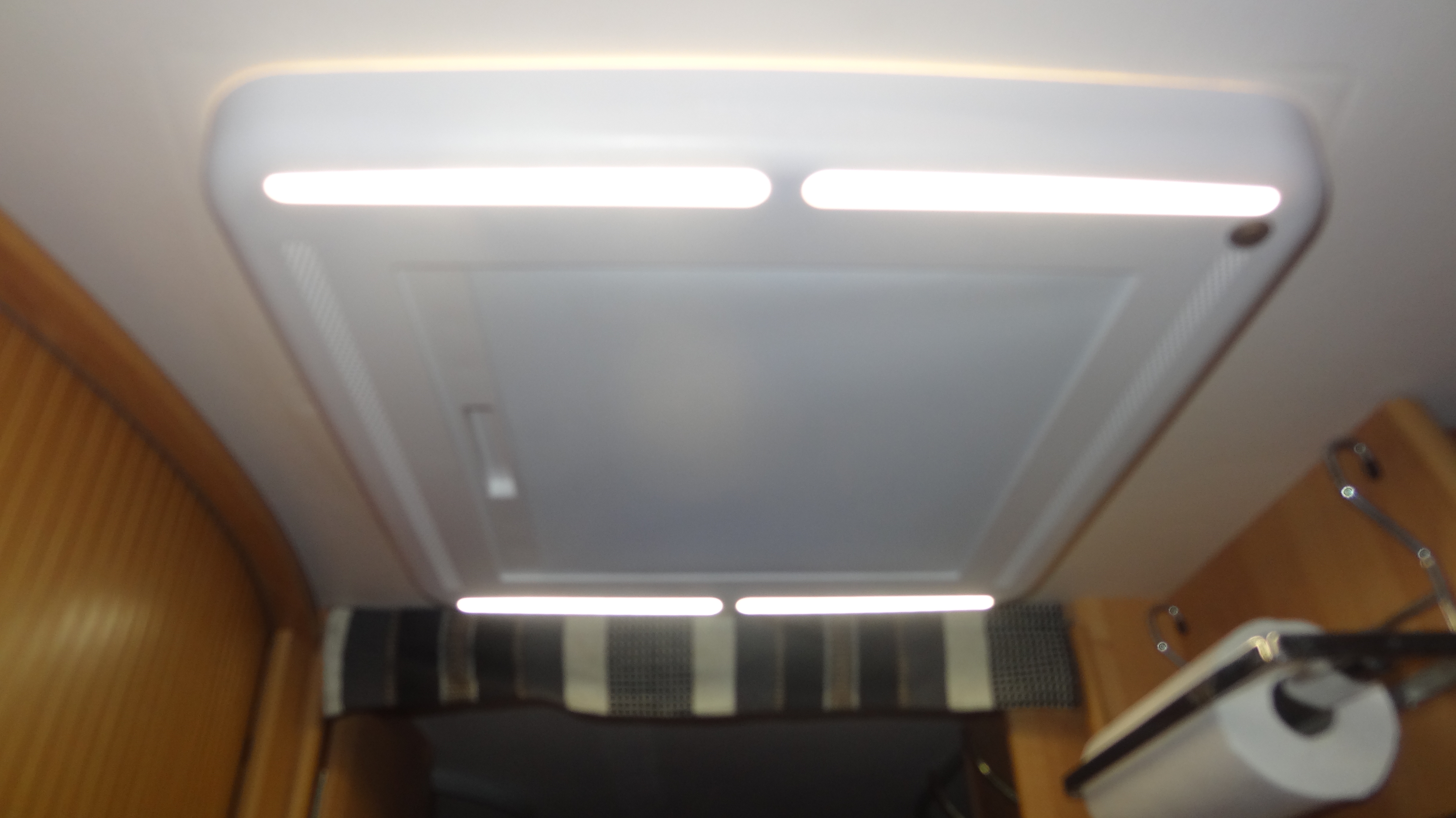

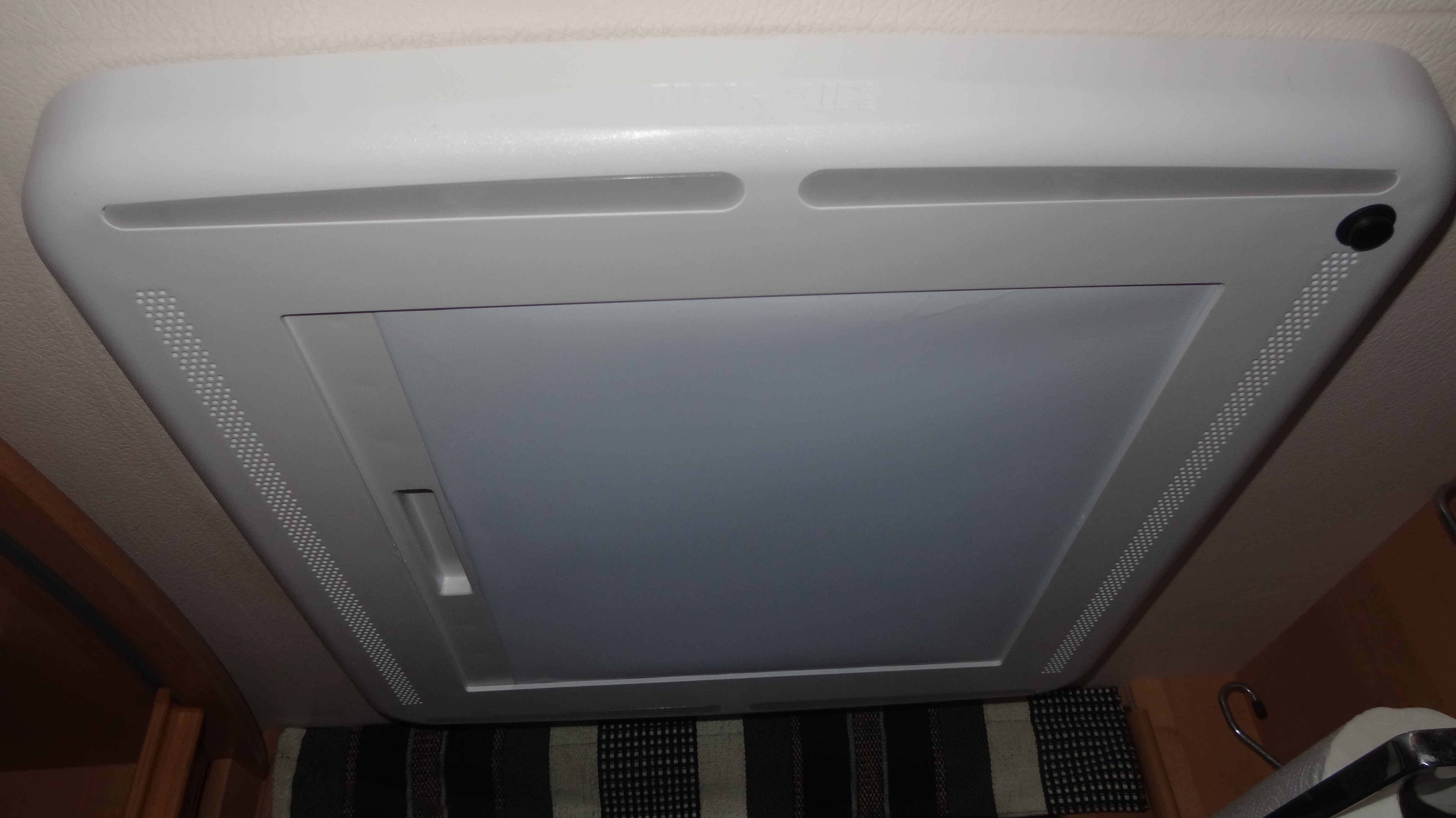

Passons à présent dans la cellule pour montrer le cadre intérieur sur lequel j’ai déjà clipsé le cadre optionnel qui comprend le store occultant :
Le cadre intérieur optionnel avec son store occultant est en place
Photo 26 Le cadre occultant optionnel est en place.JPG (2.83 Mio) Vu 7312 fois

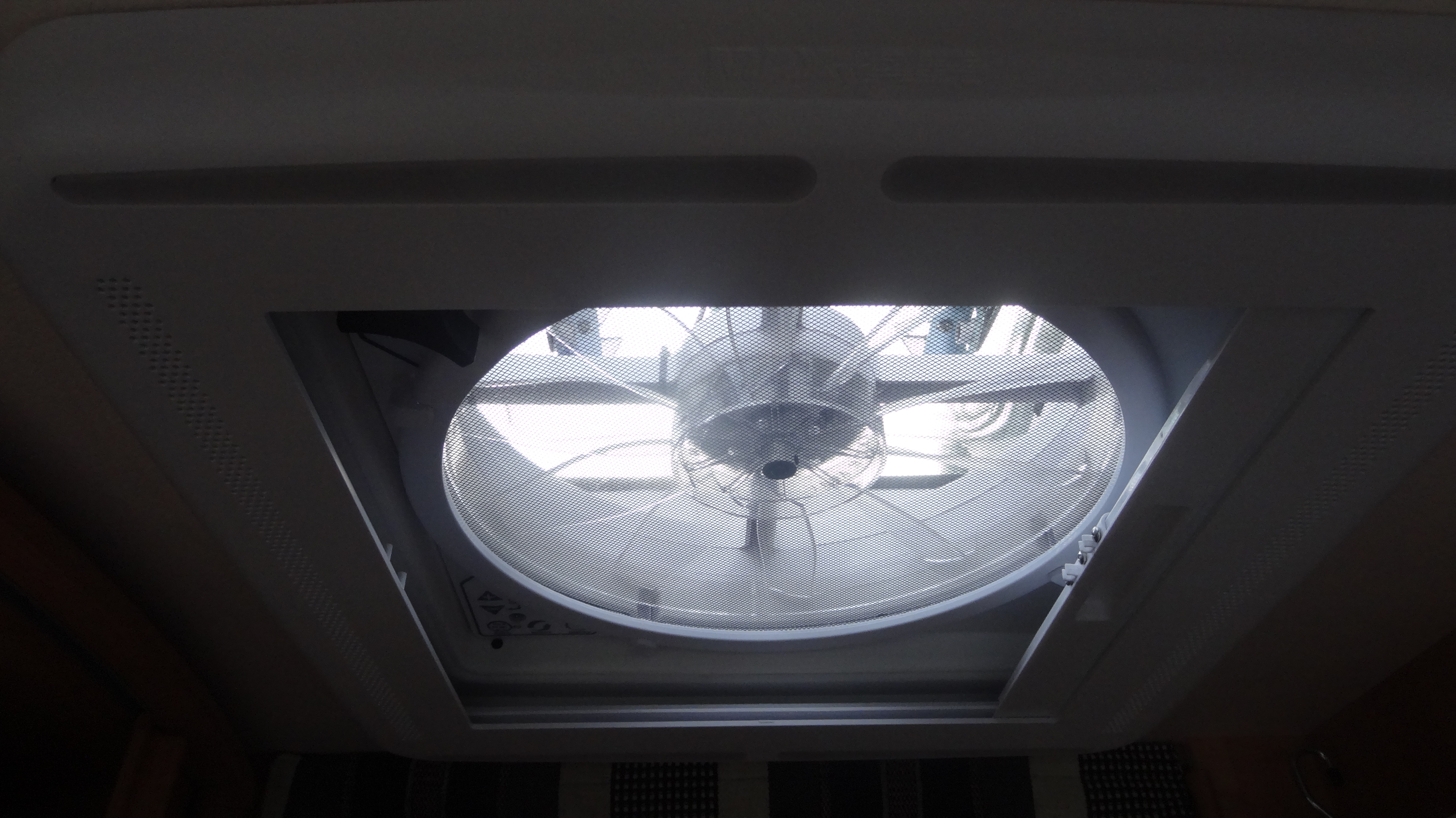

Le lanterneau est opértionnel à présent :
Le lanterneau opérationnel
Photo 28 Le lanterneau est opérationnel.JPG (4.14 Mio) Vu 7312 fois

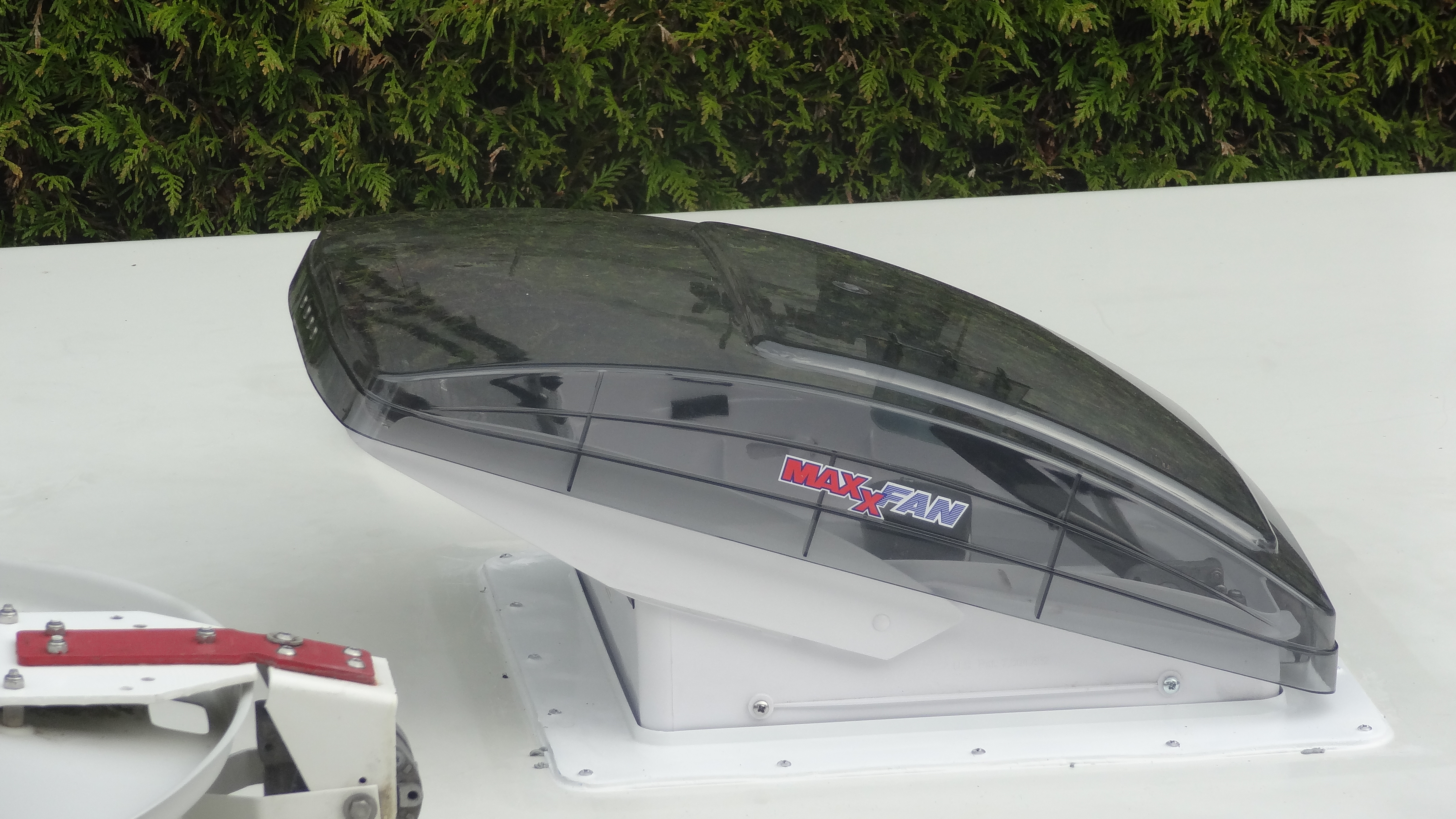

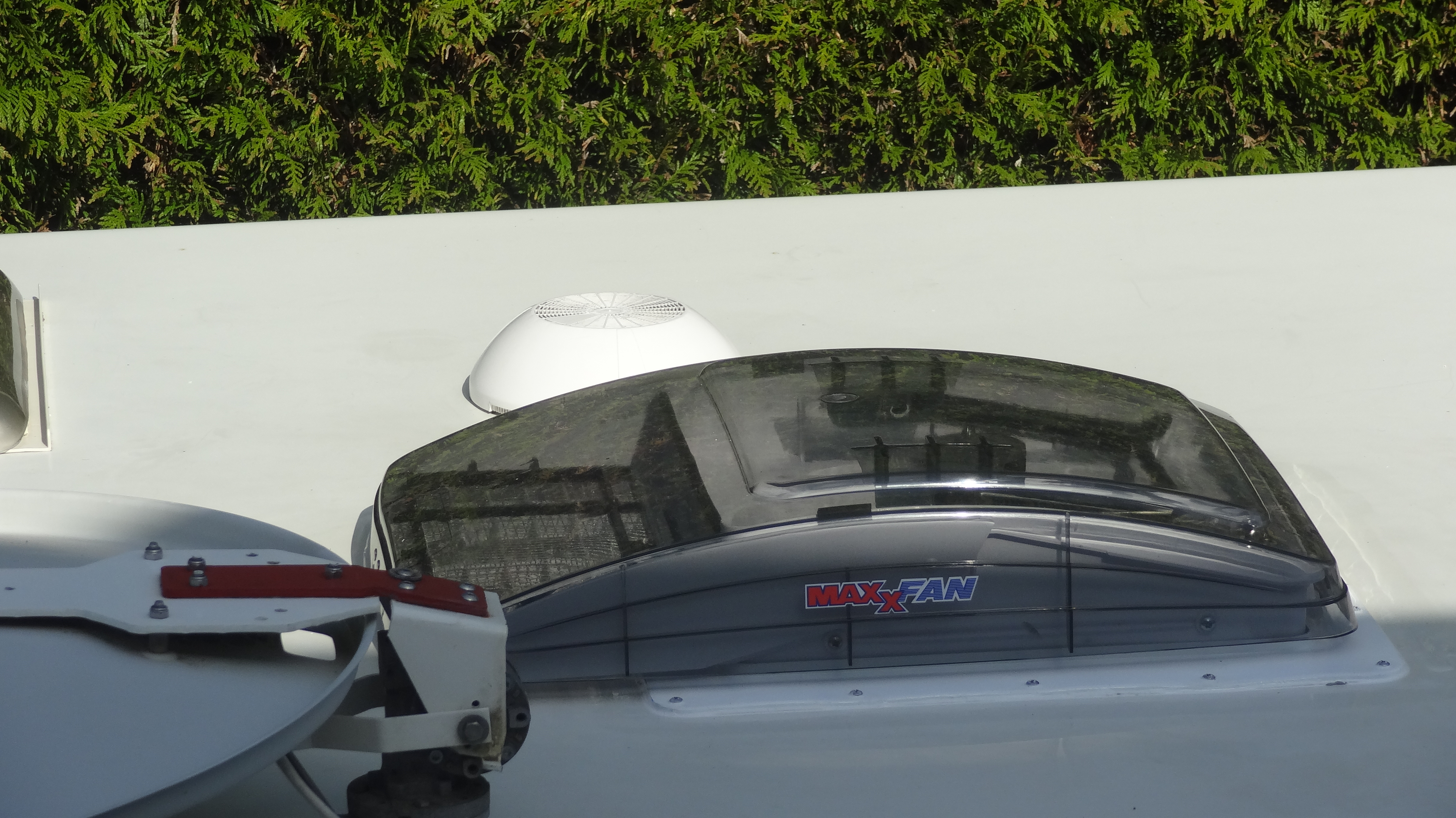

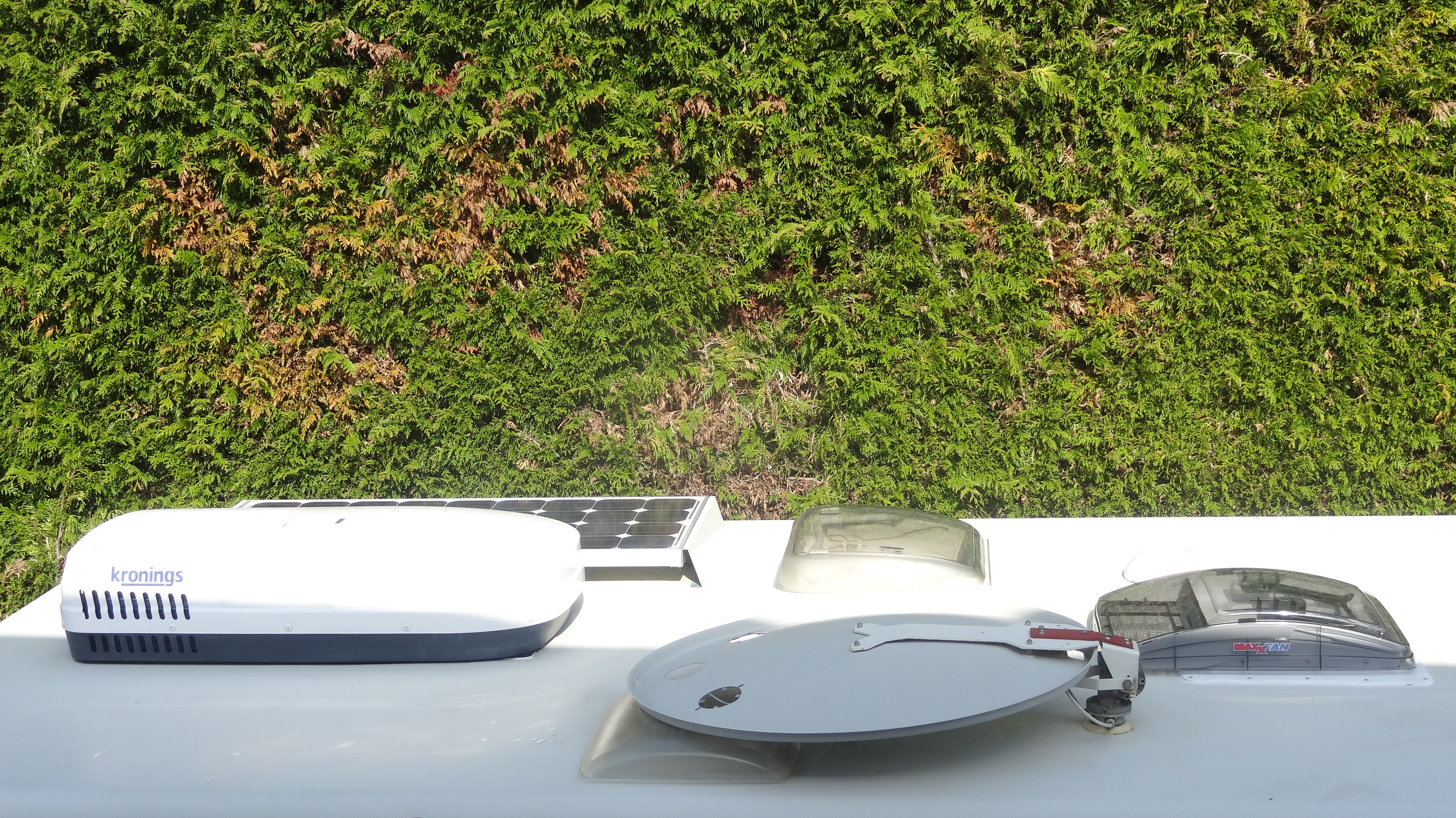

Résultat final sur le toit :
Le travail est achevé
Photo 29 Le travail est achevé.JPG (7.2 Mio) Vu 7312 fois
Avec encore un peu de place pour positionner par la suite un second panneau solaire de l’autre côté de ma climatisation.

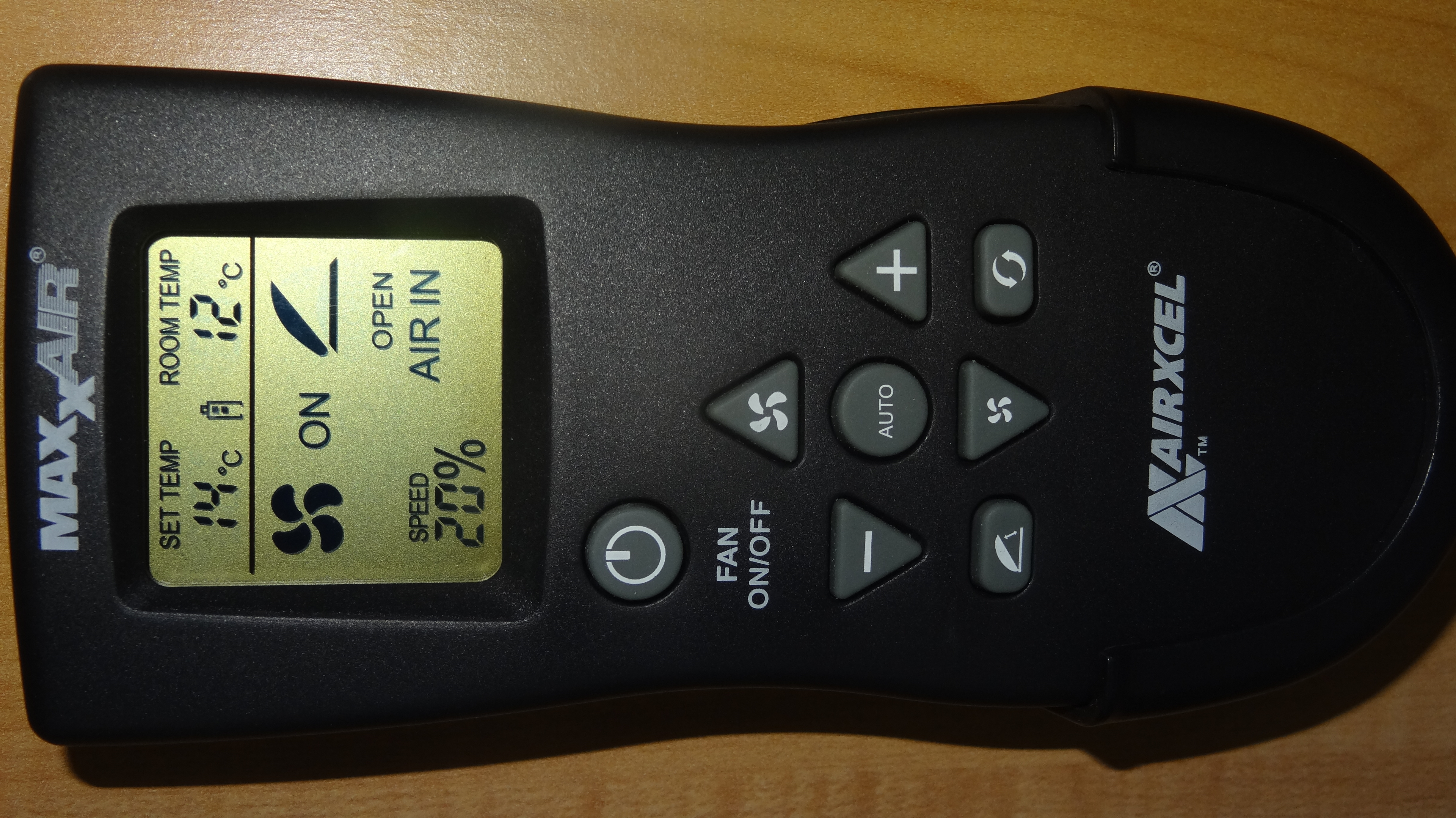

Ah oui, cerise sur le gâteau : La TELECOMMANDE qui vient en complément des boutons de commande positionnés sur le lanterneau.
La cerise sur le gâteau
Photo 30 Cerise sur le gâteau LA TELECOMMANDE.JPG (4.39 Mio) Vu 7312 fois
